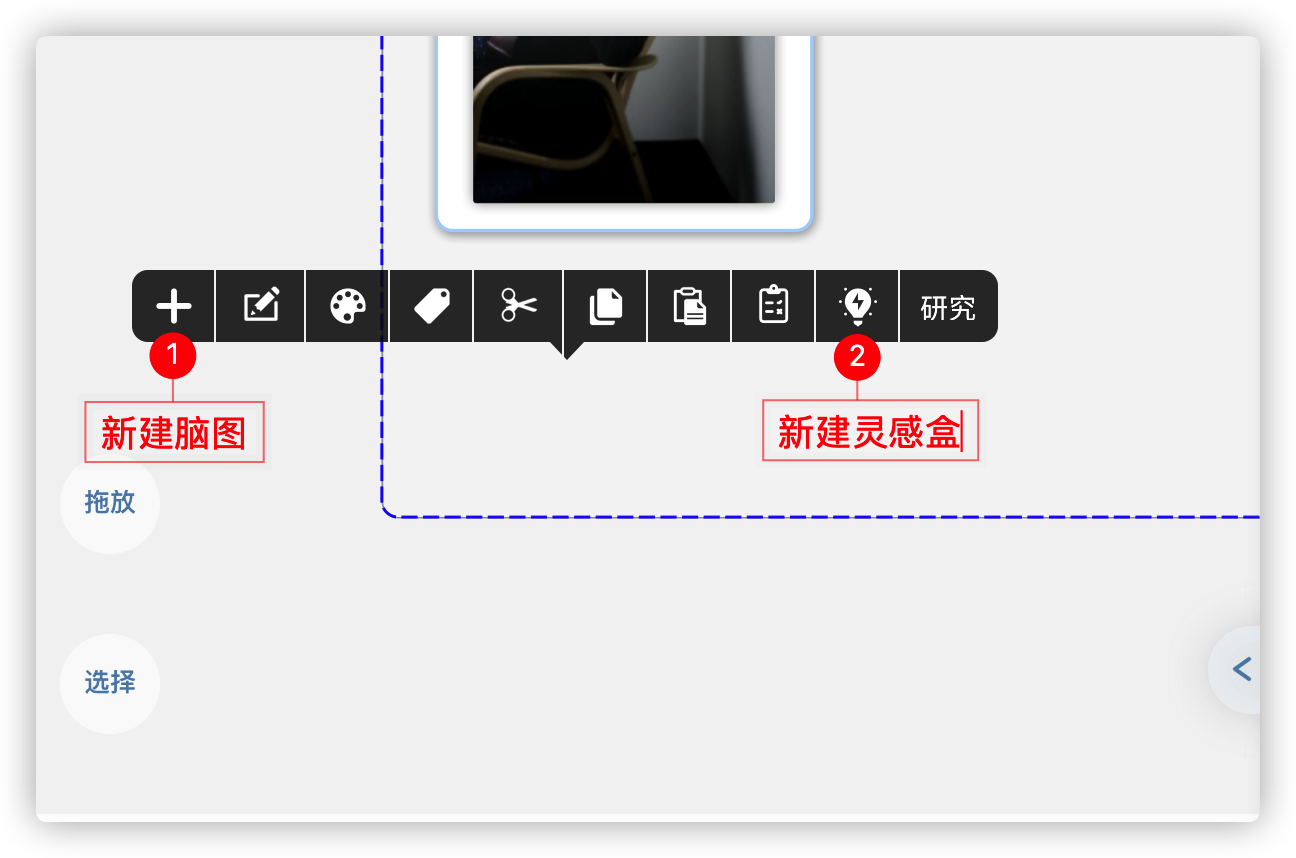

最后,对于如我这样对新功能没有头绪的用户,这里简单说明一下新功能(对anki我不了解):
1、灵感盒,就是在既有的笔记条目中加入一个导图,每一条笔记本身就是一个新导图的笔记本。这个功能无疑复杂化了既有的笔记体系,目前在我看来并不是十分实用。

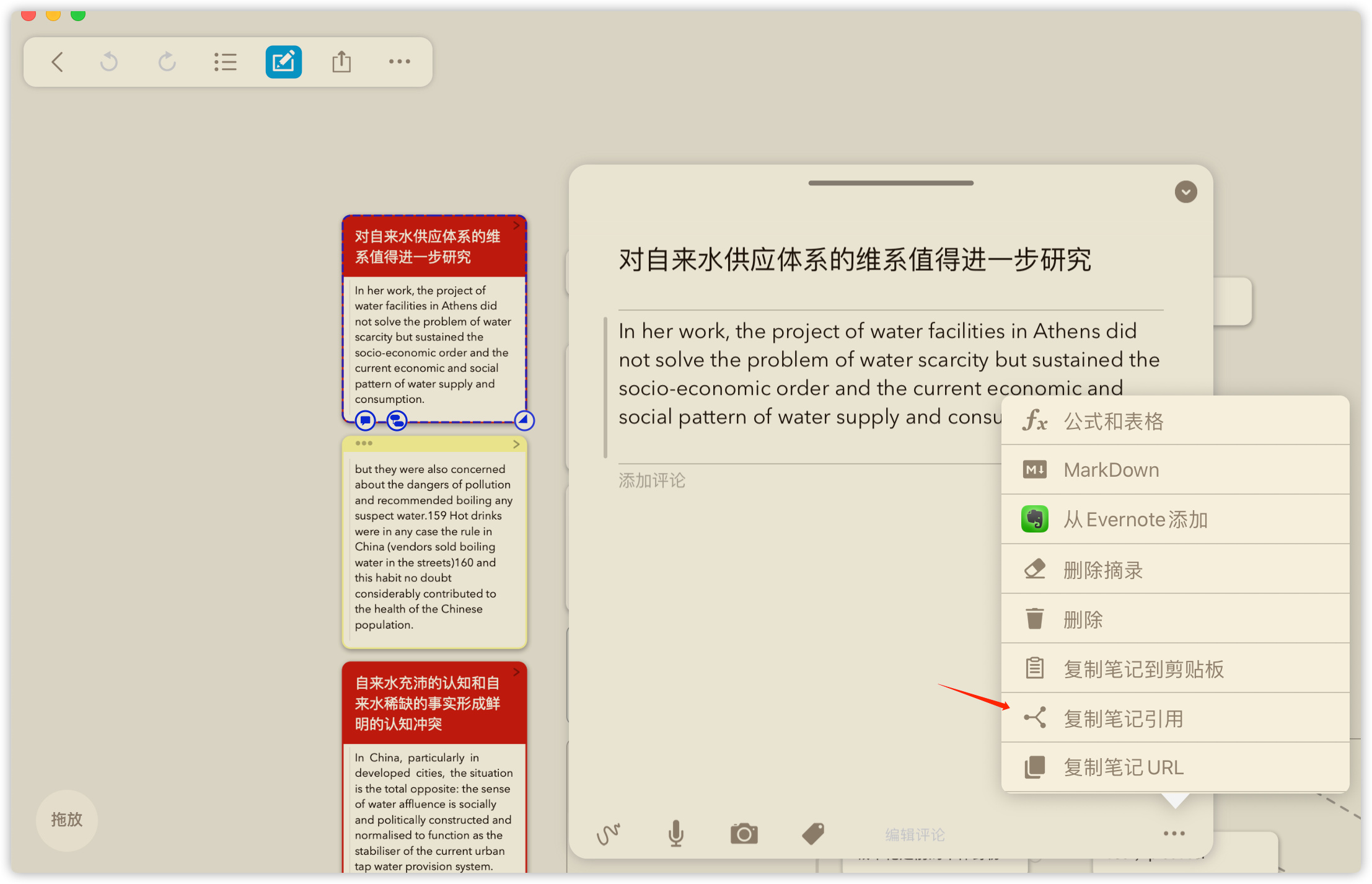

2、笔记引用功能,位置如图所示,我找了半天。功能类似乎笔记的复制黏贴,但在新复制的笔记上更改内容,原来的笔记内容也会同步更改。

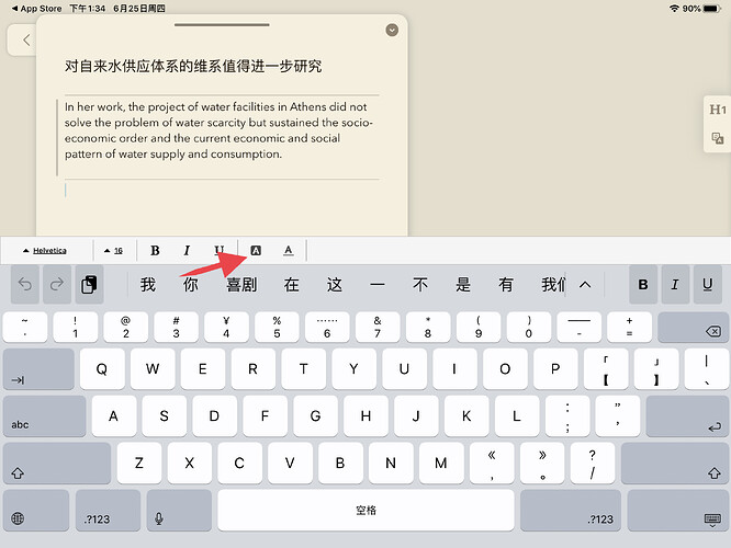

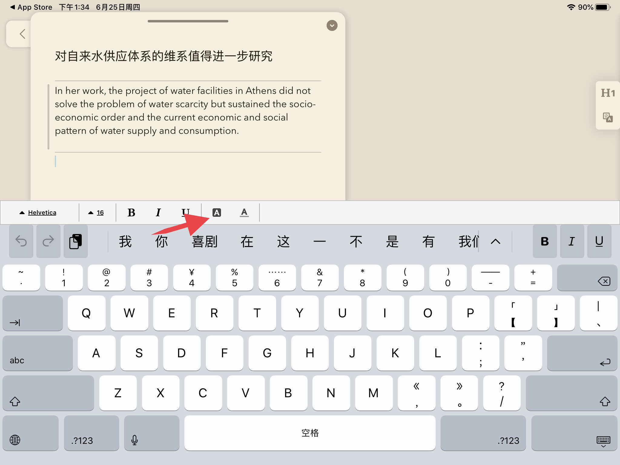

3、文本输入时的字体颜色设置。目前仅用于ipad版本的功能,在评论文字时可以更改文字颜色,位置如图。

尊敬的山羊月先生您好,MarginNote现行为7日阶梯式扩大更新推送,相关的新功能说明和教程专栏文章也是在这7日间计划发布,现行7日阶梯式推送的原因是MarginNote作为小型团队,有时无法避免重大bug的发生,我们实际上在7日阶梯的早期阶段属于匍匐前进,既想把功能宣传给用户,又害怕太过于陡峭的更新群体,从初衷上我们希望能够在发现bug后控制影响的范围,甚至即时暂停推送。
我们也意识到了首批更新用户可能遭遇您所描述的问题,会尽可能在流程上进行改善,非常感谢提出!
初步功能改动意图大纲可参考此楼层
运营同学正在加紧制作,晚些时间完整文章会发出

您好,这个功能和group重组功能还是有很大区别的,进入灵感盒内部,是一个完全自由的新的脑图视图,在这里面,笔记是可以随意摆放的位置的,不必严格限制在父子节点的对齐关系中。
此外,相比普通笔记卡片需要折叠展开来优化空间的利用,灵感盒的解决方案是重新开辟一个新的空间,这个空间能够辅助我们利用已有的笔记卡片,创建新的逻辑结构并储存,这方面得结合引用功能来理解。以往如果需要新建一个空间,我们只能通过新建笔记本来实现,现在有了灵感盒的设计,就相当于有了一个笔记草稿向笔记本过渡的方案,可以将我们的联想以最小的成本(不用特地建立一个脑图笔记本,然后进行笔记的转移)即时保存下来。
:laughing:运营同学正在加紧制作相关的使用介绍,会覆盖到使用步骤、工具辨析和具体的场景。

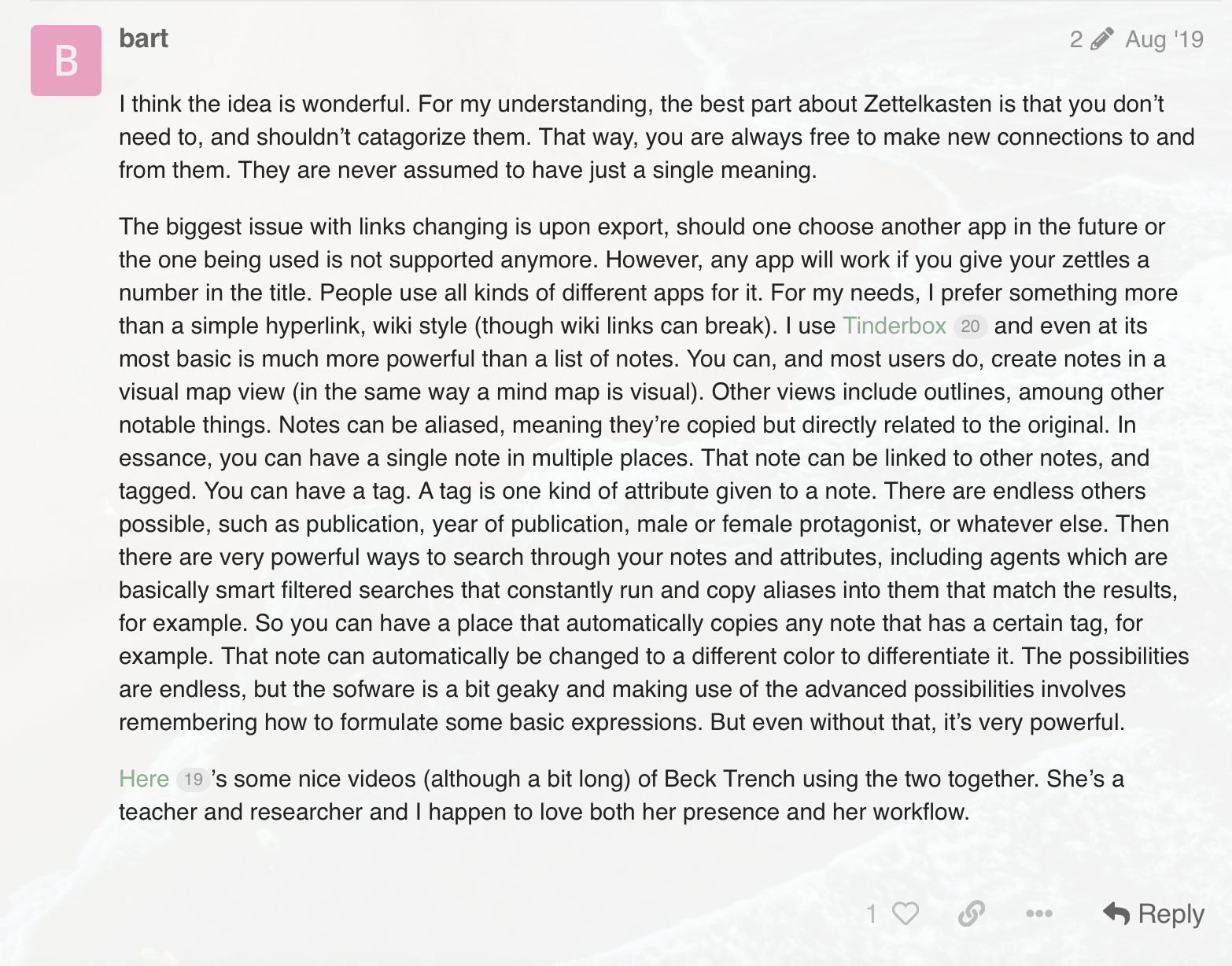

您好,标题链接和灵感盒,尤其是后者,zetelkasten笔记法在MarginNote国际论坛已经被提出一年左右了,我们也持续开发了半年多,最近技术问题得到解决,顺应推出
Roam能火也是我们没想到的,您可以看到标题链接和灵感盒在MarginNote国际社区的原型是非常早的,可以说是殊途同归吧

  2. 笔记引用:这个感觉好像有用处不过目前还用不到。不过是不是应该给笔记引用加一个键盘快捷键?复制笔记URL可是有快捷键的啊,而且笔记引用的按钮比笔记链接的隐藏还深,难道不是更应该有快捷键么。
  3. 打字时的文字:改成只有20色了有点遗憾,因为我之前普遍用深绿色写字和打字(统一)。不过总比之前那样要强多了,这个我适应就行了。但是我产生了一个疑惑——脑图的底色竟然是黑色的?点开底色按钮显示是黑色啊,如果变成白色反倒和底色不相容了。之前还没发现这个神奇的地方,好奇这是为什么。
    毕竟在我的认知里,MN是头一个以黑色作为默认文字底色的文字编辑软件(不考虑深色模式),而且这个黑色在视觉上,我真的没看出来是黑色……

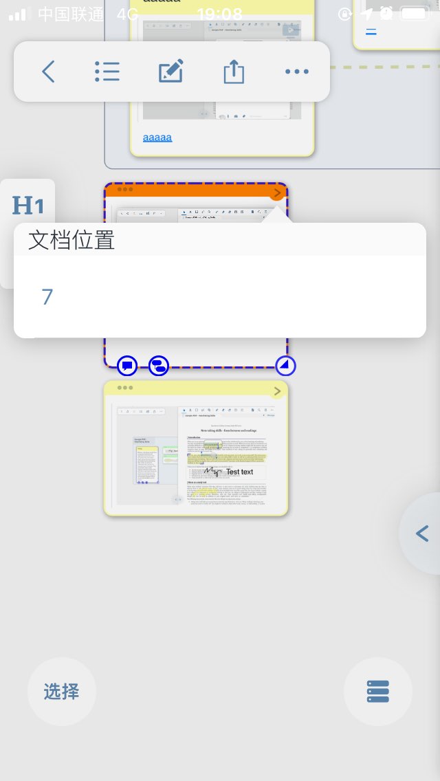

再补充一句,在更新之后,“在脑图中直接建立的卡片,在打开‘自动定位到文档位置’后,点击卡片,文档会自动跳转到创建该卡片时的焦点文档的那时的页面”这个导致大纲-文档筛选器直接废了的BUG依旧存在。
我现在已经对过去建立的卡片修复这一bug不抱任何期望了,只希望从今往后新建立的卡片能不再面对此bug,越少越好……
大纲里的页码定位改成什么样我不是很关心。但是脑图里的页码定位是要改成下图这样吗?我强烈不赞同啊。这样实在是太丑了,就好像人脸上长了一个瘤子似的。而且我没有看出这种改变有什么正面意义;在当前的版本里,我观察卡片右上角,就知道这个节点是来自哪里了。

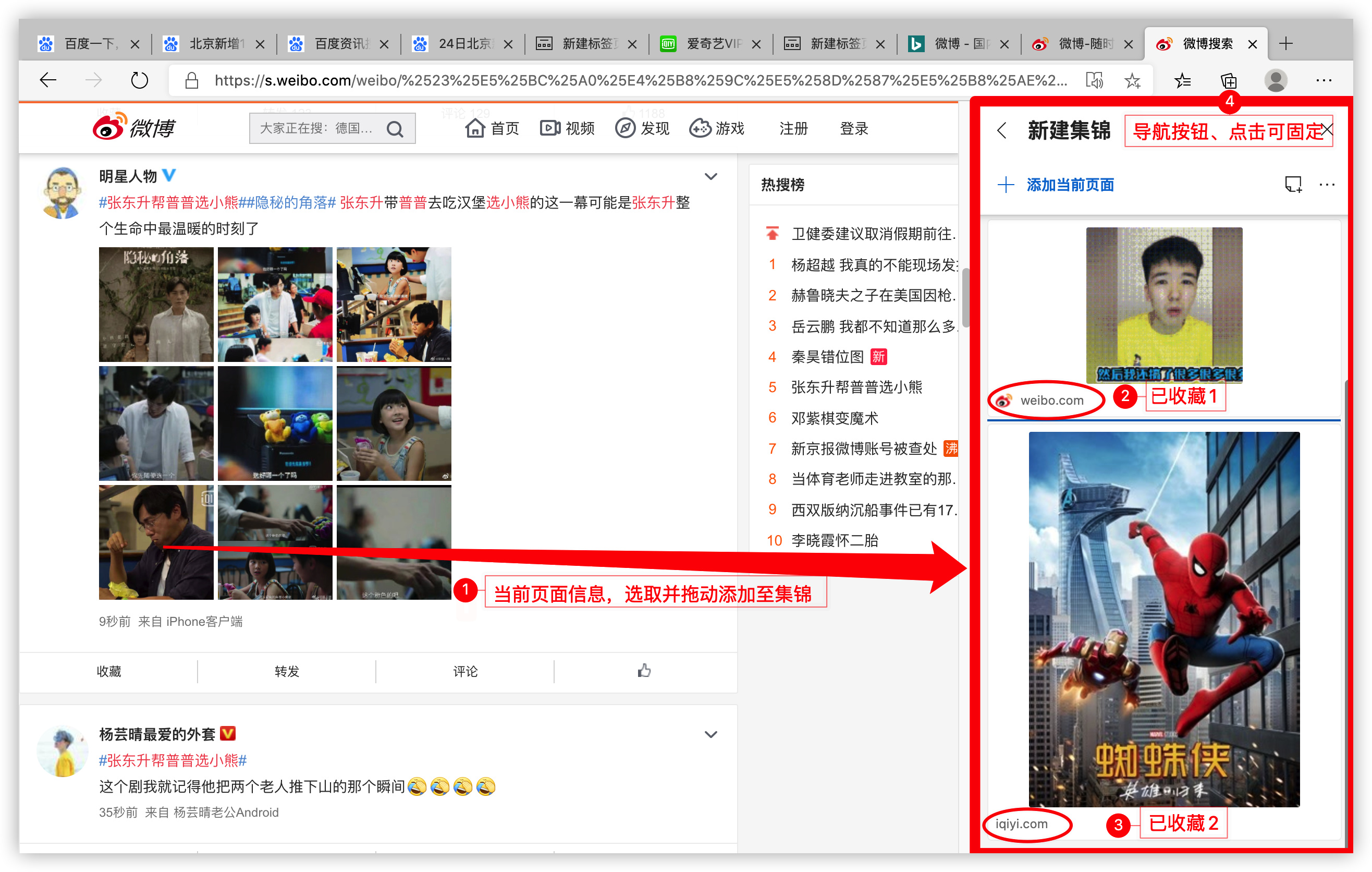

我对“灵感盒”需求与这位用户一致,就是随时记录灵光乍现的想法或者与当前内容无关的知识点,稍后再进行整理,所以参考Edge与Onenote,他们都是将这样的功能汇总在导航栏,无论当前聚焦的是哪个页面都能迅速打开整个集锦,浏览所有收藏,添加、删减、整理一目了然
