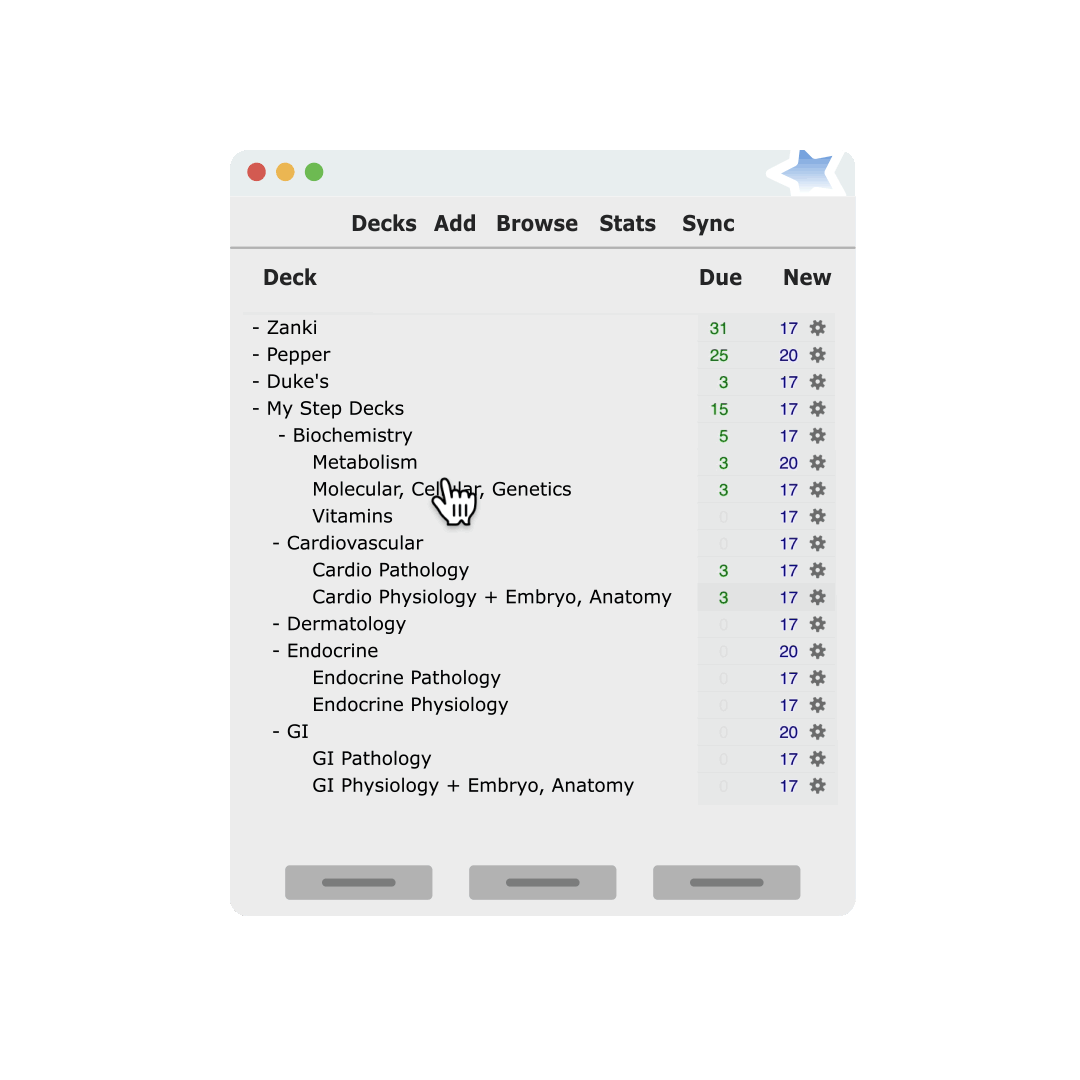

这篇帖子的正文内容集中于我对知识和信息的理解,对于各路笔记管理软件中笔记和标签的理解,以及我希望在MarginNote3中可以实现的功能,效果类似一个已有笔记能自动形成超链接的智能的知识库,具体参考下面两个gif:
Gif1-1
  • 效果1:用户的某些笔记,在其他笔记的评论中会被自动识别为超链接。
  • 【某些笔记】:在功能上属于用户的知识,而不是碎片信息的笔记,这些笔记应当可以被转化为标签,从而使其他笔记可以挂在这个标签上,使得用户的知识树不断丰富。此外,当代表知识的笔记被转化为标签后,该标签应当仍然可以作为笔记进行编辑补充信息。

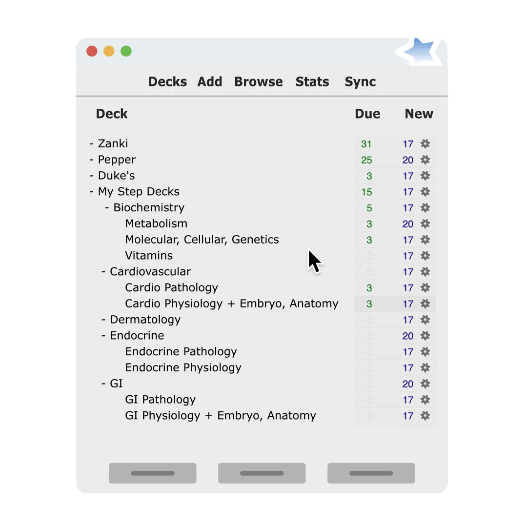

Gif2-1
  • 效果2:点击该超链接,会展示对对应的笔记。
  • 例子来自某个外国的医学知识库网站制作的anki插件,他的点击实现的是连接到该网站的网页。这方面MarginNote应当实现的是连接到用户自己的所有笔记库。

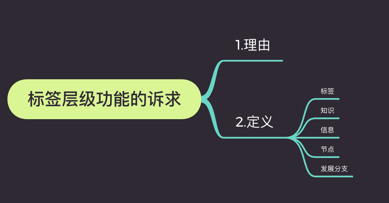

  3. 定义
    • 标签:用线索连接笔记,而不是用子限制笔记的一种管理方式
    • 知识:拥有作为某个类别的盒子,可以放入其他信息的能力;对于某人来说是一种从未见过的链接方式。知识是我们成熟了的想法,我们以知识为指导进一步收集信息。
    • 信息:又称为碎片,具有能够同时属于多个类别的性质,不能作为盒子放入其他信息,但是可以作为一个节点,临时往下发展分支。信息是我们不成熟的或者暂时没有很大的兴趣的碎片。
    • 节点:我们认为具有成为知识的潜力的信息,而它是否属于知识的判断标准则依据个人经验而不同(请见上方知识的定义),但是节点具有向他人进行演示和传递信息的价值,如果你看到了这里,那么这篇帖子的节点层级关系如下:

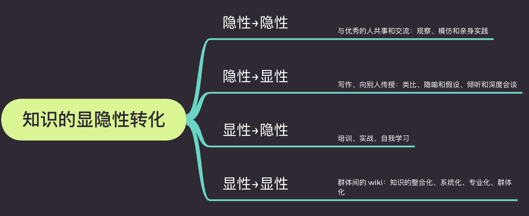

【显然他们对于我来说属于在当下随时可以调用的知识,如果你曾经也思考过这方面,觉得我写得有一定的道理,但是自己当时没有用语言组织表达出来,那么这个层级对于你来说就属于隐性知识,这个概念来自迈克尔·波拉尼的研究】,具体理解可以参考下图:
【之所以提到知识的显隐性关系这一理念,是因为这一系列建议的设计都是希望MarginNote能帮助用户更好地在学习过程中,完成显性知识→显性知识甚至隐性知识→显性知识的转换这一个工作。】
  • 发展分支:根据语言的从属关系,按照思维导图或者大纲的方式组织信息,比如在这篇帖子中,“发展分支”就隶属于“定义”,而“定义”隶属于我对于“标签层级功能诉求”下的解释的部分。显然,这些词语我们可以认为他们都是节点,但是对于具体的某个人来说,他们不一定是知识,因为他们可能见过这种链接方式了(见前文知识的定义)。

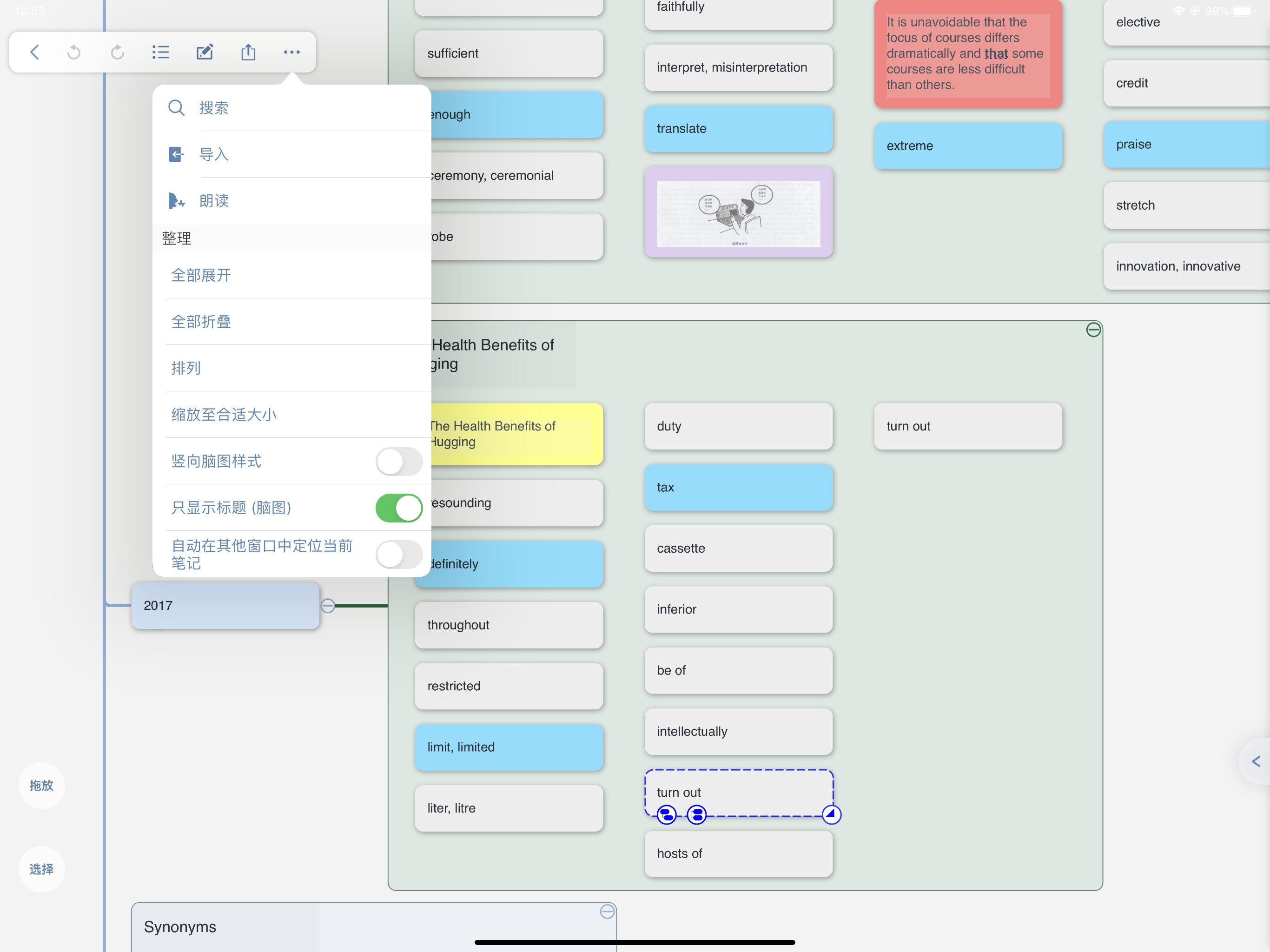

而楼主所说的超链接功能,我觉得会分散阅读的精力,我更喜欢那种显示框架信息的链接。目前脑图里的链接功能,会把两个相关联的卡片信息放在一起,老实说有点冗杂,如果可以关键字显示就最好了。
对于在脑图中仅显示关键词的操作,可以在把关键词设为标题后,打开仅显示标题。
对于链接卡片,如果有标题的话,会默认显示标题的。
我设想的超链接功能是根据标签自动识别,不是目前这种手动的方式,MarginNote会根据用户的卡片内容自动转换的,这应该不会在视觉上呈现新的冗余的信息。
