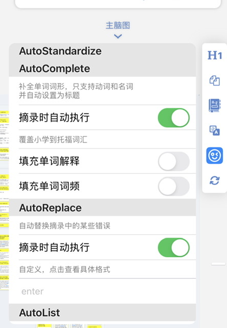

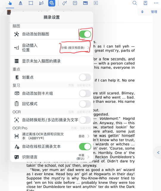

三、设置好各个选项
启用的选项:(看图)
  1. 标题链接(将前面已做摘录的节点在文章中再次出现,在阅读中回顾)
  2. 自动添加到脑图(方便!电子书有目录的话就以目录为分类,没有的话按文档分类也:japanese_acceptable_button:)
  3. OhMyMN插件中的“(补充单词词形)摘录时自动执行”“是单词”“补全单词词形”
(具体原因是用到这个OhMyMN工作流帖子中的“自动补全词形”) 🌟【工作流安利】知识联想增幅工作流:OhMyMN为摘录赋能 - #2,来自 QSD_Support-Team
ps.「自动填充单词词频&解释」我没有打开,一方面是自己的打磨过的欧路词典在这两方面支持更好,另一方面是OhMyMN插件暂时不支持形容词/低频词的填充。

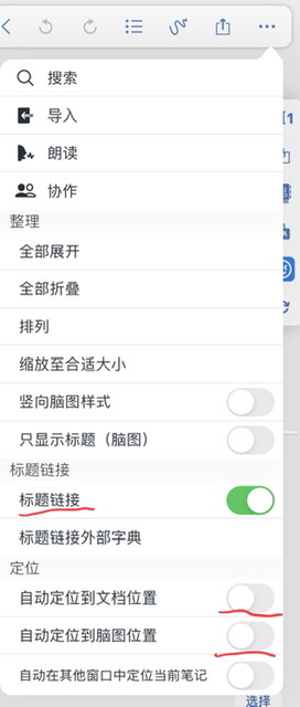

关闭的选项:
1自动定位到脑图位置(防止误触而跳转,打断阅读)
2自动定位到文档位置(同上)

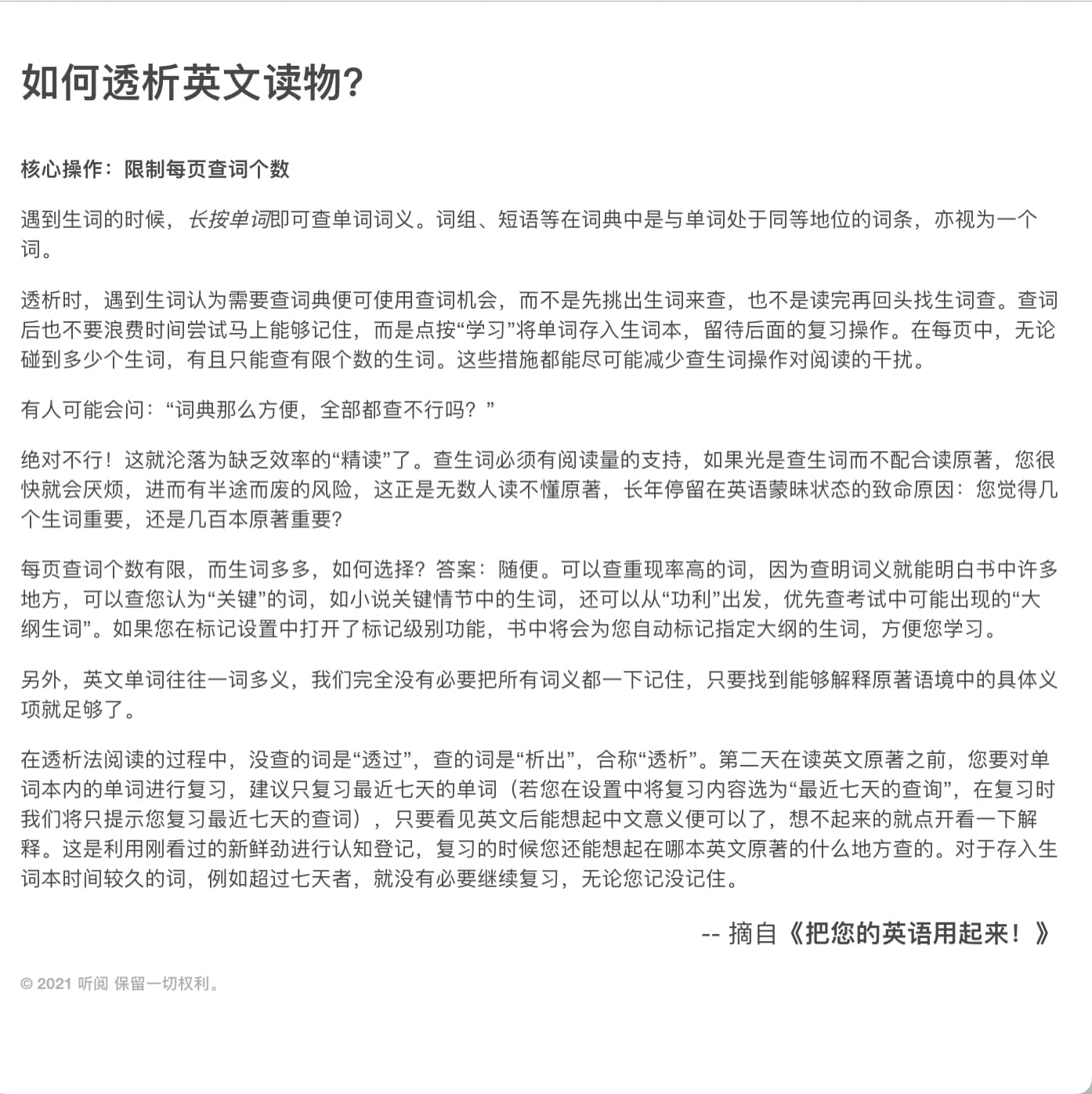

透析法介绍(摘自听阅软件内)
方法无绝对,实践后才能改进,:backhand_index_pointing_down:实际操作讲下自己修改了一点的透析法(主要是在复习上改进)

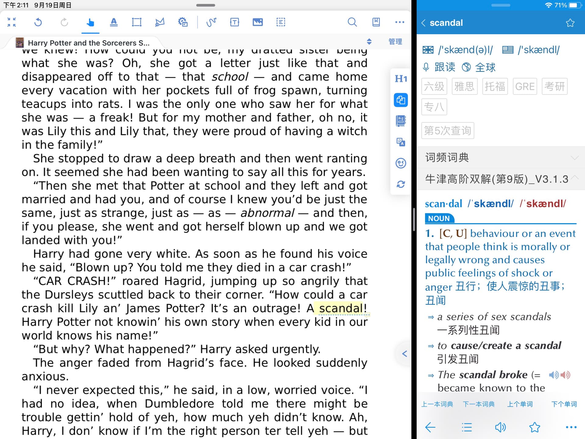

实际操作

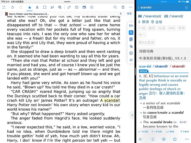

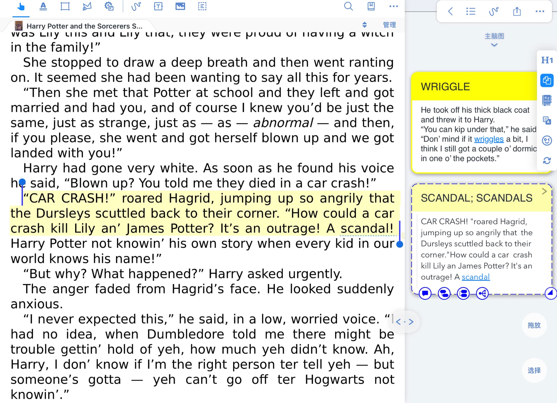

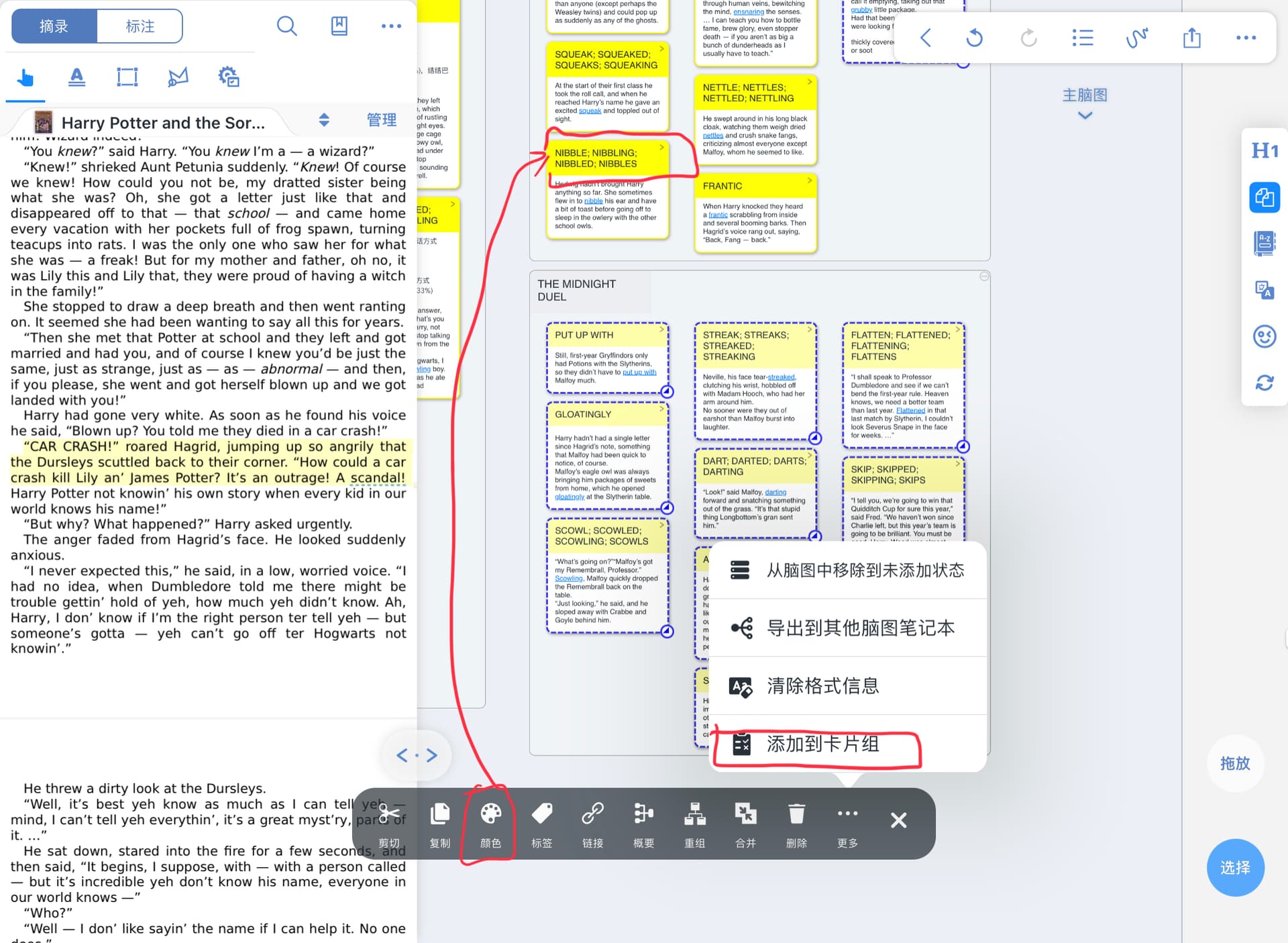

  1. 设置好各个选项后,分屏欧路词典和MN后,开启InstantCopy插件进行阅读,在阅读中一面(一页两面)长按标注以查一个生词(也可以不查),因为开启了InstantCopy插件,长按单词标注的同时单词会被复制&添加进脑图&补全词形并设为标题,右边欧路读取到剪切板后会出现释义。
  2. 左右拖动单词标注,将你认为可以理解这个单词/短语的「上下文」包括在内。
  3. 补充完上下文后即继续阅读,重复步骤1、2,不要停下来做单词笔记阅读时阅读,复习时复习!

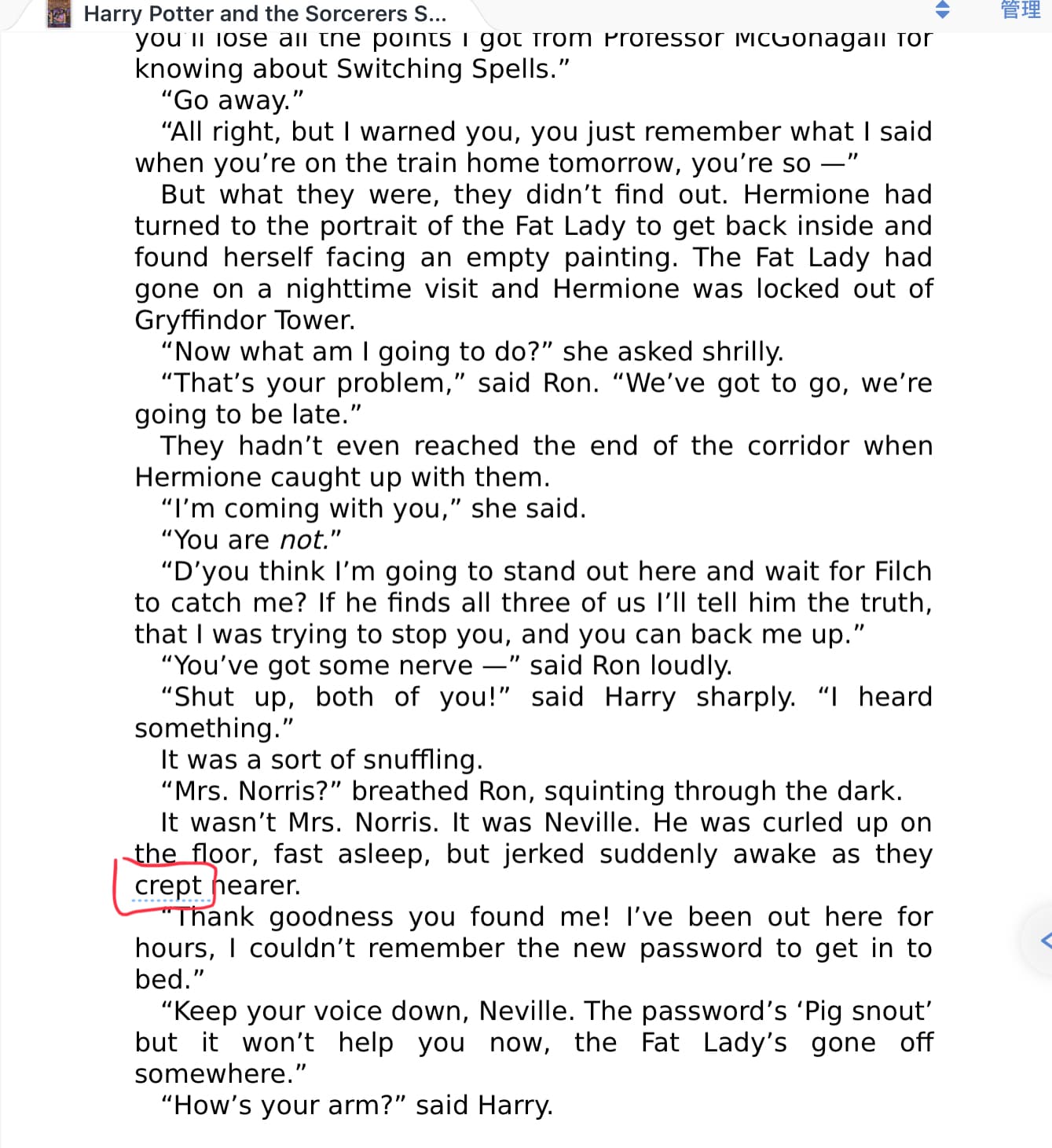

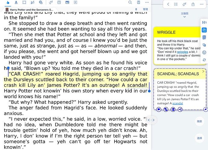

  4. 每一个作者都有TA的文风和常用词,由于开启了标题链接功能,在前文做过标注的单词会以超链接的形式出现,做到在阅读中复习/体会不同语境下该词的使用方式,同时开启了OhMyMN的自动补全词形插件,哪怕是单词的时态/形态不同也可以识别!

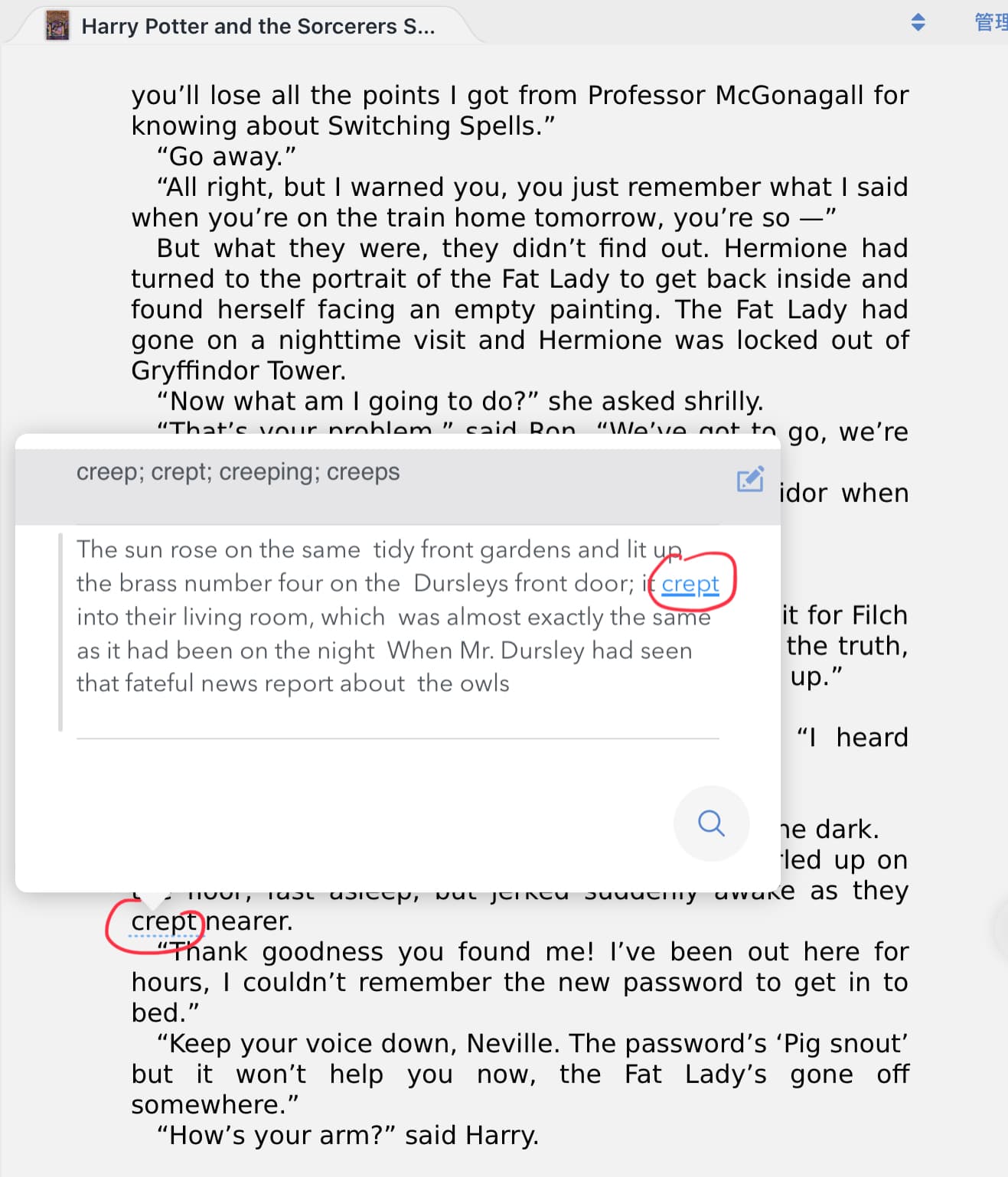

    正如:
就像下面单词“Creep”,OhMyMN插件自动补充了“crept、creeping”等词形,因此我可以在这个词再次出现时回溯到该词的摘录卡片,巩固记忆。

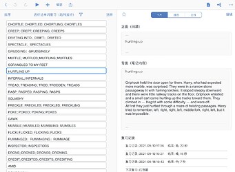

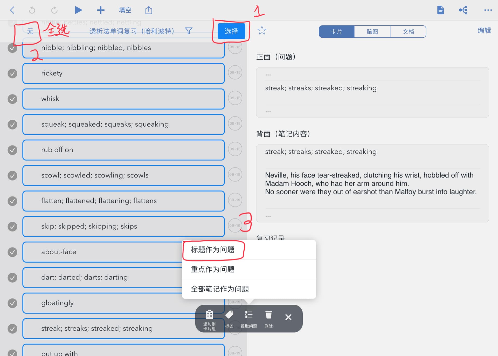

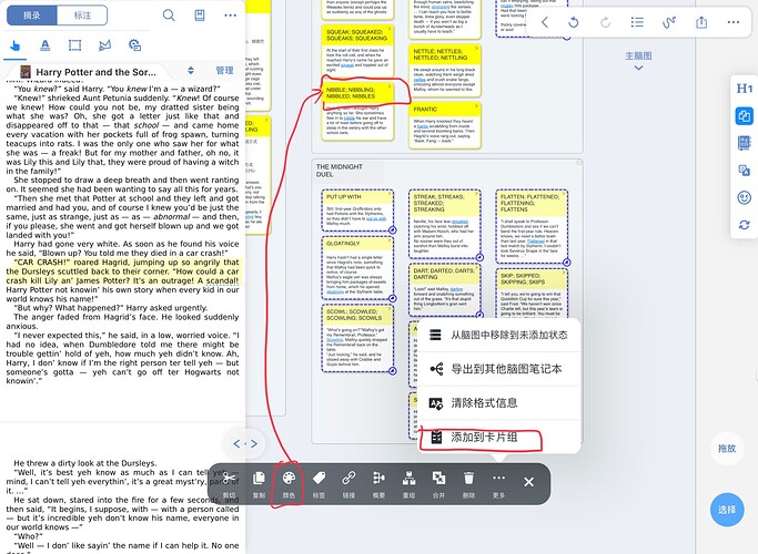

全选本次阅读得到的单词卡片(节点),将他们全部加入到一个复习卡片组,以供复习,同时记得更换节点颜色,方便看到没加入复习卡片组的卡片(节点)
二、复习

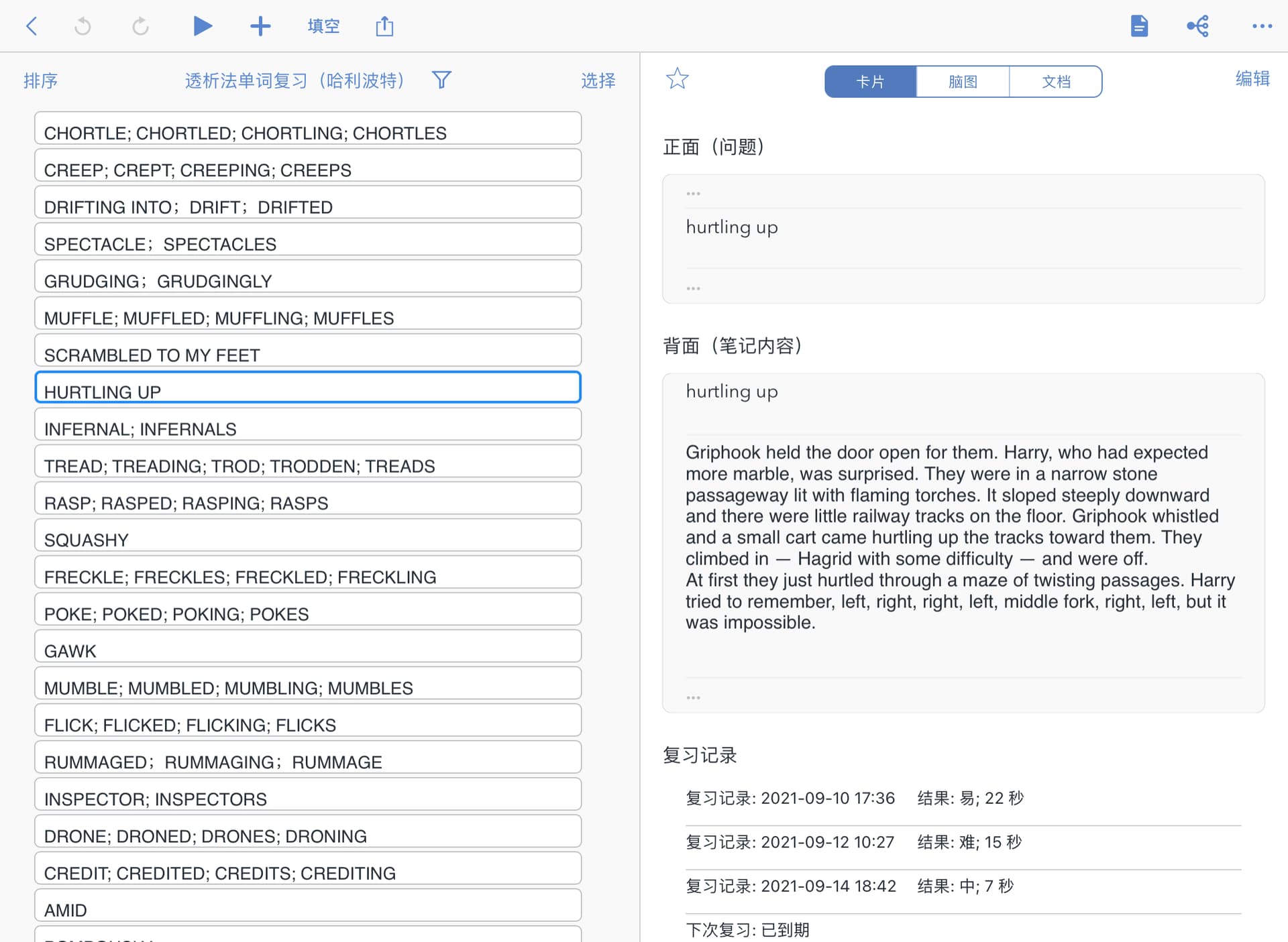

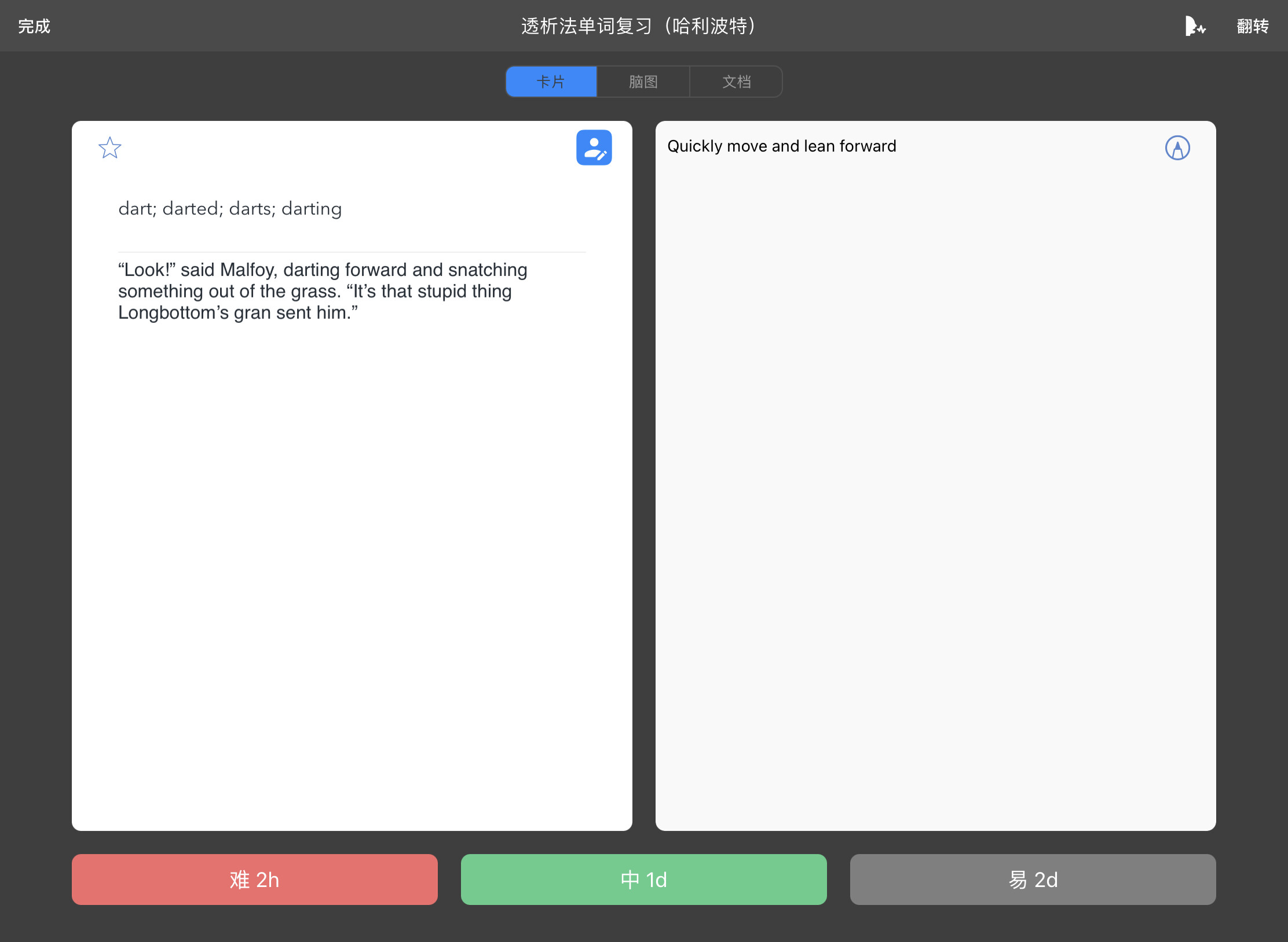

复习也有很多种方法,下面分享下我自己的复习方法,相比较与渗透法的复习方式有改动,当然如果你有更好的复习方法也可以不用我的。
  1. 首先在MN的复习面板上全选所有单词,然后批量提取以标题作为卡片正面的标题
  2. 然后进行复习,只看单词本身回想起这个单词的含义,如果不看原文就想起则选择“易”,看了原文才想起选择“中”,看了原文都想不起来要查词典才想起含义选择“难”

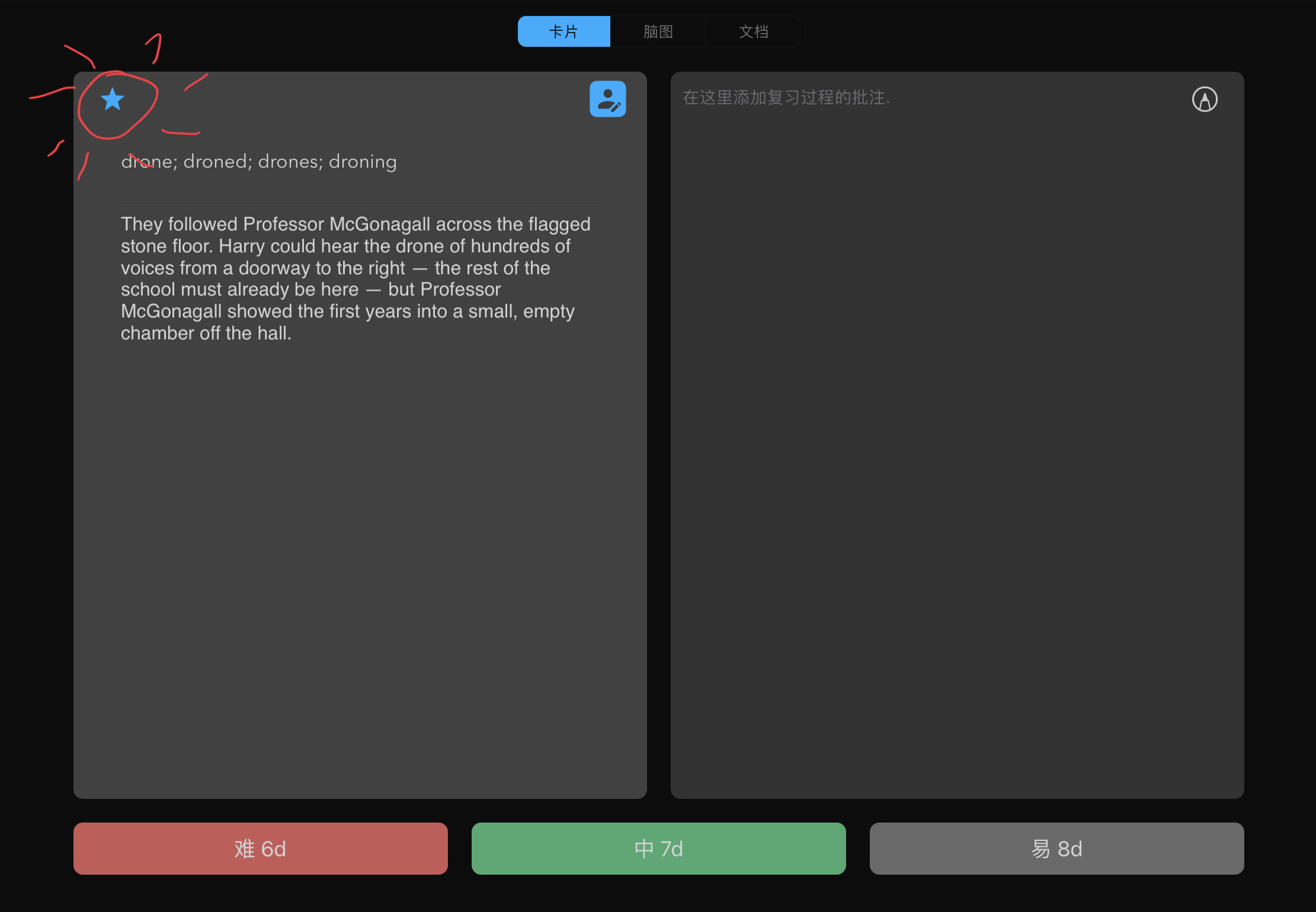

  3. 如果在第一次在复习中查询欧路词典时,发现某一词的含义发现该词很重要(义项多/用法多/考试考/等等),请在复习界面的左上角把这个卡片加为星标,以供提醒+进一步学习。 :yum:
  4. 每日进行复习 :grin:
