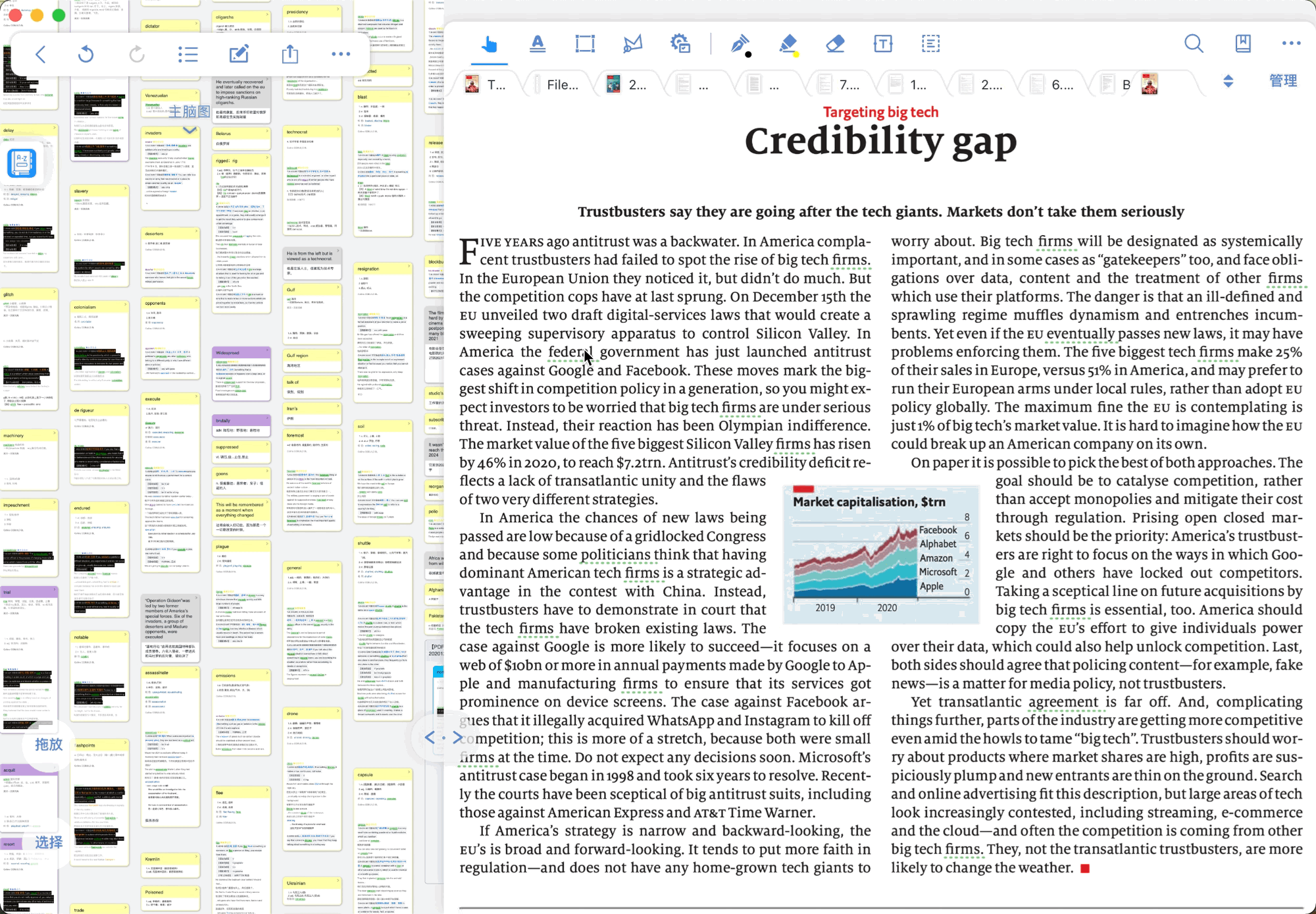

外部监督:Marginnote反馈学习痕迹

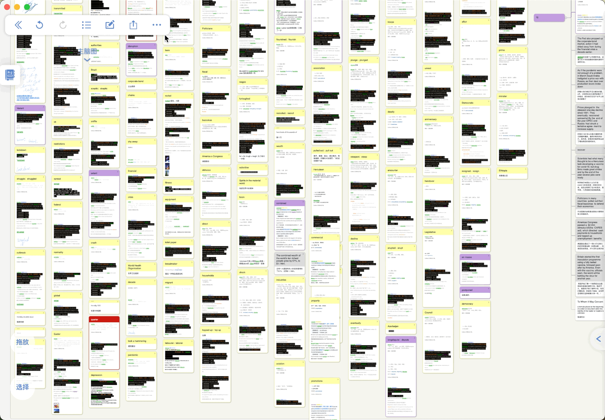

不同于背诵纸质单词本,在Marginnote中摘录生词总是会留下我学习的痕迹。
比如“文档中的高亮”、“脑图中的单词卡”、“卡片不同颜色对记忆程度的区分”,应用界面中种种可视的设计十分直观,可以记录下我脚踏实地的学习过程。
对第二语言的掌握从“单词本背诵”发生革新,学习不再是仅存于视线与纸质材料之间的虚弱互动。
一勾一画,一框一选,就能在亲自动手中客观把握住记忆与理解的动态进展。

  1. 将外刊、外文文献或外文教材导入Marginnote
  2. 阅读过程中,每遇到一个生词,及时摘录,形成生词卡片作为客观的积累,帮助把握学习进度。
  3. 每积累一定量的生词卡片,重新检验一遍自己的记忆程度,开启“只显示标题按钮”,将遗忘的生词设置成醒目的红色卡片,在下一次回顾中进行重点复习。

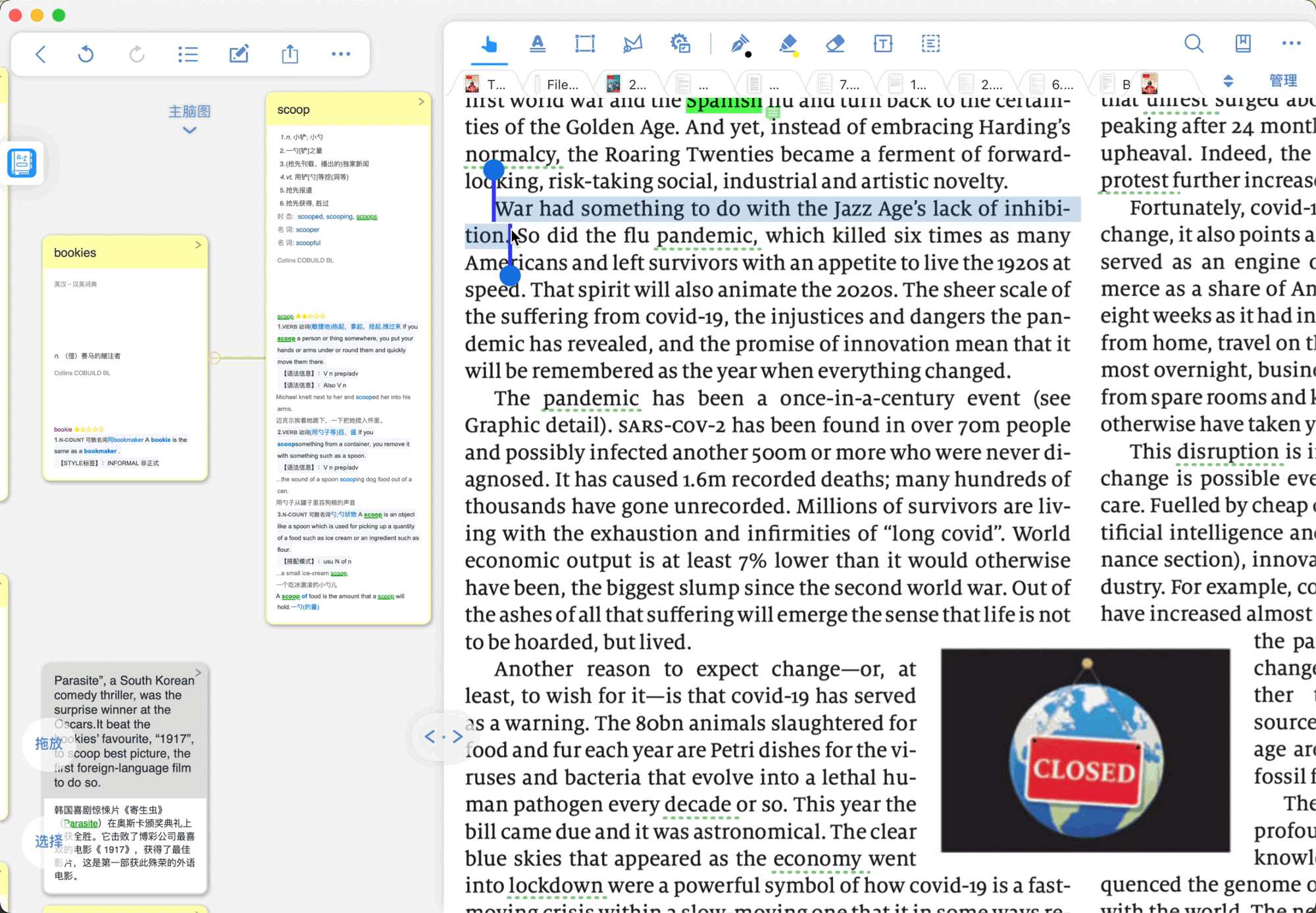

  1. “阅后即走”的窗口特性:查词过后,点击插件窗口外任意区域,插件窗口就会自动关闭。“插件窗口太大遮挡文档正文”、“总是需要开关插件影响阅读的专注过程”的问题迎刃而解,阅读的体验因此变得更加纯粹
  2. 离线内置的柯林斯辞典:没有在线辞典取词的网络困扰,比如部分地区DNS污染导致谷歌、百度翻译无法正常使用
  3. 英英为主,汉英双译:划词后显示生词的英语解释,对于迫切需要提高口语表达的雅思选手有奇效,锻炼自己使用英文解释、阐述英文的能力。此外,点击例句释义即可弹出中文,同样适用于基础薄弱的小伙伴,避免出现不思考的背诵,每一次查词都能检验一次自己的记忆牢固程度。
  4. 整合DeepL在线翻译:不解释,号称地表最强翻译工具。
工作流建议

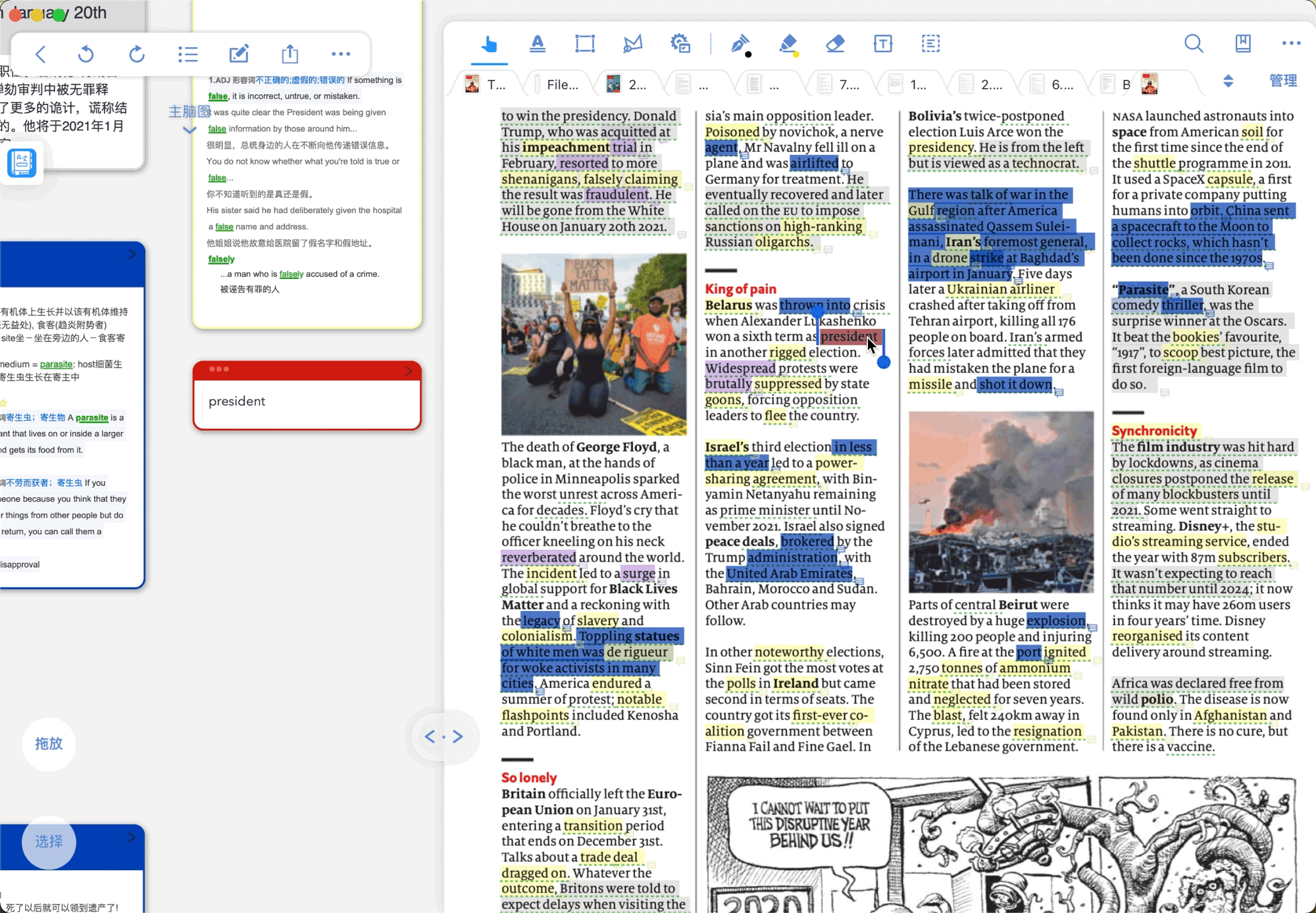

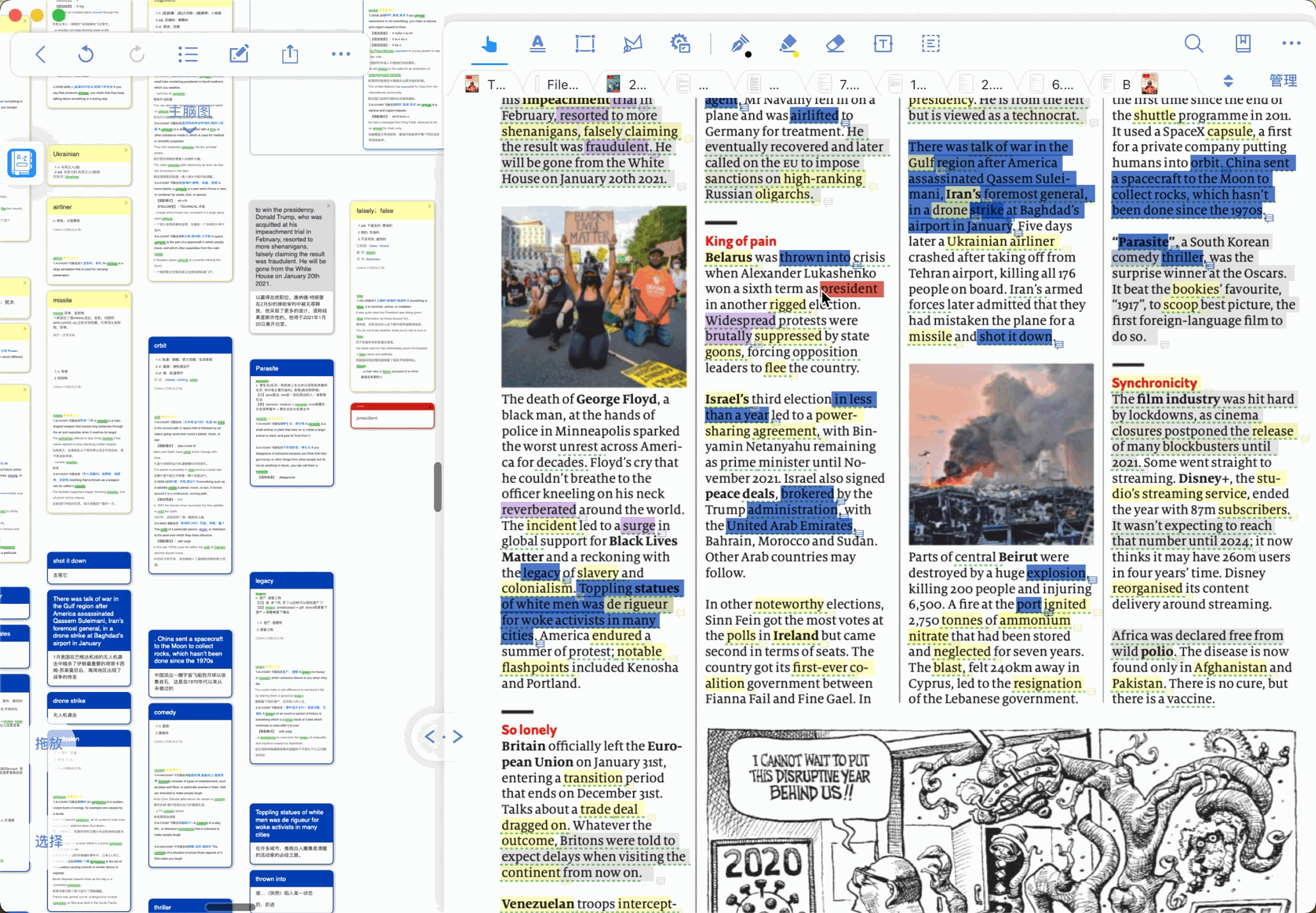

  1. 哪里不会点哪里:开启MdxDict,摘录生词生成笔记卡片。然后查看并选中释义,拖放至生词卡片中。
  2. DeepL原文翻译:开启MdxDict,选中下长难句或难理解的长段表达,在弹出的翻译窗口查看翻译示例,帮助整体理解文章内容。
  3. 生词释义自我测试:开启MdxDict,选中生词,然后查看释义,点按“刮开”英文释义“背后”的中文解释,对自己是否发生遗忘进行评估。

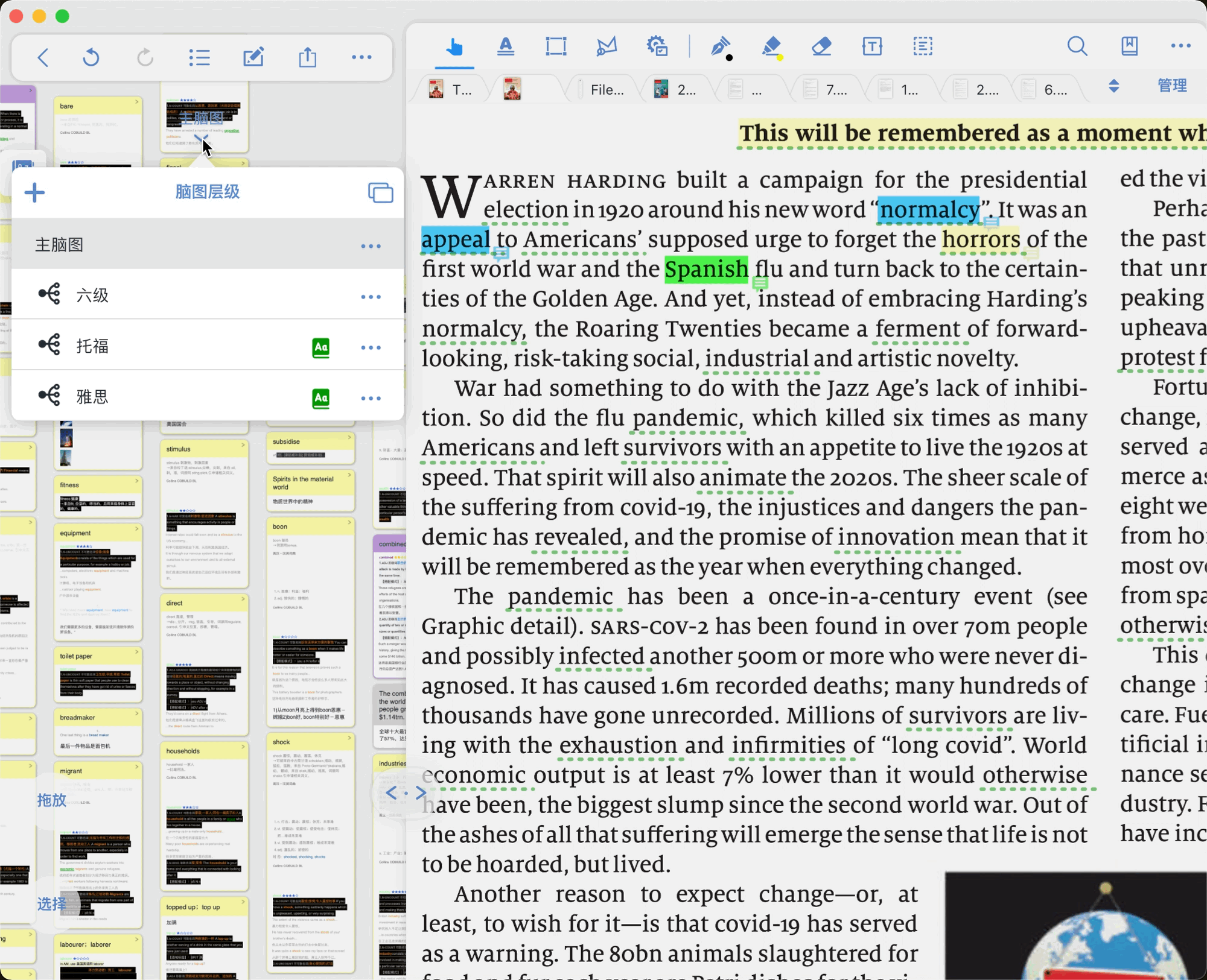

  1. 将生词按照考试科目(四级、六级、雅思、托福)或具体主题储存在不同子脑图中,分别开启“作为标题链接字典”。
  2. 为不同标题链接字典设置不同的超链接颜色,凸显视觉提示。(见gif演示)
  3. 在阅读中随时点击文本超链接,回溯新旧上下文,深入体会生词在不同语境的运用。

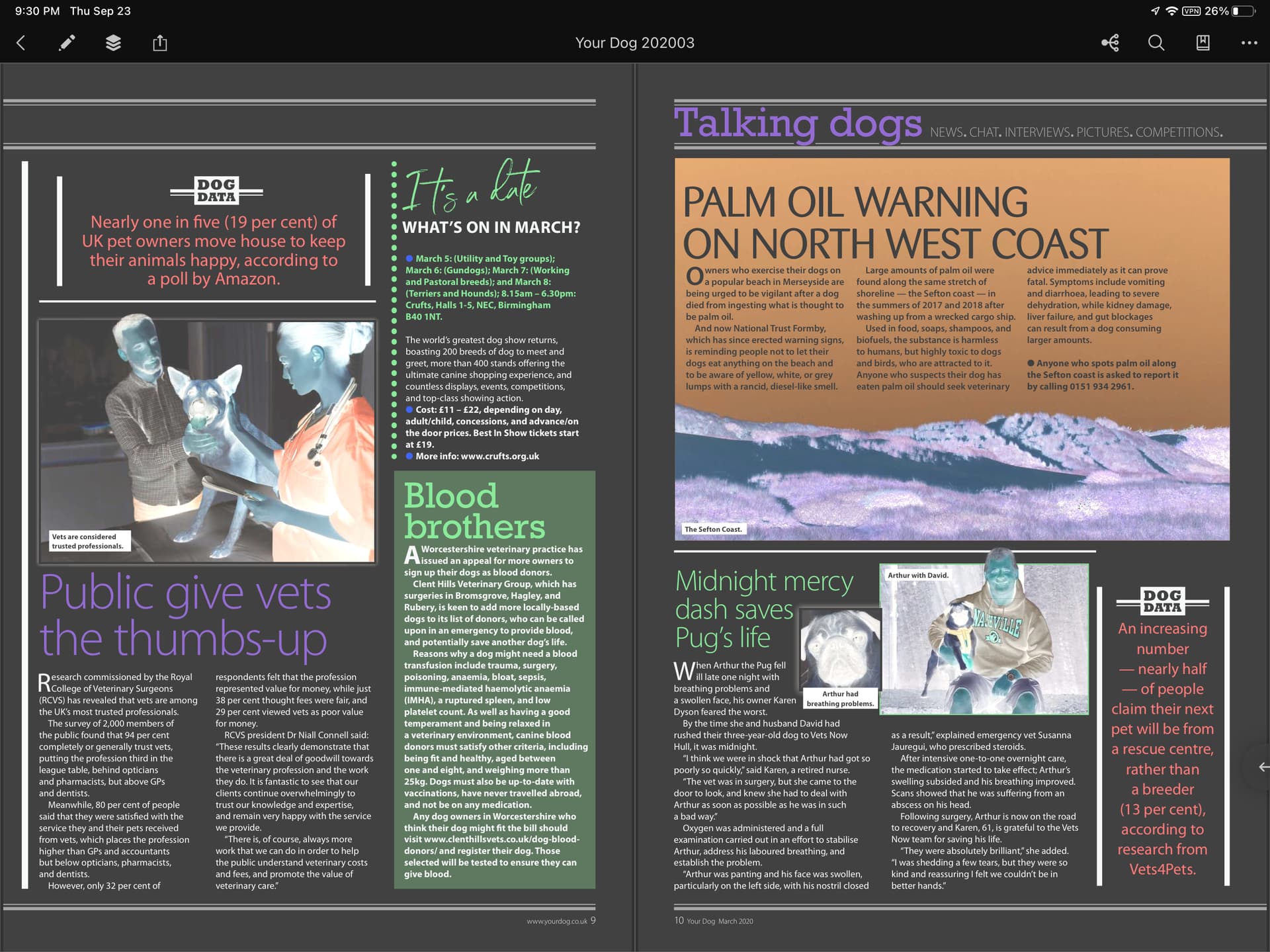

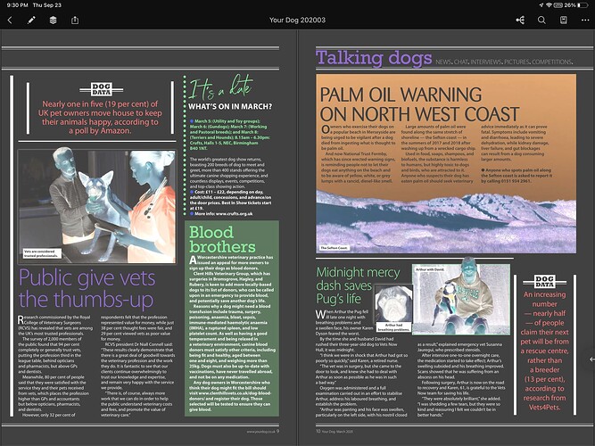

我导入pdf文章后图片变成底片状态的颜色,请问如何解决让图片恢复正常颜色?
你开了深色模式,关掉就行了,MN针对pdf文档会进行反色处理
