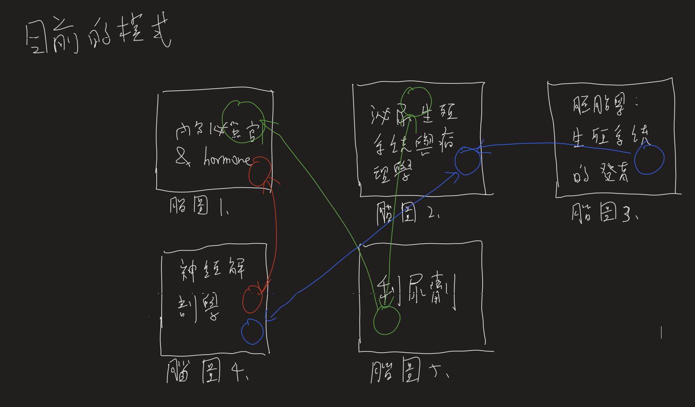

一个药物可以针对全身的各个器官系统有深浅不一的交互作用 ; 一个疾病可以关联到环境因子、基因、流行病学。学的越广越深就越需要厘清知识点之间的复杂的上下层级、关联性。的确可以用link来进行脑图与脑图之间卡片的关系链接,的确可以同时开无数个视窗来展示这些知识点,但是如果这些卡片不在同一个脑图,学习起来总是会有一种"学习断层"的感觉。学的越多越深同时也忘得越多,脑图中得有更多的卡片来帮助自己回顾,也越希望mn能够有像是the brain那样的全脑图模式,不会因为卡片越多而越来越卡顿。

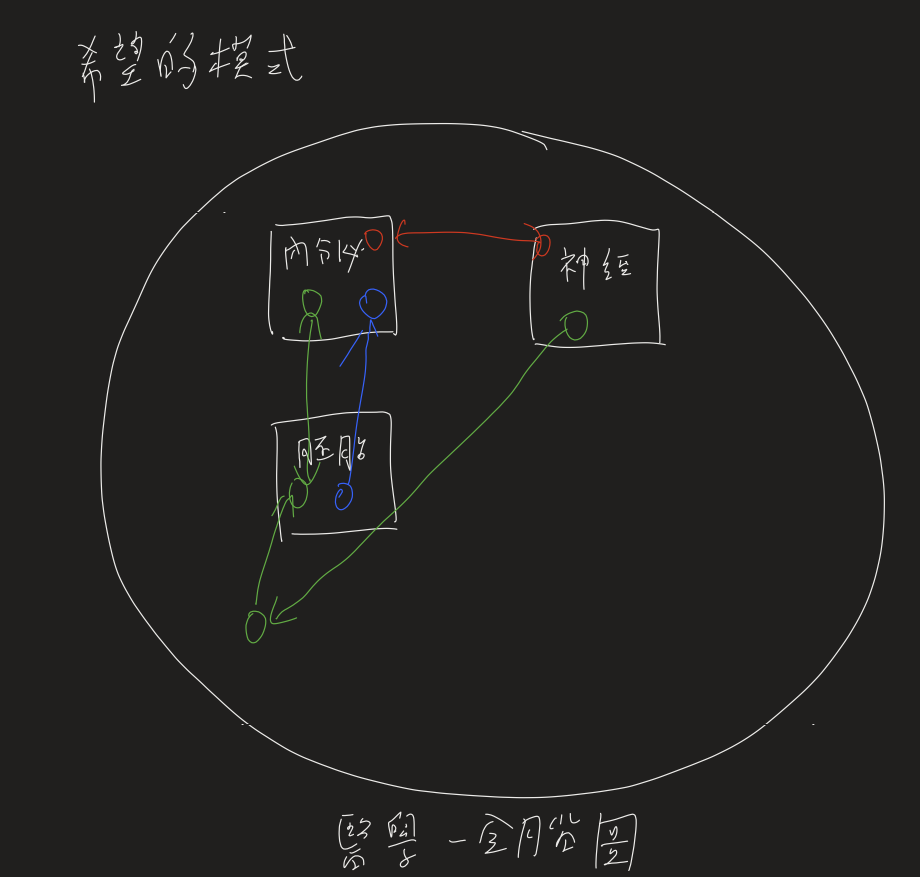

可能的突破点1:the brain那样的全脑图模式
Q:全脑图模式有什么好处?
A:把所有觉得相关的知识点统一在同一个脑图、学习的更加完整、有些综合性的知识点也不用再犹豫要把它放在哪个脑图里面
目前的模式:相关连的不同知识点分散在不同脑图,彼此之间使用链接来保持关联性,复习和学习相关知识点时必须在不同的脑图之间进行跳转、不停地进行开新视窗以便复习知识点,造成学习断层
某些综合性的知识点需要去烦心应该放在哪个脑图中。太大的脑图需要去重新做知识点的分类与拆分
全脑图模式:所有的知识点可以容纳在一个全脑图之下,不用担心太多卡片太多会使脑图卡顿以至于需要把脑图不断的进行拆分 ; 在不同知识点之间学习时不用在不同的脑图之间跳转,尽量的减少学习断层. ; 有些知识点是综合性的,不用特别烦心知识点需要归属于哪个分类,直接放在全脑图中,随时可以查看,链接、被搜索、回顾。

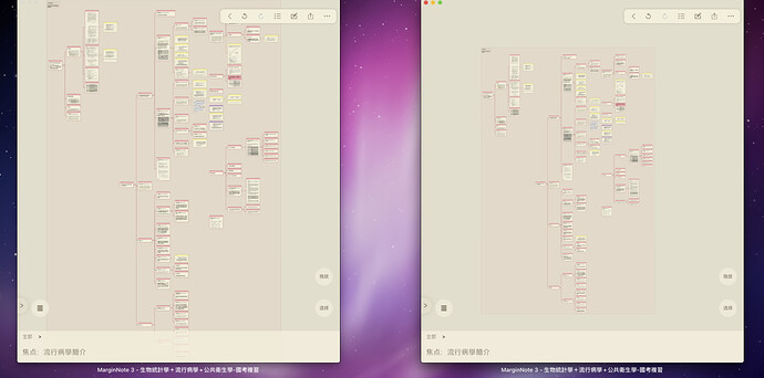

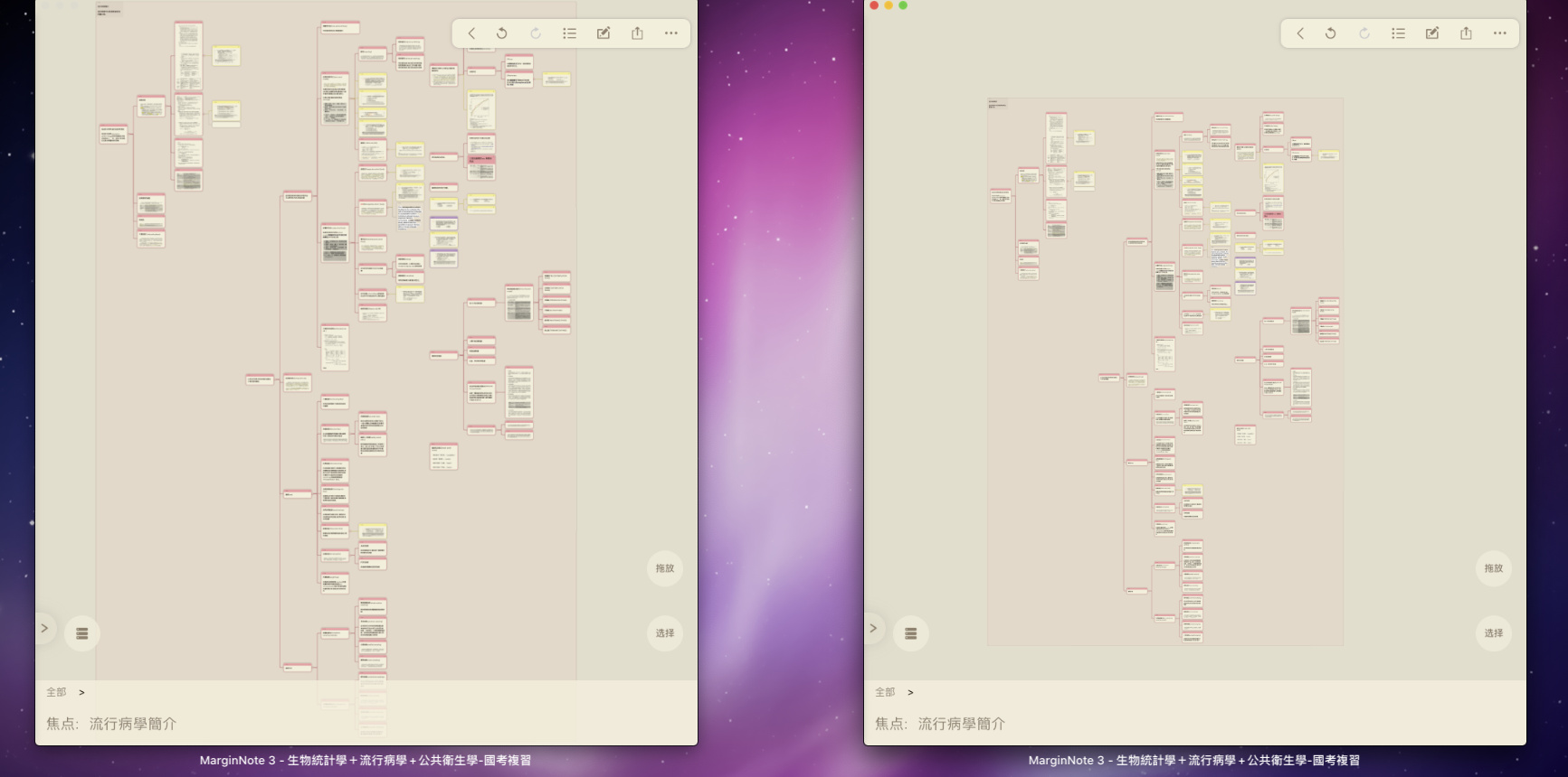

可能的突破点2:焦点模式
Q:焦点模式有什么坏处?
A:受限于目前的脑图设定,多开相同的脑图只能有同一个焦点模式,无法复习不同焦点下的内容

以醫學為例子,不管你是以哪一種方式切割你所學習的主題,來分隔出不同的腦圖,但是學的越深越廣就會發現,這些知識點彼此之間的關係太過於密切、太過於複雜,導致我希望在學習與醫學相關的知識時,能夠專心的在”醫學”這個非常大的全腦圖裡學習,而不用來回跳轉於各個不同腦圖之間。全腦圖,我想表達的概念很粗糙,大概就是一個無限容量的大腦圖。
