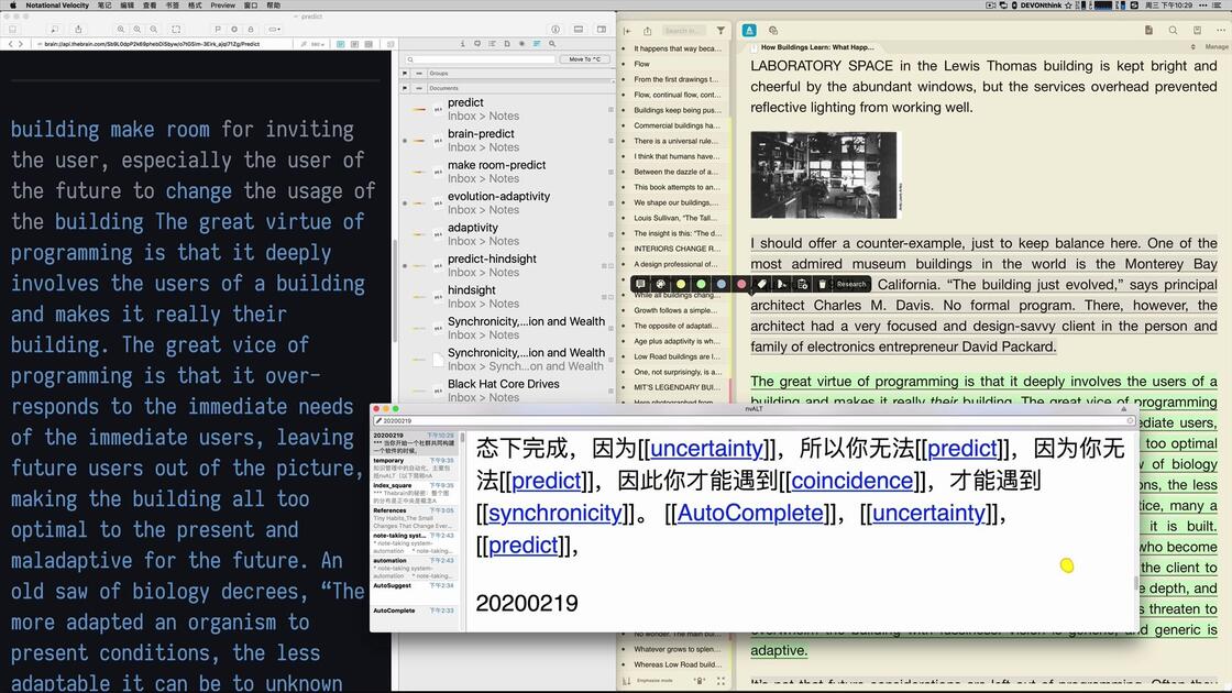

在@Xiamumu 先生推荐下,我看到了已经有大牛在这方面“发力”了,感觉未来这一知识管理的畅想,确实能够化为现实,也推荐给运营大大们明察:
(未经授权的推荐,仅供交流之用。若原作者john神觉得受打扰,侵删)
