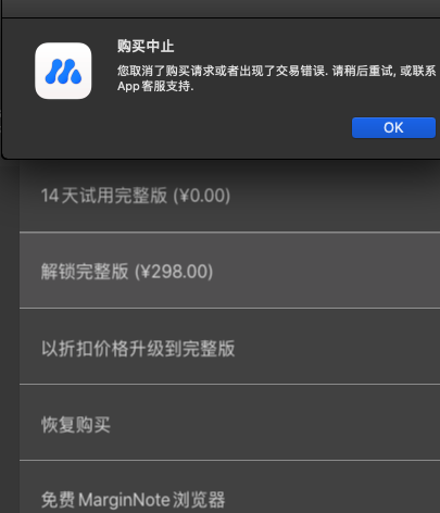

软件内点击恢复购买无响应!
设备可以正常联网 下载时苹果账号ID 、恢复购买时的账号ID 、付款内购时的账号ID ,三ID一致
软件已重新下载无效 ID重新登陆下载无效 更改DNS无效 无法重新购买!
请贵司给出解决方案
