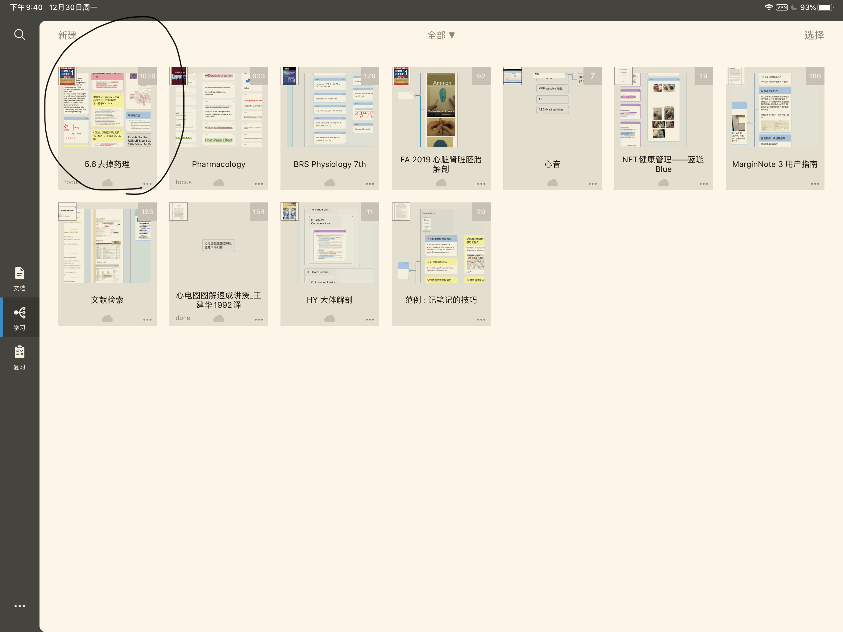

但然后今天中午在ipad端记完笔记之后,晚上回来发现又自动把mac端的老笔记同步到了ipad上,导致大量的新笔记丢失;非常绝望;
现在需要紧急恢复中午ipad端的"5.6药理"这个文件夹的笔记; 下面是ipad上显示的error时间截图;

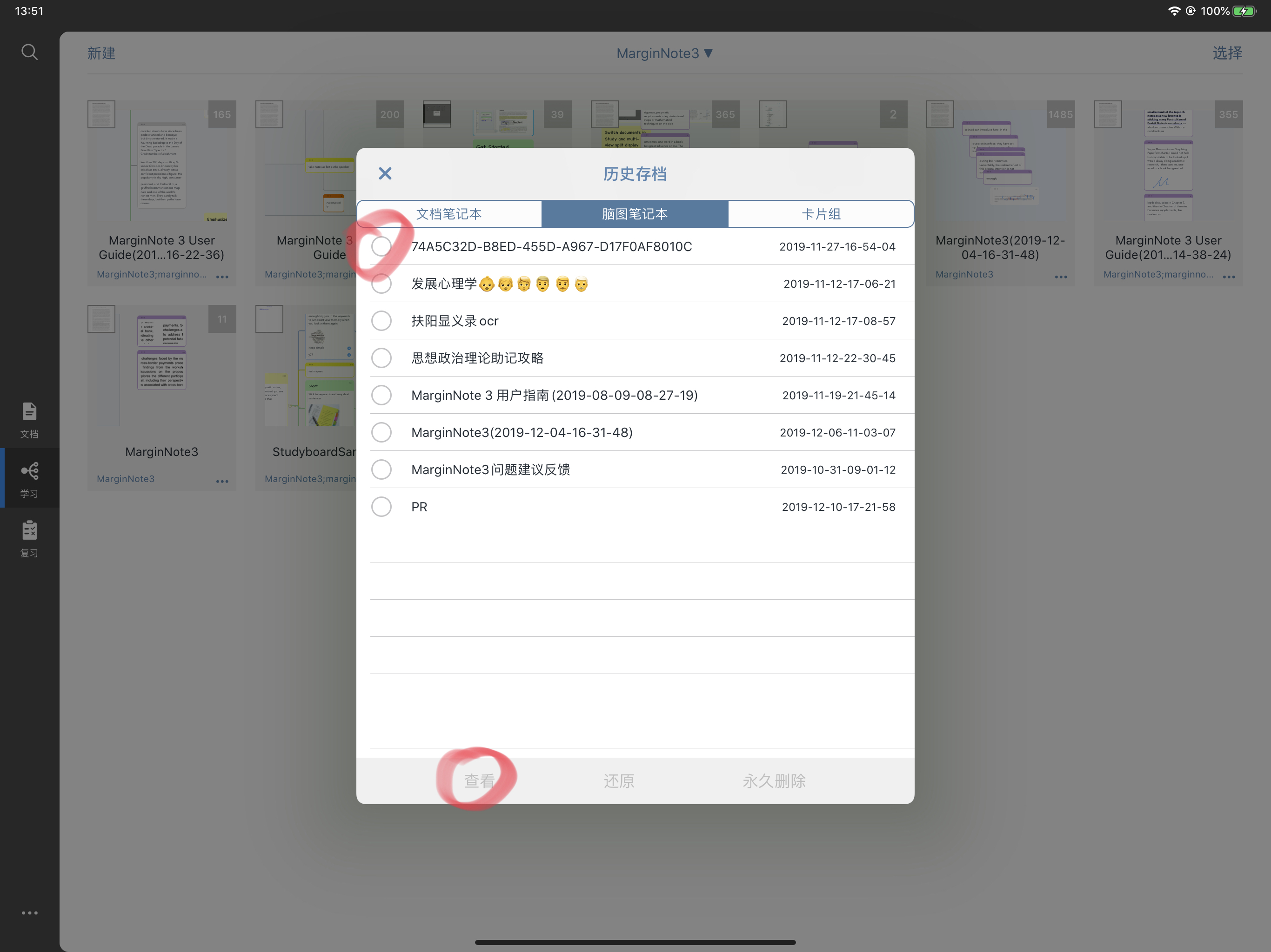

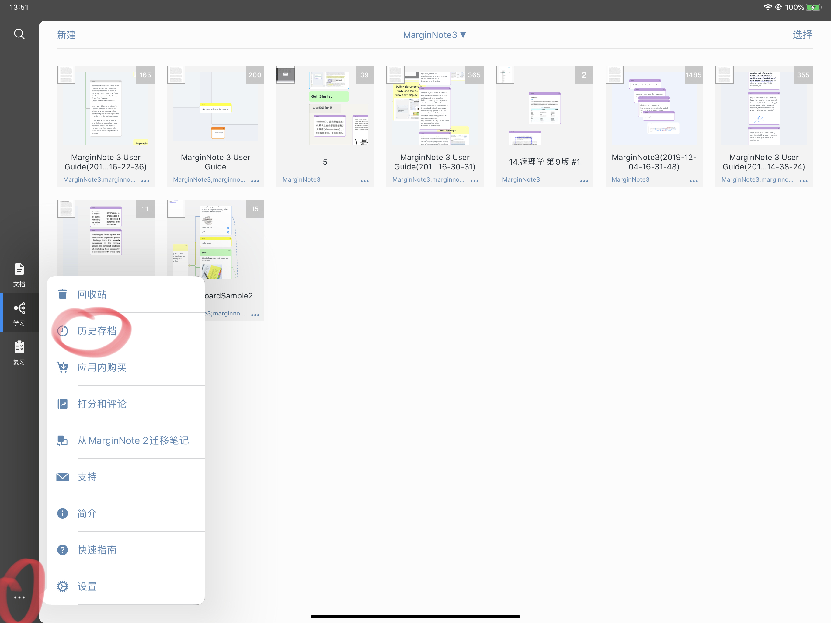

你好,请先分别看下两个设备的历史存档里有没有备份呢?

6
有是有,但我看了一下,应该是mac上内容少的那部分,也就是覆盖过来到ipad的这部分,而不是ipad本身需要的这部分

11
ipad上保留的是历史存档是被mac覆盖过的,并没有保存有30号中午error出现的时候含有ipad上数据的文档;
好的,这是因为现在历史存档一天只保存一次,因为之前保存了一次,出事的这次反而没被保存下来。

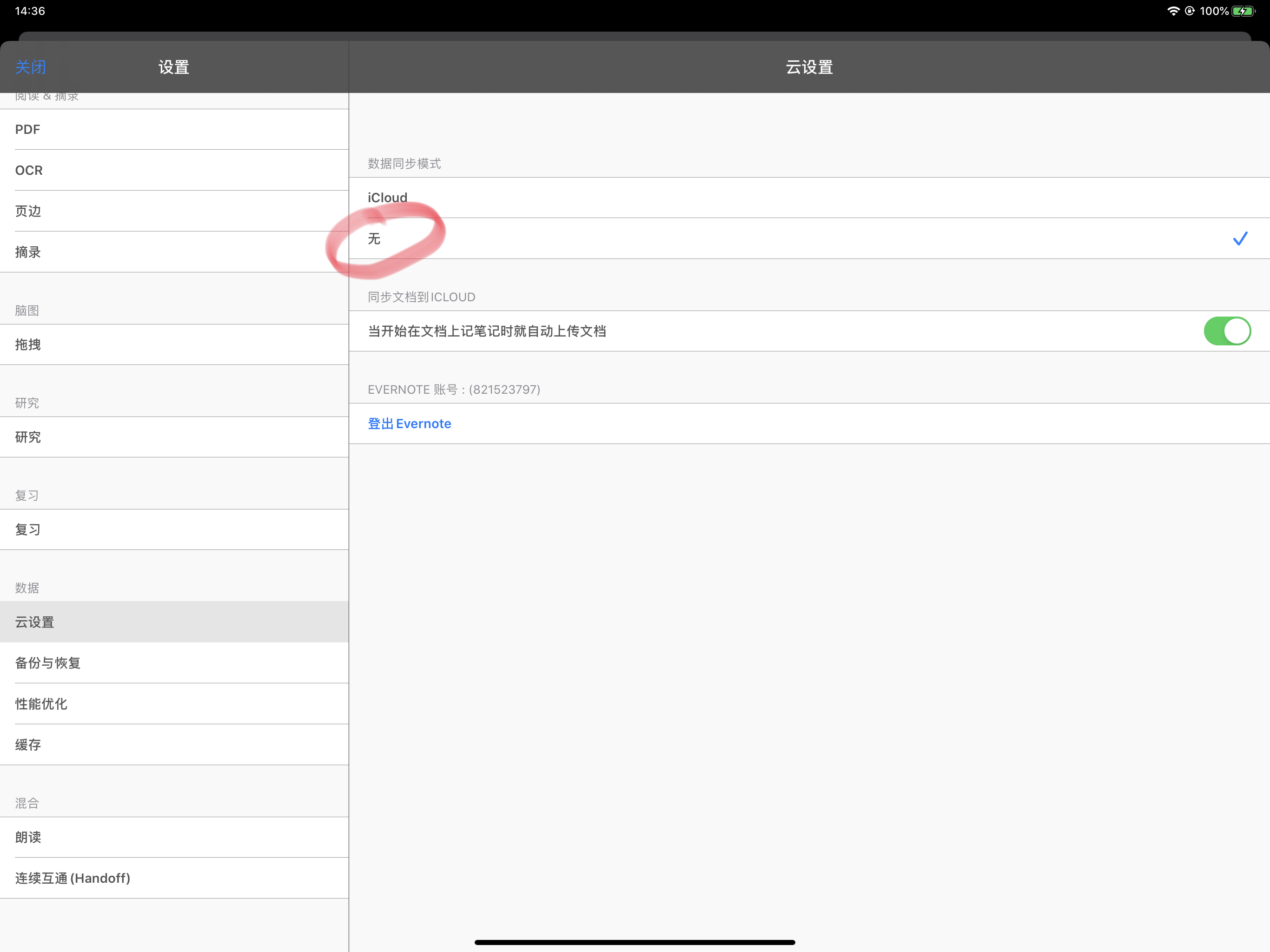

12.30号中午的时候,就把ipad上数据同步模式点成了无,并且把开始记笔记就上传文档给关了;
结果晚上发现,ipad竟然被mac覆盖了。

并且不敢使用添加页和删除页导致各种错误,以及非常害怕icloud,只希望想办法都关掉,线下的文件都安全一些
在关闭iCloud的情况下,还出现了数据同步而引发的笔记丢失吗?

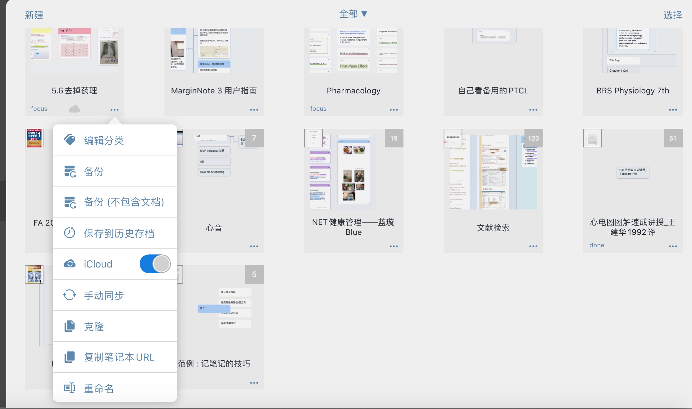

16
是的,所以我在怀疑是因为mac端口虽然关掉了记笔记就上传,但是笔记旁边的那个云是亮的,没有关掉; 于是mac的东西到云端覆盖到了ipad上

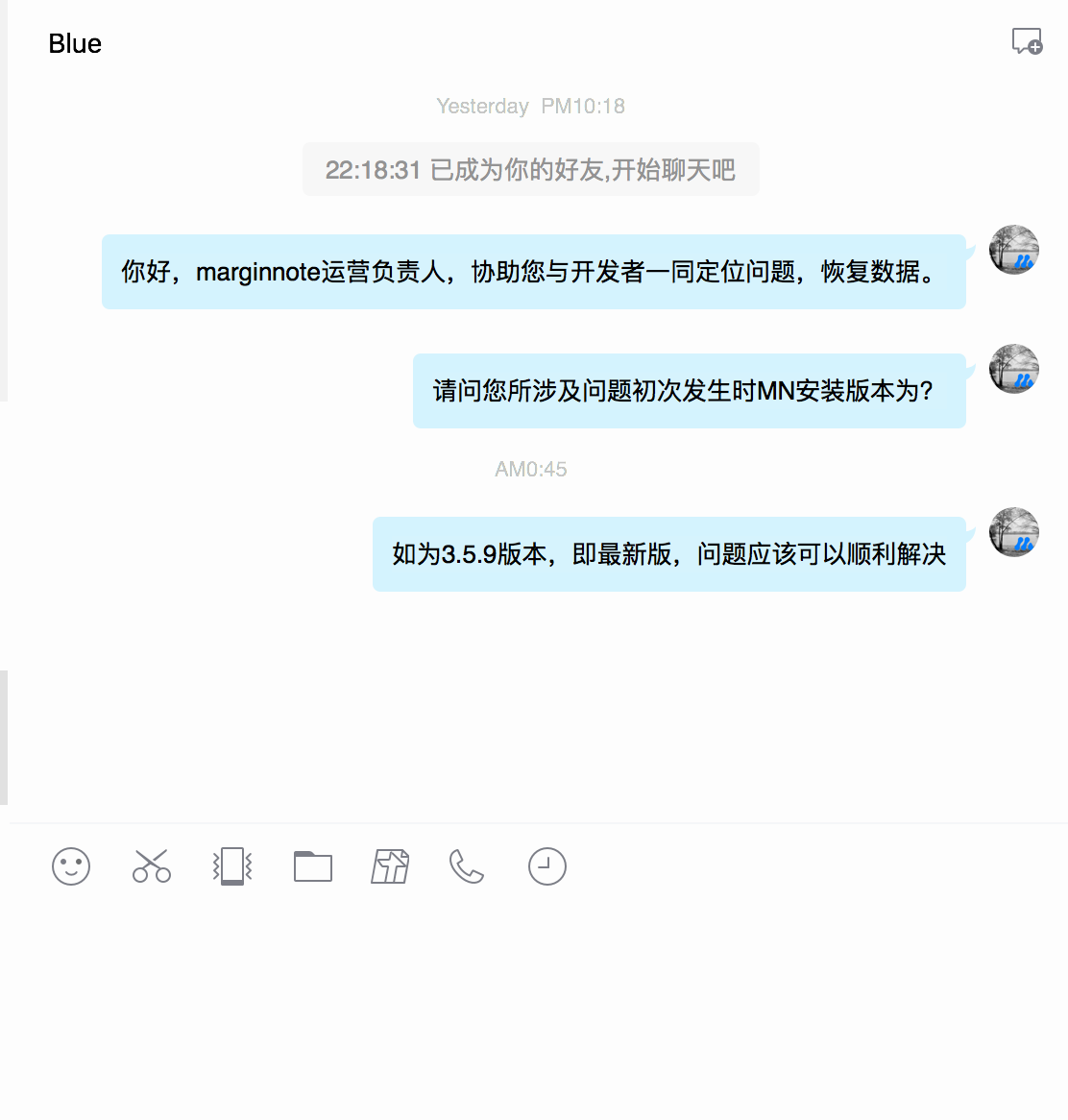

3.5.9版本加入了多重安全机制,软件上保持新版本更新,系统上尽可能滞后更新新版,可避免许多问题
您好,昨晚已第一时间联系您,可是qq未收到回复。请在qq配合工作人员恢复数据。

看到备份文件超过3G我想说,我觉得备份的话不用连文档一起备份吧?同步再怎么出问题,应该也只是在记的笔记上出问题,文档应该都好好的在那。因为MN是笔记和文档分离的,所以只要文档还在,那么导入一下笔记的备份就可以了。想来笔记的备份应该不会特别特别大,大概吧。
