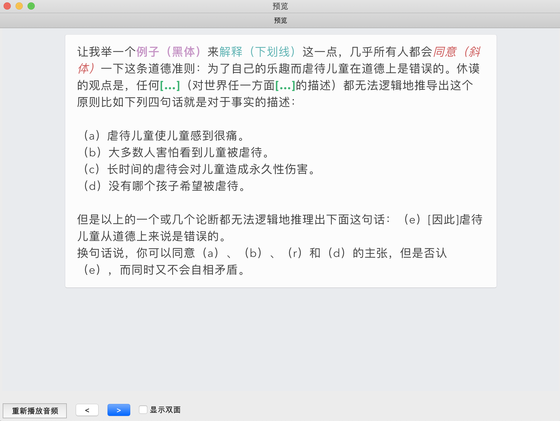

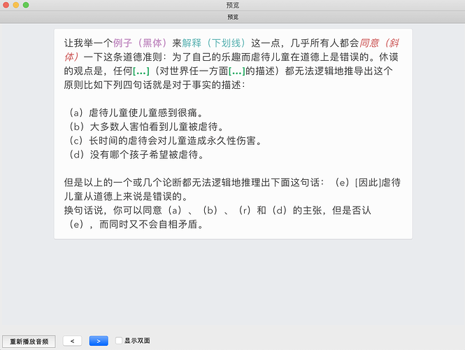

总体上仅在原来的基础上改动了CSS样式,作为核心的字段和正反面的代码没有修改,这样可以避免发生冲突。
  1. 调整了文本框宽度、字体大小、间距、行高,改动后呈现效果更适合大屏幕的电脑
  2. 改变了粗体、下划线、斜体的颜色
  3. 改变了cloze的颜色
  4. 为cloze加入了一个淡入动画(动画的代码参考了知乎用户的文章)
下面是改动前后的效果(内容参考书籍《为什么做个好人很难? 伦理学导论》):

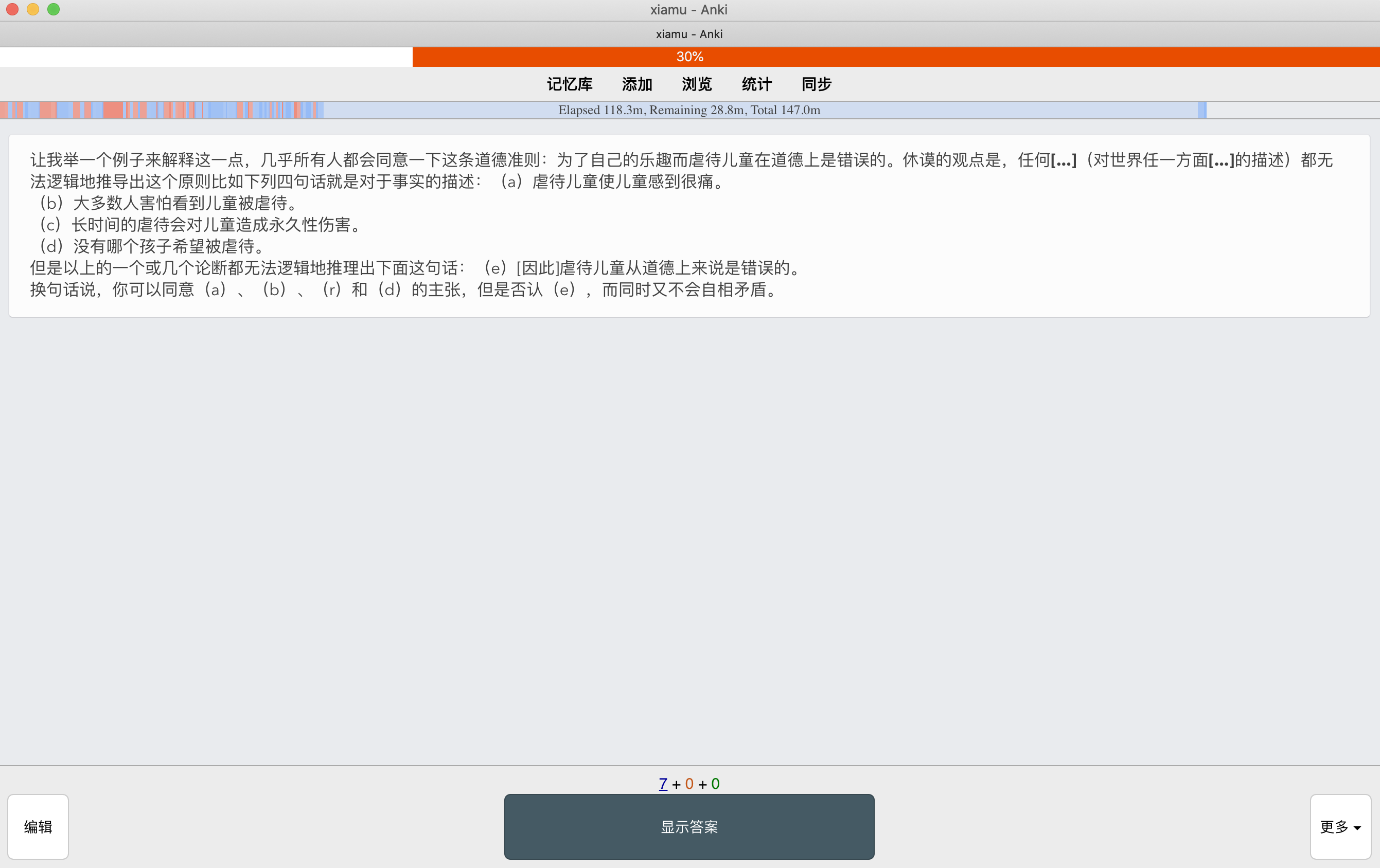

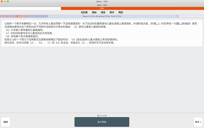

我们可以看到MarginNote3默认的anki模板的 视觉效果在整体上有点瑕疵 ,主要体现在:
  • 字体、间距、行高偏小 :复习多张卡片会导致视觉疲劳
  • 边界适应屏幕而显得很宽 :对于大屏幕的电脑或平板等设备不友好
  • Cloze(填空)的颜色是灰色 :无法快速地同普通字体区别开,视觉效果不够突出,每次复习卡片时需要花时间找到Cloze在哪里
  • 改变色彩 :视觉焦点集中
  • 边界适中 :减少左右横扫的浏览压力

  5. 因为MarginNote导出anki会自动覆盖现有模板,所以我把原本的MarginNote模板名字改成了Marginnote3(夏暮),导出到anki后,在anki浏览器中全选导出的卡片笔记,右键更改笔记模板,改成我的这个即可。

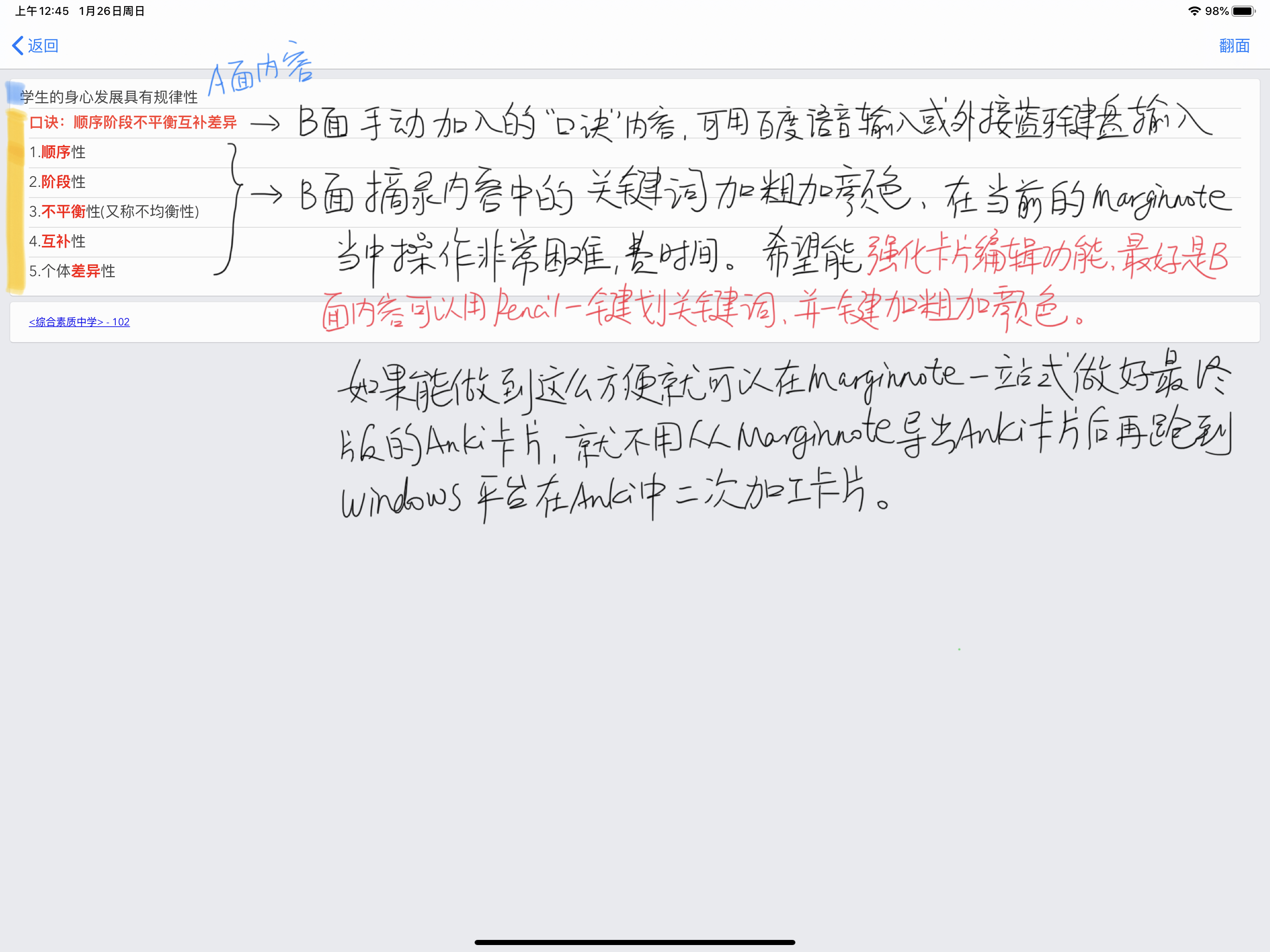

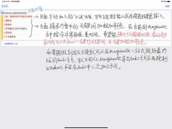

Marginnote的 摘录笔记功能制作Anki卡片是非常方便的,我做A面问题(选定的笔记内容),B面答案(选定相关内容加到笔记评论)的卡片比较多,
但B面是需要对摘录的文字再精加工的,会手动加入:关键词口诀,加粗加颜色;同时在具体内容中将关键词加粗加颜色。这在Marginnote当中操作并不方便,选定关键词,加粗,选颜色,点确定要很多步操作,有多少个关键词就要逐一操作多少遍,非常费时间(我给ipad 配了蓝牙键盘和鼠标也还是不方便)。很多时候需要先导出卡面到Anki, 然后再在Windows电脑上打开Anki同步卡片再对B面内容编辑。
希望以后Marginnote可以强化编辑卡片的功能。最好是B面评论内容中的文字可以直接用Pencil划关键词并一键加粗加颜色。如果能做到这么便利就可以在Marginnote一站式做好最终Anki卡面,不用从Marginnote导出Anki卡片后再跑到Window平台二次加工。
我记得在卡片组礼就可以划重点啊,无论是不是摘录的文本都可以,按钮在上面。不过只能划重点,应该就是anki的挖空,不能用颜色啥的。而且目前导出到anki有前置的小问题
你好,可以直接编辑卡片,或使用多开MarginNote来实现更个性化的编辑需求。

可能你们还没明白我反馈的问题,解释如下:
Marginnote做卡片主要有两种类型: 1. Cloze (划重点,填空) , 2. A面问题,B面答案。
用Marginnote摘录电子书的内容到卡片中是比较方便的,不方便的是对摘录内容选定关键词加粗加颜色,要非常多步的步骤,外接了蓝牙键盘及鼠标也不方便操作。
如下图, 我是先在Marginnote当中初步做了卡片A面B面内容,然后导出到Anki, 再在Windows平台中打开Anki二次对卡面内容进行关键词选定和加粗加颜色。改善建议也写在图片中了。
摘录暂时不支持高亮、加粗等操作,仅可以划重点,在评论中的文字可以编辑但不能划重点,目前只能选择文本后再作出修改。
Regards,
Relight
