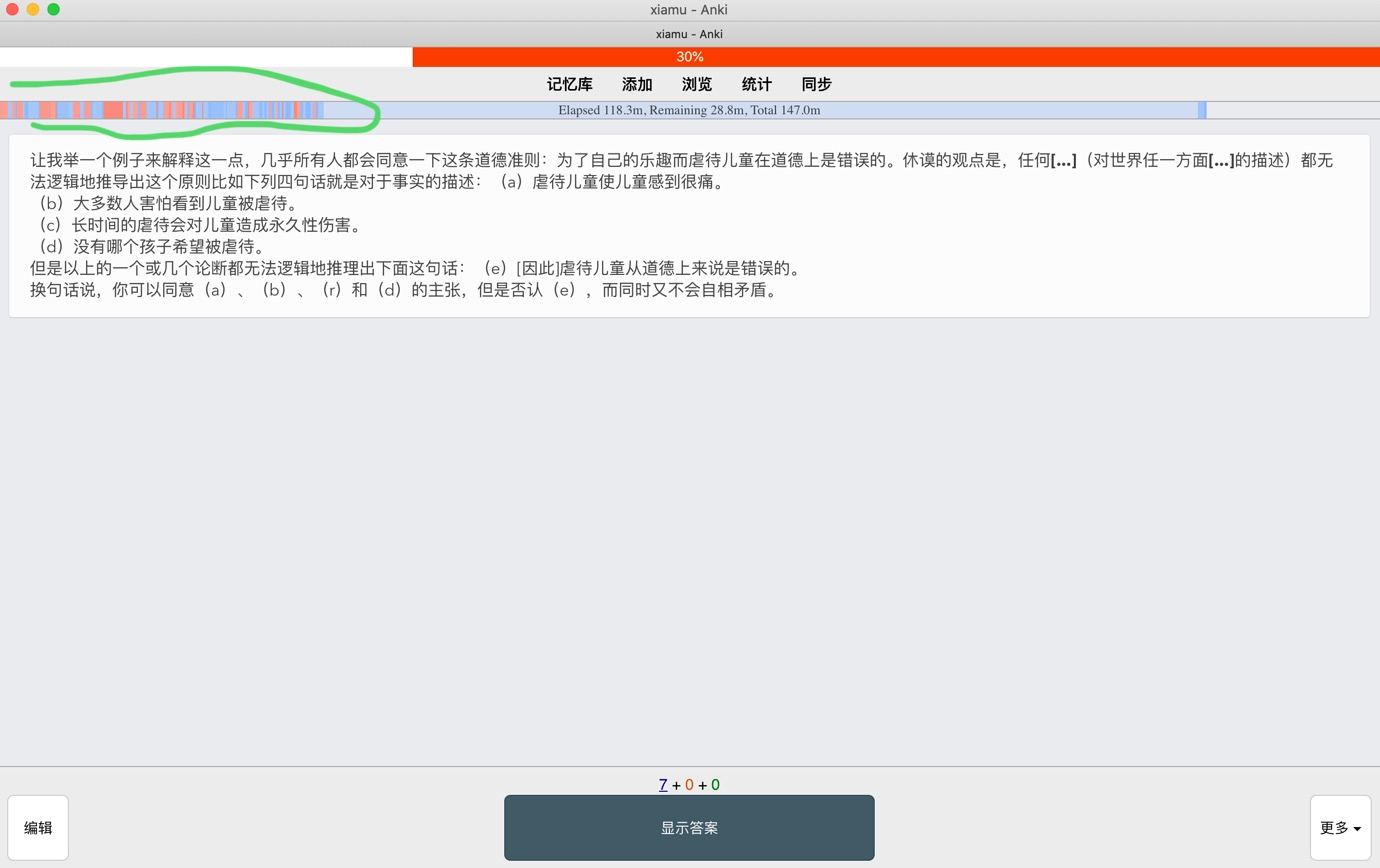

Remaining time (for Anki 2.1)
https://ankiweb.net/shared/info/1508357010
code: 1508357010
请问下,怎么把下面显示答案的变大,像你那样。
在电脑端,用anki打开我的模板文件,然后研究一下卡片背面的html代码就明白了。
实际上改变字体大小只需要修改数字。
哦,我说的不是内容,我说的是下面底栏。
好像是big colorful button这个插件,在ankiaddpn网搜索一下button插件可以找到。
