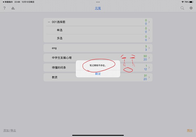

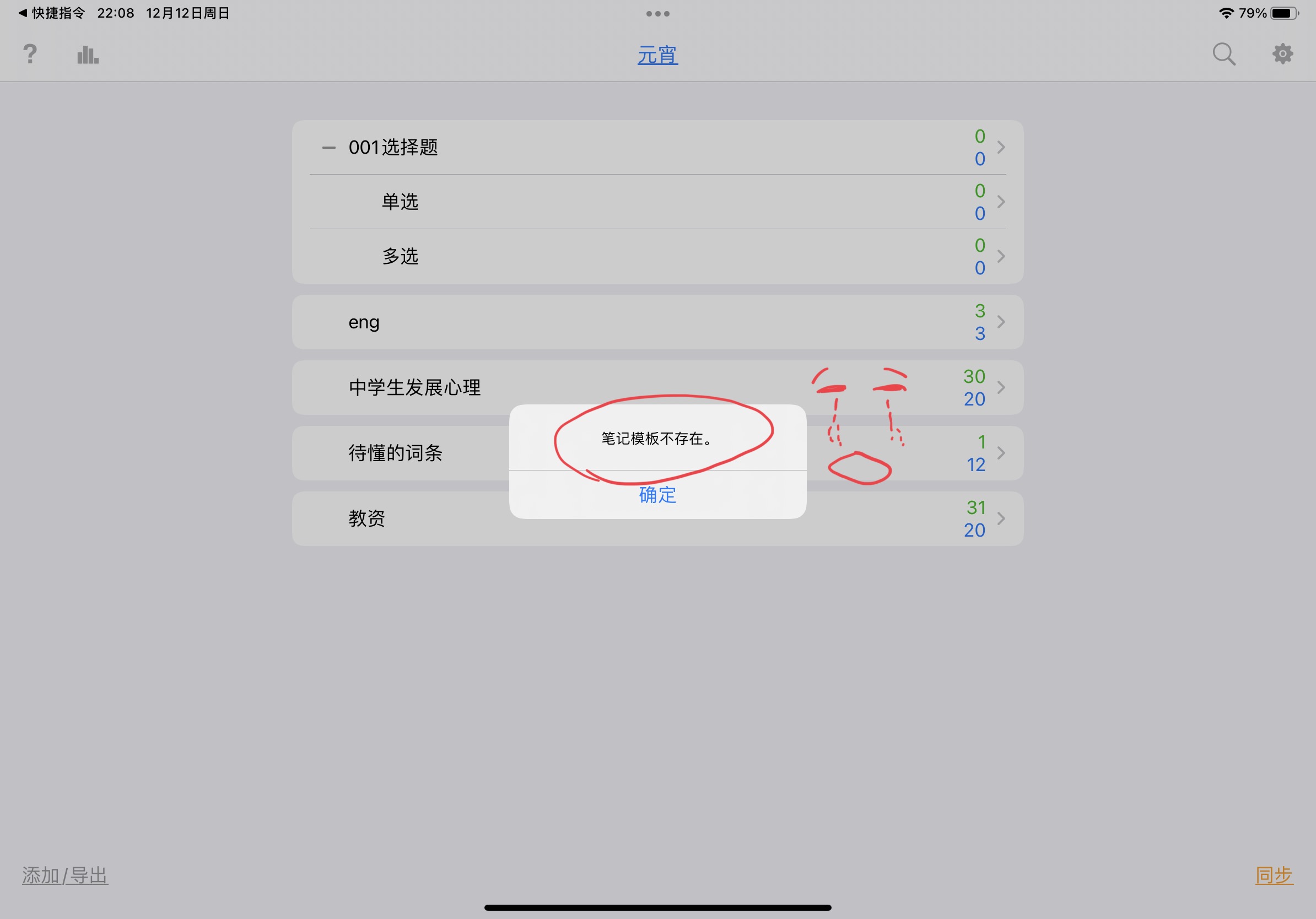

大佬,切回到anki他说没有模版 :sob:
突然好使了!但不知道是不是我文档的问题,生成的都很乱诶。连‘解析无’都出现在题目里了 :joy: :joy:

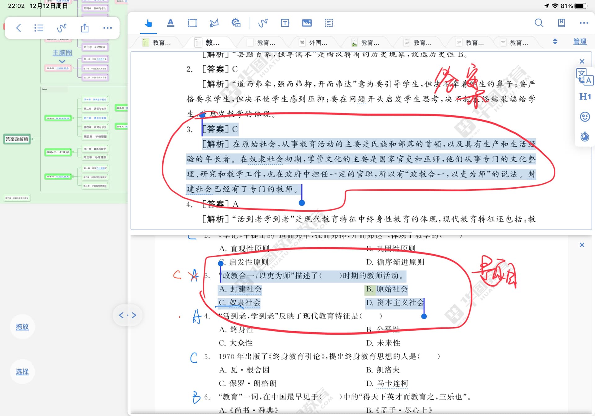

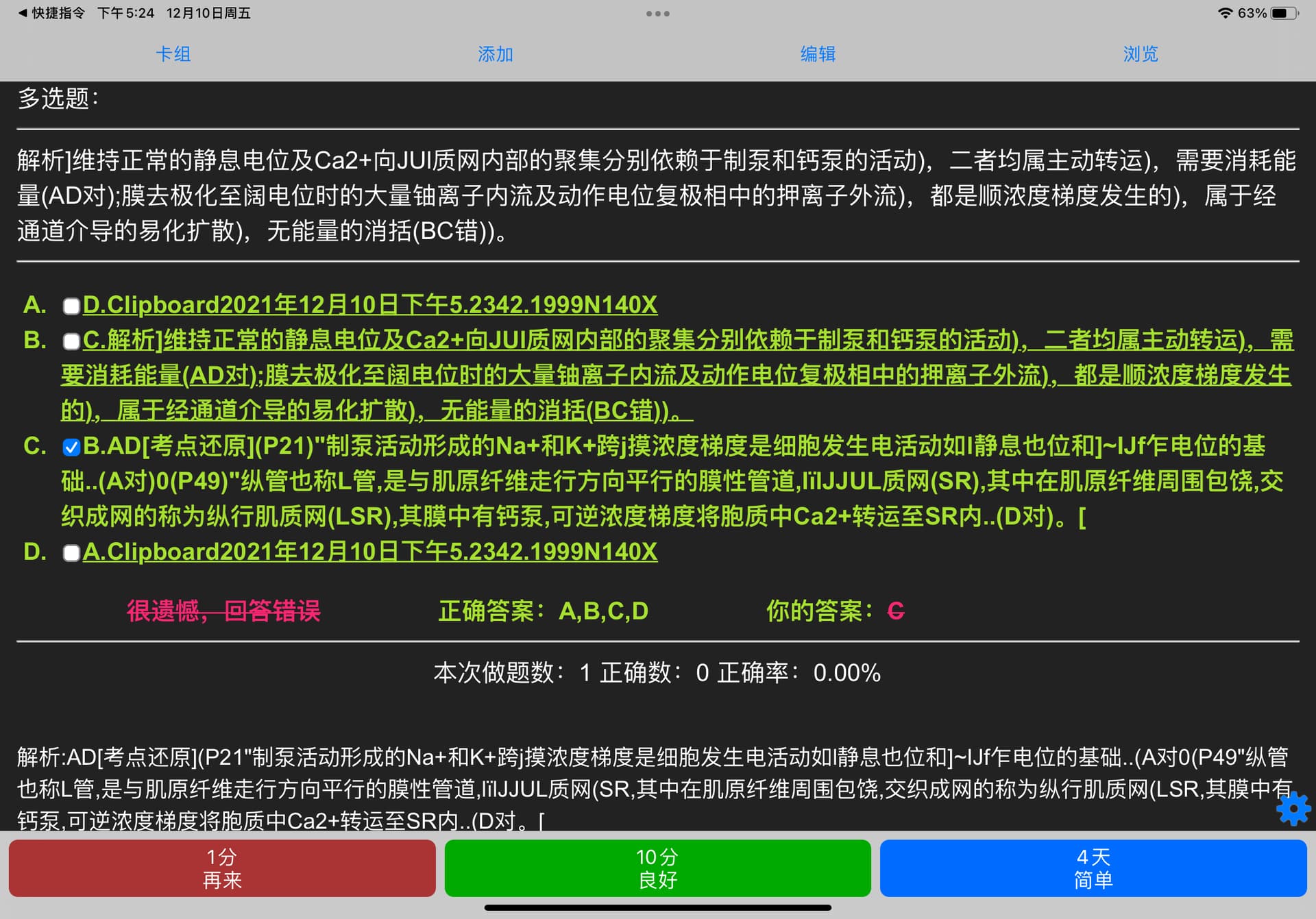

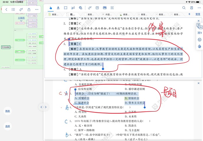

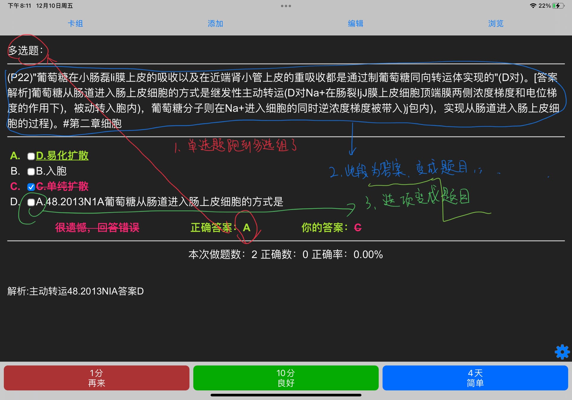

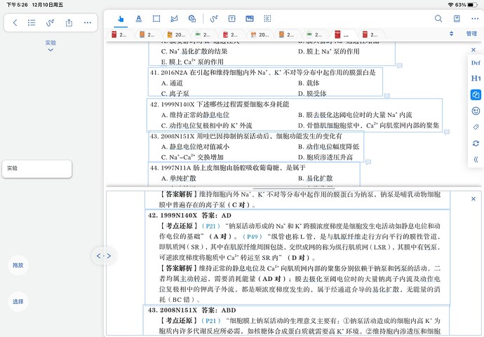

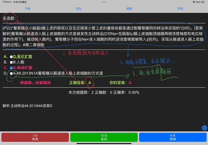

大佬好,这个制作选择题真的是造福了我这种想用anki刷题的,可是我试了一下,制作出来的都是乱码。。有的解析会跑到选项中去,还有的解析只显示一半,还有解析直接变成题目的。。反正乱的五花八门,该怎么改啊。
这是截图

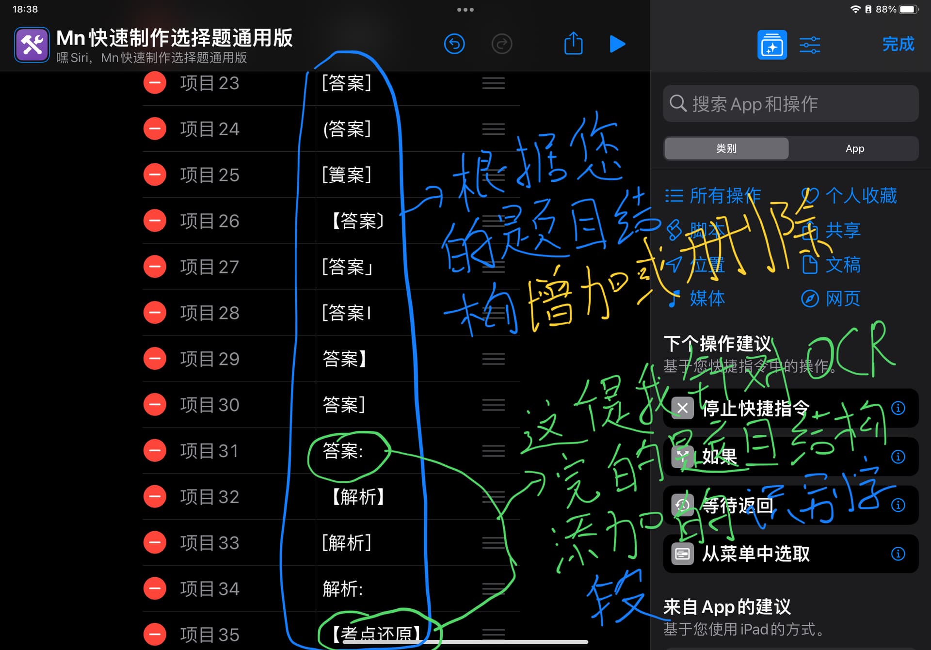

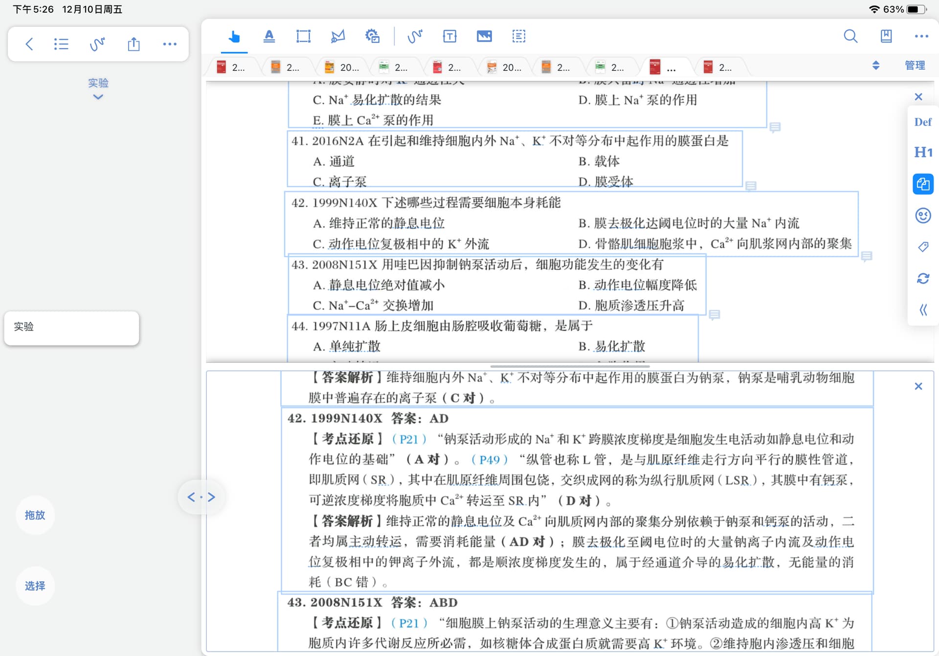

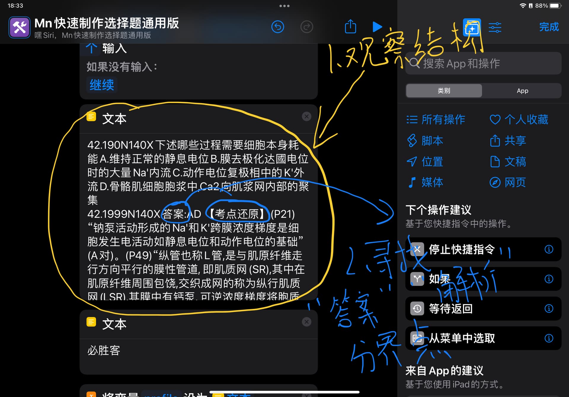

测试修改方法:
1、把您OCR完成后的题目复制到文本框内:
2、观察您题目的文字结构,然后找到 “答案:” 、“【考点解析】”,两个字段作为识别字段;(此处由于您题目的结构分为考点解析和答案解析,为了程序能够识别,统一把考点解析和答案解析划分为解析)
3、分别复制第二步的识别字段,然后添加到快捷指令程序列表里即可。
4、您可以根据不同的题目结构调整程序。
5、这个是您的题目测试,我给您调整好了一个示例,由于 OCR程序方式不同,可能会有所出入,您可以上手试一下以上方法。快捷指令

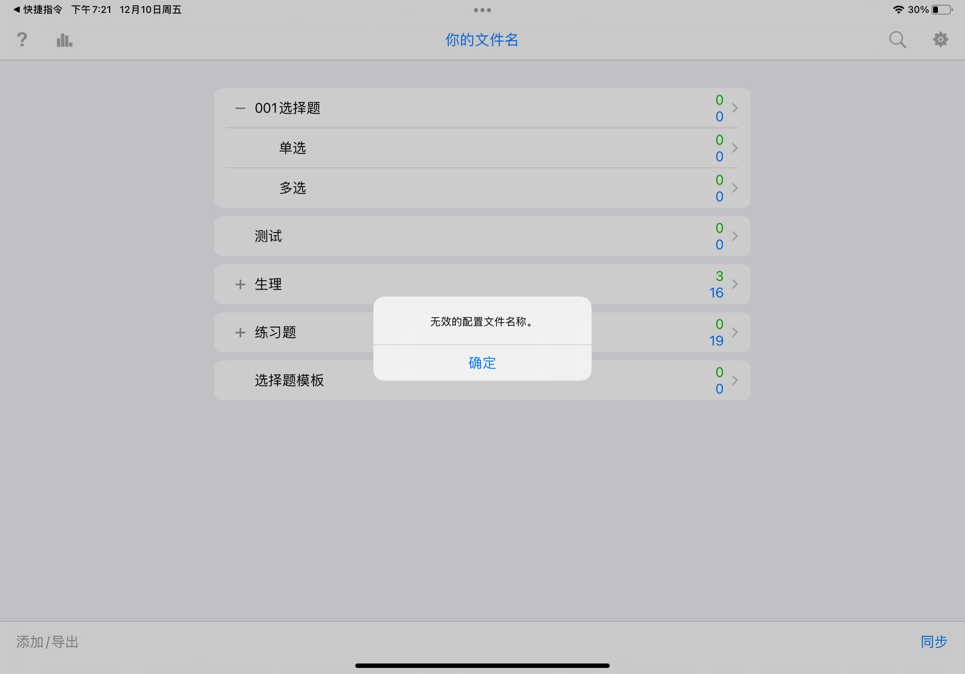

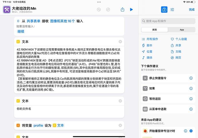

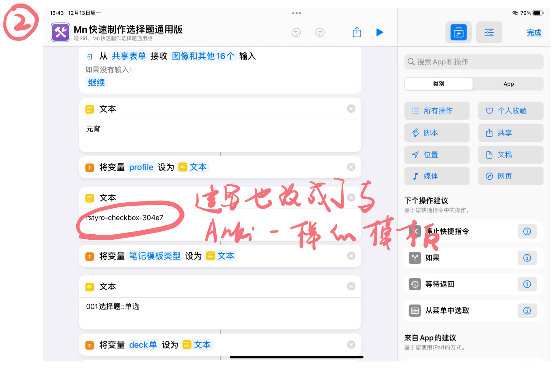

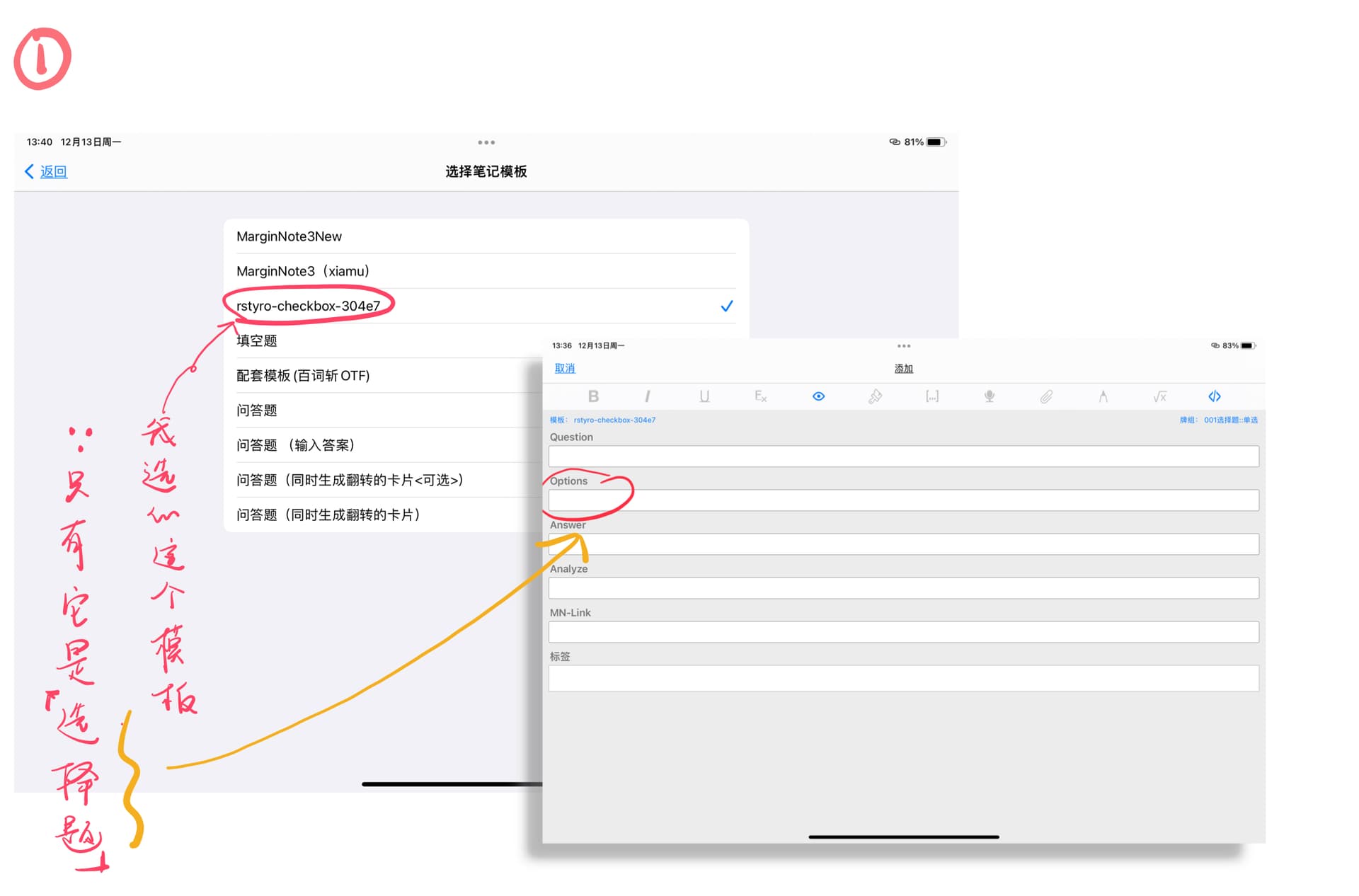

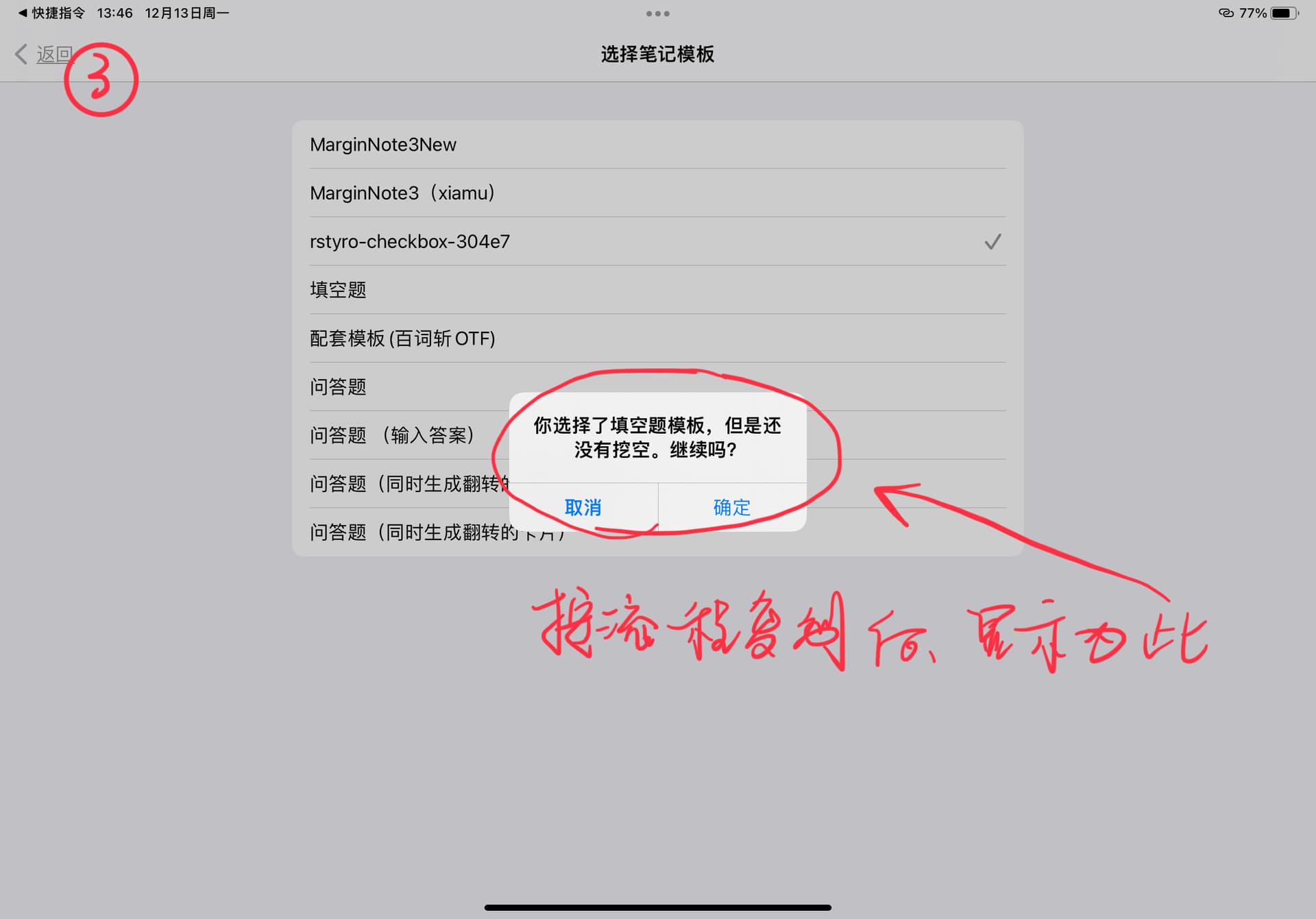

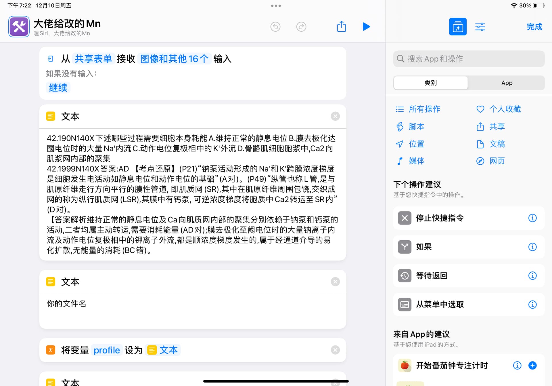

谢谢大佬这么快的回复!下载了你给我改的这个快捷指令,把“必胜客”改为了“你的文件名称”,想导入用户名为“你的文件名称”anki里,试了很多次,
但怎么也导入不进anki,显示:无效的配置文件名称
您在重新试一下,我更新了一下指令链接,程序里的题目文本框只是起到查看题目文字结构的效果,方便您调整程序里面的识别字段,制卡的话还是要通过复制来完成的

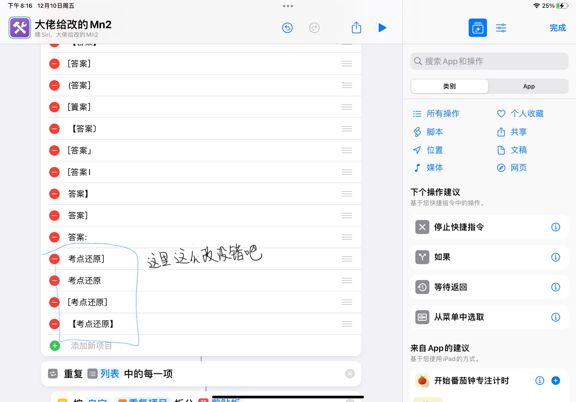

谢谢大佬,我又试了快捷方式里的那道题,没有出现错误,于是复制其他的题测试,还是会错。并且连续复制几张卡片都是同样的这3个错误
因为不太了解快捷方式,很怕改错一步整个就全废了,所以都没敢删减,就只是按照“解析”的格子填了“考点还原”,这样应该没错吧
那个没事的,除了ABCD这种,您可以把上面答案,解析等与您题干不相符的删除掉,只留下与您题干相符的即可,
另外,您可以把题目复制到快捷指令那个文本框内,按照上述的测试方法,观察一下结构,修改下面的列表答案解析等识别点即可

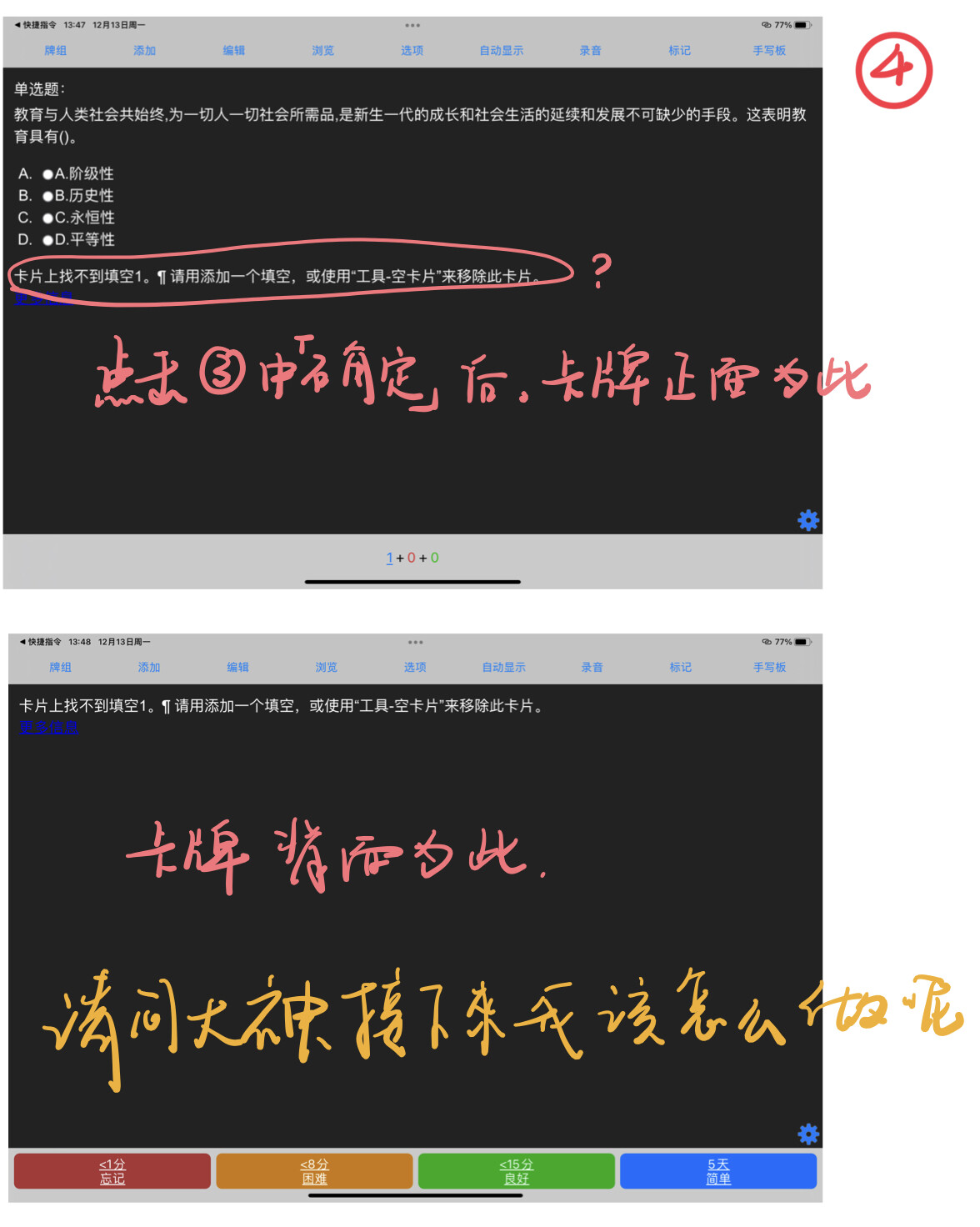

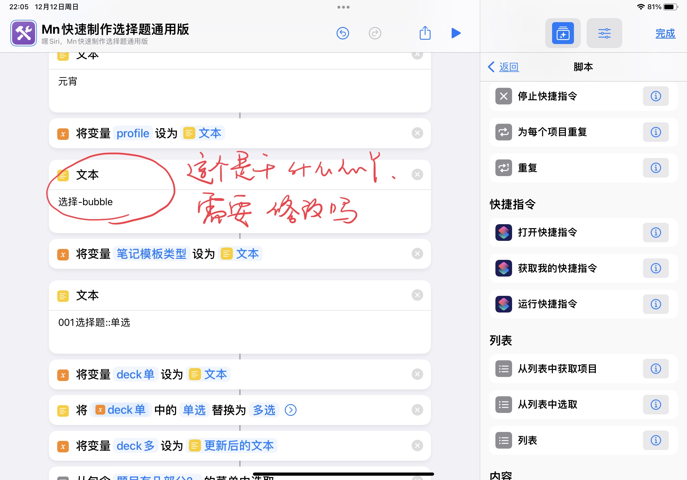

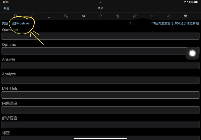

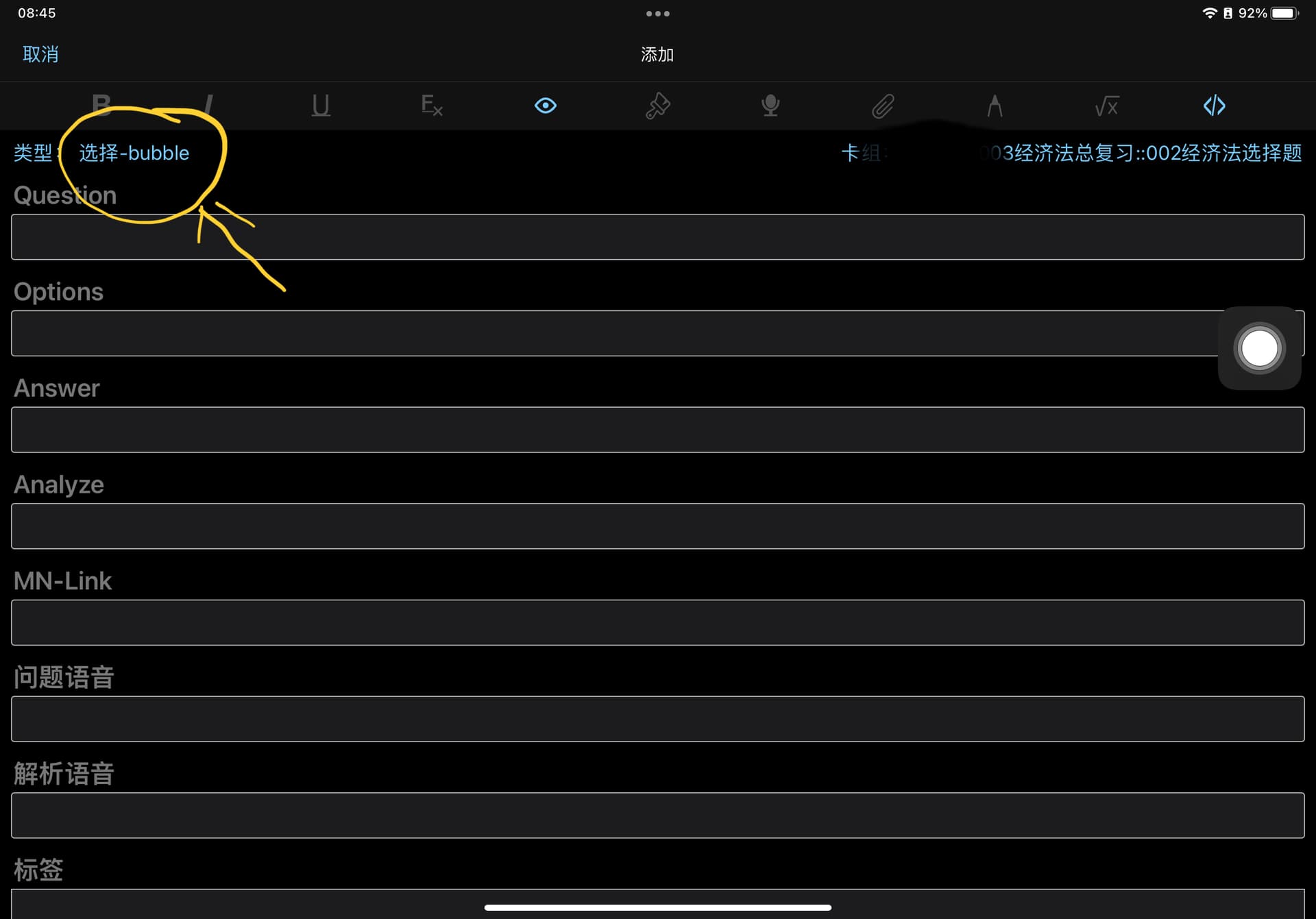

谢谢!!大概懂了!另外还想问,现在anki模板是背景是黑色的,有什么方法可以改成白色的吗,不习惯黑色,看题目的时候感觉看不清
江河也无法承载我的感谢~
救救我,怎么操作吖
你在Anki里面点击添加,就可以查看模板类型,然后在快捷指令对应部分修改一致即可
哦哦,谢谢大神,我试试,:heart_eyes:
