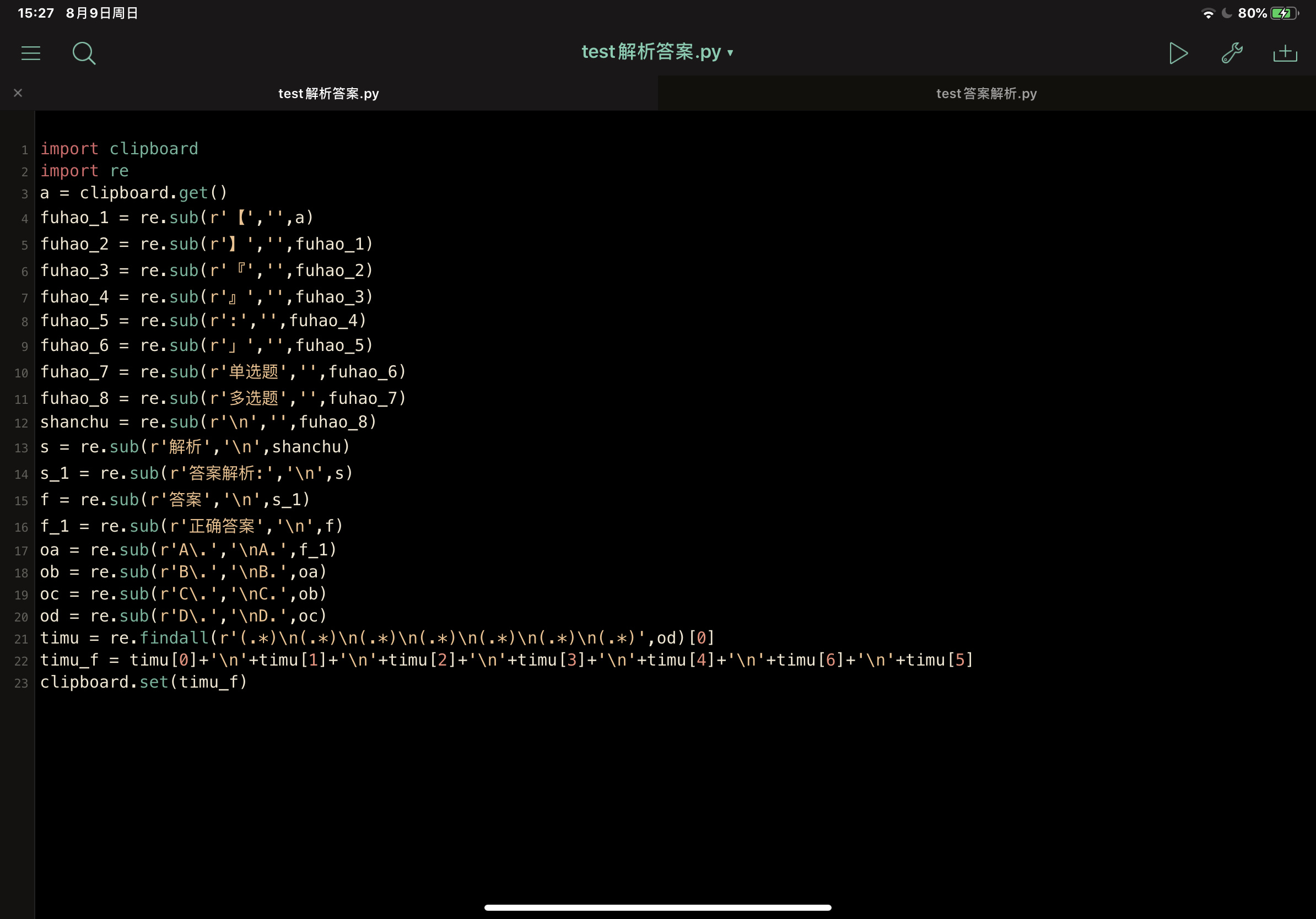

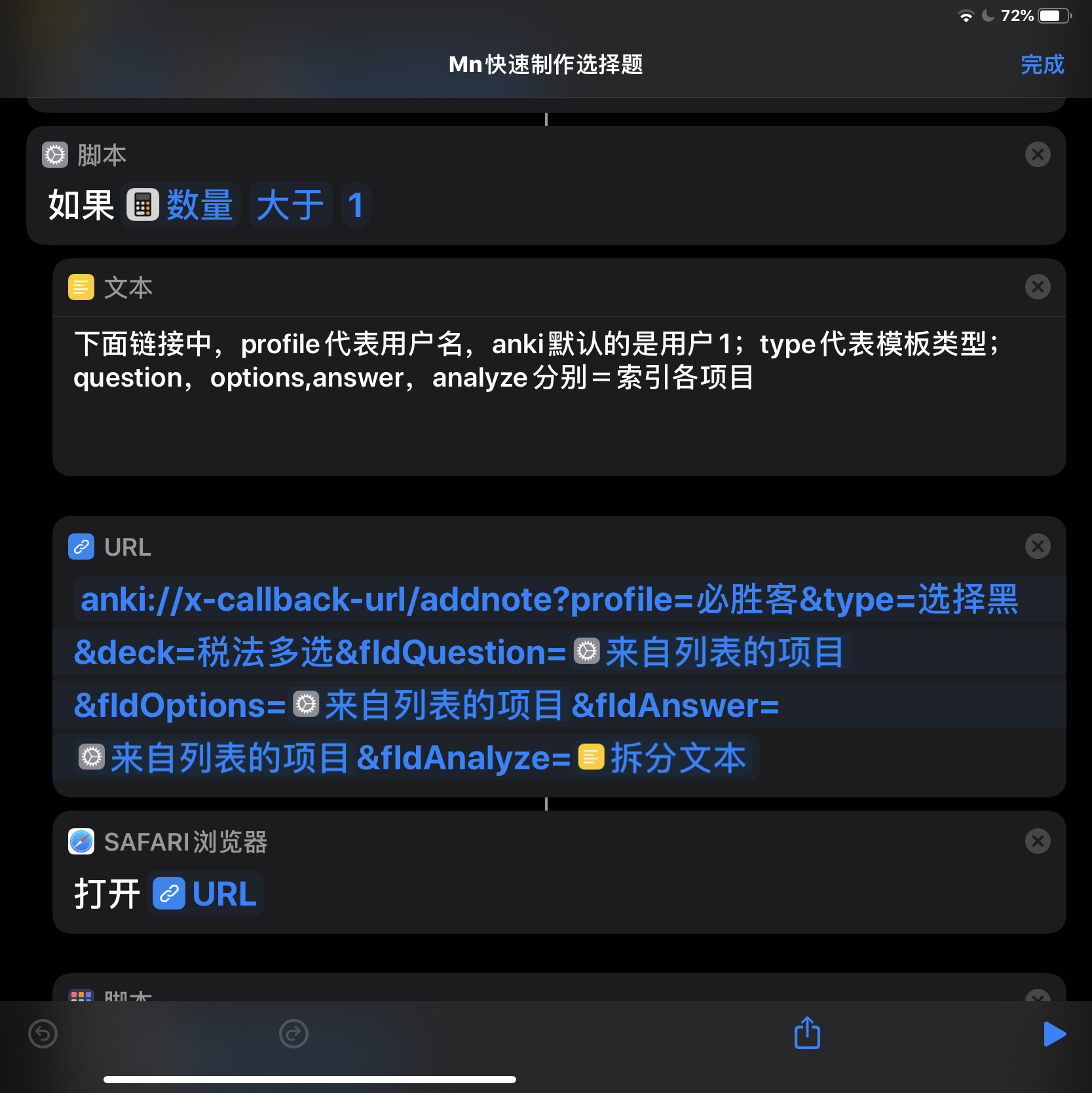

首先,快速制作选择题需要特别重要的一款APP(pythonista),后面我会附上代码。

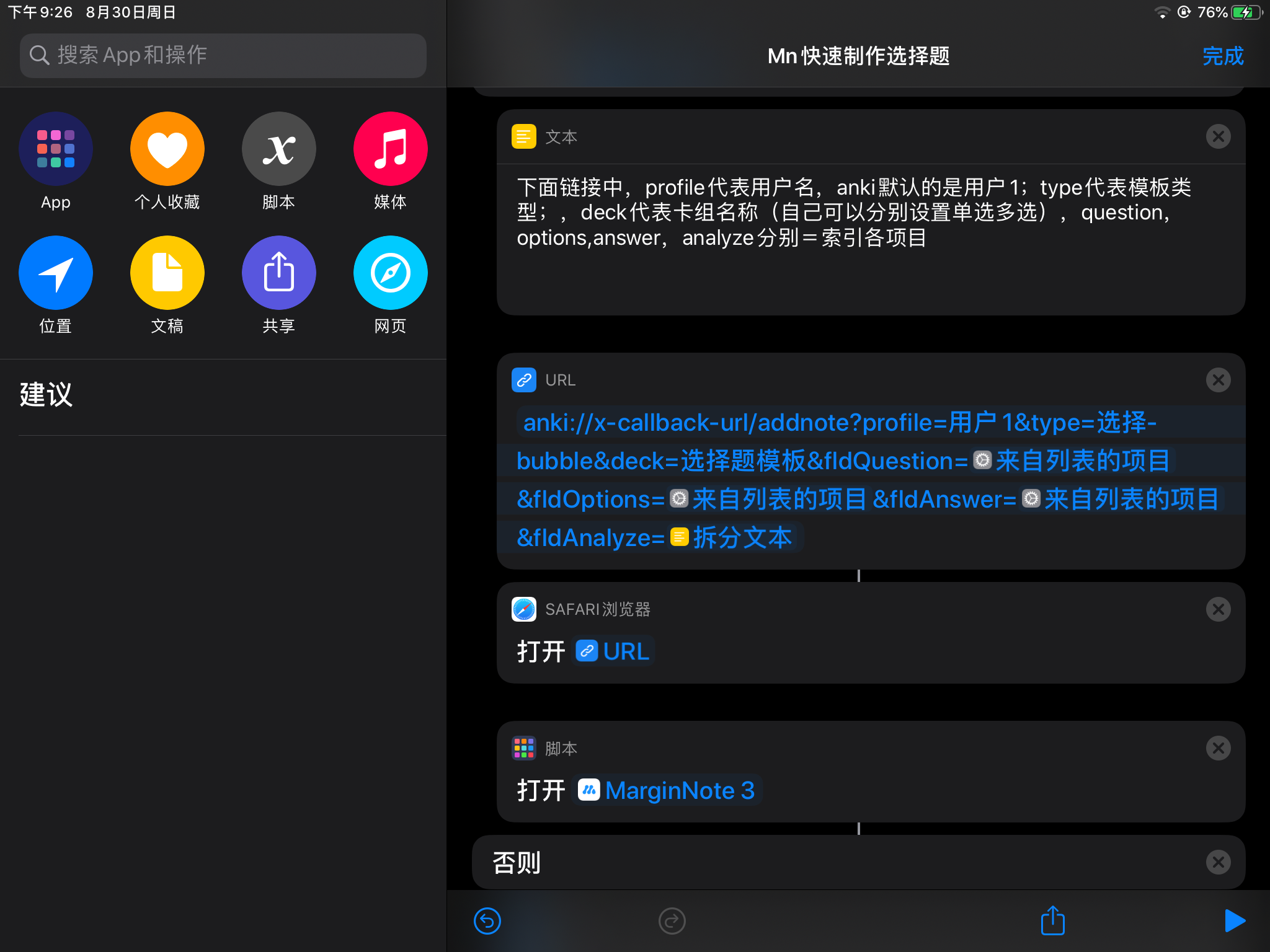

其次是通过复制或者MN自带OCR功能进行目标题目选取,然后通过快捷指令调用代码文件对目标题目进行排版。
再次,返回快捷指令,制作成功。

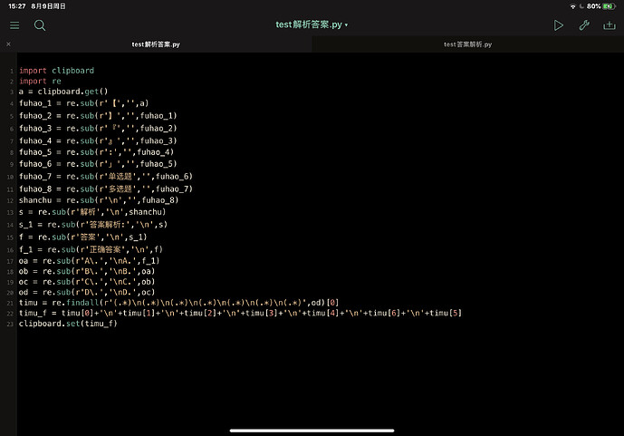

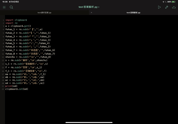

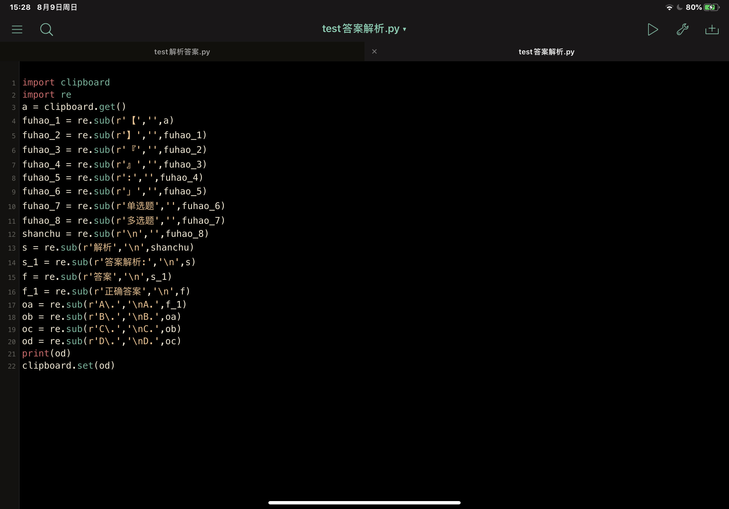

代码分为两个文件分别如图:

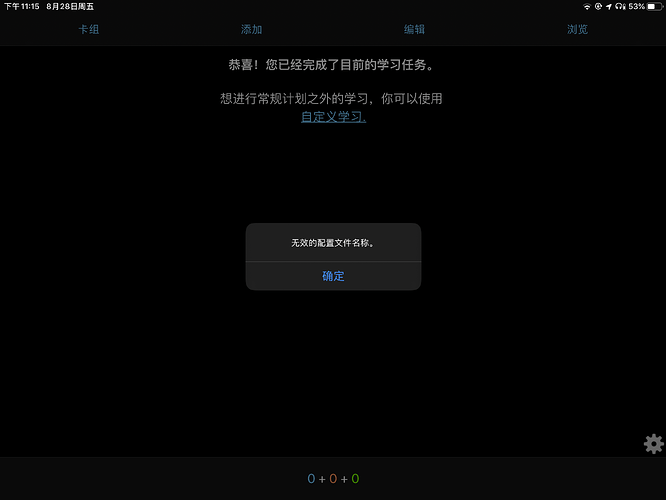

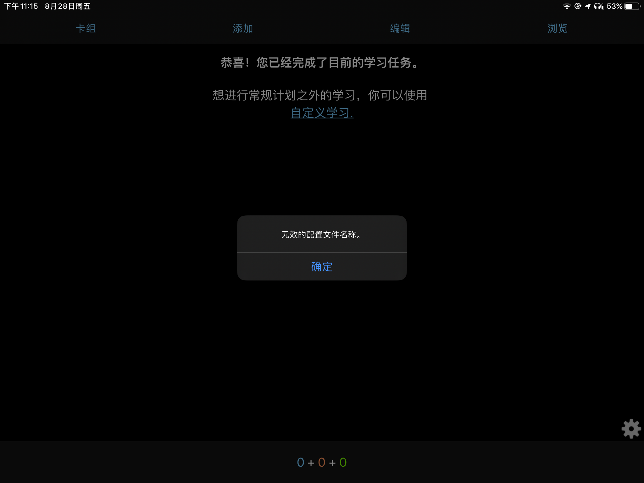

最后发送到anki的时候显示无效的配置文件名称什么意思呢,大佬应该怎么办呢

我修改了一下指令,你重新一下就可以了,指令里有说明,你可以根据自己的需求修改一下

Chris
(倒计时)
12
大佬还是提示无效的配置文件名称,模版和捷径我都重新倒入了,用的例题还是你视频里面的截图
Bubble
(Bubble)
13
那你看看你anki设置里面个人配置名称是什么
,如果你调用Pythonista成功完成排版的话,那就是快捷指令最后的anki链接设置那一块有问题
你看看这里面的字段和你anki里面的设置一样不,
Chris
(倒计时)
14
我anki的配置文件名是用户1,卡组是选择题模版,都是默认的没有修改呢,哪里出问题了呢
Bubble
(Bubble)
16
我修改了一下指令,你再试试这个,我测试了一下,应该是没问题了

感觉很好用的样子,可那个代码我ocr出来全都是有错误的,我一个个改的,但是有些我不知道怎么打出来,最终没有改对,跪求分享个代码,救救想把错题放进Anki的孩子吧
Bubble
(Bubble)
20
这是其中一个,你参考一下,可以根据你的需要修改修改,另外在快捷指令里有个定义你的ankiprofile名称部分,注意“用户1”三个字之间有空格,没有空格的话会报错
import clipboard
import re
a = clipboard.get()
fuhao_1 = re.sub(r’【‘,’‘,a)
fuhao_2 = re.sub(r’】‘,’‘,fuhao_1)
fuhao_3 = re.sub(r’『‘,’‘,fuhao_2)
fuhao_4 = re.sub(r’』‘,’‘,fuhao_3)
fuhao_5 = re.sub(r’:‘,’‘,fuhao_4)
fuhao_6 = re.sub(r’」‘,’‘,fuhao_5)
fuhao_7 = re.sub(r’「‘,’‘,fuhao_6)
fuhao_8 = re.sub(r’单选题’,‘’,fuhao_7)
fuhao_9 = re.sub(r’多选题’,‘’,fuhao_8)
shanchu = re.sub(r’\n’,‘’,fuhao_9)
s = re.sub(r’答案解析’,‘\n’,shanchu)
s_1 = re.sub(r’答案’,‘\n’,s)
f = re.sub(r’正确答案’,‘\n’,s_1)
f_1 = re.sub(r’答案’,‘\n’,f)
oa = re.sub(r’A.‘,’\nA.‘,f_1)
ob = re.sub(r’B.’,‘\nB.’,oa)
oc = re.sub(r’C.‘,’\nC.‘,ob)
od = re.sub(r’D.’,‘\nD.’,oc)
clipboard.set(od)
print(od)

22

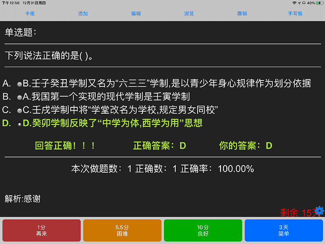

成功了,感谢谢谢大佬,极大提高了整理错题效率,非常感谢
