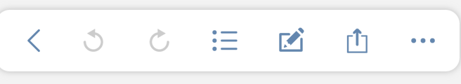

1.2.1右上角的设置
第一个按钮
打开了一个文档不可能短时间会退出吧,不妨移动到文档摘录和标注旁边作为一个小按钮(反正我是经常在聚焦时想返回上一级从而错把这个按钮当作返回按钮)
第二第三个按钮
撤回按钮放这里无可厚非,也许可以考虑进一步把这两个常用按钮放在更容易点按的位置
第四个按钮

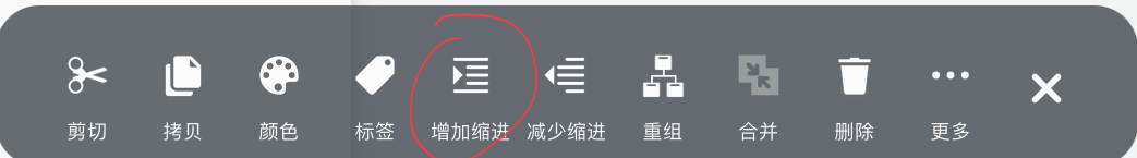

据我了解,也有不少人喜爱单纯的大纲编辑,团队可以考虑对大纲编辑做进一步优化,而不是单纯把它当作导图的附属品(大纲编辑页面也无不现着冗杂,单单缩进设置就有三处之多,这方面可以参考幕布等主大纲软件)
第五个按钮
我认为这个按钮是完全冗余的,想进入编辑界面直接点击卡片选择最左边的编辑即可,要退出直接选小三角形退出,这个编辑键放在这有些不知所云
第六个按钮
个人因为不常用,不予评论,常用这个导出的用户可以提出自己的见解

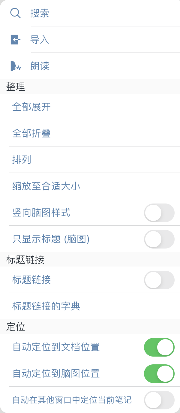

第七个按钮
这里就是“重灾区”了
搜索这种常用功能完全可以放入上一级菜单
导入功能不应该是最初界面就应该完成的吗?这里的按钮有些不知所云。
朗读个人使用不多,不予更多评价
整理的前四个按钮都是在导图按空白处可以调出的,有这样的简便方式存在,这里的按钮完全是冗余。第五和第六个按钮可以拓展为导图样式的编辑,说实话mn现在的导图样式挺丑的,不妨拓展一下导图样式和形状,在此处加入下一级菜单

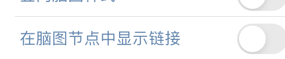

标题链接个人不常用,但这种不常使用的“功能开启关闭”按钮可能放在总设置里更合适?
定位同理,“功能开启和关闭”个人有不同的习惯,在总设置中选择自己的习惯之后就一直沿用了,不常用的开关没必要在这里放置

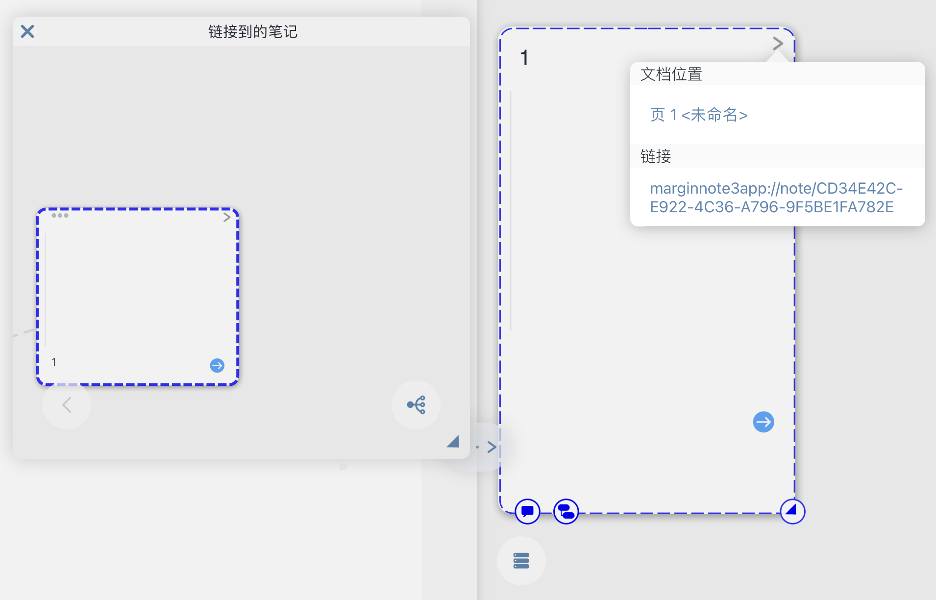

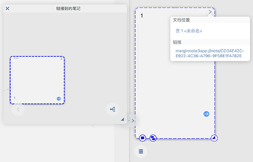

摘录的整体逻辑是:摘录文档,形成卡片,链接文档摘录和卡片。但目前操作不符合这一逻辑的点在于:自写的卡片链接回原文档无法实现跳转
如图,1是自写卡片,空白是原文摘录,将1卡片链接回原文摘录,右上角显示的是“链接”,而非“文档位置,点击会出现“链接到的笔记”。也就是说mn自行把我的摘录形成了笔记,而我并不需要这个笔记。
更为激进的做法,去除蓝色箭头显示的链接,把风格统一为点按右上角灰色箭头显示链接,这样能够减少用户操作的困惑感。
(ps.若全文只有和文档的链接是不会开启 开关的,希望修复)

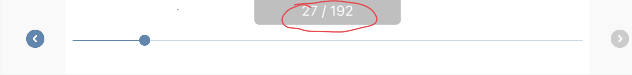

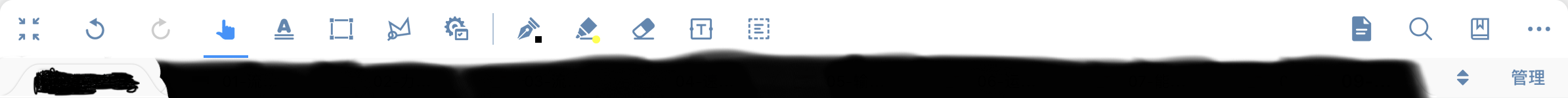

第一个按钮
略显冗余,因为直接通过拖拽圆钮即可实现全屏/非全屏化
第二第三个按钮
撤回按钮放这里无可厚非

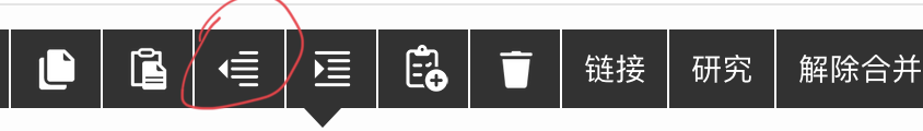

摘录
第一个和第二个按钮没有必要同时存在,都是选中文本,都可以标注,完全可以做合并设计
第三第四个按钮同样可以做合并设计,规则/不规则形状通过再次点击按钮切换

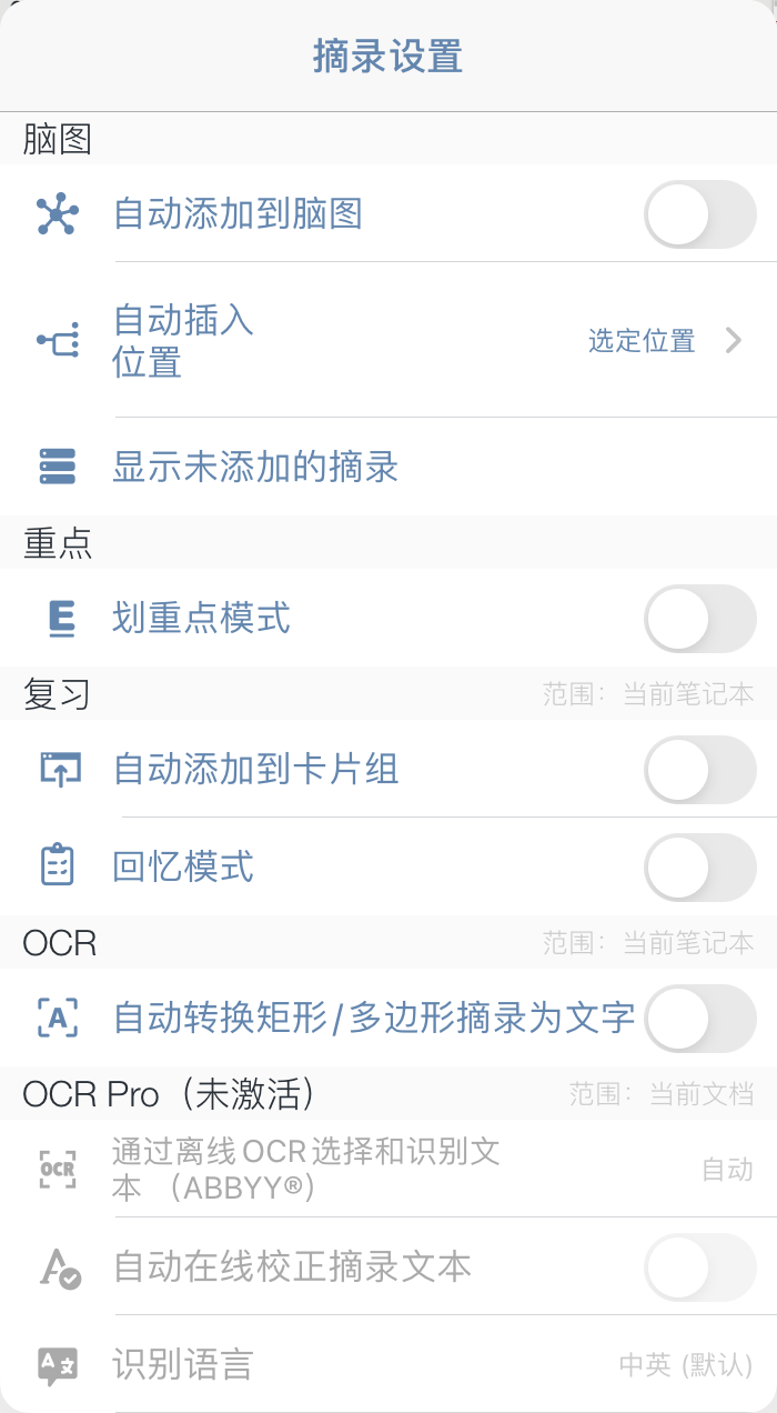

摘录设置
脑图设置属于个人习惯设置,放入总设置里更合适
显示未添加的摘录又是冗余,导图界面已经有按钮
划重点模式能否直接整合进标注过程?
复习模式能否直接和复习卡片整合?开启复习模式之后直接“一条龙服务”。个人不常用,需要征询其他用户意见

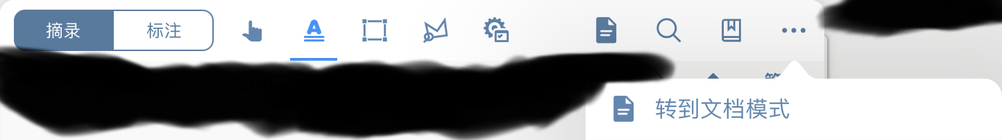

转到文档模式
完全没有必要,可以通过拖拽圆钮至全屏自动实现,而且拖拽文档到全屏显示和文档模式几乎没有什么区别,完全可以整合(这个无用的功能甚至设置了两个按钮)

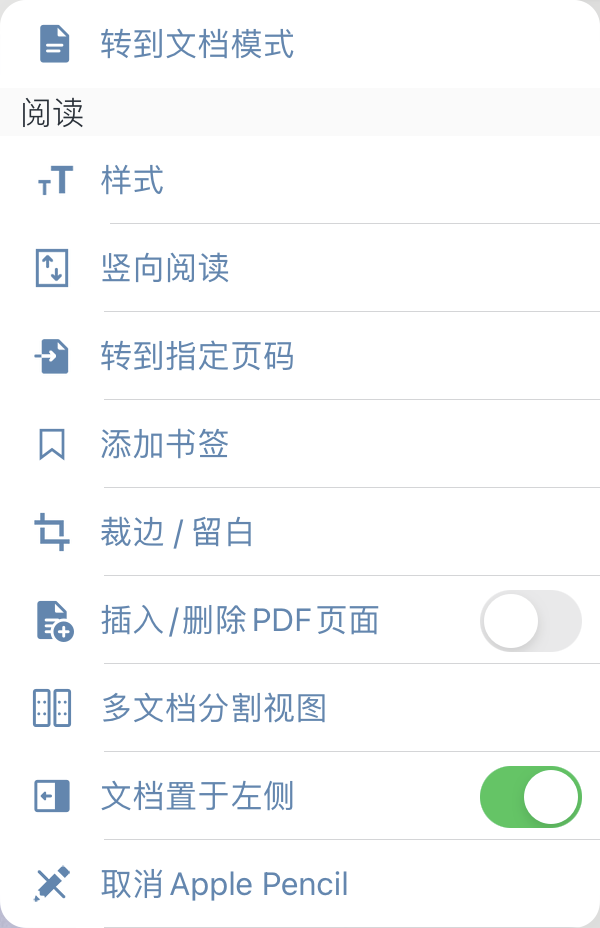

文档设置
转到文档模式见上文

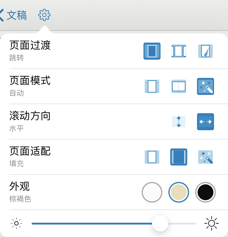

样式、竖向阅读、多文档分割视图这里给一个PDFviewer的设计,简洁美观
转到指定页码常用功能,藏得太深了,不方便使用,建议双击这个按钮时启用
添加书签这不是作为文档阅读器最基本常用的功能吗?完全可以提到上一级菜单
裁边/留白 插入/删除PDF页面你是PDF阅读器哎,这种PDF编辑器的功能也一股脑塞进来。。。如果硬要做的话,建议单独开一个编辑按钮
文档置于左侧属于个人习惯设置,放入总设置里更合适

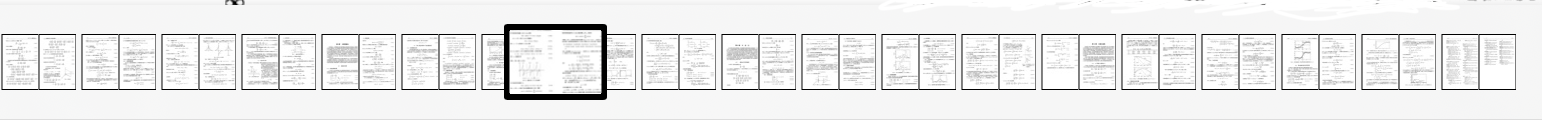

同时希望能有文本缩略图,取自PDFviewer的图片

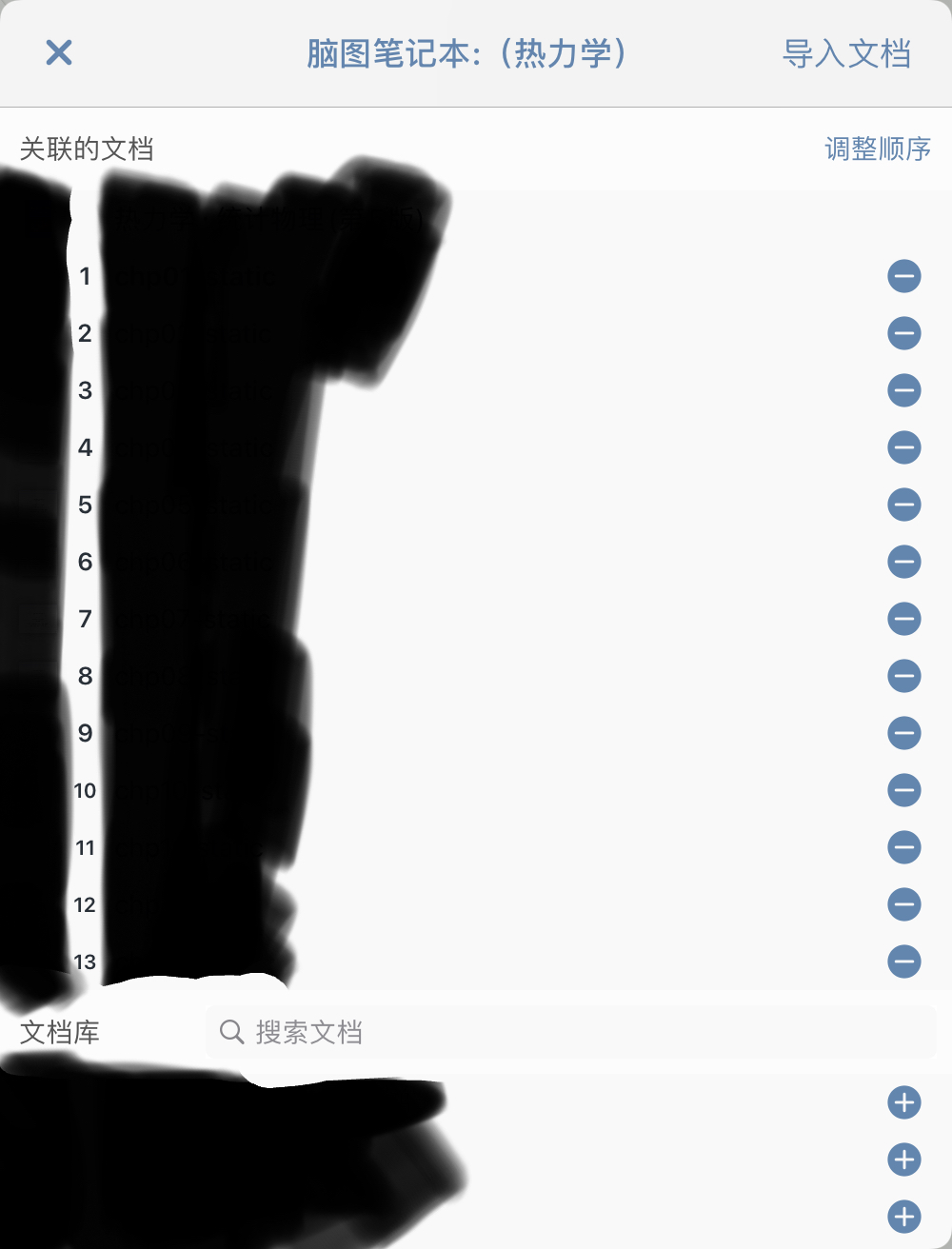

关联文档界面
首先不可理喻的是第一个文档无编号且无法删除,第一个文档无编号导致系列文档编号错位,而不可删除导致用户无法通过删除所有文档来达到单纯制作无文档关联导图的目的
其次,单独的调整顺序按钮没有必要,为何不和其他ios交互保持一致,直接滑动删除长按调整顺序呢?

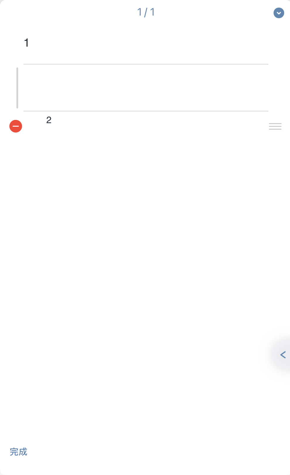

2.1评论的割裂感
评论是由摘录和用户自写两部分组成,而目前的mn无法做到两者一视同仁。
如图,1是标题,空白是合并后的文档摘录,2是自己写的评论,可以看到此处合并后的文档摘录是无法编辑的,且2之前没有横线。这两点造成了编辑过程的不便和割裂感。
