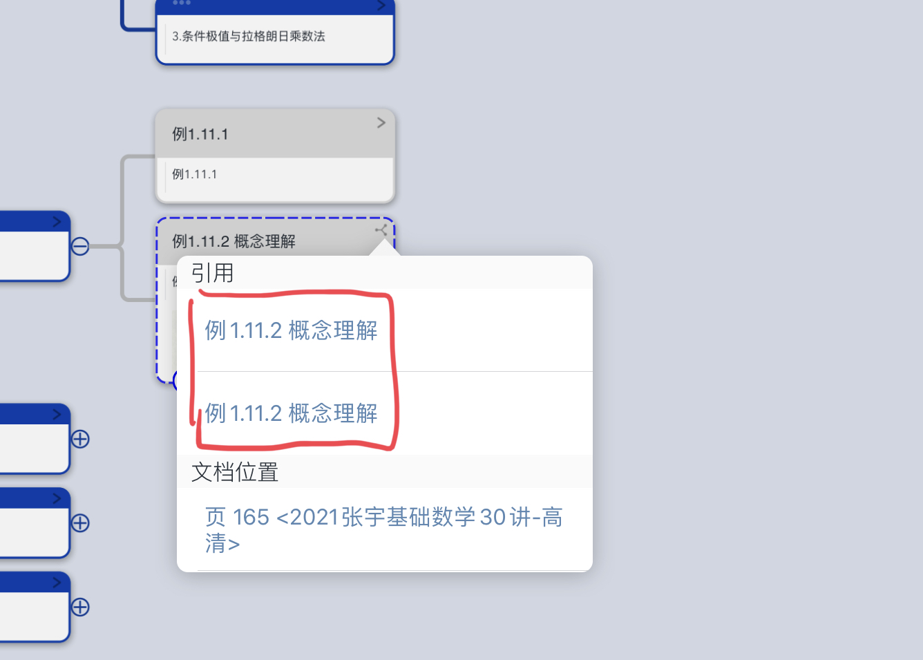

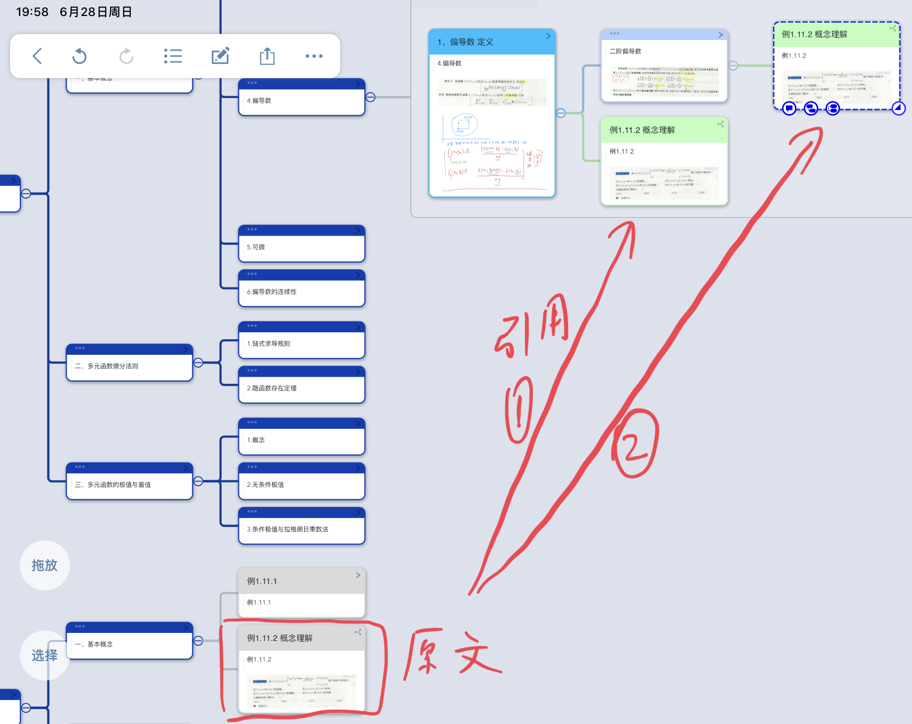

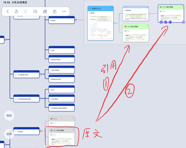

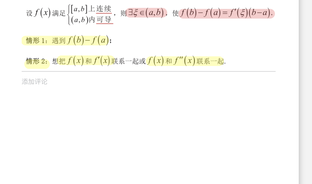

建议:“引用” 卡片 的标题同步问题
  • 建议总述:希望引用卡片,标题可以是独立的。
  • 痛点总诉:同一道例题可能包含多个知识点,老师讲课可能多次用到,在对应知识点的卡片中子节点,加入例题的 引用 卡片。如果标题可以不同,标题中可以用知识点的概念来描述。这样在 原卡片 右上角就能很好的定位到该例题被用到讲解哪些知识点中。可是现在需要找到对应引用时,都要一个一个找。因为标题一样,不知道谁是谁。
图文详述
  • 假设一道例题,它包含多个知识点,被多处引用用来理解概念。获取它还运用了一些技巧,当出现需要用到同类技巧的例题是,会被课程提及。
  • 如果可以设置不同标题:这张卡片被引用,是为了干嘛,就可以清楚的标出,而且可以通过 原卡片 右上角 溯源按钮,通过标题清楚找到希望找的应用场景。
  • 但是由于如下图引用,标题必须同步,引用少还好,一个个点去式。但是多了的情况下,根本不知道这些引用 为什么被引用了(由于无法用标题来区分)。
  • 这样就导致引用功能,被设置了一个 “隐藏的数量上限”,因为如果太多,没有人愿意以后花费大量精力去一个个找。
您这种情况,可以考虑把引用卡作为其父节点框架分支内

我这里知只是通过一个应用场景来展示一个弊端:“当一个卡片被多次引用时,我不知道它被应用来干嘛了”
  • 1、还有很多场景需要多次引用一张卡片,您没有发现,你把上面反过来引用,最后一个知识点,会被无数例题引用,最后无法知道通过原卡片查看溯源,我的卡片被引用去干嘛了!
  • 2、即便不是上面的应用场景,您没有发现,卡片被应用次数多了之后(尤其是一些公式,它可以和很多做题技巧套路组合一起用,就会被这些技巧引用),依然暴露同样的问题。
另外:
  • 尤其是我想在保持最一致和简洁、统一的情况下,通常都是知识点引用例题,即便我日后改变的笔记习惯,换成您说的方式,我的知识点溯源,也成问题。
这个问题我也注意到了,但是保持标题的一致性也有必要。。。好矛盾

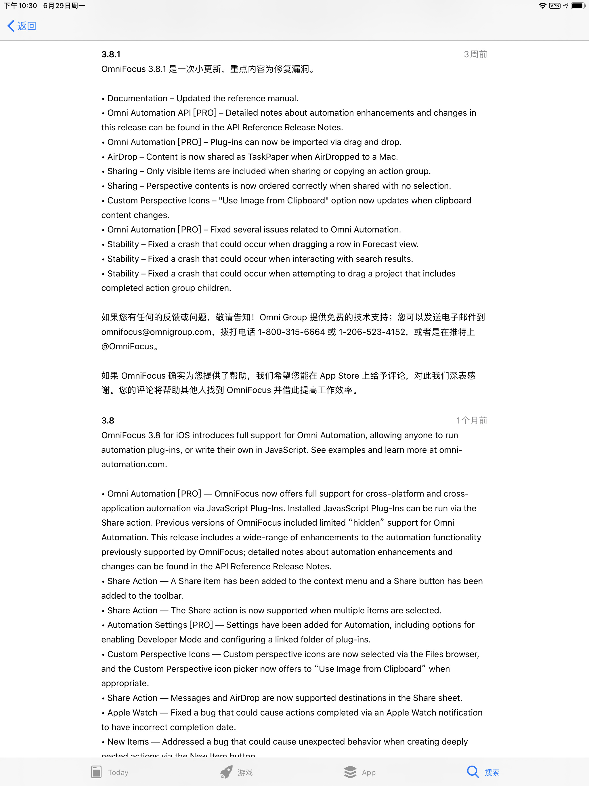

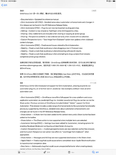

我最羡慕的是omnifocus的更新日志,如果有一天MN能做到这样就好了……:thinking::thinking::thinking:
可以作为一个小目标
其实开发组也羡慕OmniFocus的价格 :grin:
这话说的太精辟了
不过我愿意补上MN和Omnifocus的差价,以后更新时我都拿到一份详细的更新日志:rofl:

注意到这个问题,会考虑在引用名下面加上父链(就像在焦点模式下显示的父链)来显示不同引用的不同位置关系。
