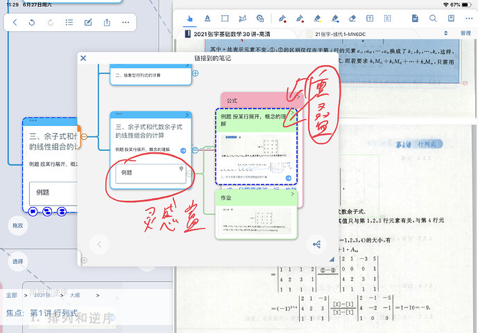

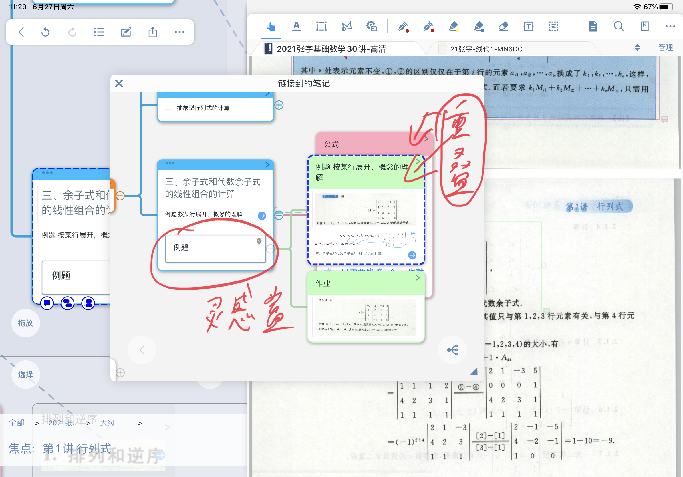

重叠问题,单独图例:
- 如下图,如果笔记很多,看起来就会眼花缭乱
- 完全可以让预览窗口展示时,让 “灵感盒” 与其他子节点 一样,“树”结构展示
