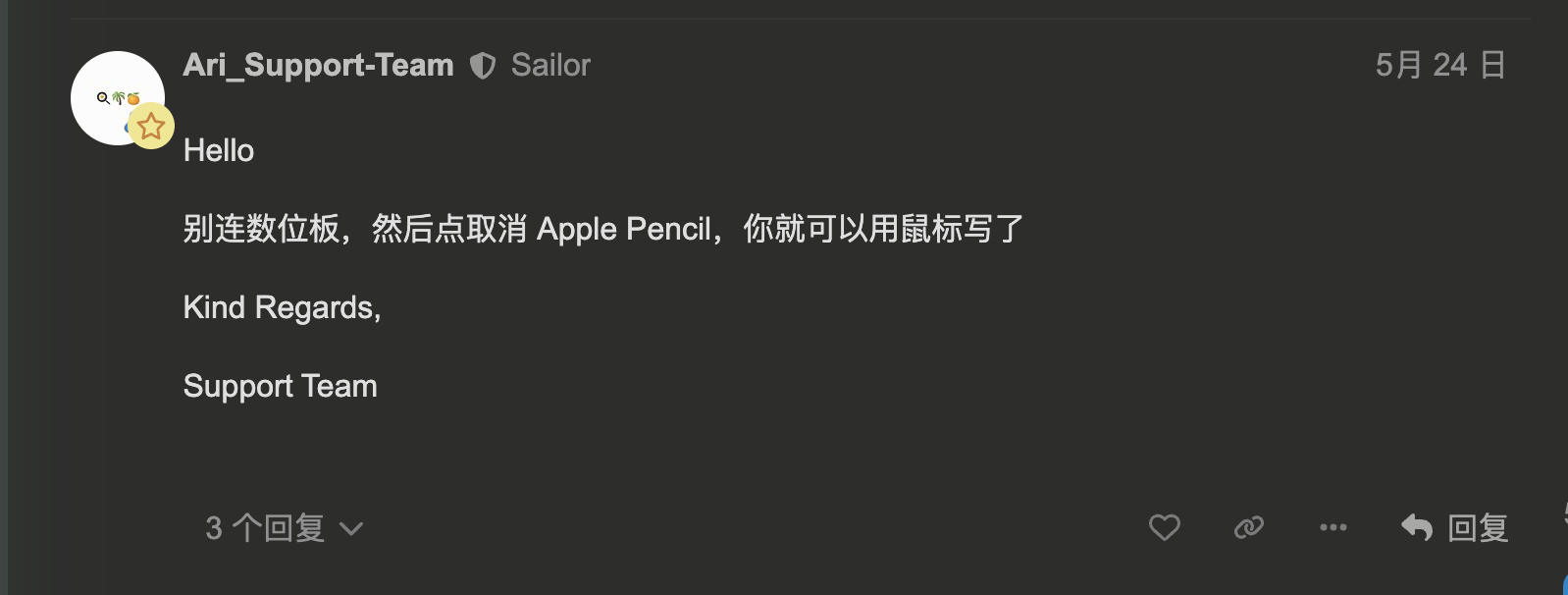

这种回复不太合适吧。
我个人的使用习惯应该代表了一类人的习惯吧。
作为用户,提出一些问题和建议(不带情绪的),帮助改善产品。
这里也是,官方的回复竟然是既然用数位板会触发这个问题,那就不要用了呗
但是归根结底不是mn4自己的功能做的问题吗,我们用户只是要求stop apple pencil能够正常使用,并没有过多要求什么,就连这么一点小事,一点小bug都无法修复吗?

这就是marginnote4技术团队对待bug的态度吗?
这就是marginnote4技术团队对待用户的态度吗?
这就是marginnote4技术团队对待自己产品的态度吗?
