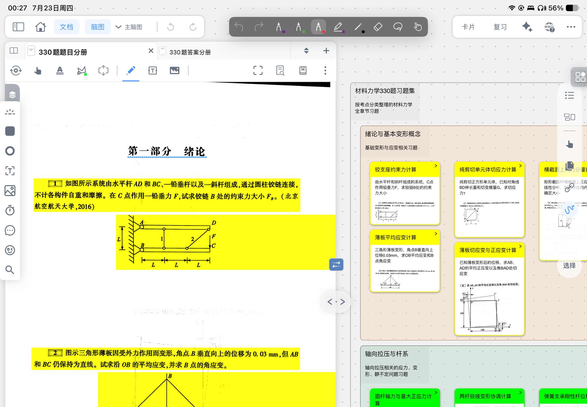

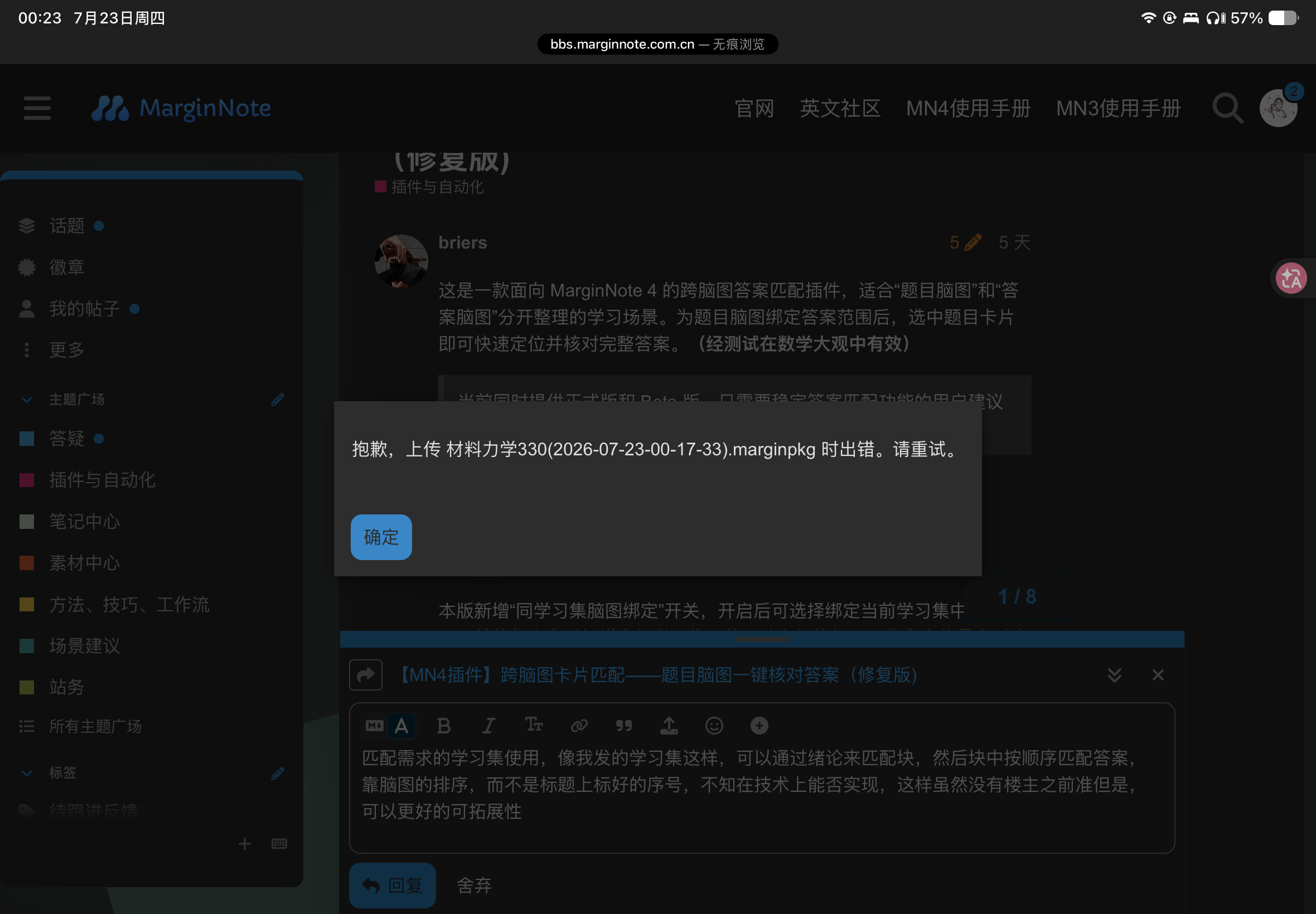

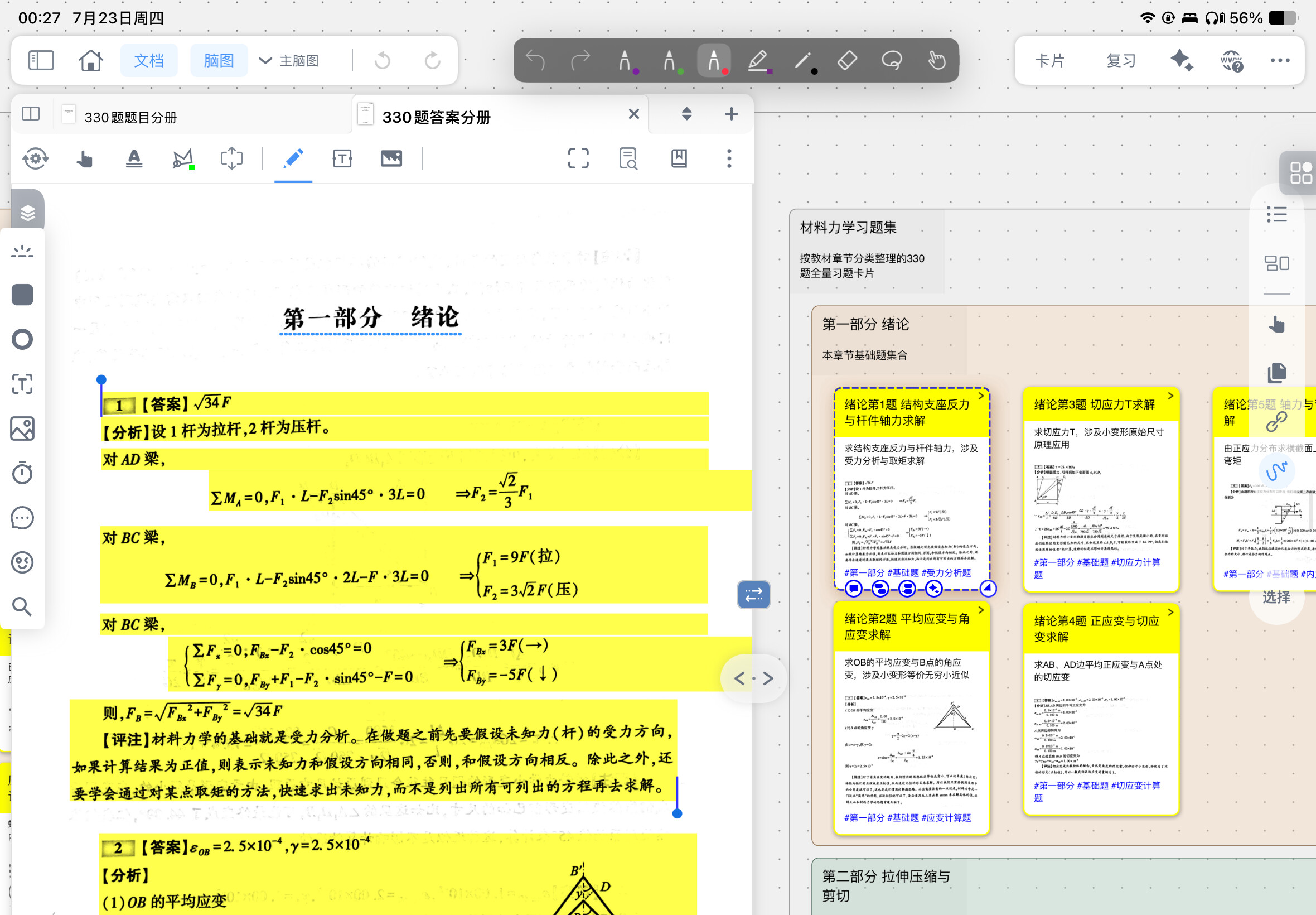

是的是的,部分匹配,我感觉这个功能可以以单独学习集为单位打开,而不是全局打开,对于有部分匹配需求的学习集使用,像我发的学习集这样,可以通过例如绪论来匹配块,然后块中按顺序匹配答案,靠脑图的排序,而不是标题上标好的序号,不知在技术上能否实现,这样虽然没有楼主之前准但是,可以更好的可拓展性,上传三次都错误,辛苦楼主用网盘链接吧https://pan.baidu.com/s/1Cf4C8m0yiBa9qEOaBlgOQQ 提取码:viQ5
因为插件核心是依靠标题匹配的,实现顺序匹配答案的话,目前在2.3.0beta版本比较稳定的方法是先按照章节父节点标题匹配后再按照顺序匹配卡片,所以摘录时需要保证章节题目和章节答案的标题相同且唯一。
