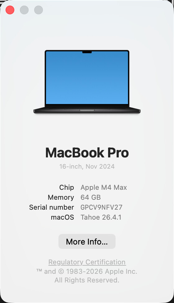

mn3我经常使用, mn4上使用一段时间后就会鼠标转圈圈, 100%的, 换了电脑, 升级了多次系统问题依旧

和系统关系应该不大, 升级了好几次, 一直用的新版本系统, 每次打开软件, 就看一本书放后台一段时间后就会卡住, 只能重启app, 我不知道你们有没有出错log收集机制,如果需要我传log文件给你, 今天想起来用claude code分析下看有没有线索, 结果有些输出, 也可以参考下, 我之后一段时间想用这个软件, 希望能给个修复
你有没有同时打开WPS?建议把电脑进入安全模式,然后使用一段时间,这段时间不要打开其他的App。
很巧, 我之前下了WPS但是一直没用过, 昨天刚打开过一次, 但是这个问题和WPS没有绝对的关联,更之前出问题时都没有下载WPS
这个步骤时干什么的? 能彻底解决问题吗, 如果你要我从哪里上传出错log我理解, 我电脑上几十个软件就这个软件软件总是卡死, 安全模式发挥了什么作用? 我也不知道怎么进入安全模式, 公司的电脑不方便随意尝试
安全模式可以尽可能避免后台进程的影响,所以才说不要启动其他的软件,目前出现你说的这种情况基本都是后台其他某个软件导致的,比如有用户当时的WPS版本会出现问题.
谢谢答复, 这也是个方向, 我还想请教一些问题
  1. 你之前提到了WPS影响了后台进程, 你是怎么知道是这个软件的呢? 这个软件我是几年第一次使用, 之前使用marginnote4时也常卡住, 下次我怎么定位是什么软件再次产生干扰?
  2. 以你们的专业,mn4是不是不该这么容易被其他软件干扰的^ ^, 从没遇到其他软件有类似的情况, 目前有没有针对这一块的修复计划? 我其他的软件都是常见的合规软件, 按理说不应该那么容易干扰, 如果你们在修复中, 我可以上传log配合你们(假如有的话)
我给不少朋友推荐过这个软件, 很喜欢使用这个软件的一些设计, 希望这个问题能得到彻底的修复
因为跟你同情况的一个用户,他就是WPS导致的,后来换成dmg版的wps正常了.还有之前mos的影响导致其他问题.进程被其他软件占用了就容易这样子.你用的软件应该有些进程在后台常驻.
