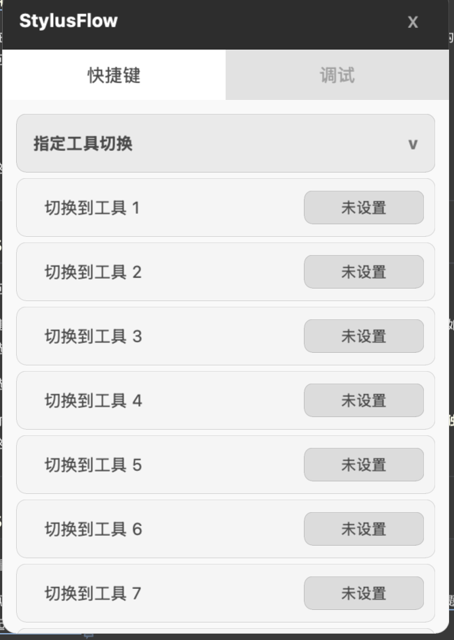

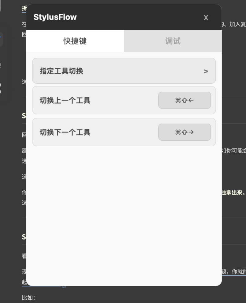

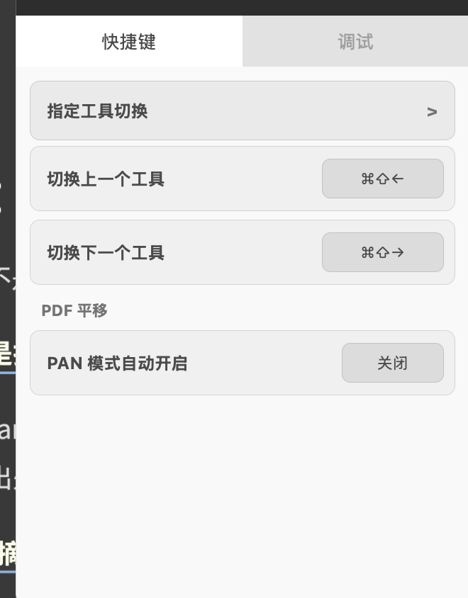

默认按键为 Shift+CMD+[ Shift+CMD+] 分别对应切换上一个手写工具和下一个手写工具,点击展开 指定工具切换 即可展开所有的手写工具,由于Marginnote的限制,这里无法确定每个手写工具具体是什么,所以你需要确定你要切换的工具是几号工具,即从左到右的第几个,例如我有12个工具,套索是倒数第二个,那他的标号为:切换至工具11 修改具体的按键则需要点击 未设置 或 右侧显示快捷键 的按钮,点击后即可交互式的设置快捷键。

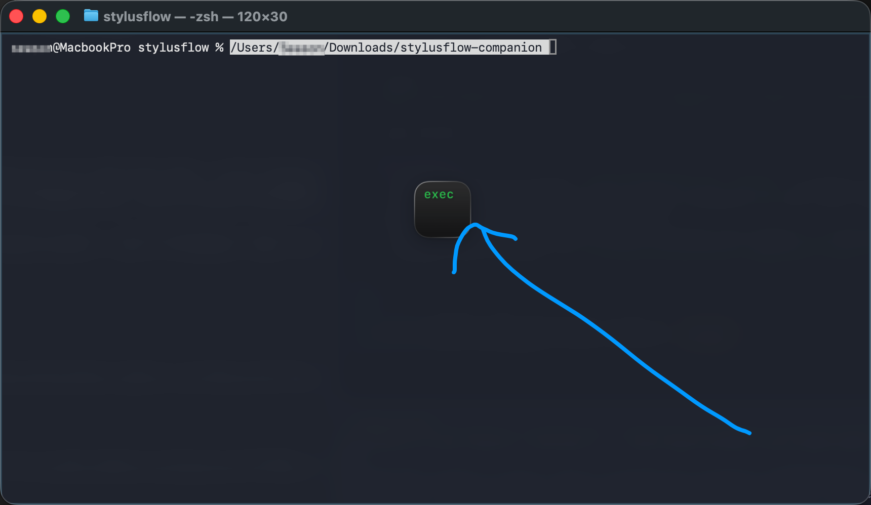

对于没有宏的用户,我提供了一个自动发射keyup的脚本。该脚本可以条件发射急停键,不影响文本输入。
使用方式:
- 打开
终端,将二进制文件拖入,回车

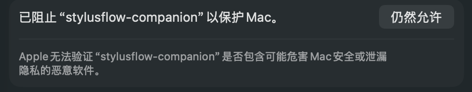

- 如果提示无法验证来源则需要去
隐私与安全性手动授权
- 随后重新尝试运行,在Marginnote4运行期间不要退出本脚本。
