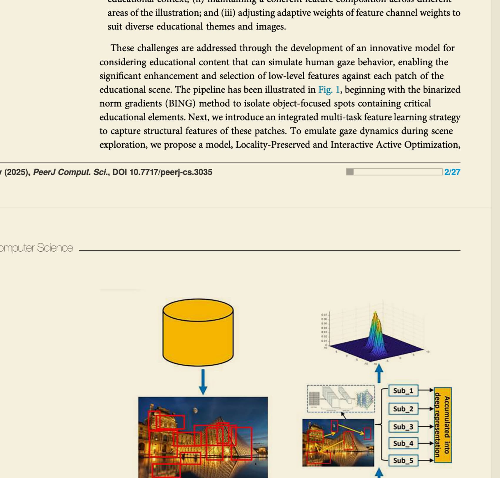

如图,最近使用总是遇到两个问题

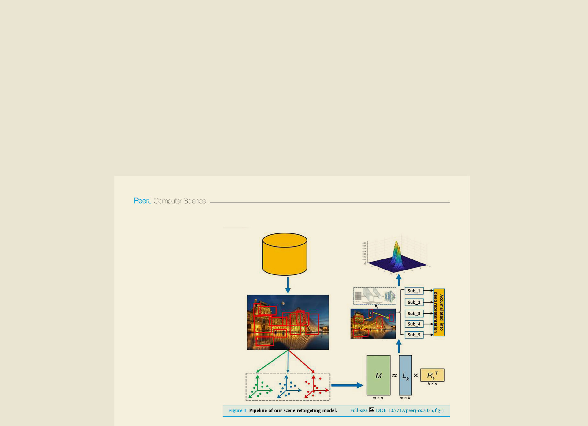

脑图内导入的PDF下拉过程中,这个文档下一页就消失显示全白,有时候文档标签页切换回来就显示了,然后随机出现,有时候可能往下滚动能看到两页,之后的第三页又看不到了
这是看得到的情况
关闭文档标签页,重启MN4都继续随机出现这个情况。

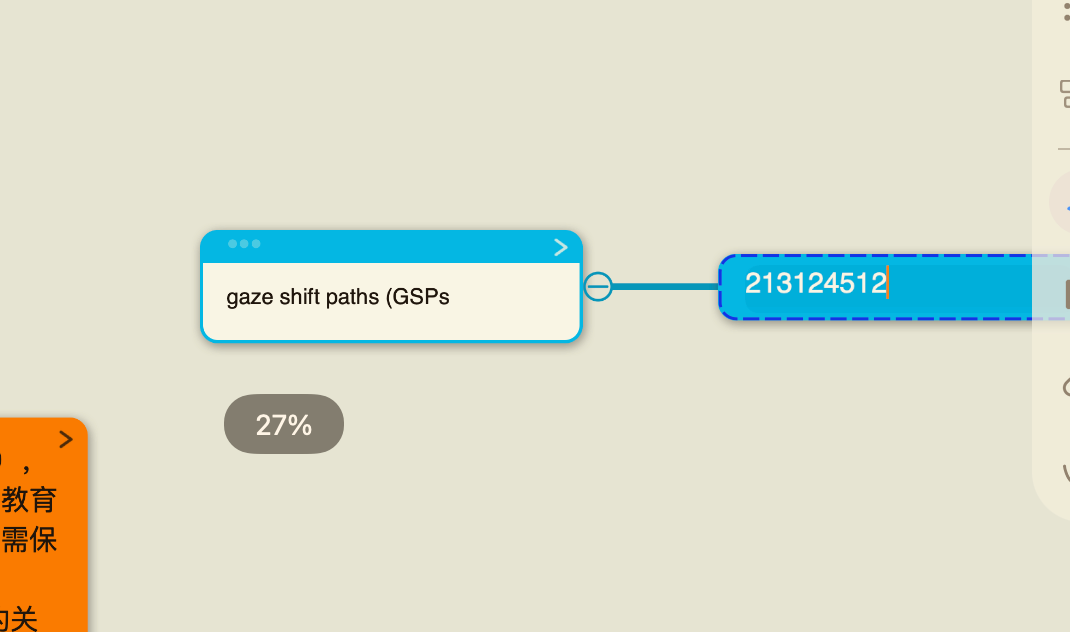

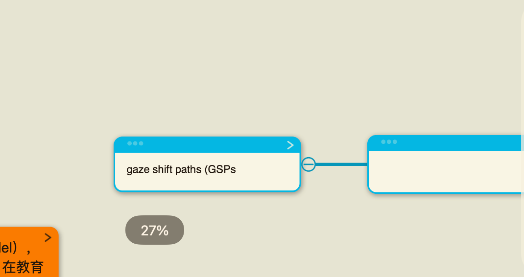

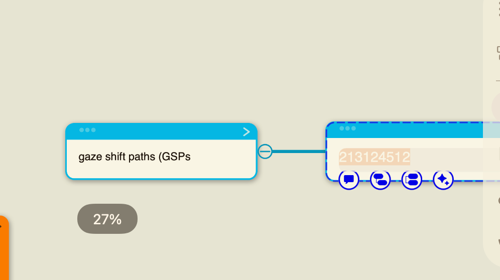

第二个问题是,在蓝色系的摘录卡片中主动创建子卡片,自主输入想法的时候,总是容易默认变成白色字体,一旦输入结束就和白色背景融为一体,每次都要主动选择字体黑色,很是麻烦,如图。
第一个问题试试将文档导出为压平pdf再导入看看呢.第二个问题会尝试复现并修复的,另外软件是最新版本吗
感谢回复,因为最近在做系统综述,重新导入不清楚很多笔记会怎么办。第二个问题感谢了。
