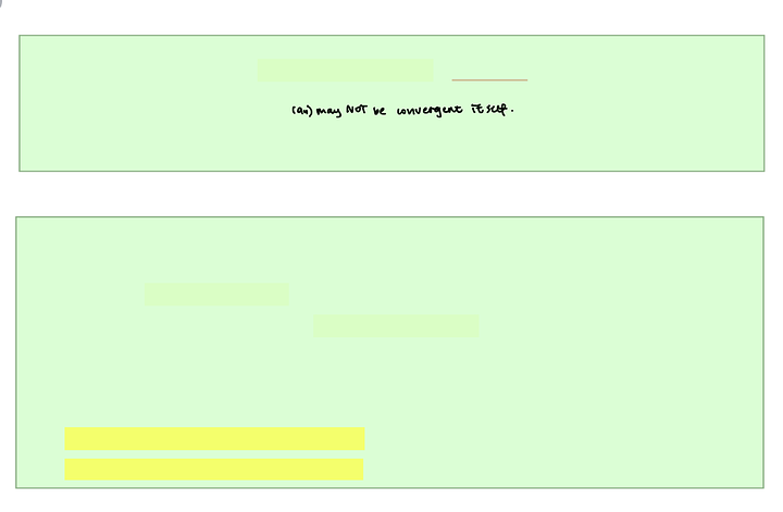

部分pdf文件在marginnote4中有很高的概率出现显示异常:当放大页面到一定程度后,所有的文字都会消失,但是背景和手写笔记仍然会存在。这个问题在iPadOS和MacOS中都有出现。
由于我本人遇到的出问题的文件都是由latex生成的数学类课件,怀疑是和latex渲染异常有关。
放大后文字消失:

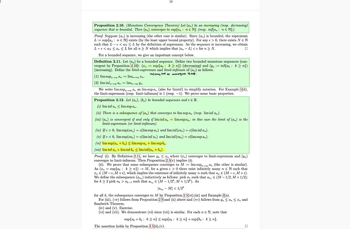

缩小后恢复正常:
建议导出一个压平PDF进行使用(或者使用一些专业PDF做一些细微的修改重新导出一份标准PDF文件),PDF 格式还是比较多的,这个渲染取决于apple的PDF 引擎
