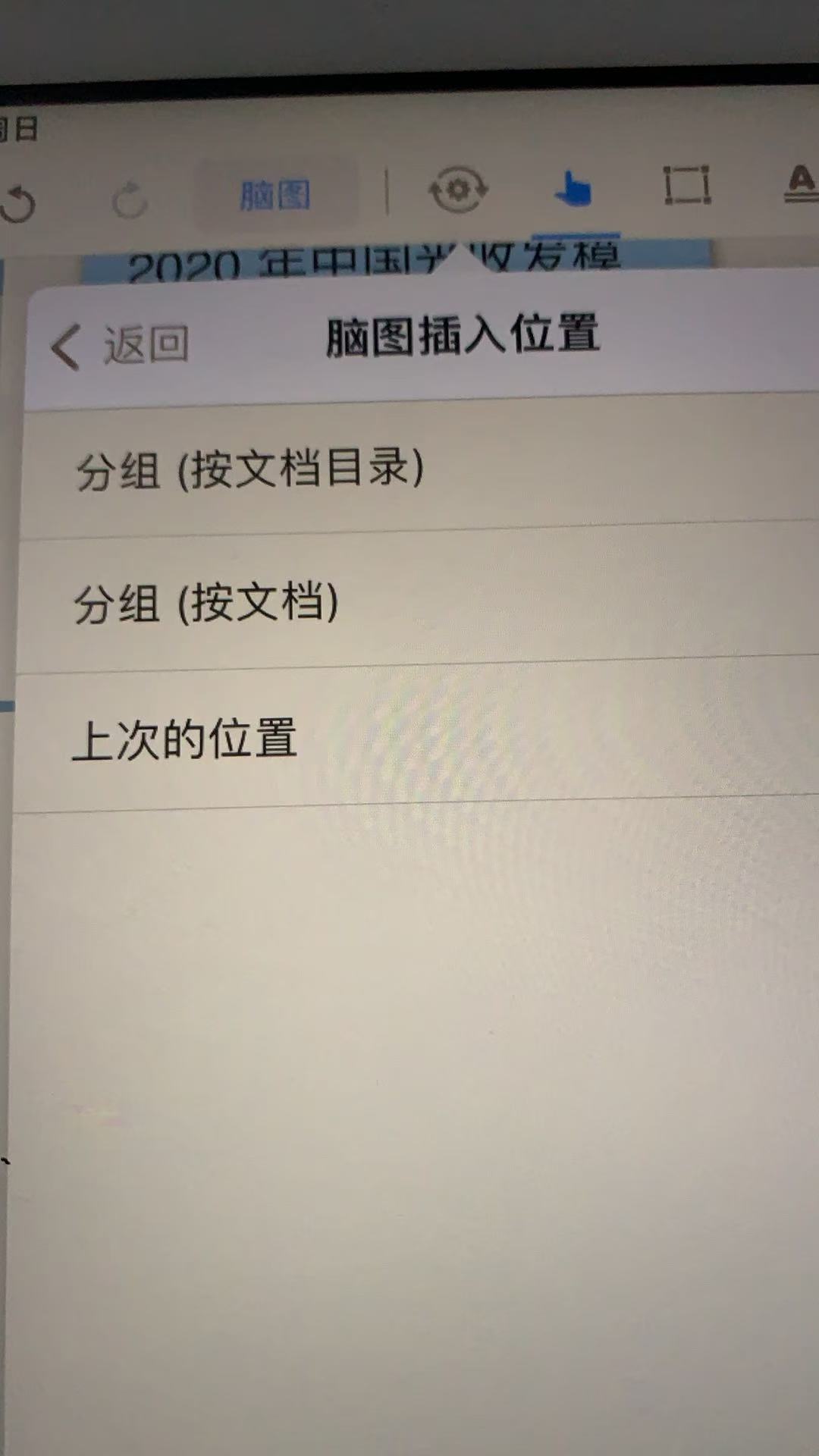

摘录设置有三种模式:
1.分组(按文档目录)
优点:这种模式的优点在于目录会自动出现,同一目录内的摘录都会自动集中在相应的目录下。这一点对以后复习或补充阅读时,摘录仍然会集中在相应的目录内,而不像“分组(按文档)”那样排在所有摘录之后,比较方便整理。
缺点:目录层次多的时候占据很宽的地方,很不方便阅读,要不停移动位置才能看到相应的内容,不适合手机阅读,即使IPAD,如果目录层次比较多的话,也需要不停左右移动才能看完同一水平的摘录。
这种模式,给人感觉是在找内容在哪里,看得人都发狂。
2.分组(按文档):
优点:比较适合阅读。
缺点:目录不会自动出现,再次阅读做补充摘录时,所有的新摘录都会放在所有摘录之后,把这些新摘录要移动到理想的位置很麻烦(比如要放到之前某个摘录之后)。
3.上次的位置:
这个设置可以在再次摘录的时候把新摘录精准地放在某个摘录之后,摘录完之后几乎可以不用移动就放在想要放置的位置(和摘录弹出框的“合并”功能相似,只是一个合并在一起,一个紧邻后面)。

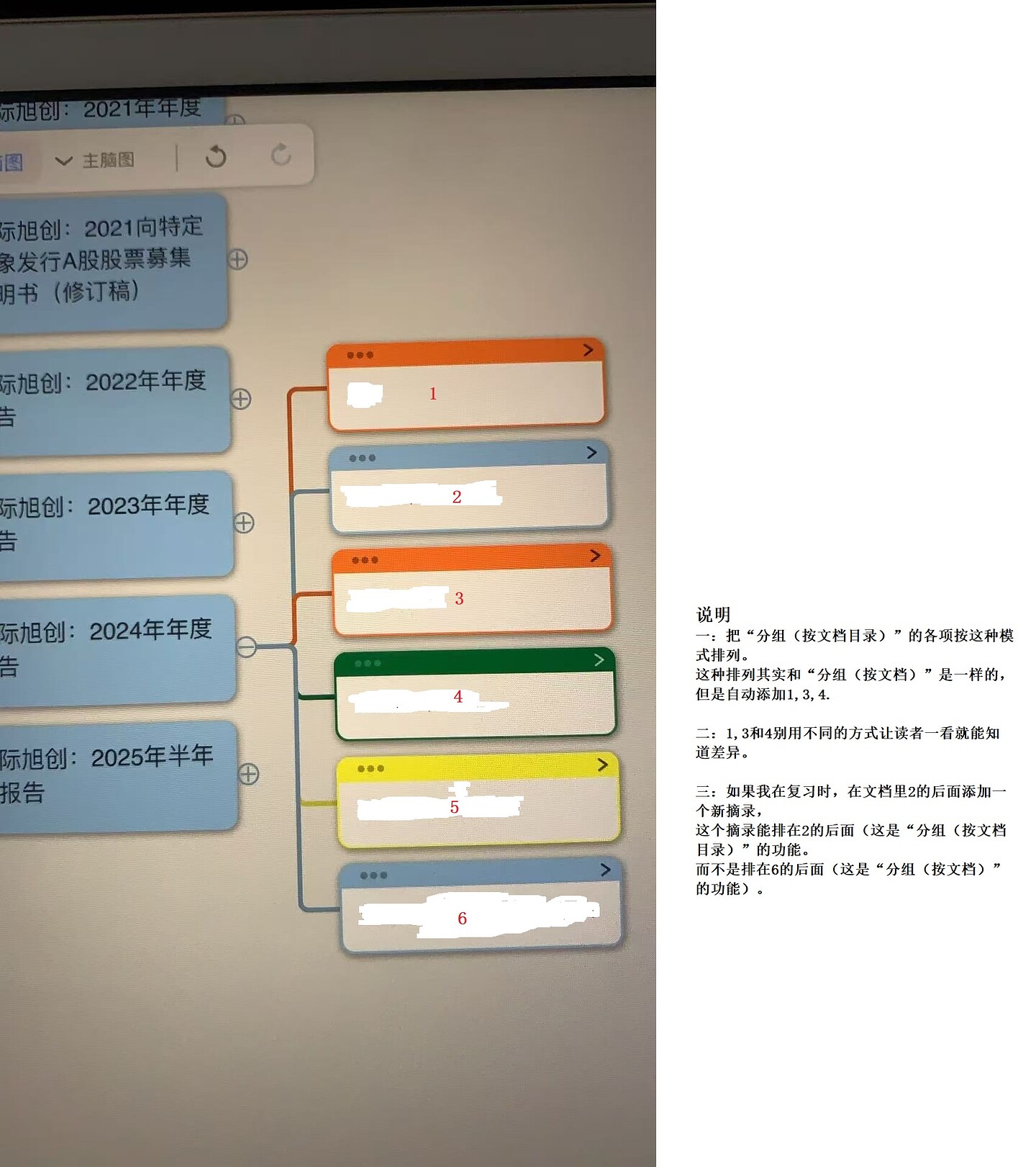

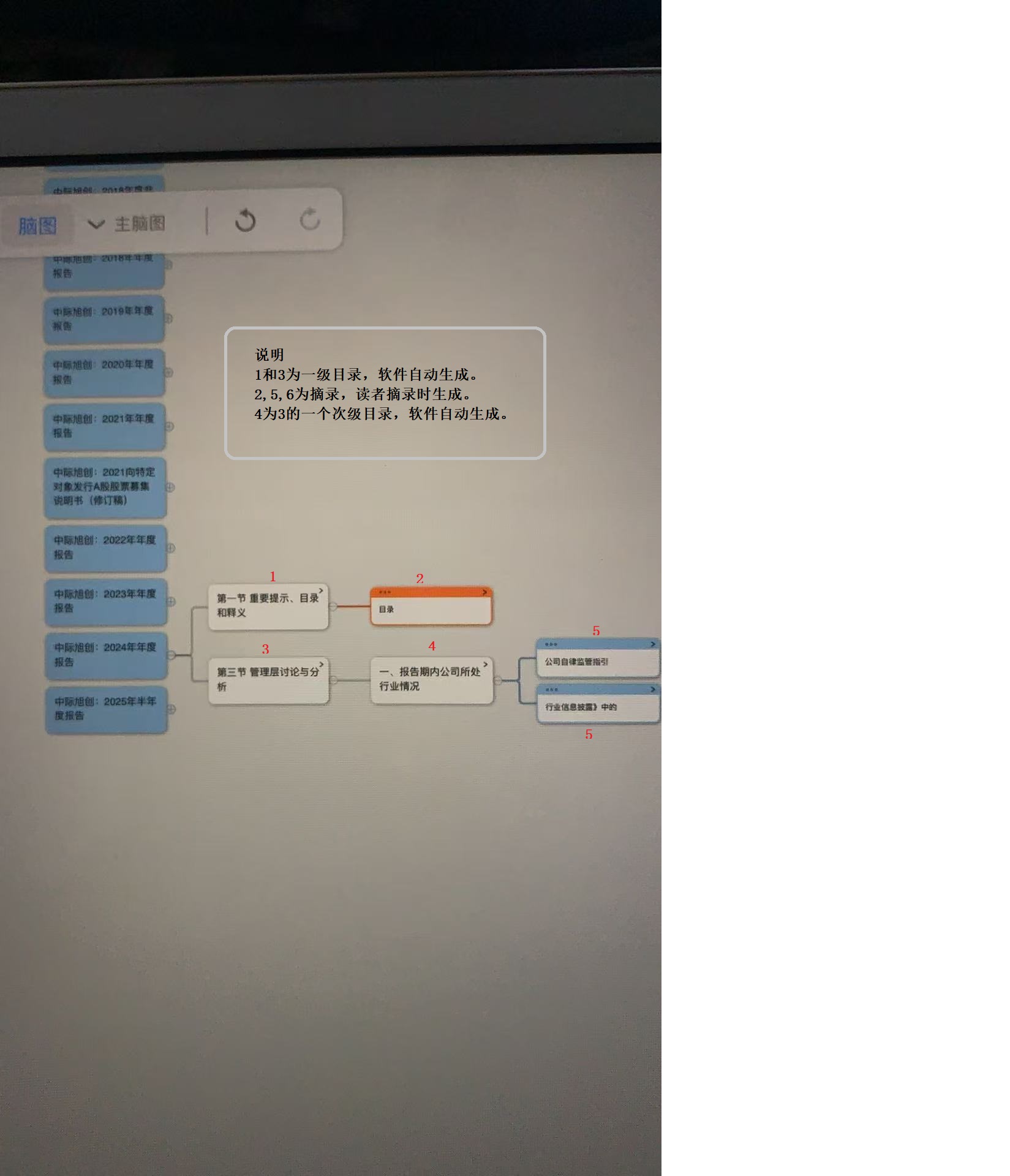

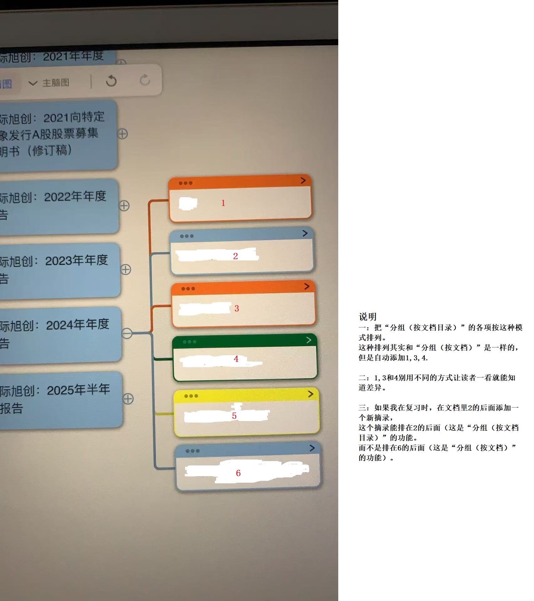

可以麻烦您截图详细描述下建议1大致是什么效果吗,用mn排列下卡片达成您需要的效果然后截图
后面这个图就是我想要的。
我的阅读场景是大量快速阅读,不在某一摘录停留太多时间,小屏幕,单手阅读。
