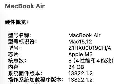

电脑为 Macbook Air M3 24GB版本。硬盘盒配SSD,基本写入速度可以达到300MB/s以上,读速应该更高。该视频大概1GB左右。

  2. 关于设备型号:
