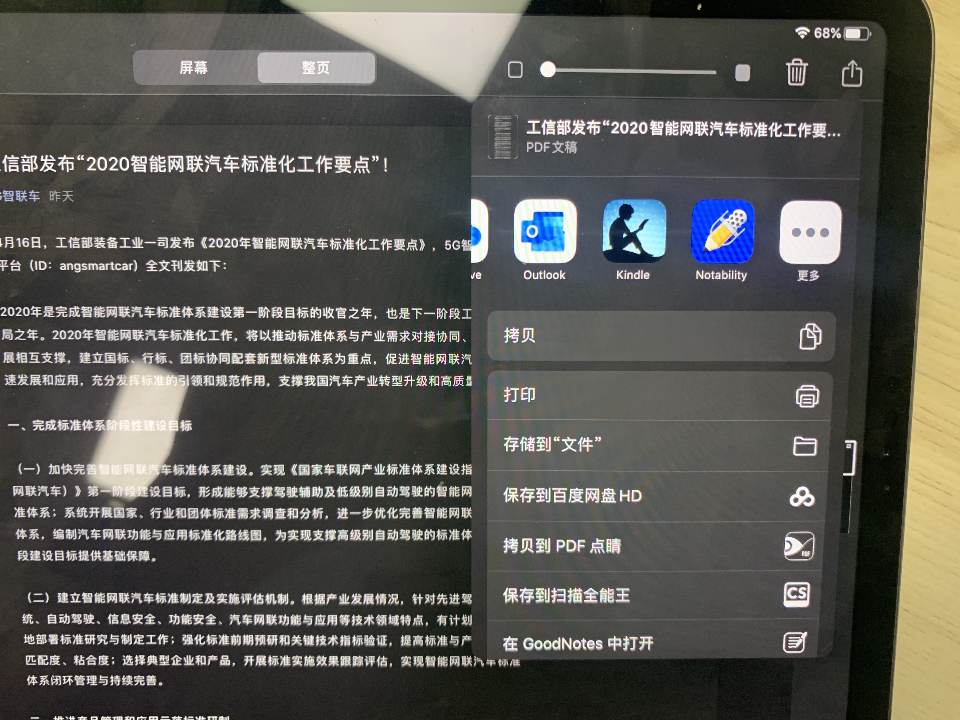

用其他程序比如safari生成的pdf文件 点发送分享的图标,为啥没有分享到marginnote的选项呢?kindle、notability等都有,在操作列表里也有pdf export和goodnotes等 唯独没有marginnote。
需要用户或者开发者做些设置改动?

刚试了一下,pdf expert与goodnotes也都没有,在safari里导出pdf与别的app中分享的机制还是不一样的,建议先用文件app做下中转吧

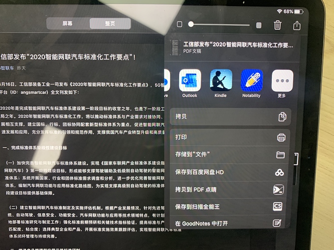

pdf expert和goodnotes是有的,你看我的截屏,在下面的文字操作列表里。
刚试了下,在ipad版的onedrive程序里pdf文档也无法直接分享到marginnote,只能通过… ->在其他应用中打开->拷贝到marginnote来操作。似乎,onedrive中的分享跟用其他程序打开 是两套不同的分享机制
