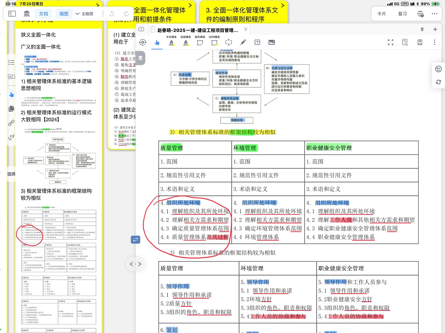

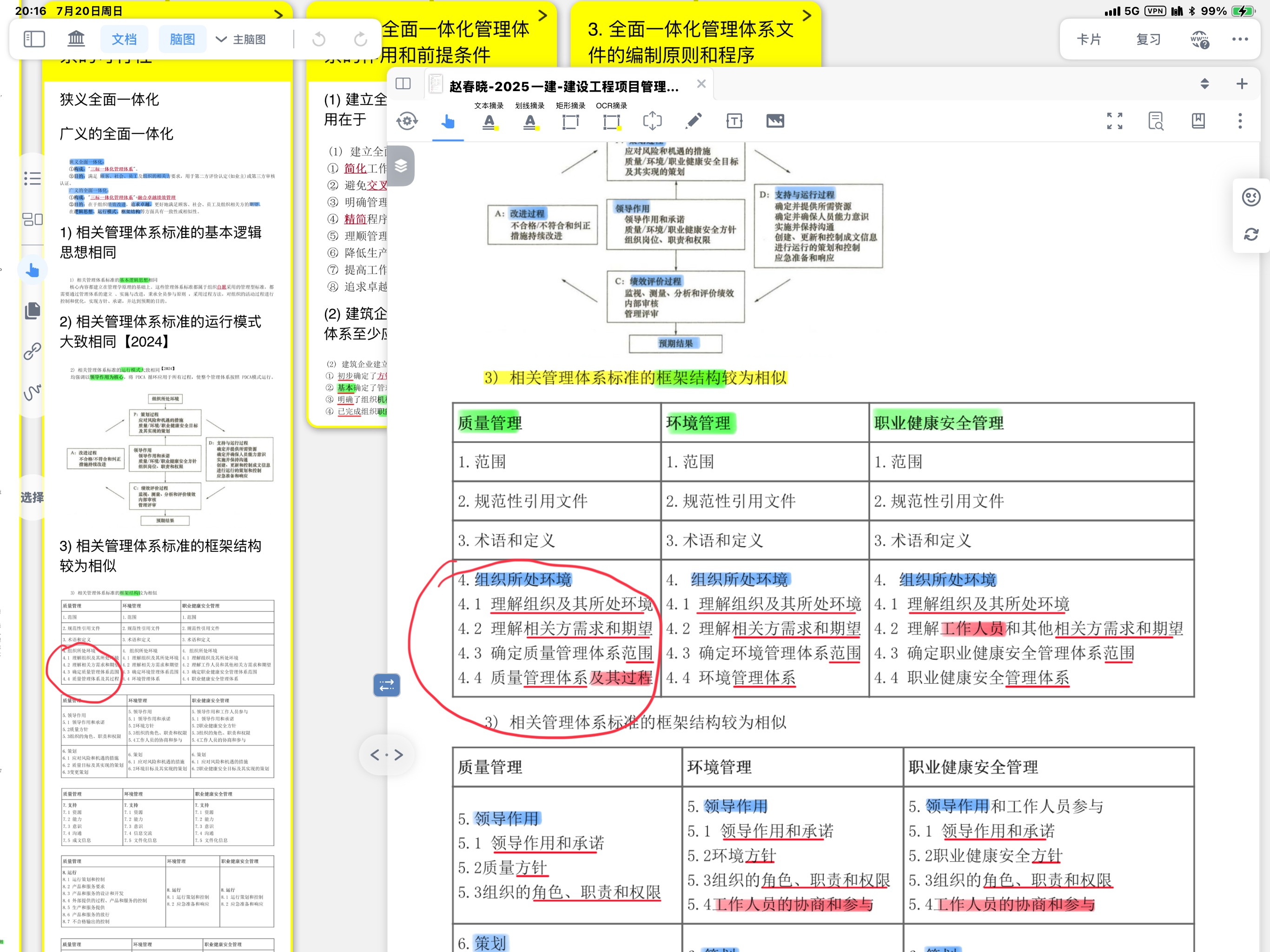

用矩形卡片摘录工具摘录的PDF讲义,生成了对应的脑图;摘录范围内有新的笔记时,脑图内不更新显示新的笔记。这个问题一直频繁出现。更气人的是,明明之前摘录时就有的笔记,结果莫名其妙过段时间,脑图中的笔记就消失了。
这里多久才能有人看到啊,我的多个科目的笔记全都白做了,汇总到脑图中,什么都没有了!!!关键是没有出问题的地方,也在慢慢一点一点的在脑图中就不显示笔记了。

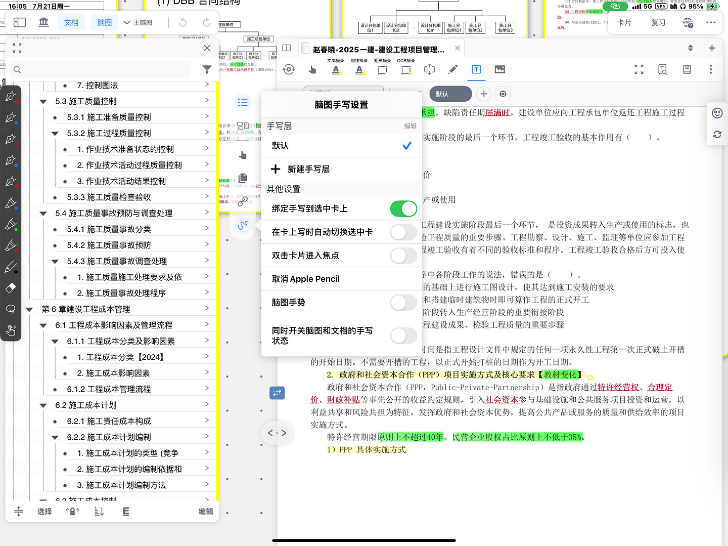

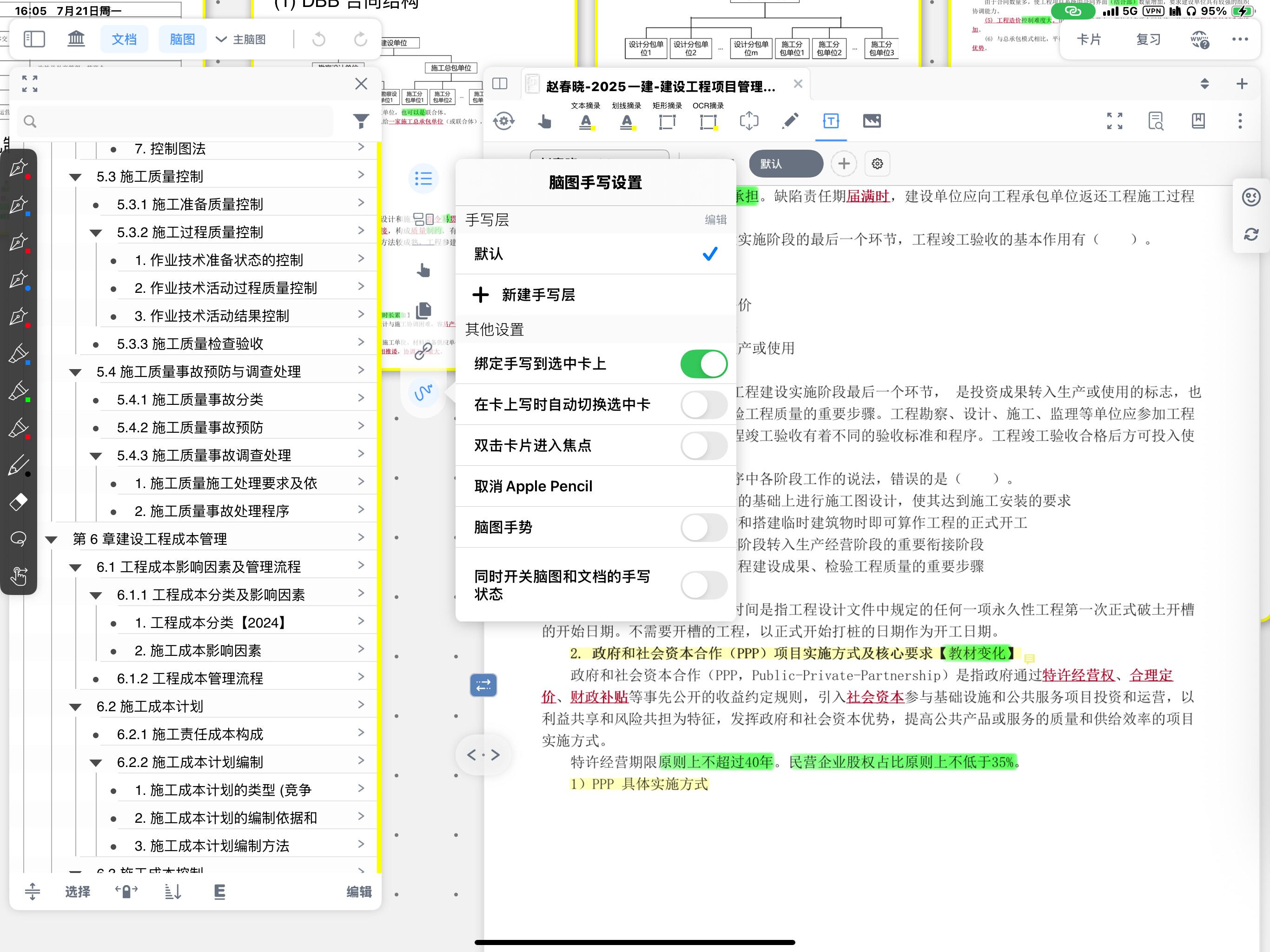

检查下是否有多个手写图层呢?
谢谢,麻烦您帮我看看,笔记的手写图层和脑图的手写图层都是默认的,我的用法都是很常规的,就是讲义PDF做笔记,然后摘录到脑图中,一些文字摘录做标题,一些图片摘录做评论。

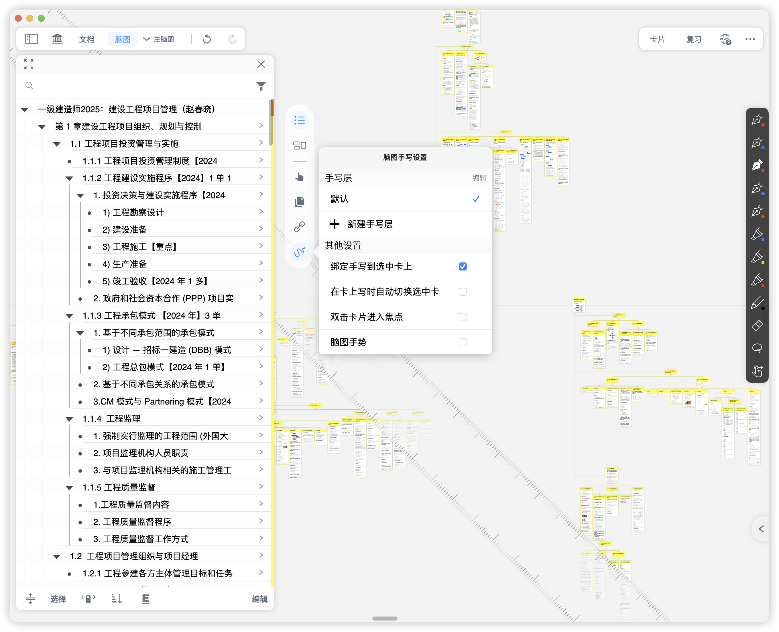

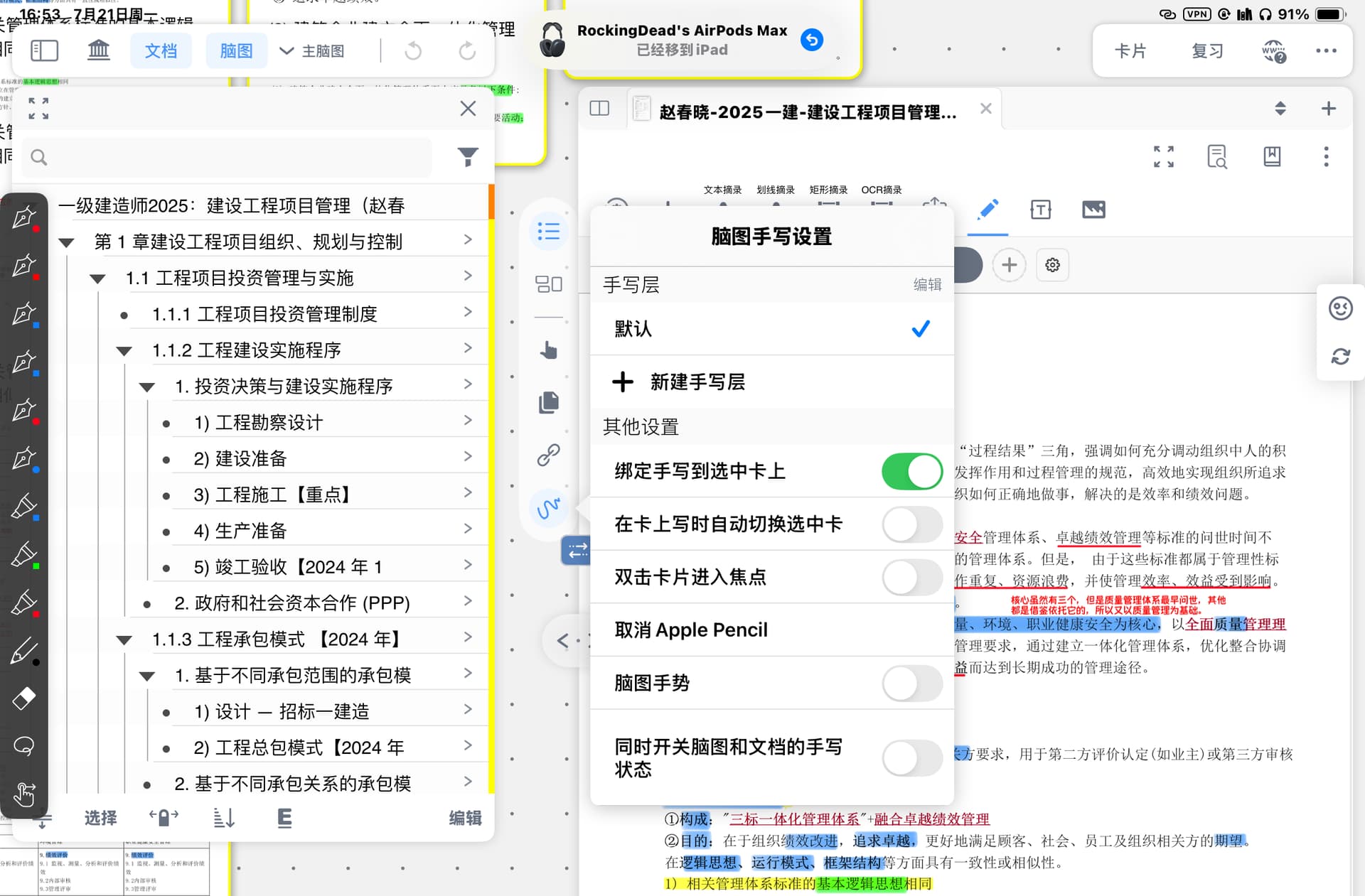

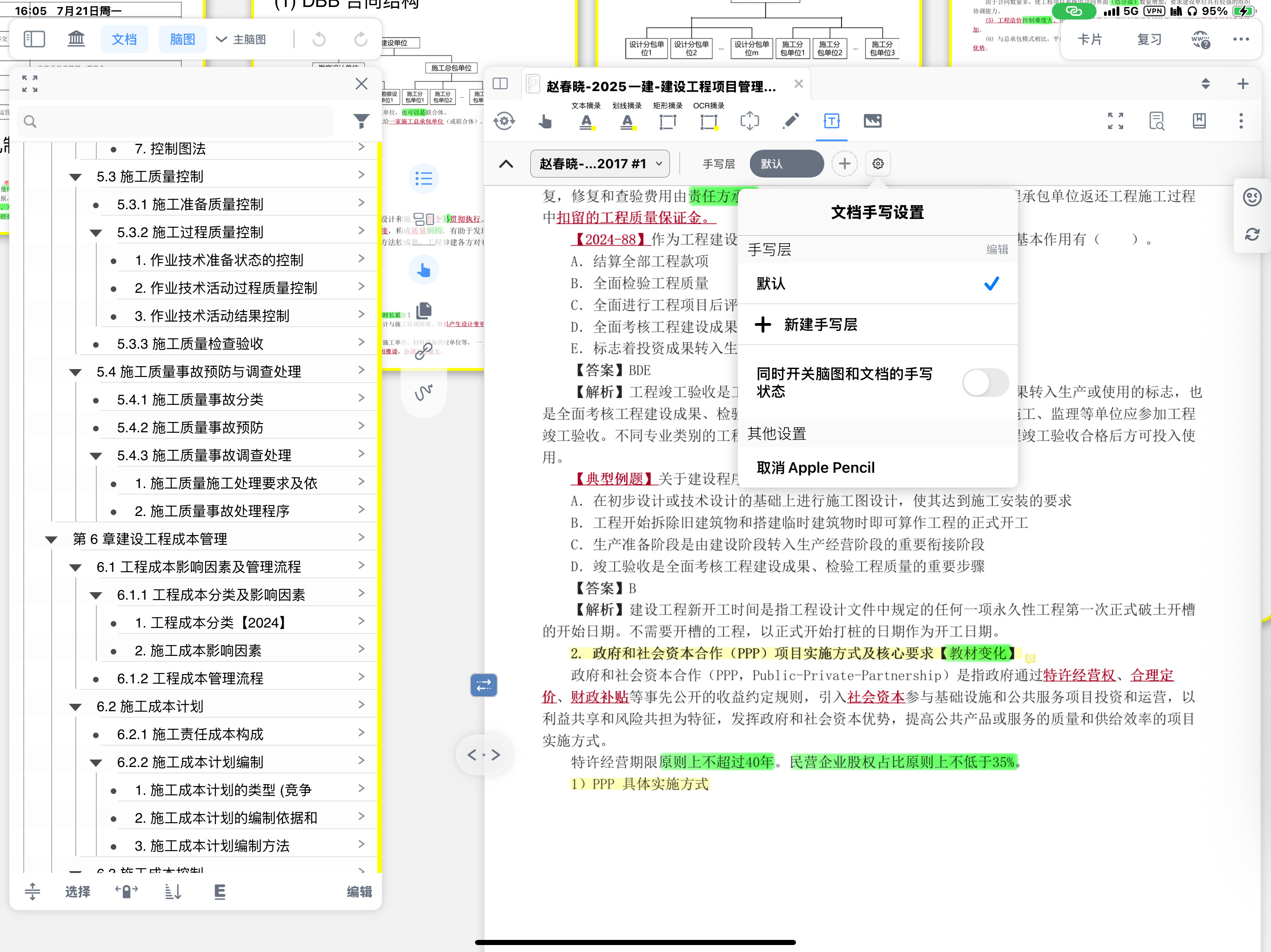

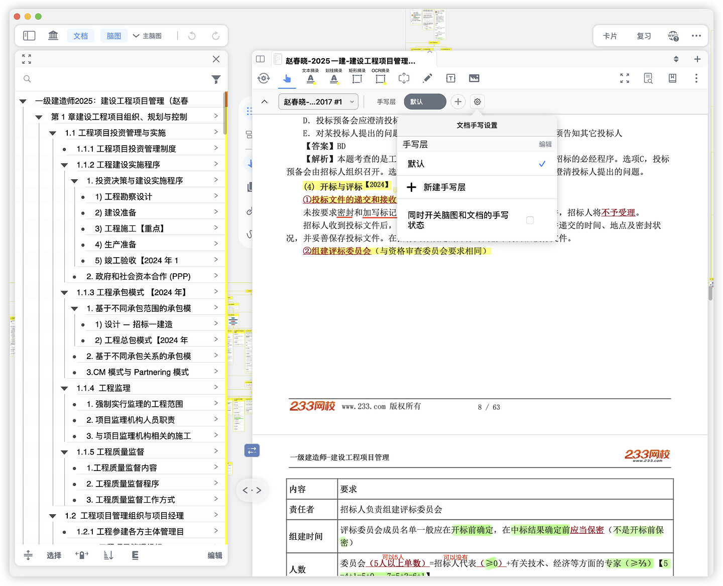

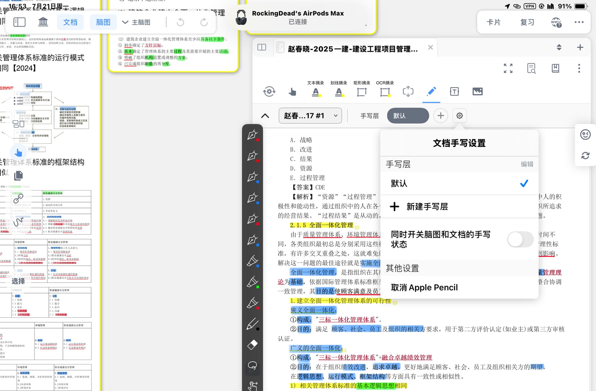

检查下其他设备有其他手写图层吗
这是ipadmini的
这是mac的

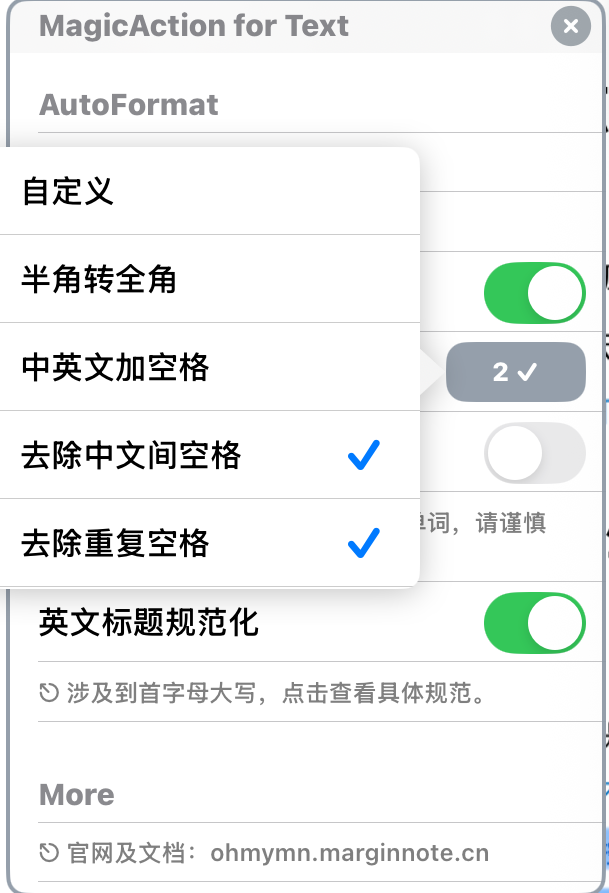

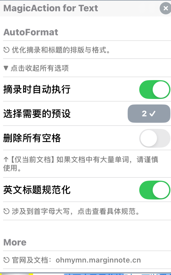

您ohmymn插件开着哪些自动处理功能呢,以及您有打开自动备份功能吗,可以用来恢复笔记
设置里面的自动备份笔记功能没有打开,摘录时我使用过这个插件,设置是这样的。应该不是插件问题吧,我不是所有笔记都出问题,但是这个情况经常出现。
