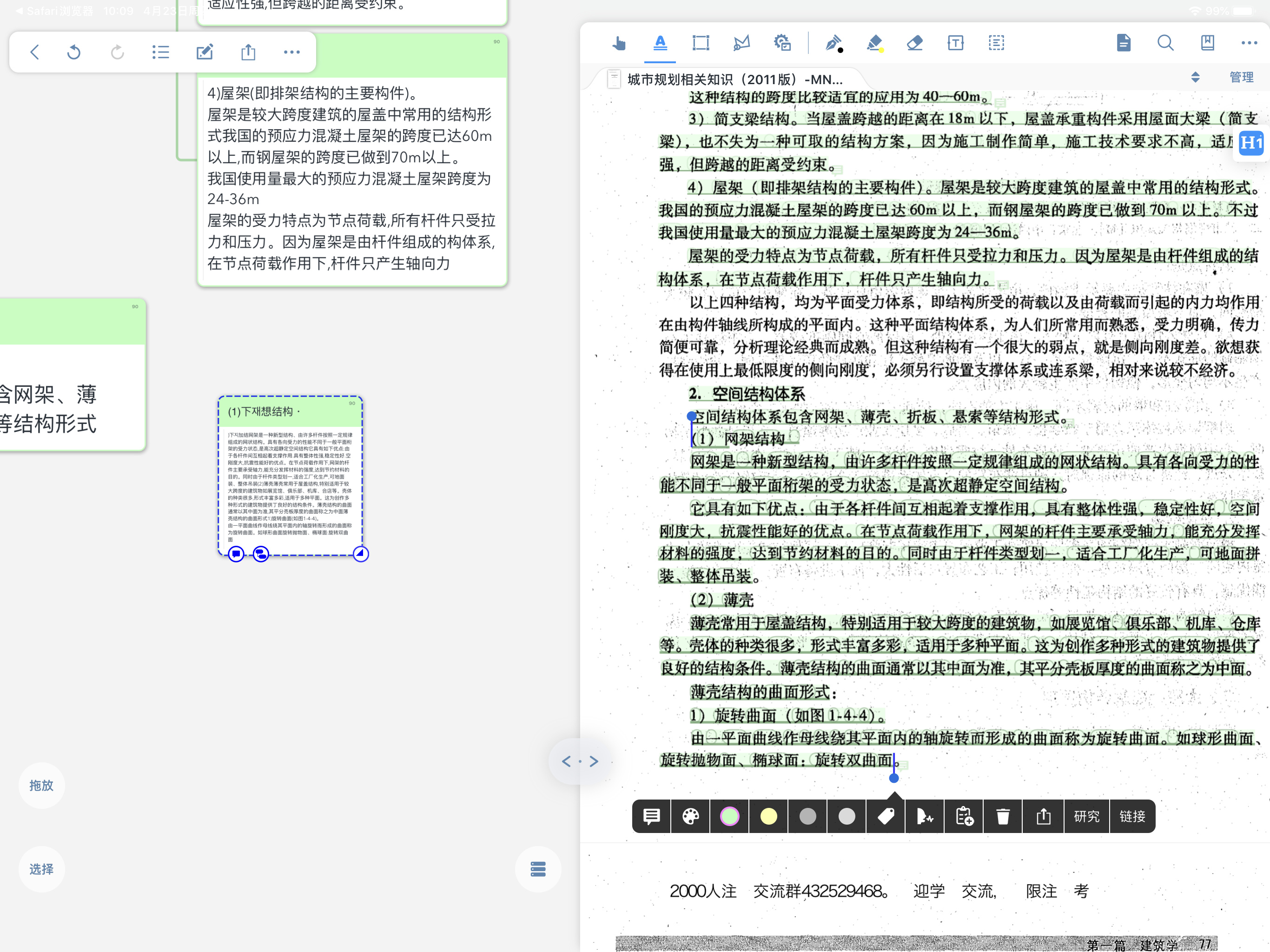

下载使用了一下,感觉和原来内置的有一些不一样。我不懂编程的东西哈,就是建议一下能不能把对标题的字数判定改少一点。以前可以先刷一小段文字生成标题和摘录,然后直接拖选取条到一整段文字到摘录里而标题内容不再变化了,官方签字版本的会生成没有摘录的标题。这边的这个插件会生成一大段的标题 :cold_sweat:
我截了个图:

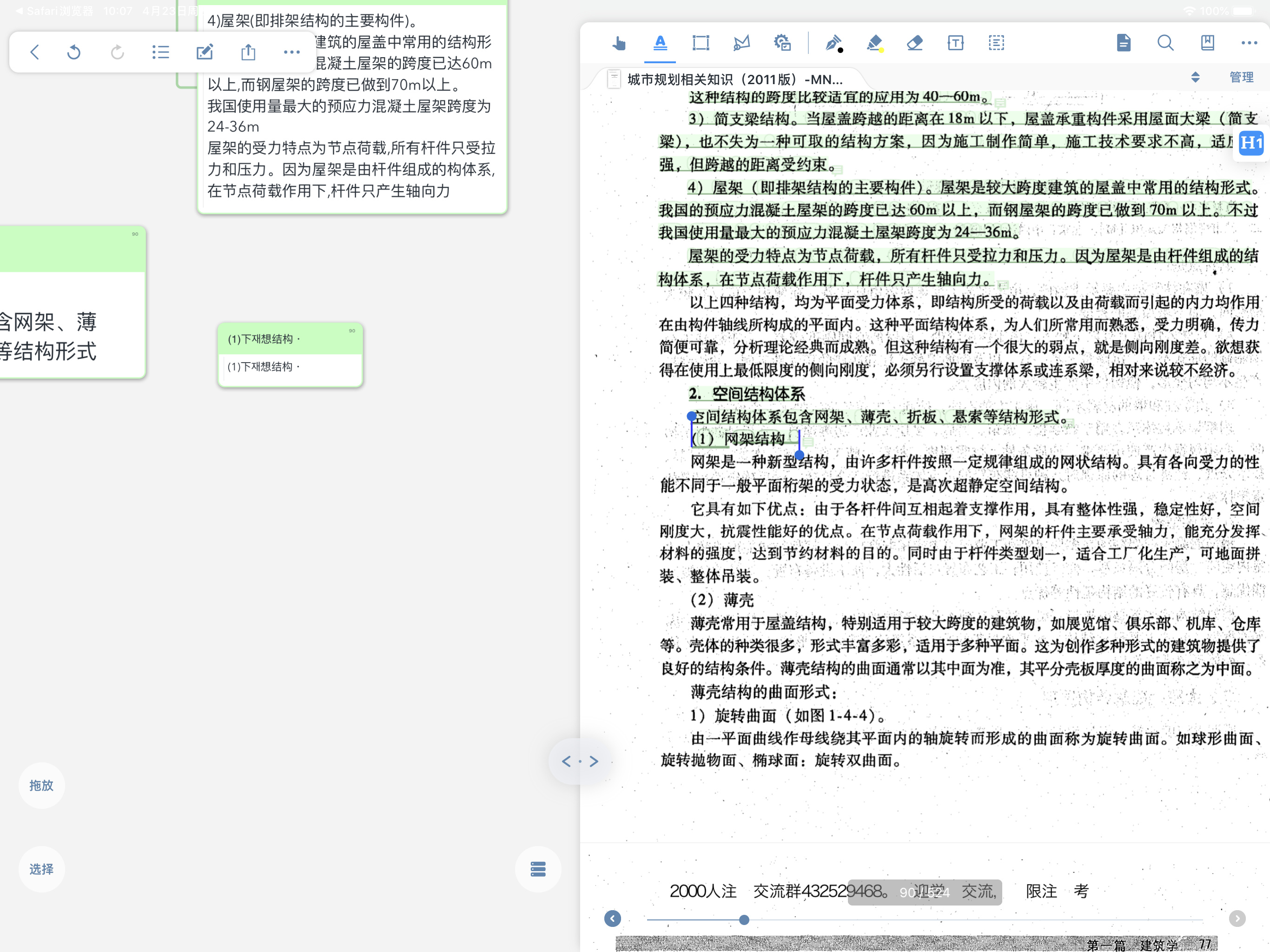

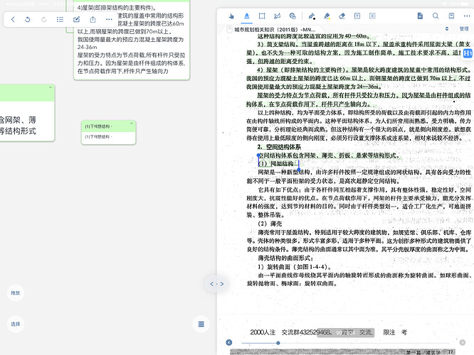

这个是我想要的标题

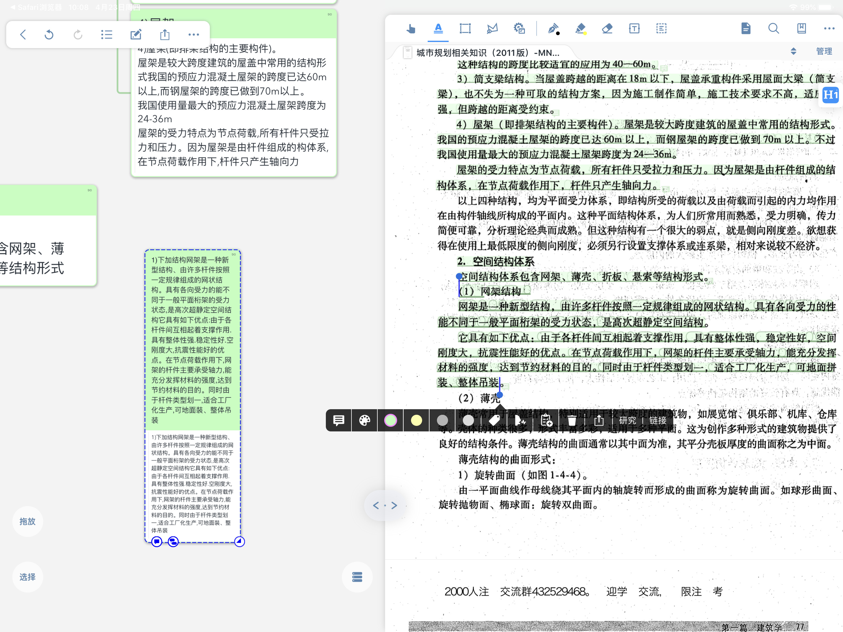

结果我拖动选取文字到标题下面的内容之后……
如果我回到上一步,然后(狠狠)拖动选取文字到最底下之后,我想要的东西又出来了,但其实东西就选多了
我觉得是不是标题的判定机制稍微修改一下…?
你好,你的这种需求用代码可以实现。
但是根据marginnote所推行/推荐的自下而上的思维准则,您应该的正确操作是:
首先选取该段需要摘录的内容,然后切换到手型工具,选择某句文字,然后点击设为标题。
哦哦,好的好的,学到了,感谢
不过如果你觉得费劲(我也觉得费劲),就用这个吧。

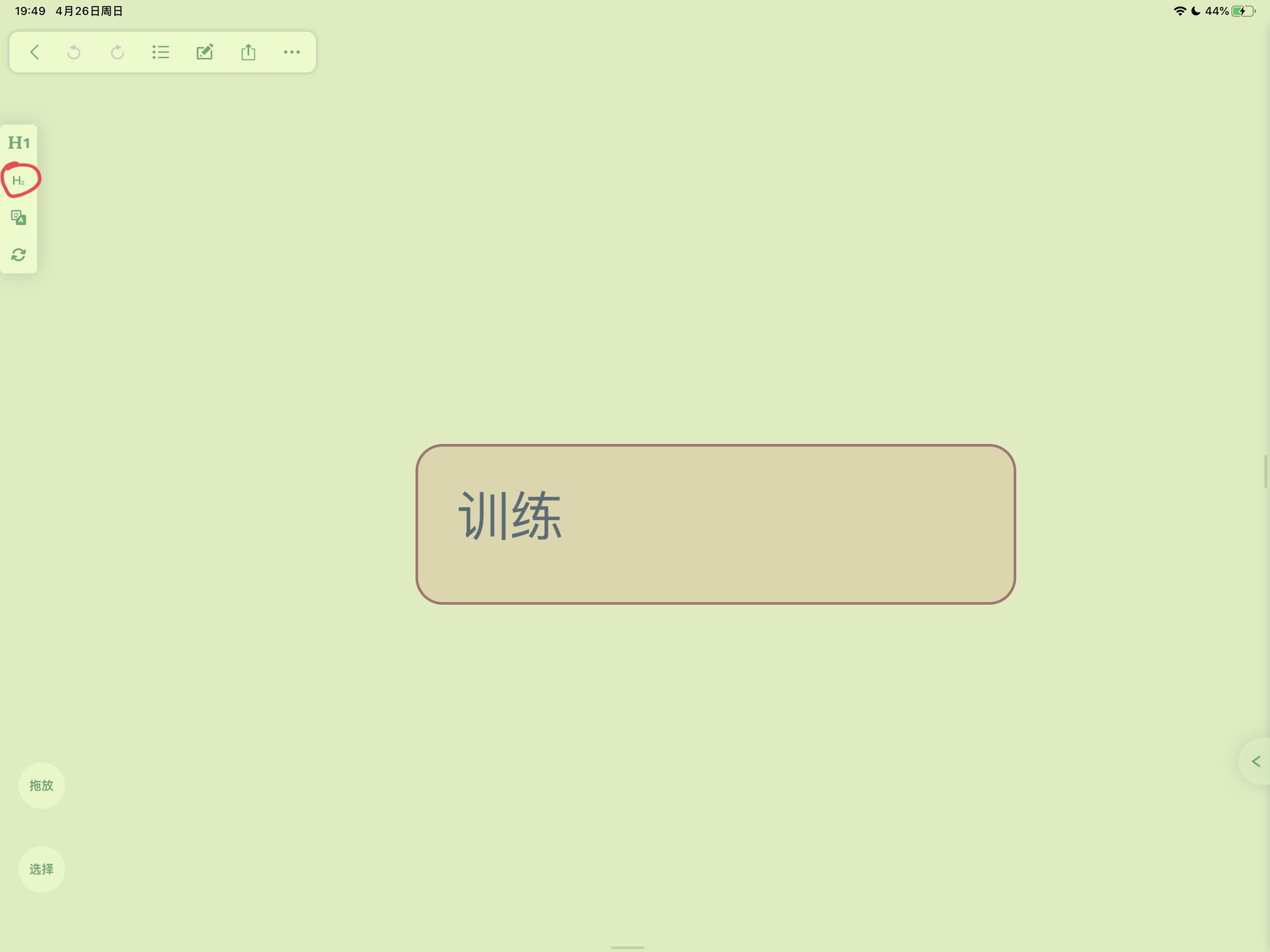

daxiao大佬,我的图标大小不太一样哎 :rofl:
很合理的设置,感谢分享!
我下载了楼主修改的插件,的确图标和官方图标有点差异。
官方尺寸是44x44像素;
楼主的是32x32像素,因此你用起来看见大小不一样。
可能楼主为了区分使用的时候区分官方插件吧,奈何我也是强迫症,特按照官方尺寸修改过了,上传下供你参考。
