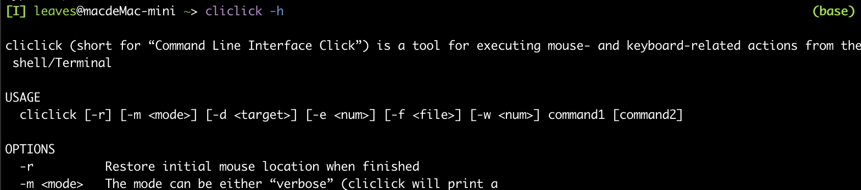

打开terminal,安装cliclick
brew install cliclick
测试是否安装成功
which cliclick
查看cliclick的路径

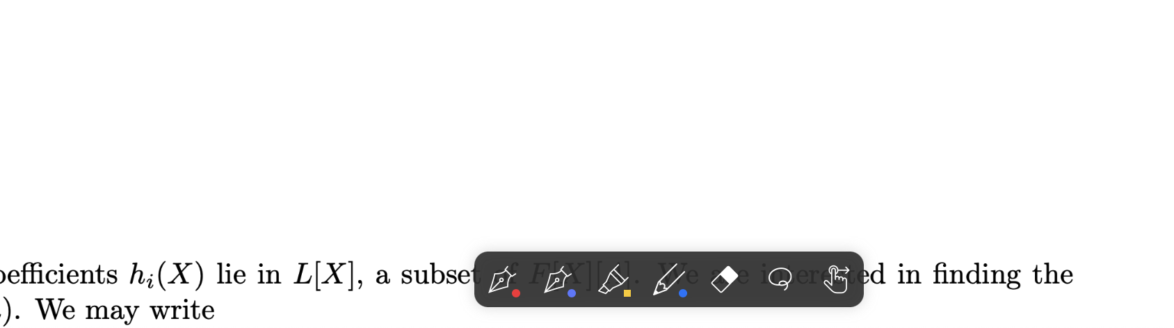

打开mn4,将笔刷工具箱移动到一个固定位置,比如我习惯于把mn4放大到全屏,然后将笔刷移动到底部,然后mn4会自动将笔刷工具移动到中央位置
按下shift+cmd+4,进入鼠标坐标查看模式,然后找到我们想要的按键的坐标
比如我的笔的坐标是(840,1045)

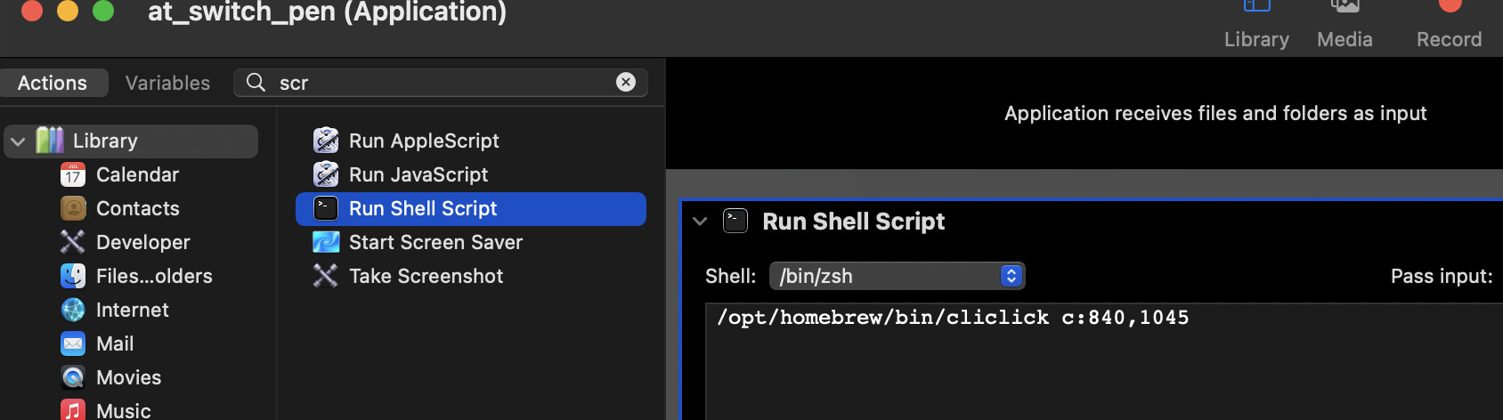

打开automator,选择application
选择创建shell script
shell scipt的代码为
/opt/homebrew/bin/cliclick c:840,1045
注意此处cliclick的路径和坐标要替换成自己相应的内容
然后打开mn4,点击automator右上方的run,看是否有效果
cmd+s保存到本地目录,然后先在finder尝试打开,会要求开放权限,开放权限之后应该就可以了
最后将保存下来的app通过数位板的驱动绑定就行
最后按照流程创建两个app,一个是笔,一个是橡皮即可
