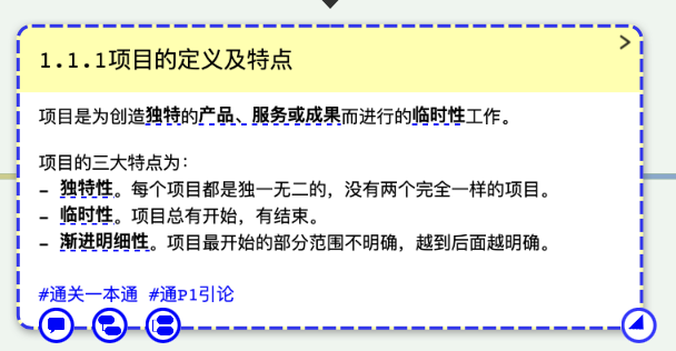

且卡片中的文字划重点在复习卡片中功能无法显示。
这是框选效果。
这是脑图中的卡片划重点效果
这是复习中的卡片效果。

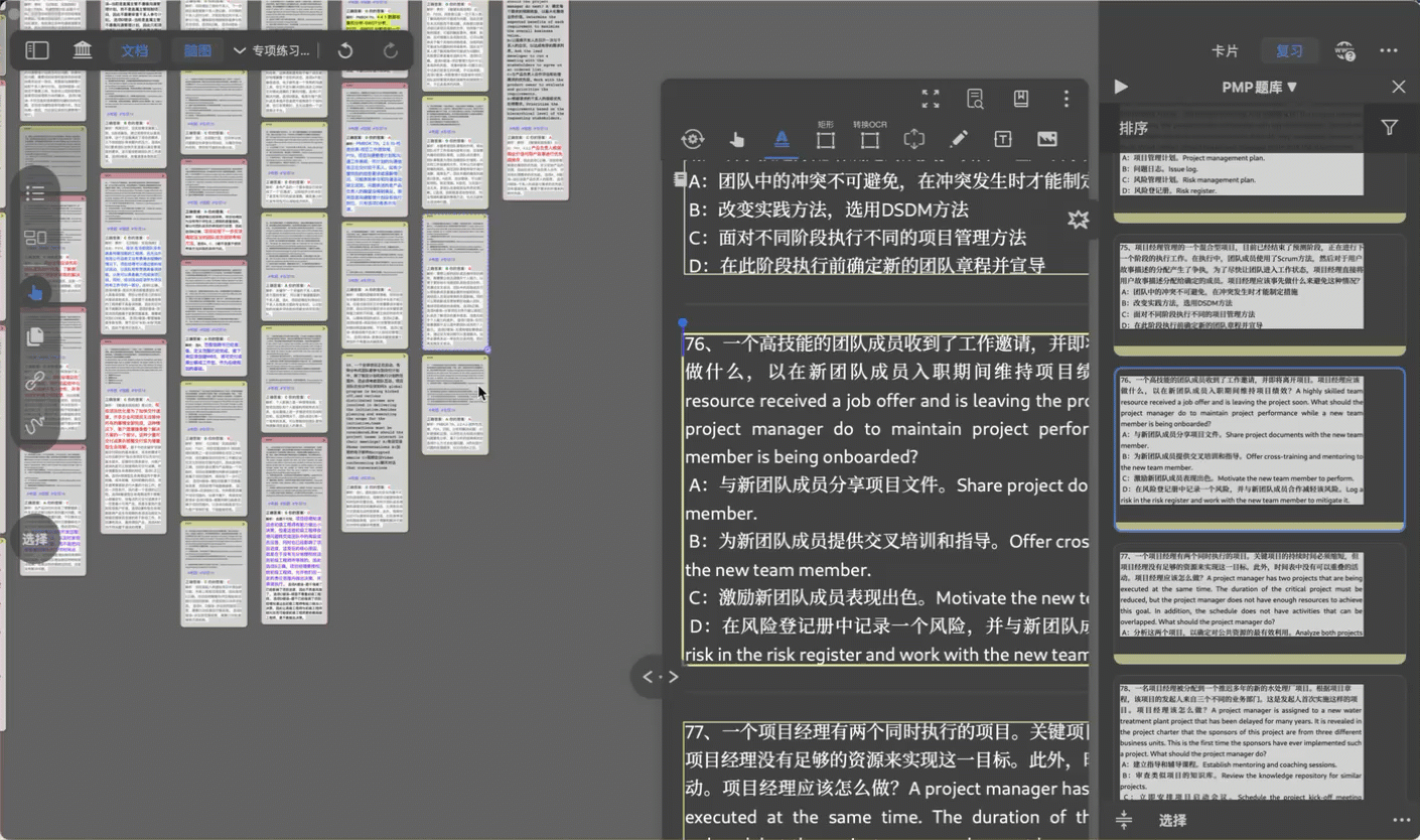

此问题导致卡片通过OCR后变成文本,但加入到复习还是框选的内容。导致复习的卡片可能因为保存的是图片而占用存储巨大。一个复习的闪卡集差不多一个G大小了。
在使用手机复习时,图片自然收缩,字体过细无法正常阅读。

框选后,卡片加到复习中,正反面都是图片。
进行OCR转换
笔记卡片是正确的效果,内容都是文字
OCR转换后,卡片变成复习卡片,正面是图片,反面是转换后的文字。所以这个可能是个缺陷,把转换后的正面也设置为转换后的文字就可以了。
我又试了一下,导入到Anki中时,转换的内容在Remark字段中,但是front中还是图片。所以导致导出的卡片集内容太大了。
