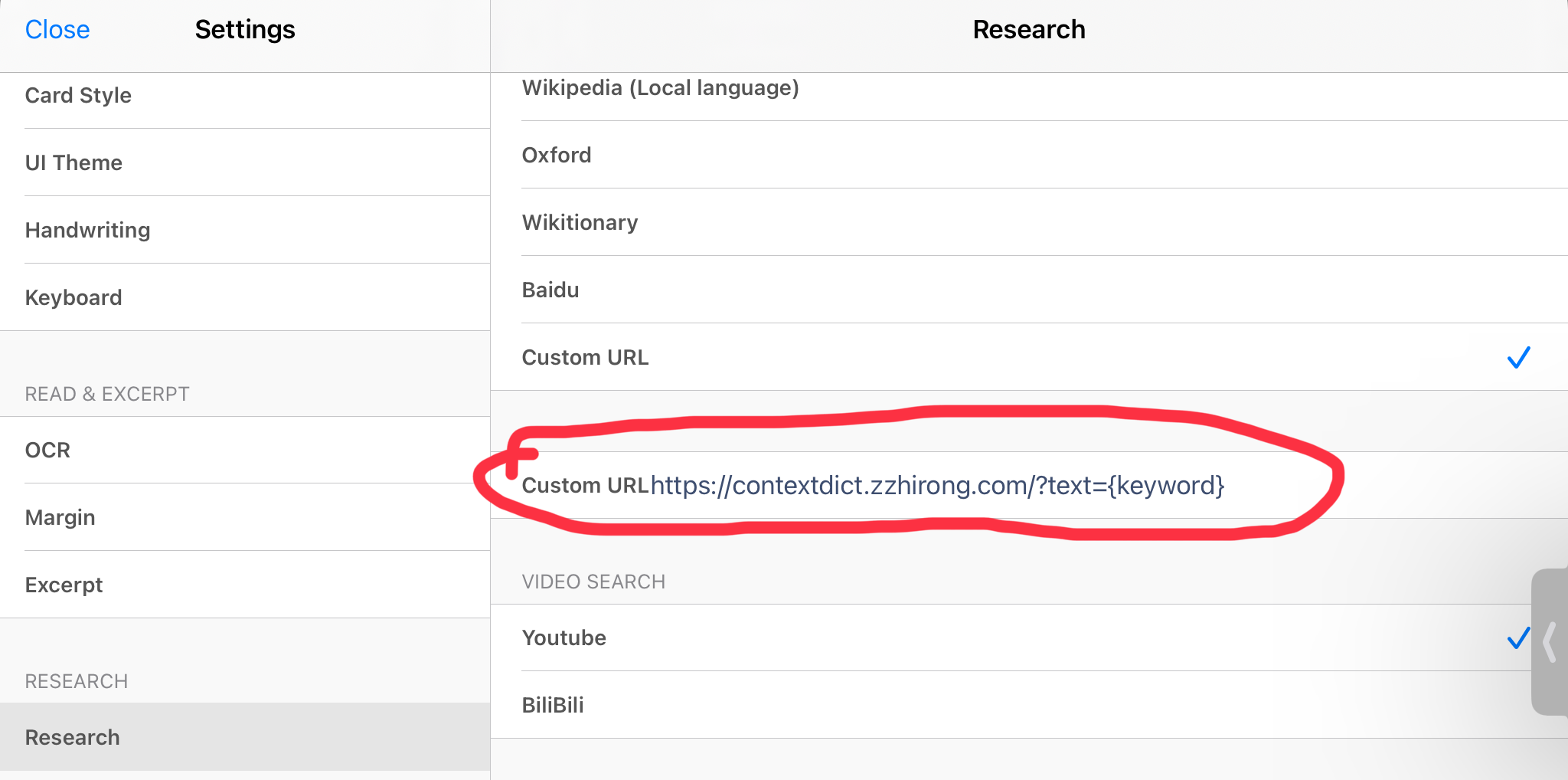

  • 设置: 在 MarginNote 4 中,依次进入“设置 (Setting)” → “研究 (Research)” → “自定义 URL (Custom URL)”选项,然后填入以下地址:
https://contextdict.zzhirong.com/?text={keyword}

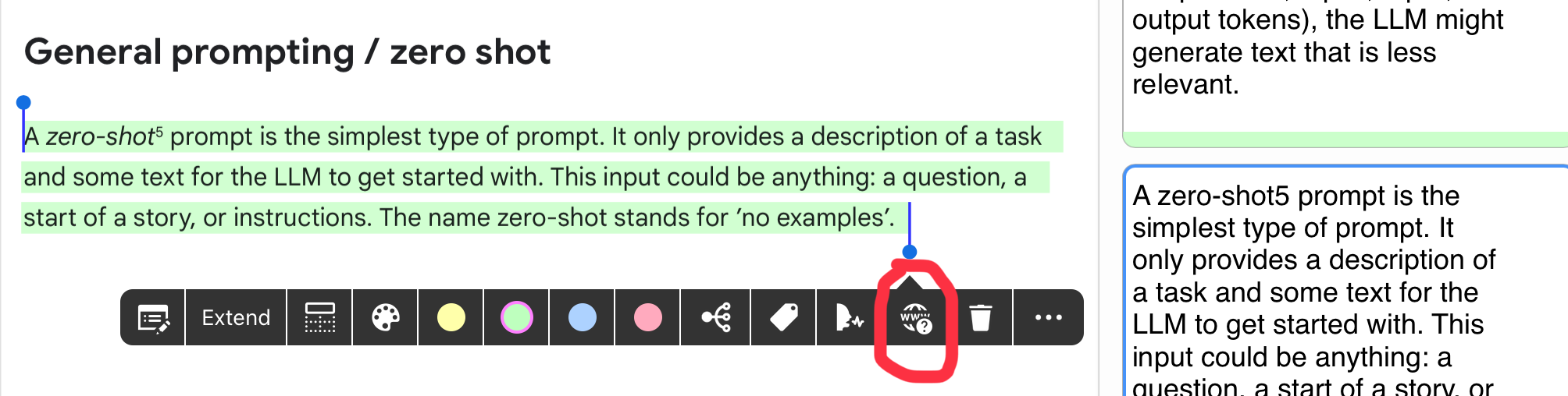

  • 入口有两个:
    • 选择需要处理的文本, 在弹出的快捷菜单中选择"研究"图标。
    • 或先打开“究研(Research)”窗口, 后然后选择文本或点击卡片。

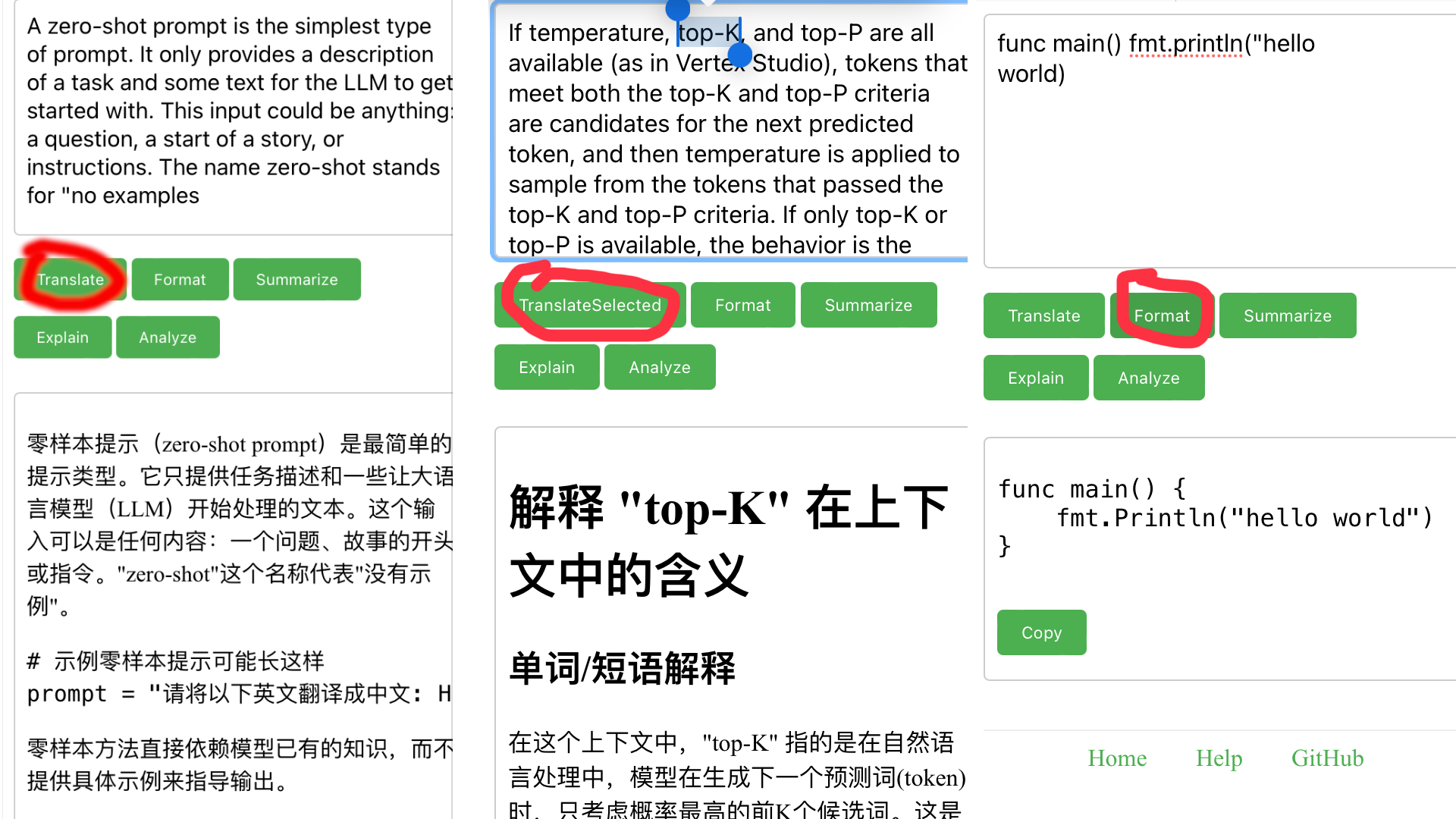

  1. Translate(翻译)(默认功能):
    • 默认对文本进行翻译;

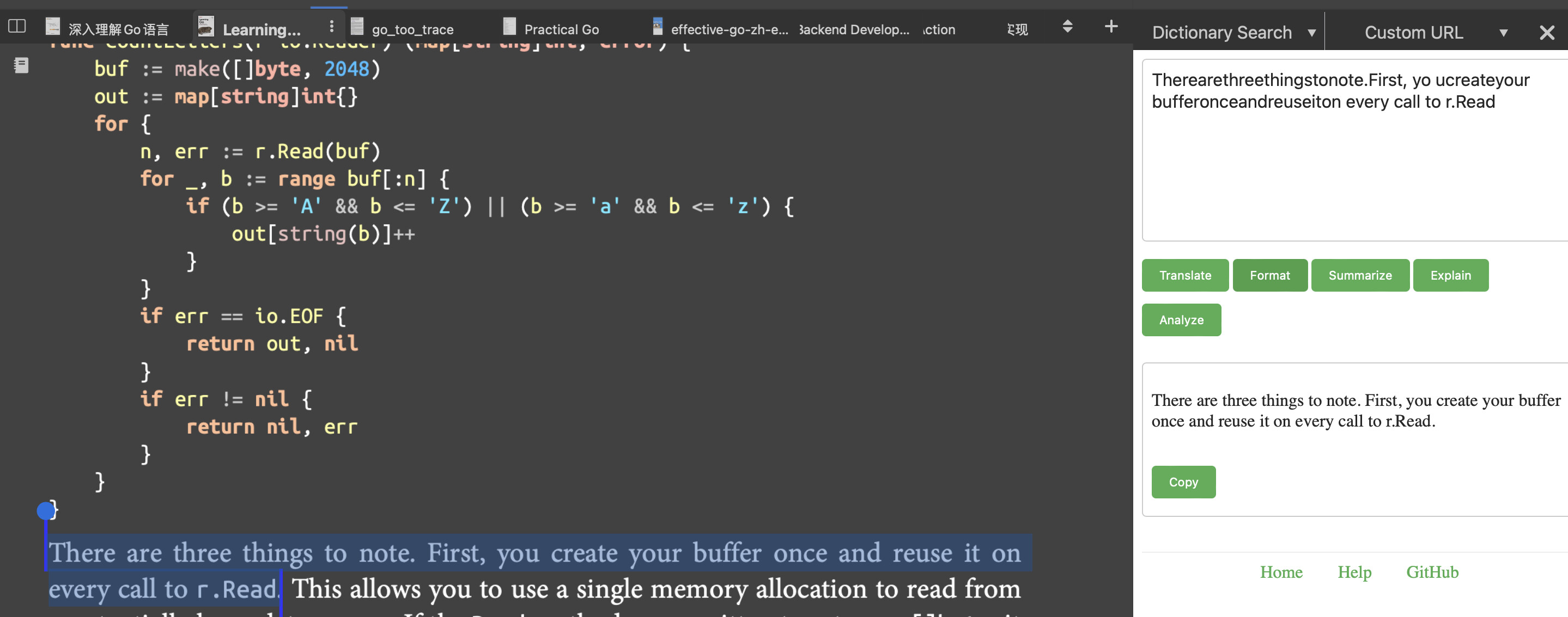

    • 检测到为代码时,会自动格式化代码;
    • 若存在选中的文本,则结合当前上下文对选中文本进行翻译。(这个是我最初最想做的功能)
  2. Format(格式化):
    • 对代码进行格式化;
    • 对普通文本,通过修正文中的错误(如去除不必要的空格、统一符号、消除因换行导致的连字符现象)。

  • 目前用得最多的功能是基于上下文翻译(给它一个句子,然后选择句子中的词或短语,再点击"TranslateSelected"),这是我写这个工具的初衷,翻译单词或短语的时候,结合上下文会更准确些。目前 OpenAI Translator 把这个功能做得很好,但是它无法方便的集成到 MarginNote 中,而且无法在 iPad 中用。
