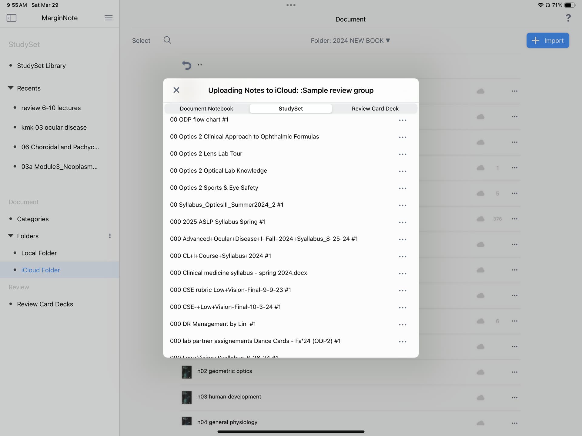

如果确定 iPad 上有最完整的笔记,可以先用备份功能导出 iPad 导入 Mac 使两边最新。

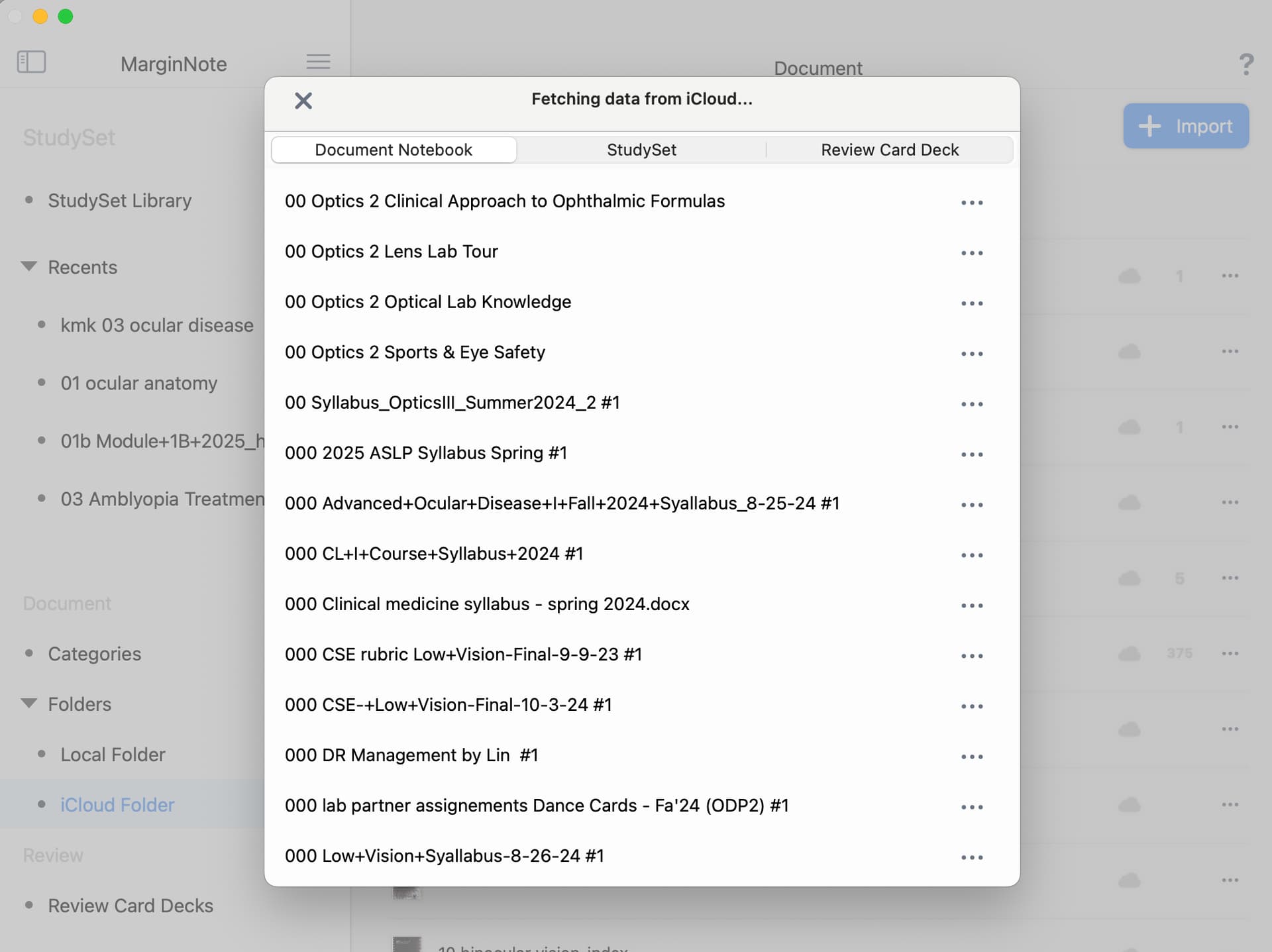

两个设备的云同步界面截图看下
请问怎么导入到imac里面
上面这个是 ipad截图
下面是macbook截图

这个应该是您Mac上的icloud进程被卡住了。因为一直显示Fetching Data。您可以试试按住option ,右键点击finder 选择重新启动finder 。无效的话重启设备。还是无效的话建议您退出设置里icloud 账号重新登录下。当然如果有Mac系统更新的话直接更新系统也能大概率解决问题

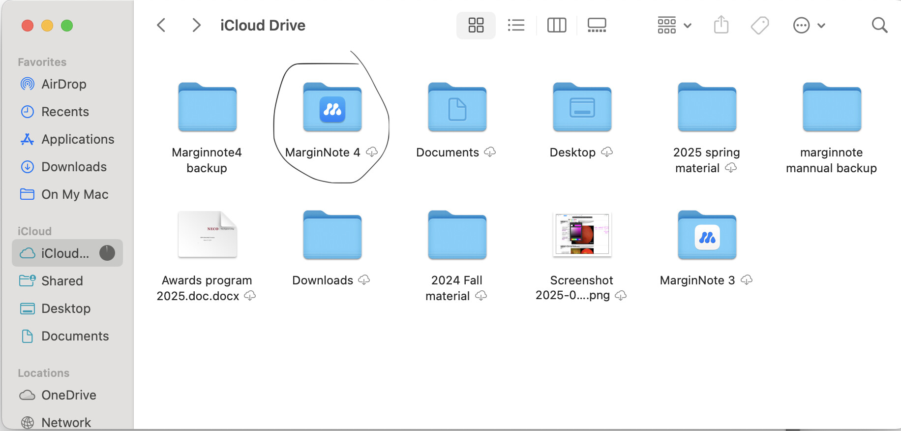

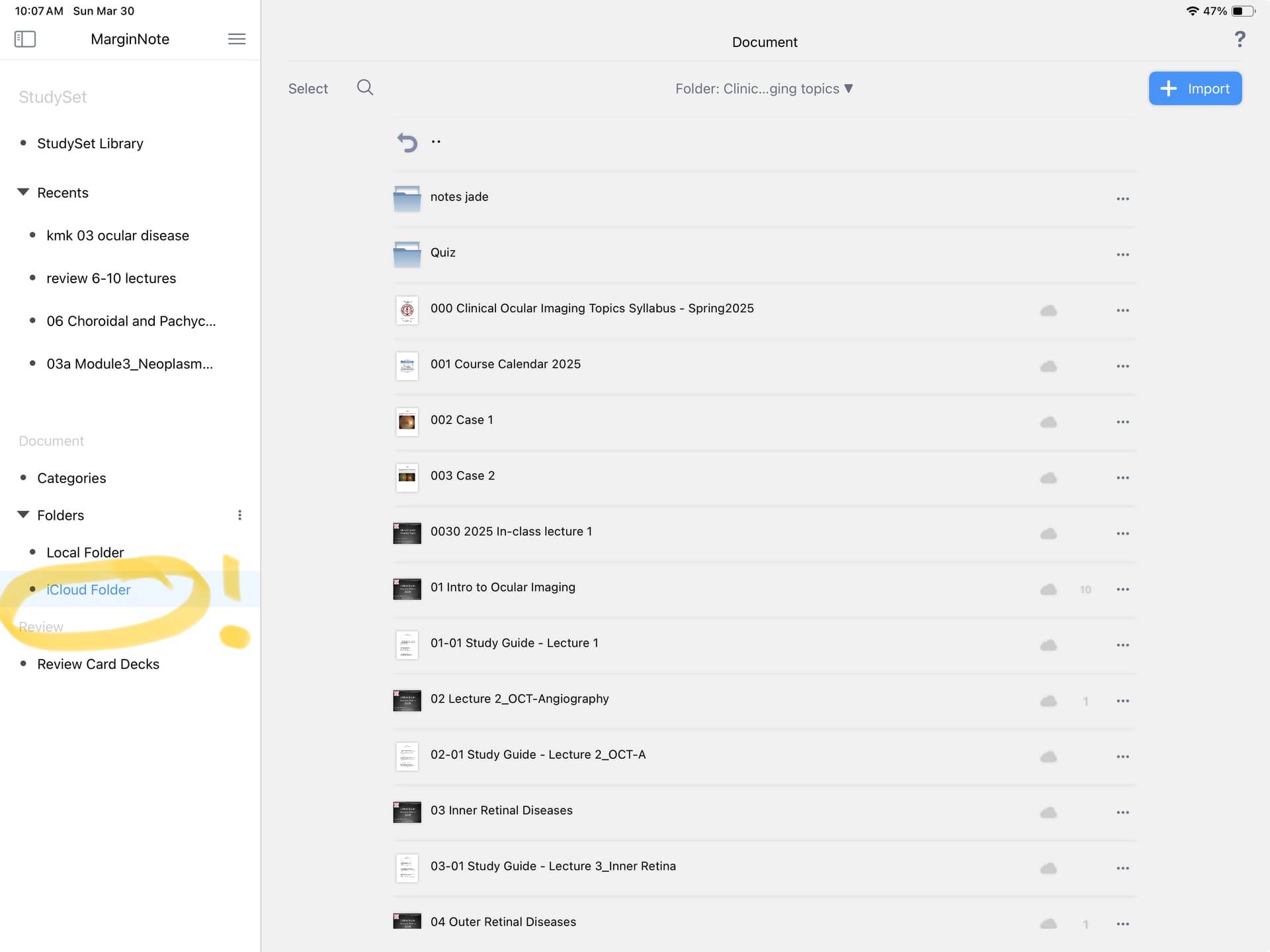

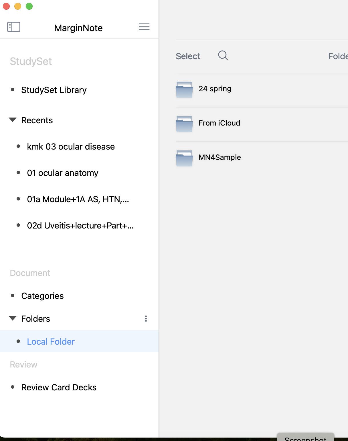

你好 我重新登录icloud 之后,之前存储文件的folder:“iCloud folder”不见了 :scream: :scream: :scream:
请看下图 分别截图自 ipad 和macbook
Screenshot 2025-03-30 at 10.07.54 AM
求解!
检查下icloud权限,重新开一下,然后重启设备再看看,记得确保网络通畅。如果还没有你看看finder的icloud云盘里有没有mn文件夹
我可以直接在软件里面 添加external folder 然后把下图这个文件夹打开吗? 这个文件是之前icloud同步的文件夹,这个文件夹是只有files 还是也有自己记得笔记呢?
可以,只有files,没有笔记存储的。前边的操作做了无效吗?

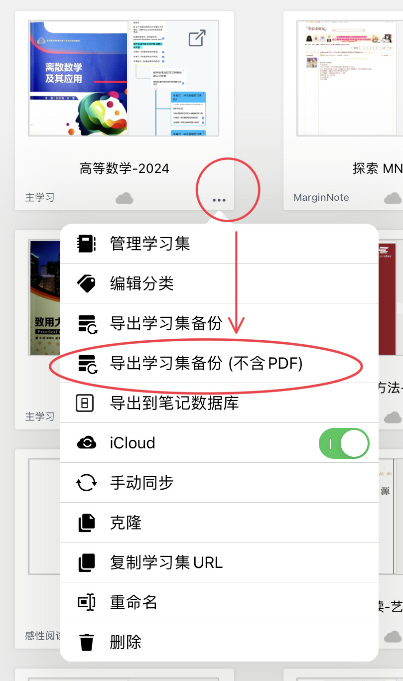

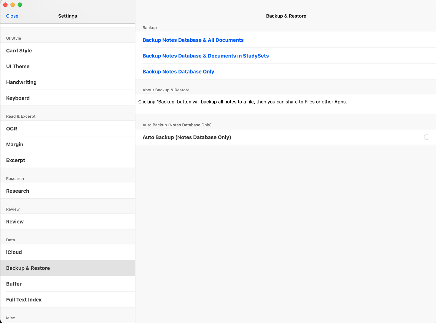

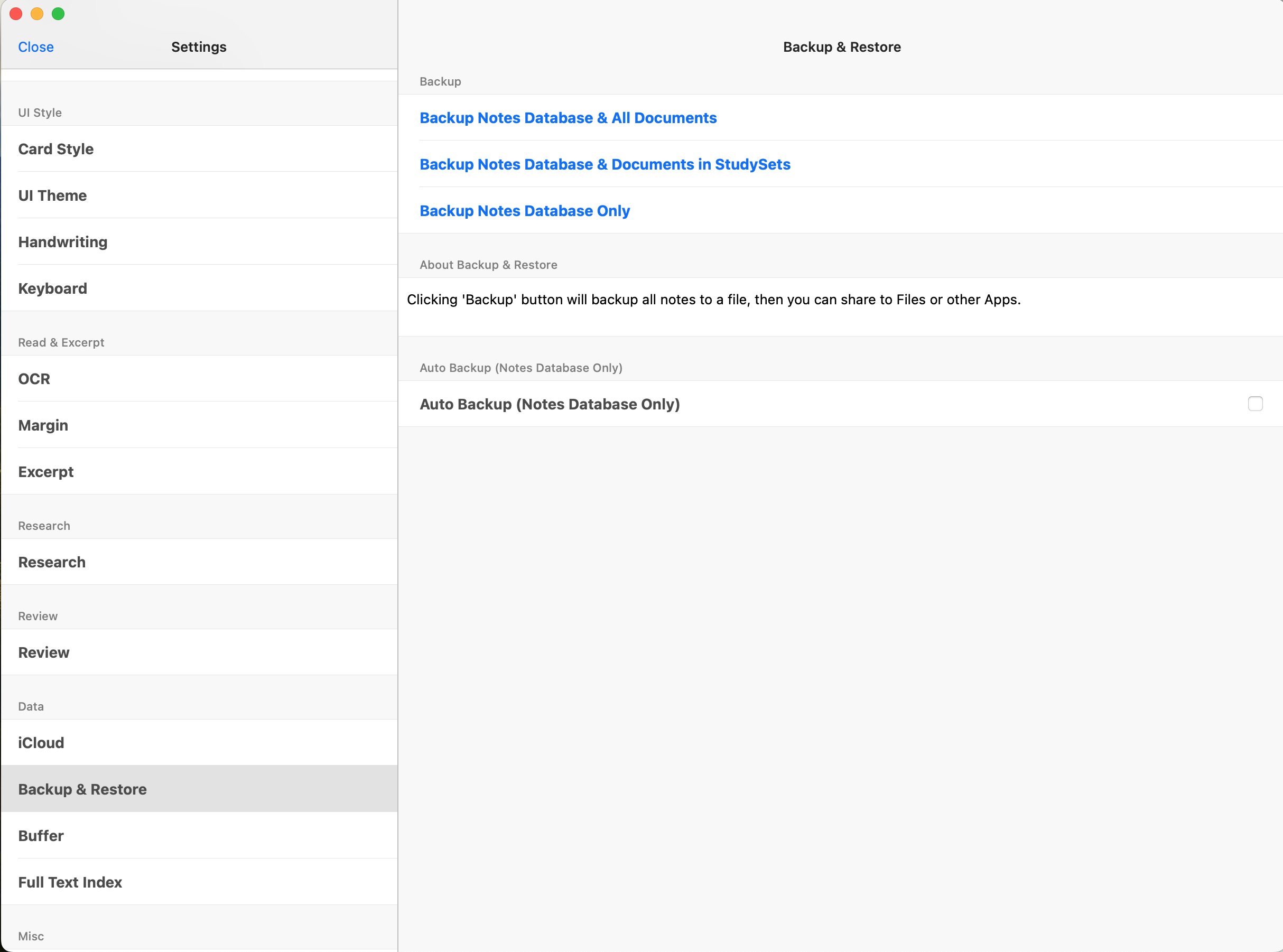

我现在怀疑是我ipad的设置有问题?在想如果我可以把所有的笔记backup备份的话,重新装软件,然后整个backup的所有文件全部倒入的话, 之前的手写笔记是可以回来的吗?还是就算是如下图这么备份出来的话,手写笔记会在吗?
下面这个图是更新出来的手写笔记,不知道为什么只有这一个被更新了,是左边的’09‘,源文件是一直都有的,从01-10都在,且都没有更新手写笔记,这次按照上面的办法操作完成之后,只有09更新了,并不知道为什么挑了这一个file。
是的,您可以在备份界面选择最后一个,然后在各个平台导入这个备份文件,注意导入数据库的时候选择新建,看下新同步的数据库是否正常

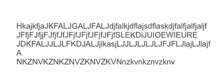

电脑各种更新之后出现一个分支问题,就是如果用电脑的键盘在pad上输入,当是小写的时候 会自动随机大小写切换,这个问题很久之前出现过,后来并不知道为什么就没有这个问题了, 现在这个问题又出现了,请看下图:
上半部分是中文输入法 小写
下半部分是英文输入法 小写

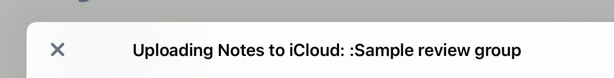

手写笔记不能上传到ipad现在并不能知道是不是ipad没有上传 还是mac没有下载
请问还有什么办法吗?
我现在不敢把ipad重装软件,很担心笔记没有上传 重装会全部消失。
求解!
看iPad/Mac云同步界面是否显示同步完成了呢.将数据库全备份的话不会丢失笔记的.已经尝试过我说的新建笔记数据库并导入数据了吗
有么有详细一点的教程 不知道怎么弄

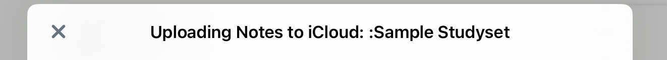

还有一个事情 我发现我的ipad一直出现
syncing database。。。
然后回车下面这两个
IMG_1632
IMG_1634
为啥一直是这两个呢? 是不是ipad的设置不对呢?
数据库全被备份是backup notes database and all documents吗?导入数据库的时候选择新建?我尝试新建 但是点开之后 还是目前我的数据库 会覆盖吗 还是会出现两个长得很像的数据库,这样的话 会不会整个数据库翻倍呢

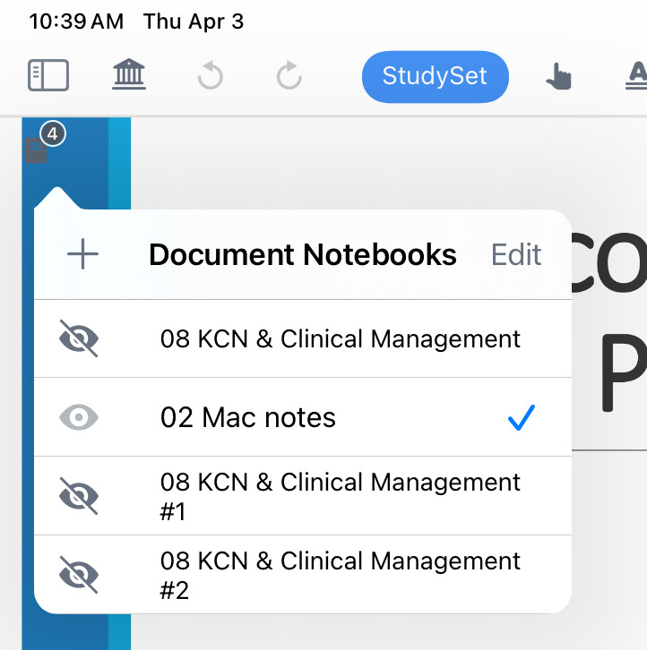

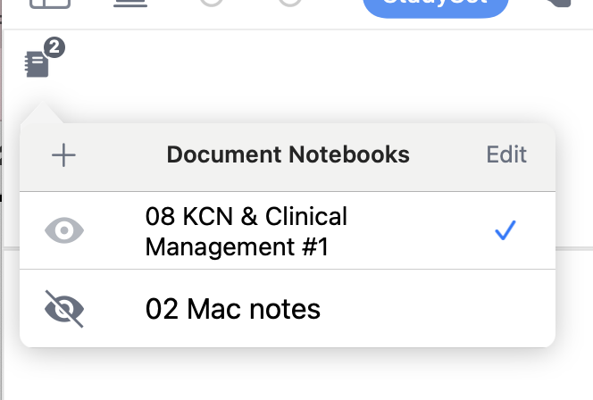

补充一个细节
同一个文档 不同的note的layers
两个的是电脑的,几乎可以实时传到ipad
下图 有四个layer的,另外两个是ipad建的,不能传到mac。
