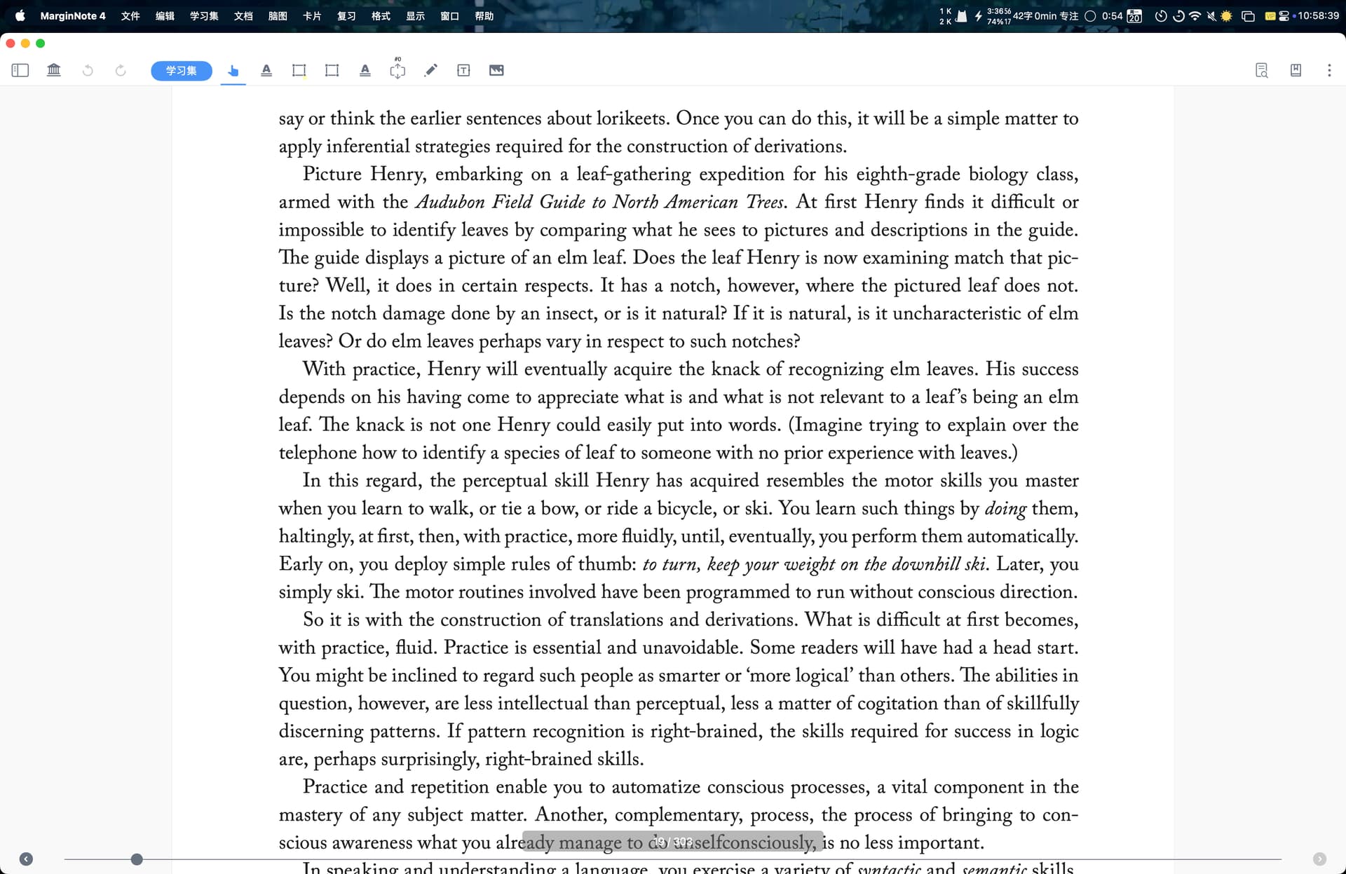

首先需要明确的是,PDF并非在任何时候都会显示模糊,这可能会给问题的确认带来困难。比如,直接拖入一个新的PDF文档时,显示效果是清晰的;但当我用双指捏合对PDF进行缩放时,在某些比例下就会出现问题。
这明显是一个程序bug:在缩放过程中,常常能注意到文字在模糊和清晰之间切换。还有一种不一致的情况,在某个比例范围内缩放时,从小到大放大是模糊的,但从大到小缩小时却是清晰的。
这里有一张奇怪的截图,其中PDF的上半部分清晰,下半部分模糊:
(注:由于这本身就是一种缩放问题,所以在查看问题图片时,最好不要再次缩放。在大屏幕上以图片像素和屏幕像素点对点显示,才能最好地展示出问题。)
类似的模糊效果在其他地方也非常常见,原因大多是图片放大后由于双线性插值导致的模糊效果。

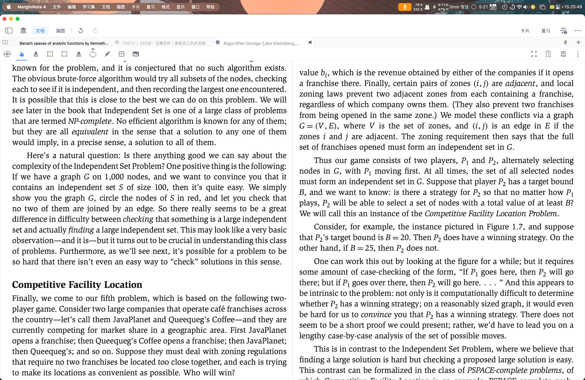

Algorithm Design (Jon Kleinberg, Éva Tardos) (Z-Library).pdf (3.3 MB)
请您check一下这个文档,Thanks
也还好呀,没有模糊出现

不知道是不是屏幕分辨率不同导致更难发现问题。在你的屏幕上没法1:1查看一楼的问题截图,我用PS截取了一部分,下载后直接用预览打开就能1:1复制我看到的效果:
要是还不够明显,我又用PS的Preserve Details 2.0方法放大了下,可以最清晰地凸显出问题:
这里是整数放大后的像素差异,可以精细地对比出下上行之间ihasbe这几个字母的渲染差异:下行文字像是经历了某种平滑化、柔化、抗锯齿的效果,非常符合双线性插值会使得对比度降低的显示特征
