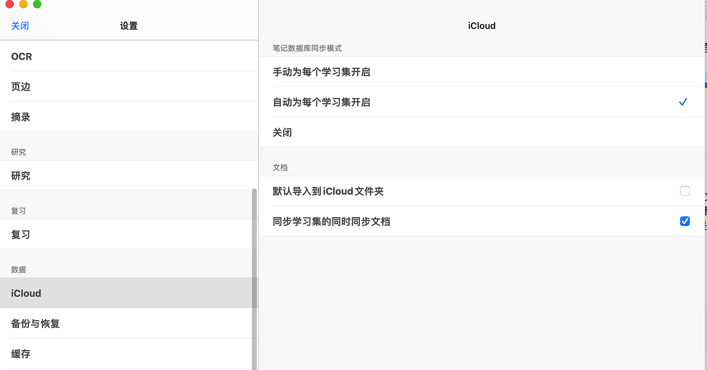

我这个问题是和 另外一个帖子额【文档空白问题】一起发生的,另外一个我也详细回复我的我发现的情况。 这里我再补充一下,是否和我开启了这个有关?【同步学习集的同时同步文档】因此导致我每次学习集有更新,这个学习集链接的文档,全部要上传下载一遍??

然后我发现设置里面有一个这个【同步学习集的同时同步文档】是默认开启的
,我怀疑是否是这个的原因,导致我学习集中即使一个文档更新了手写笔记或者摘录。整个学习集中链接的所有文件都同步更新一遍,才导致,我之前说的,没有更新摘录的大量pdf文件(甚至基本都没有点进去滑动过页面)也出现空白的情况
在下午17点半左右,我把这个【同时同步文档】在mac和ipad端全部关闭后。
到目前操作marginote就好很多了,没怎么出现大量pdf空白的情况,两边同步也比较及时。

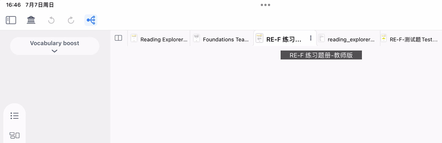

现在mac端是正常的,但是ipad端还是出现空白pdf的情况。甚至是我等到同步完成后,一个学习集中的4个文档全部出现了,我没有进行任何的新增笔记的操作。然后我切换成别的学习集了后再切回原来的那个4个文档的学习集,4个文档又全部空白。(可以看视屏中Solution pre- intermediate 这个学习集,视屏前面和视屏最后,其他学习集也有空白文档,但是这个最直观,)

在看看这个视屏,这个视屏是在我回复了你信息后,重新查看ipad端时候录的屏幕。我在上个视屏和这个视屏期间,没有任何一个更新,完全只是在切换不同的学习集,然后点击学习集中的文档。
上一个视屏中已经加载出来的好几个文档,在这个视屏中又是出现空白的,比如日语那个学习集中绿色封面的Genki文档。
在第一个视屏中(下午16点25分),1分12秒好不容易加载出来了。
在第二个视屏里(下午16点45分)第5秒开始,又没了????第20秒后才出来。
不止这一个文件
视屏一:16点25分
文件空白
文件出现
视屏二:16点46 文件又空白
再次强调!没有做任何的增加摘录和笔记的操作。只和视屏中一样点击了学习集和文档。

16点24分,四个文件全空白 【视屏第17秒】
16点25分,四个文件出现【视屏第30秒】
16点27分,四个文件又全部空白【视屏第2分40秒】
如果你说,让我等文档加载出来就可以用的话。
我在给你第三个视屏:链接: 百度网盘 请输入提取码 提取码: p906
–来自百度网盘超级会员v7的分享
这个视屏中我关闭了wifi,前面说的绿色封面的Genki 文档,在第二视屏中最终也出现了。
但是第三个视屏中又又又又空白了!!! 断了wifi完全加载不出来了。
marginote 4是不联网的状态下,就用不了吗?? 随机给我把文档空白,我这半个小时,同一个文档给我空白三次??甚至还有我录屏的3分钟内,加载出来的文档,两分钟后又空白不显示?
这让我怎么使用?
我用3几年了,从来没有这么差的体验。加钱升了4就是这么鬼样子???
