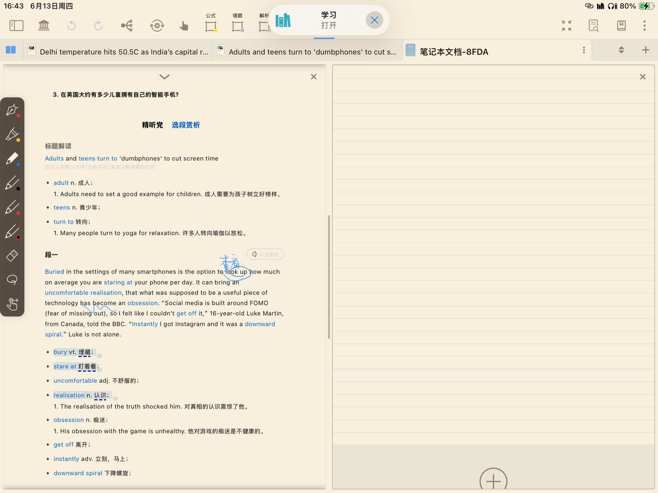

本人刚上岸,学的11408,是无纸化学习者,两个版本都买了
先说一下之前的体验,我在 mn3 ipad 上 学习 408,用的最多的是:
- 标注
- ipad上打字不方便,没有很好的使用脑图功能,我同学想看我笔记,吐槽我是单纯划线,根本不总结
- 于是买了mac版,想在mac上用键盘记笔记,但是,mac上的鼠标不好用,拖动不习惯,脑图之间结构组合不如 ipad 顺手
- 错题本
- 错误的题目用红色矩阵框起来,丢到复习本里,再重新做一遍
- 字典链接
- 第一次见很惊喜,后面就不想用了,重要的单词早就记在脑子里了,基本不会点这个链接,给别人看还差不多

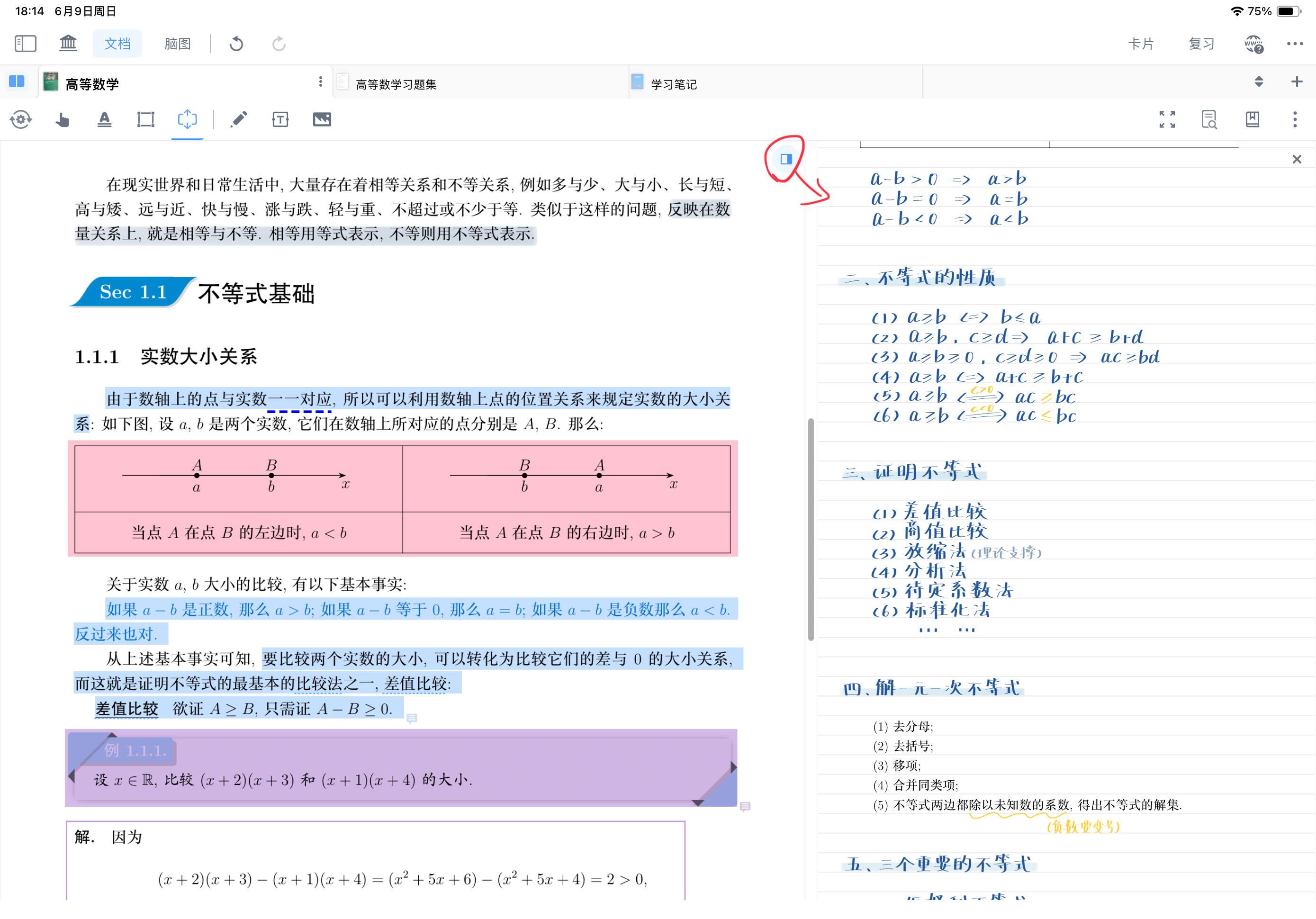

作用
是一个空白页面,待遇和pdf一样,可以标记, 书写(
体现比之前有大进步),文本框,留白也可以
优点
空白页面和 pdf 在学习集的脑图之间可以链接,手写内容可以被框起来放到脑图里
吐槽点
空白页面 和 pdf 之间不能 跳转,
我的猜测,空白页面当作一个学习的总结,或者是草稿纸。功能和 脑图空白处手写 有一些重合了,脑图还能跳转
建议
可以把pdf的 note card 拖动到 空白页面,这样在空白页面就可以跳转到自己唯一对应的pdf的指定位置上

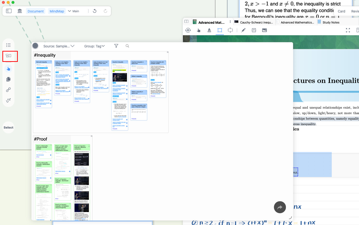

4
强化版的过滤功能,是一个惊喜,分组功能,虽然自己学过sql的group,完全没想到这方面的应用

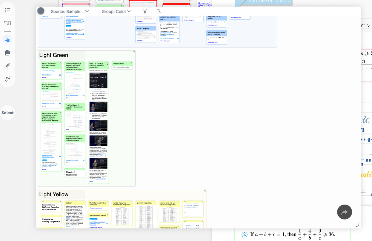

从主脑图的分组看,其实 有点重复了,颜色和标签一一对应,不过颜色更加具有辨识度
蓝色 是 公式
绿色 是 证明
紫色 是 例子
红色 是 知识点
黄色 是 基础方法

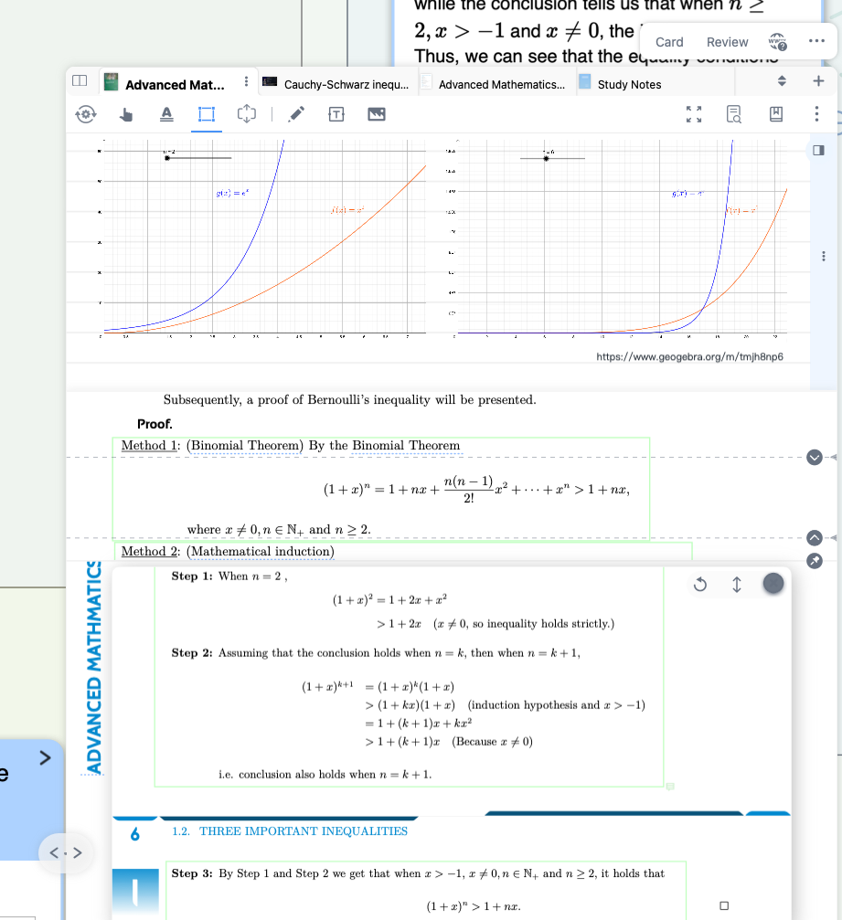

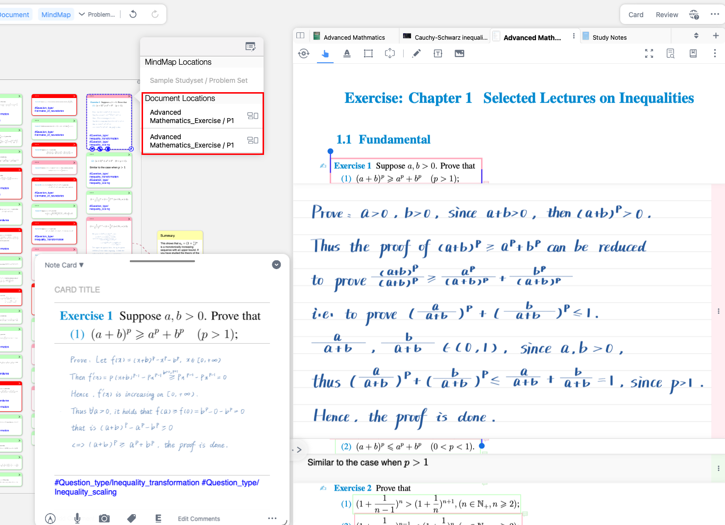

第一道练习题为例,有脑图,有留白,两者的内容并不一样,同时脑图卡片有两个跳转链接
所以 为什么要做两遍笔记,做在 留白 和 卡片内 的区别是什么,之后回顾的话,是看脑图优先还是 留白优先
我试了一下,留白是可以添加到脑图内的,所以可以并到另一个脑图内,进行跳转
脑图之间结构组合不如 ipad 顺手
这个是指在拖动某个笔记为另一个笔记的子节点这种操作,不是很方便?

13
就是两者之间没有联动,不能像脑图卡片一样,点击就跳转到对应的标记点
你是说像手写笔记绑定到某个卡片,然后点击一下可以跳到对应的pdf位置吗
