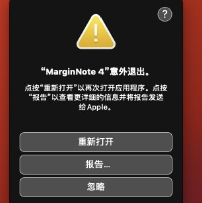

macOS 14下载marginnote4之后,打开立马闪退

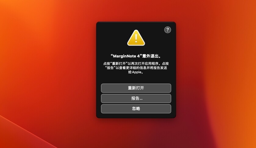

试了一下macOS 13依旧如此,请问该如何解决
下个版本修复,应该是系统版本不兼容了
我今天上午换成了macOS 12 monterey就能正常打开了,之前的macOS 13 ventura和macOS 14 sonoma都是一打开就意外退出的,贵团队可以及时修复
会尝试在下个版本修复的
退出后的报告,全文发我下吧
抱歉,重装系统后应该没有这个报告了 :joy:
那好吧,之后看看这个问题

您好,崩溃意外退出的报告已经在帖子中发出来了,此次使用的系统是macos14 sonoma,我看崩溃的线程是pencilkit,恰好我在使用MN4遇到的另一个问题就是在macos12系统下无法正常使用图画手写功能。请贵团队尽快处理
您好,应该是pencilkit 与 metal 的问题,
对于终端用户来说,如果遇到与 Metal 框架相关的图形处理错误,他们可以采取以下措施来尝试规避或解决问题:
  1. 更新显卡驱动程序:确保显卡驱动程序是最新的。虽然 macOS 通常会自动处理驱动程序更新,但有时可能需要手动检查更新。
  2. 降低图形设置:如果问题出现在特定的图形密集型应用中,尝试降低应用的图形设置,比如分辨率、阴影质量等。
  3. 关闭图形密集型应用:关闭其他正在运行的图形密集型应用,以减少对 GPU 资源的竞争。
  4. 避免特定操作:如果用户注意到执行特定操作时会触发崩溃,尽量避免这些操作,直到找到解决方案。
  5. 重启设备:有时简单的重启可以清除导致问题的临时状态,解决图形错误。
  6. 检查系统兼容性:确保用户的 Mac 满足应用的系统要求,包括对 GPU 的要求。
  7. 使用安全模式:启动 Mac 进入安全模式,这可以禁用一些第三方扩展和驱动程序,有助于确定问题是否与第三方软件有关。
  8. 重置 NVRAM 或 PRAM:重置 NVRAM 或 PRAM 有时可以解决与图形相关的硬件问题。
  9. 运行硬件诊断:使用 Mac 的内置硬件测试工具,如 Apple Diagnostics,来检查 GPU 是否存在硬件问题。
  10. 联系技术支持:如果问题持续存在,可能需要联系 Apple 技术支持或专业维修服务。
  11. 避免使用测试版软件:如果用户正在使用测试版或开发版的软件,切换到稳定版可能有助于避免问题。
  12. 监控系统资源:使用系统监控工具(如 Activity Monitor)来观察 GPU 使用情况和系统资源,确保没有异常的资源消耗。
  13. 报告问题:如果问题无法自行解决,向应用开发者或 Apple 报告问题,提供尽可能详细的信息,包括错误报告和系统日志。
对于开发者来说,他们需要调查和解决这些 Metal 相关的问题,而用户通常只能通过上述方法尝试减轻或规避这些问题。
我自己无法按照这些方法解决,等待贵团队下次更新 :face_with_thermometer:
或者你看看有没有设置显示效果的地方呢
另外你这台是什么配置的什么型号的 mac 呢?截图看看呢
使用的是vmware的虚拟机,手边没有mac。之前在mn3版本的时候,使用marginnote手写还能双端一起同步,但这版本使用apple手写后就不能了
26年7月,仍然存在这个问题,开发者不太关注虚拟机用户,也无意开发Windows,只能说转投其他软件了
