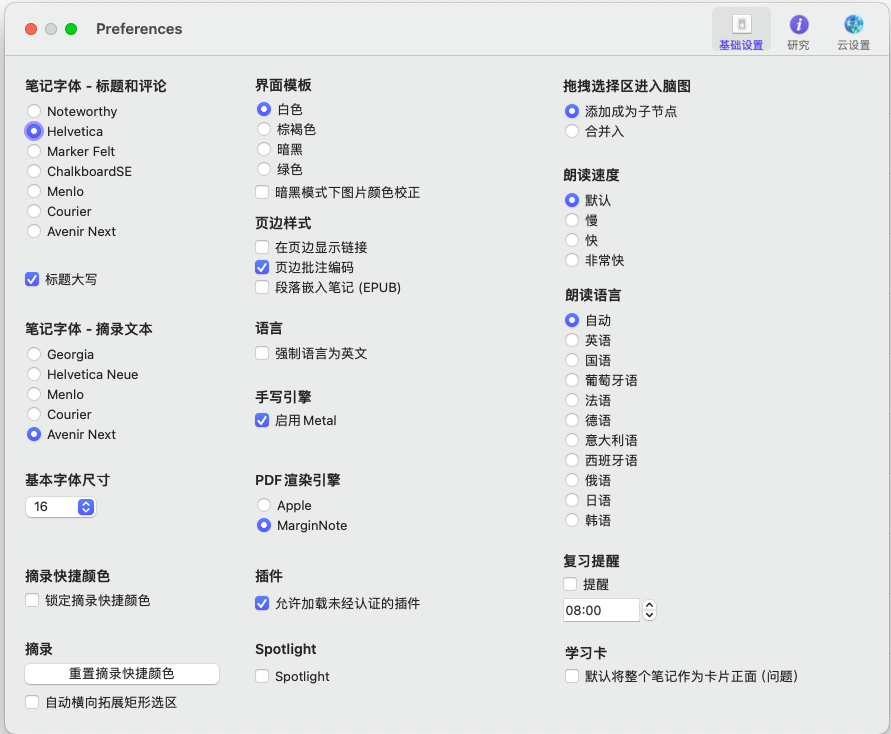

设置,数据库备份那里

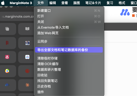

我在ipad上确实能找到只备份数据的选项。但mac上的MN3,我真的很仔细地找了,真的没找到。MN4好像有,但是我闪退,根本没办法用MN4导出。
顶部菜单栏中有的,
顶部菜单栏里,我只能找到导出全部的文档和笔记的选项,找不到只导出笔记的选项。 :sob:
截屏2024-05-20 22.12.38
可以的,发这个就行,或者你重命名为 zip 后,解压缩文件夹,把 PDF 删除试试
刪了pdf,還有2.3G。不能直接傳上來。能給個郵箱嗎?
