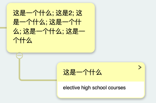

是指两个带有标题的卡片 merge 之后,目标卡片会将两个标题通过分号合并,这是 feature 吗?
而且我发现 unmerge 之后通过分号合并的标题不会还原,如上图所示。
