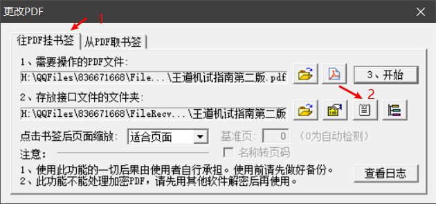

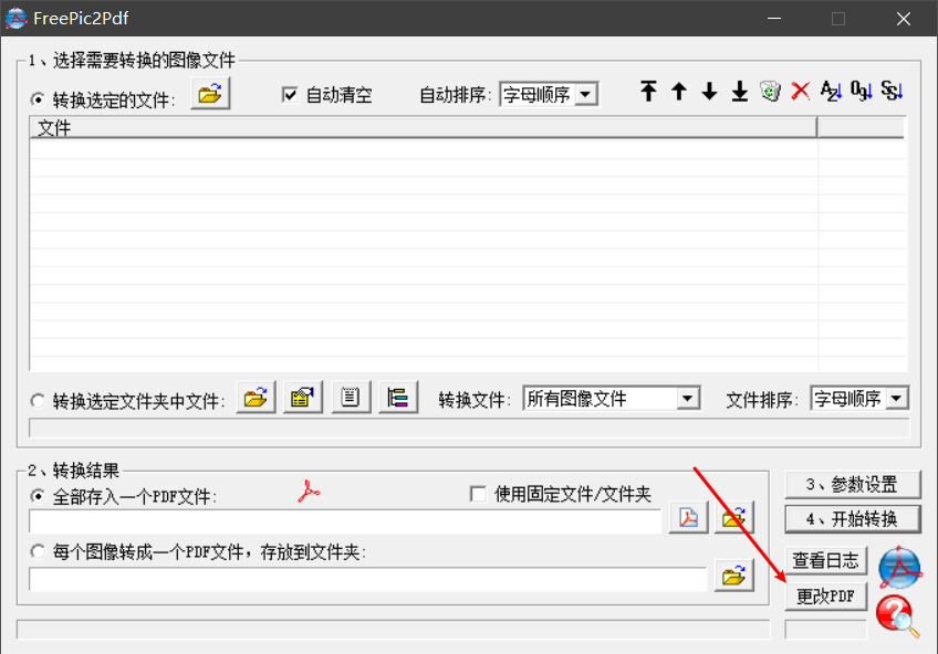

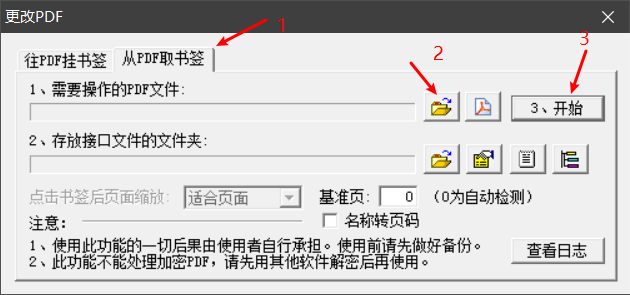

1. 打开FreePic2Pdf,选择更改PDF
2. 进入更改界面之后,选择PDF文件
先选择“从PDF取书签”,然后选择需要编辑目录的PDF文件,再点击开始。

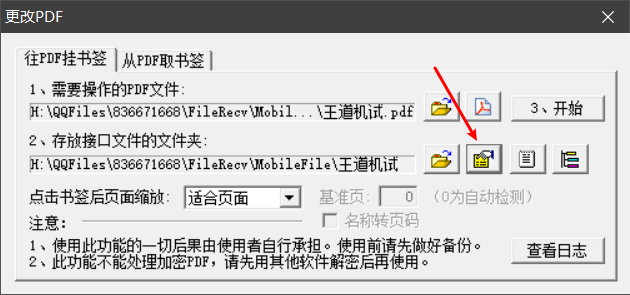

3. 提取完成之后,选择“往PDF挂书签”,然后对目录进行修改

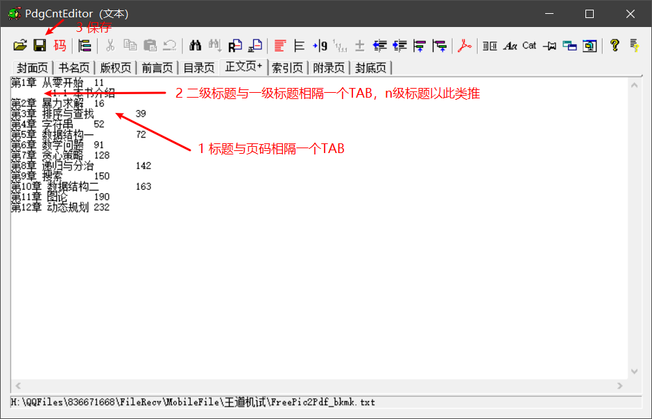

4. 编辑你的目录
注意页码要与标题之间间隔一个TAB(上图页码和标题之间的距离不是都相同的,我也不知道为啥,可能是软件的原因)。
n+1级标题与n级标题之间间隔一个TAB。

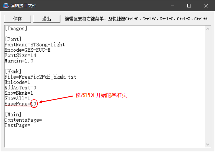

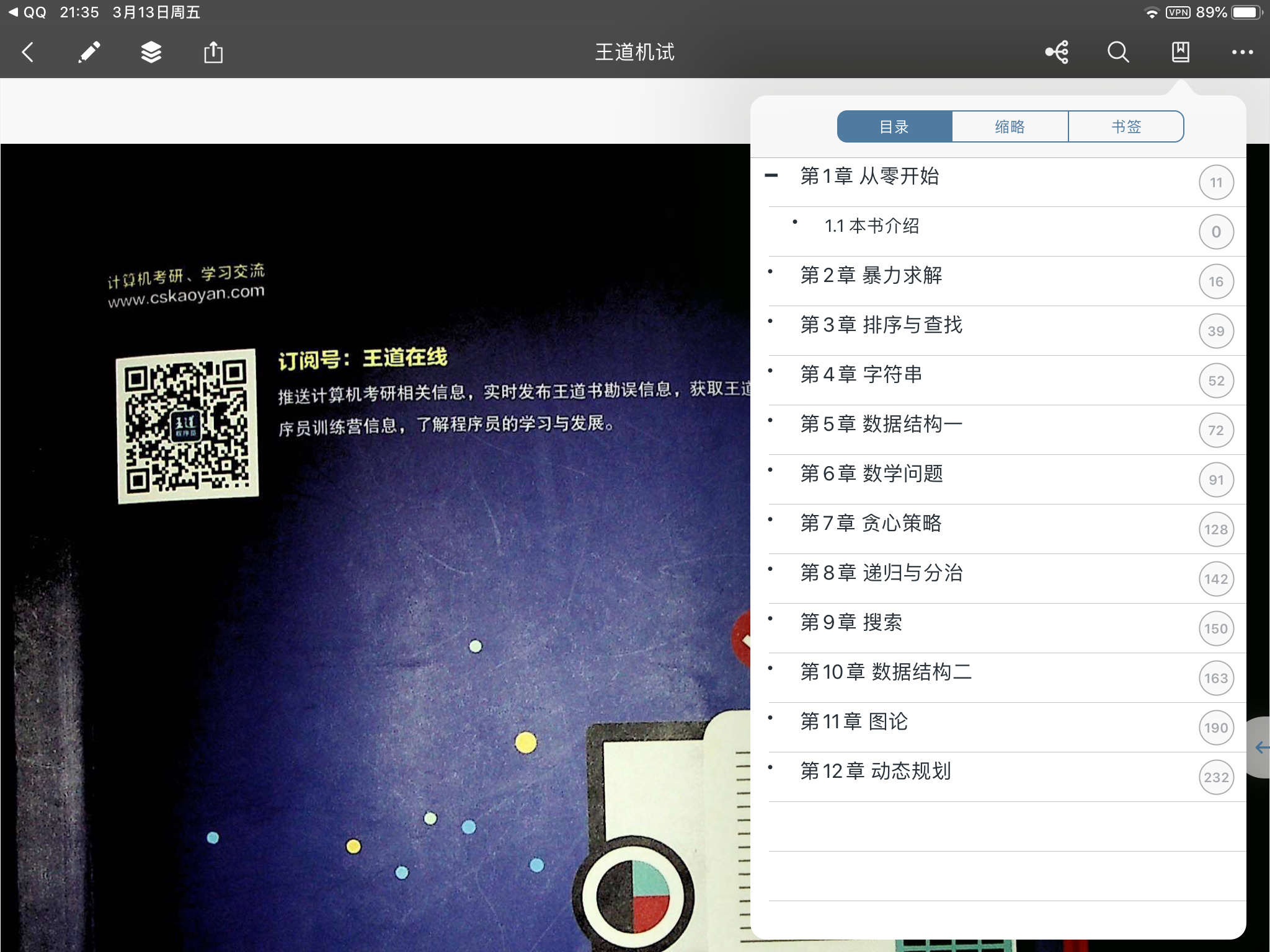

另外页码是PDF内实际所在的页数,不是原书的页数,在编辑目录的时候,需要加上实际的偏移值。
如果你不想每个页码都手动加上偏移值,你可以这样:

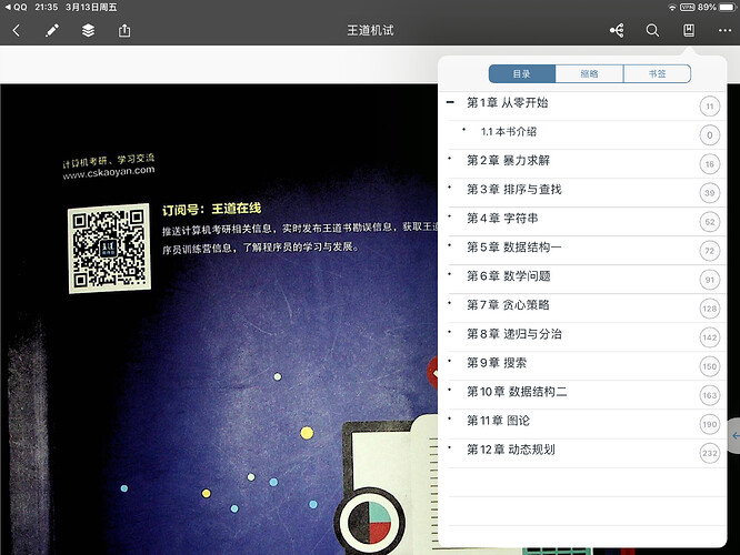

5. 保存好之后,PDF的目录就编辑成功了

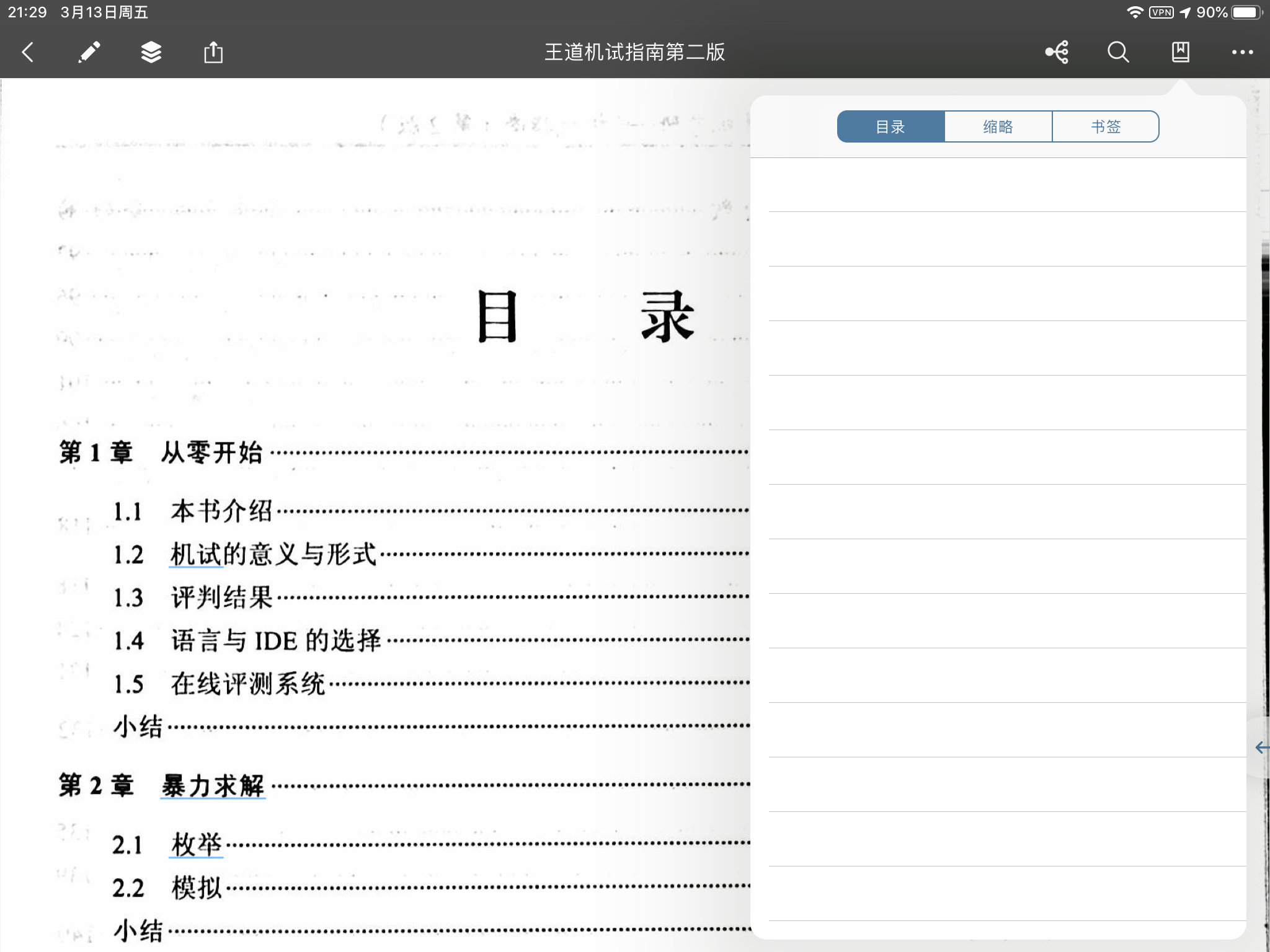

对比图:

我不会精炼的表述
就是这里面用tab来设置页码和递进,每一个制表符的前进长度是固定的,设为a,
那么无论你输入了多少字,按一个tab就离左端前进一个a的长度,按两个tab就前进两个a的长度。
如“第二章 暴力求解”比“第三章 排序与查找”少一个字,所以第二章页码正好可以显示在na长度的地方,第三章na长度的地方被占了,所以页码显示在(n+1)a长度的地方。
