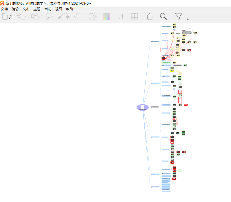

一个针对小白的marginNote笔记转到obsidian方式
需要将marginNote的笔记文档转到ob来分类和分析
在论坛上看到方法 大佬分享的方式

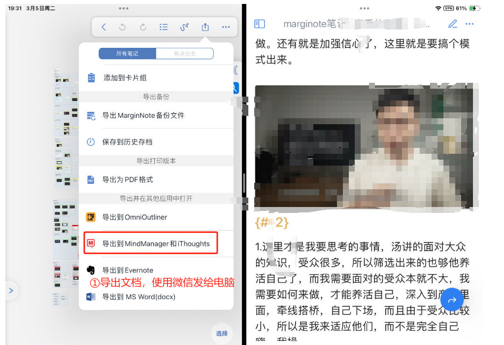

1.回到软件本身提供的方式
验证了 word 效果不好 omnioutiner evernote 都不可以,特别是evernote感觉就是反人类。 具体就不讲了。 验证后 iThoughs 是可以打开的

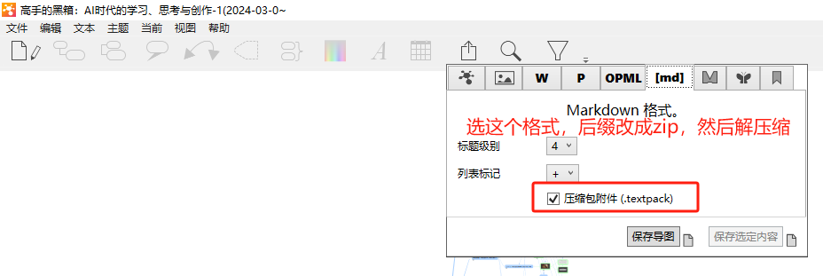

2.iThoughs打开
ithoughs

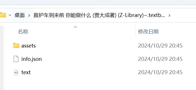

导出要选择md- .textpack 格式,然后修改文件的后缀到 .zip(rar格式没试过)

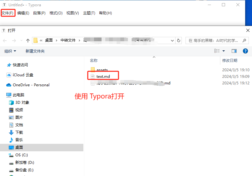

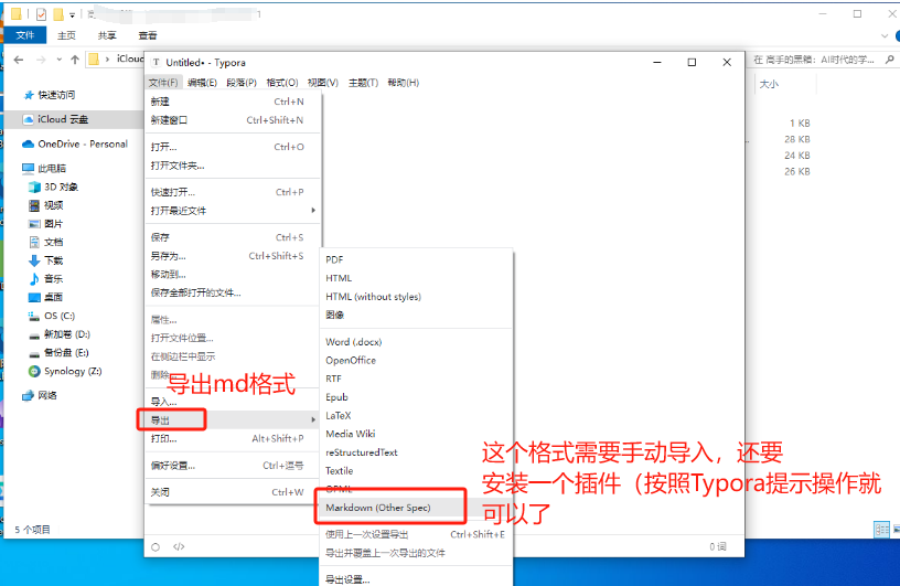

3.使用Typora
Typora
**导出需要添加 --导出设置 --md 根据提示安装一个软件 pandoc
导出的文档 放在和之前同样的文件夹内

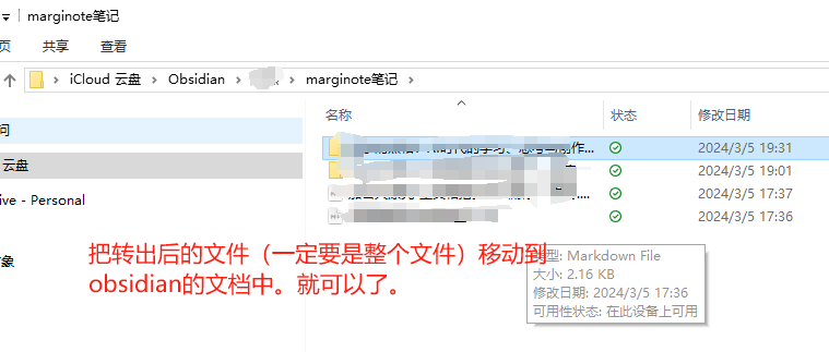

4.使用ob打开
把这个文档移动到 ob的文档中,直接打开就可以了

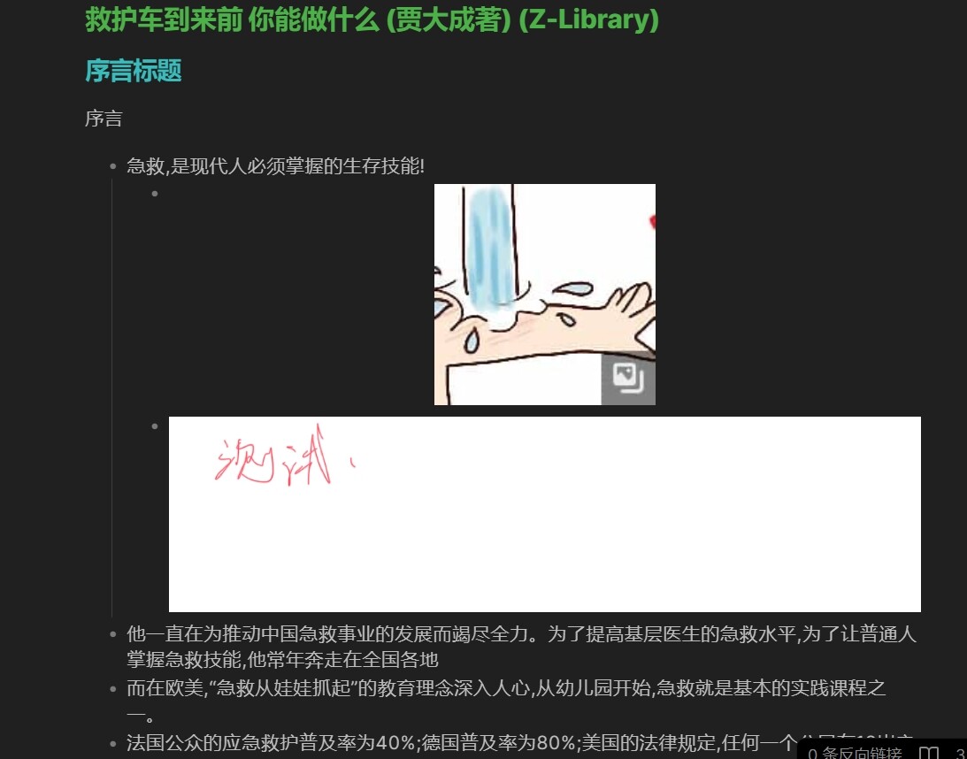

非常感谢!!!已成功导出!我全程在Mac操作也是可行的 用时十几分钟 目前基本可以确认图片/标签/层级等这些都没有问题

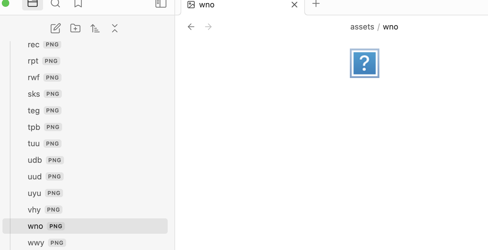

刚仔细看了下 还是有个别图片的显示出现了一点问题
不过问题不是很大哈哈 因为我本身脑图带的图片不多

太棒了,根据你的指导一步一步完成了笔记的迁移,非常感谢,可以继续探索obsidian了

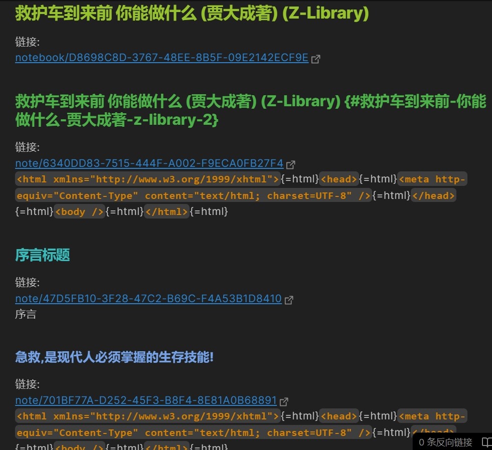

其实一步一步按up的方法来,不知为何最后的结果有些问题,如下图导入ob后会显示很多链接和代码:
后来自己瞎摸索成功了。

3、于是我用xmind打开上述文件,导出成“text bundle”格式,得到一个文件包,这个包里有放图的“assets”和markdown笔记
4、将整个文件包放在ob库里,就能打开带图的笔记了
