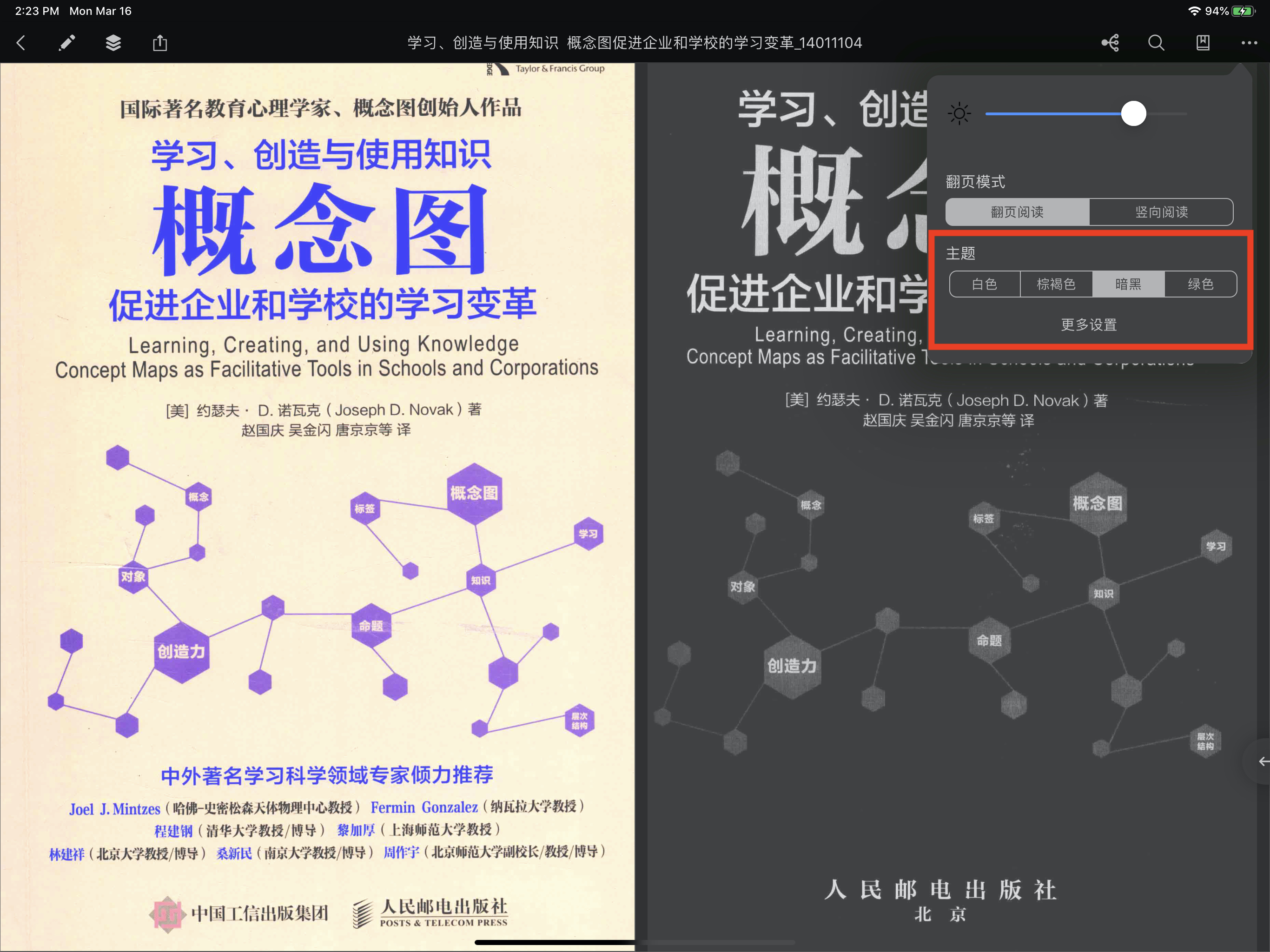

mac版mn 3.6.5 PDF内的图片全部显示不正常, 出现类似照片底版的效果
在其他PDF阅读器打开的图片效果正常:
在Mac版 MN 3.6.5内打开的效果:
  1. 所有的pdf文件在MN里打开都是这样(更正: 只有网页保存的pdf有问题,其他无问题)
  2. 从网页上保存下来的PDF也是也这样
  3. 同步到iPad上打开,图片展示正常
你好,将你的iPad显示模式调整为白天就可以了,这是黑暗模式的效果

调成“浅色模式”确实可以了 但是这不是解决问题的办法 因为:
  1. 我mac上其他PDF阅读器 在“深色模式”下 图片显示没有问题 只有MN有问题
  2. 我不可能将就MN这一个app,而把系统的外观做整体调整
  3. 我iPad上 也是“深色模式” 显示图片正常
所以 分析下来 其实MN在系统深色模式下 显示PDF内图片有bug

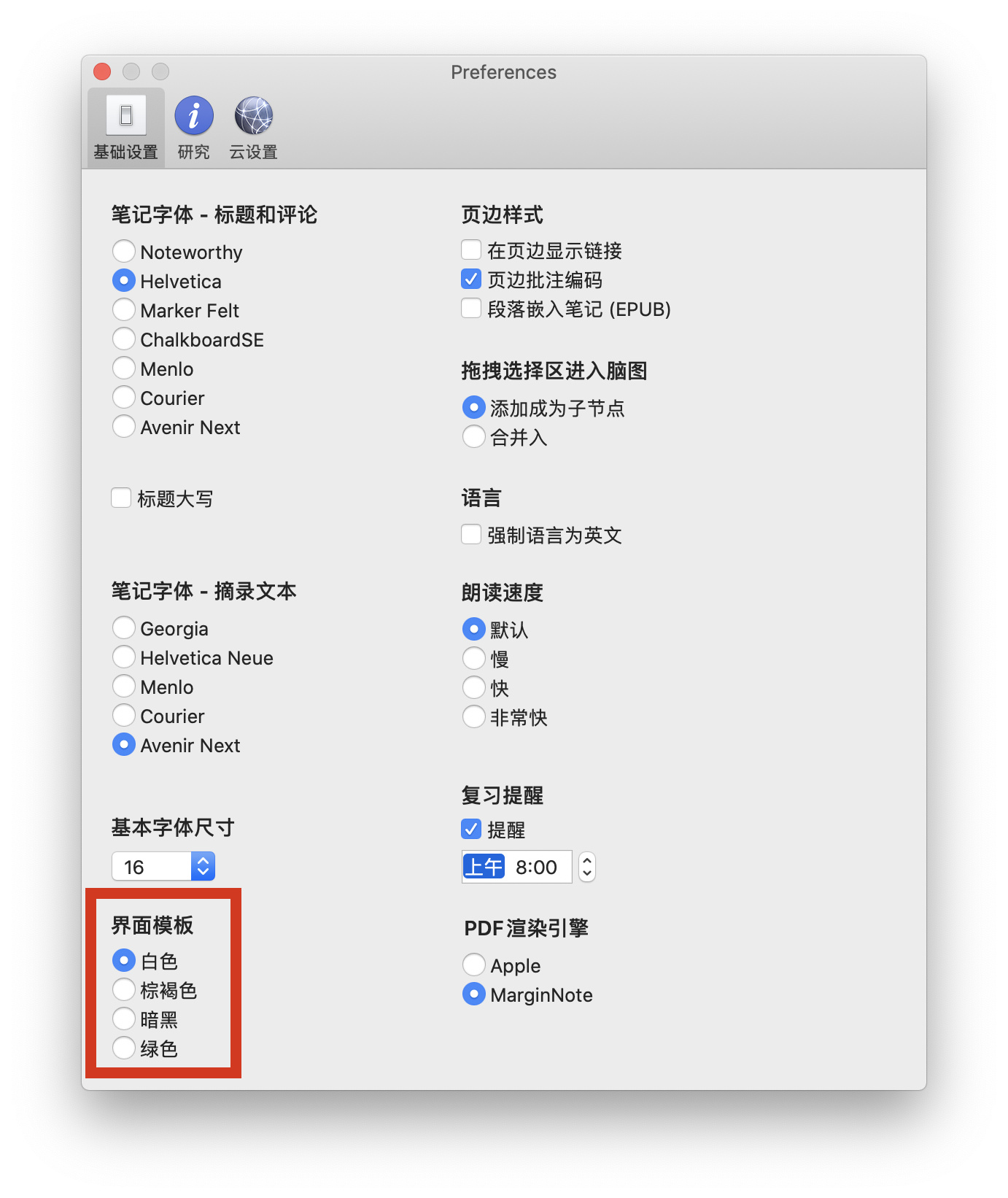

那在mn的偏好设置里把界面调整成白色就可以了。

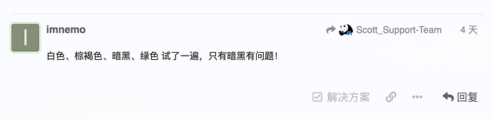

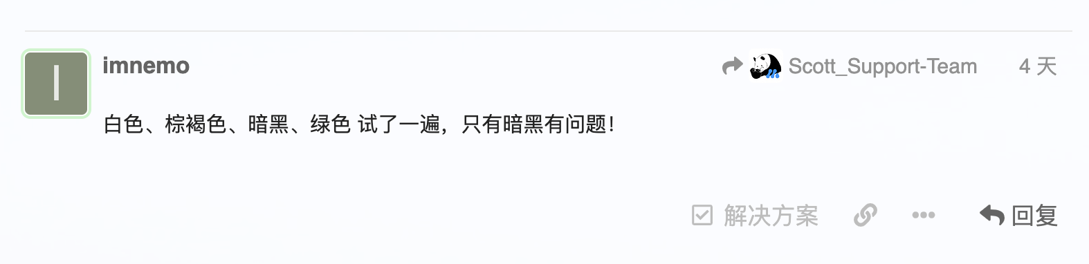

白色、棕褐色、暗黑、绿色 试了一遍,只有暗黑有问题!

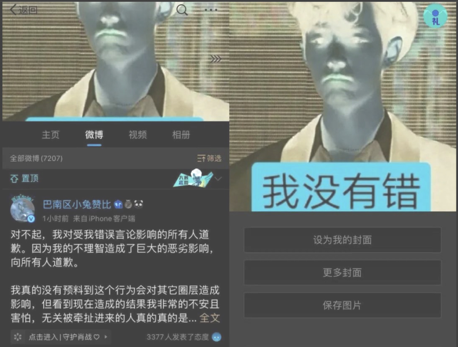

反色显示是业界处理黑暗显示的一种通用做法,这是苹果系统自带的接口,是理念问题,不是功能故障问题,你在MacOS和IpadOS的辅助功能里都能找到反色控制选项,MN的夜间模式使用了系统自带的接口处理黑化,也就是通过反色模式达到这一效果,MN的主旨是阅读文字,这种处理对阅读文字并没造成阻碍。
如果说这种设计对于图片浏览有所不变,目前暂时没有很好的处理方法,只能借助适合看图片的软件胜任这一工作。

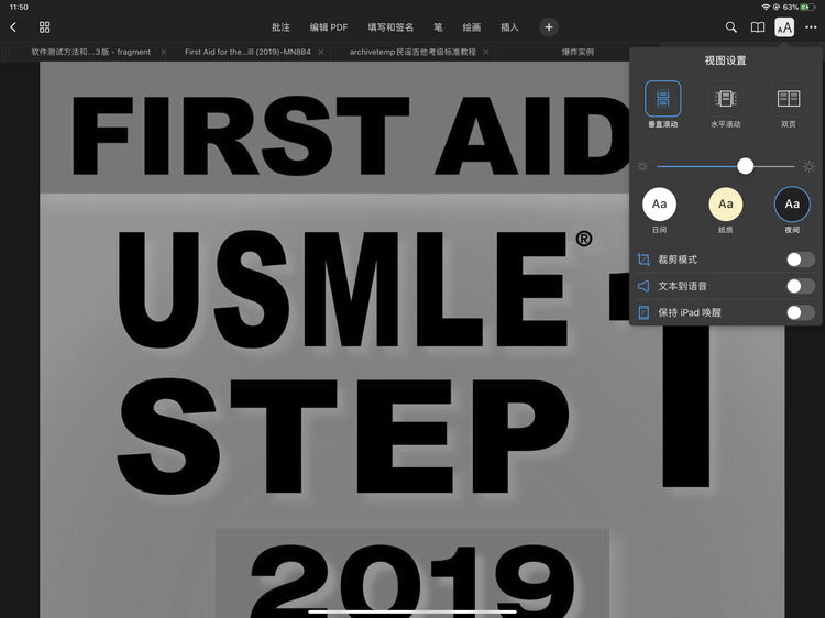

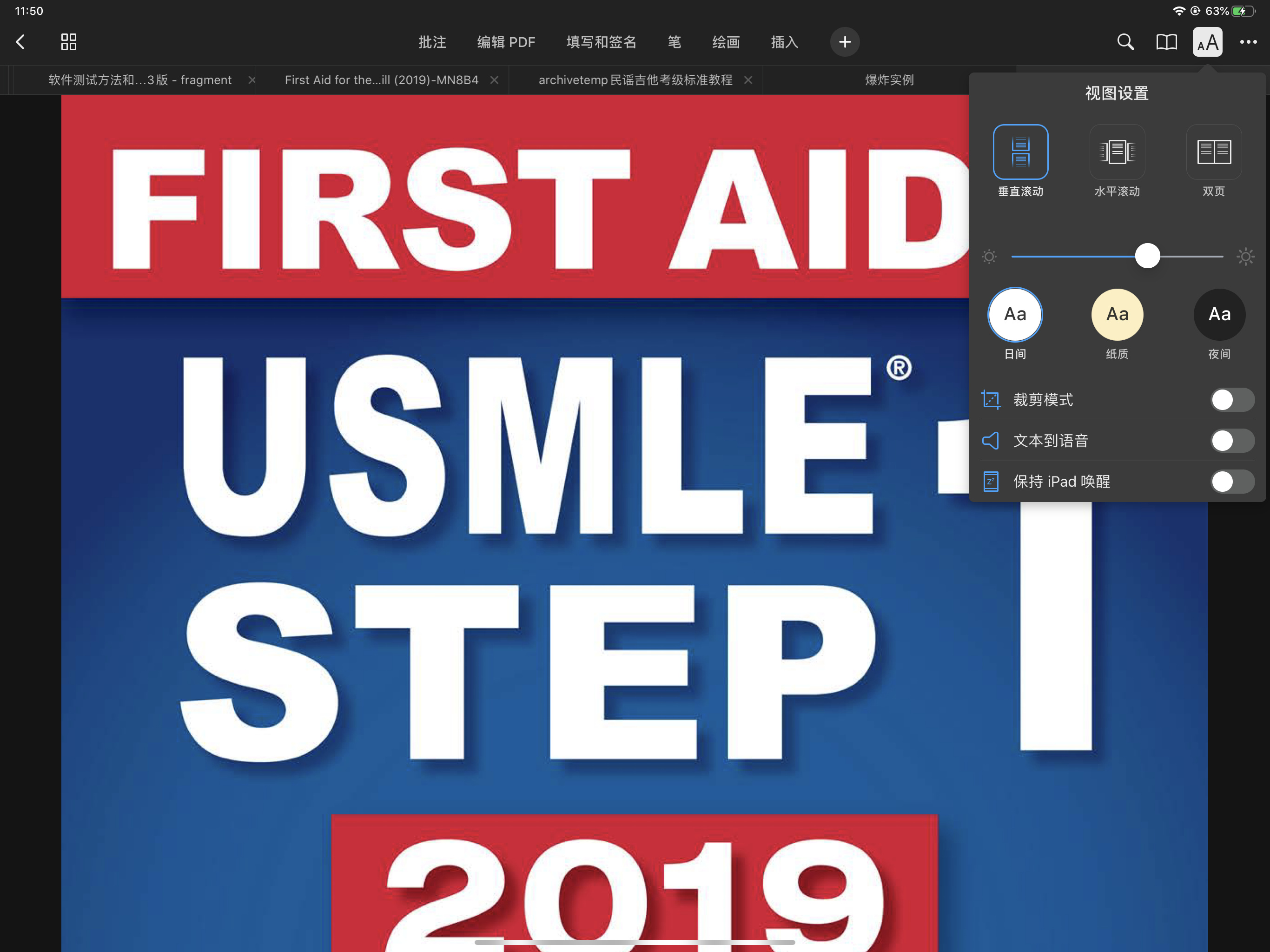

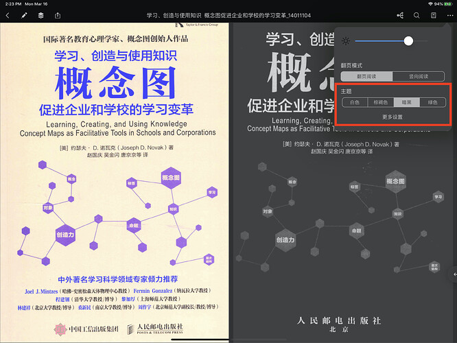

您现在看到的是pdf expert深色模式如图:
它的黑夜模式其实也是我们这样处理的,如图:
Regards
Scott

您这是“暗黑”模式吗
你好,
如果可以的话,希望能提供:
(1)一份在暗黑模式下没有出现反色的PDF;
(2)该PDF在暗黑模式下没有反色的截图(截图时请务必将主题设置显示出来,如下图所示)。
这样我们才能更快帮你解决问题
Regards,
Lea
