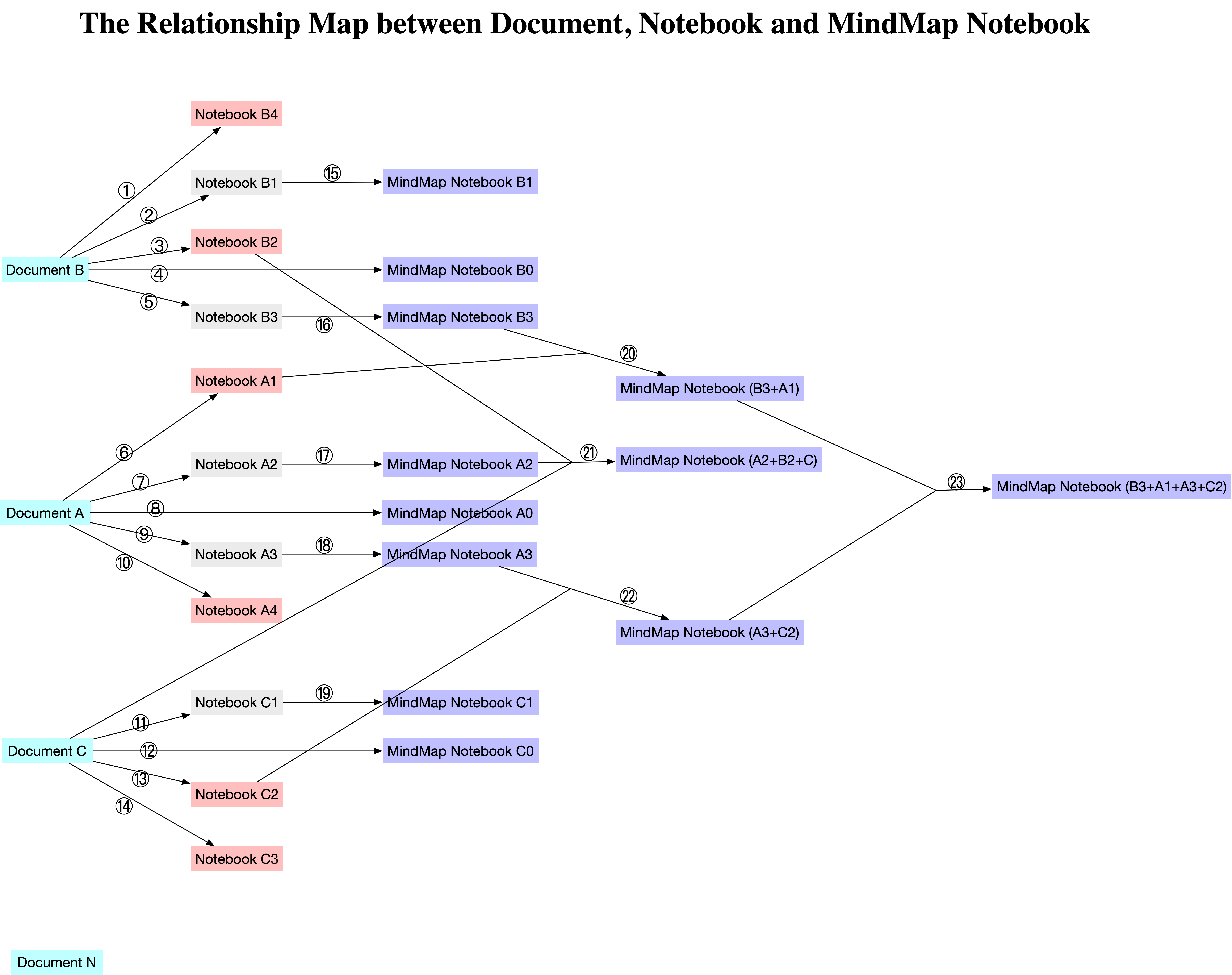

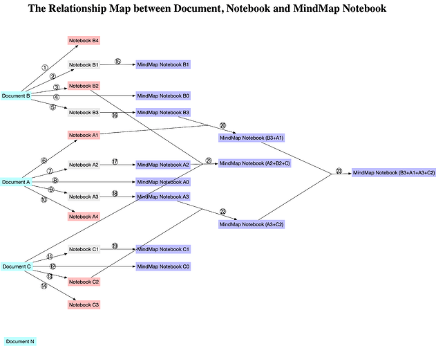

文档、文档笔记本和脑图笔记本的关系?
文档:Document
文档笔记本:Notebook
脑图笔记本:Mindmap Notebook
由上图可知:
  1. 一个文档可以生成并关联多个文档笔记本和多个脑图笔记本
  2. 一个文档笔记本可以升级为一个脑图笔记本:注意当升级后,脑图笔记本将取代原有文档笔记本的存在,就像20岁的我取代了10岁的我,所以示意图中所有升级了的文档笔记本显示为灰色
  3. 一个脑图笔记本可以关联多个文档和文档笔记本
  4. 多个脑图笔记本可以合并为一个脑图笔记本

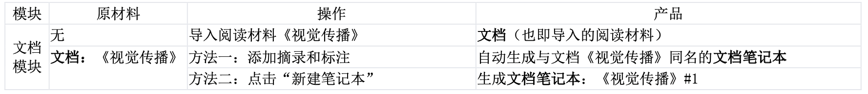

从文档生成文档笔记本: 对应示意图中的(1)(2)(3)(5)(6)(7)(9)(10)(11)(13)(14)

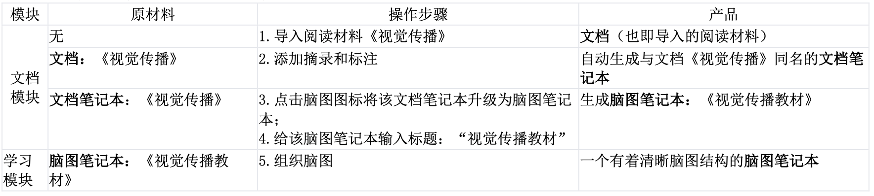

从文档生成文档笔记本再升级为脑图笔记本 :对应示意图中的(2+15)(5+16)(7+17)(9+18)(11+19)

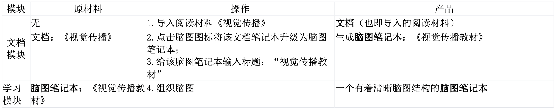

从文档直接生成脑图笔记本: 对应示意图中的(4)(8)(12)
多个文档/文档笔记本关联到一个脑图笔记本: 对应示意图中的(20)(21)(22)

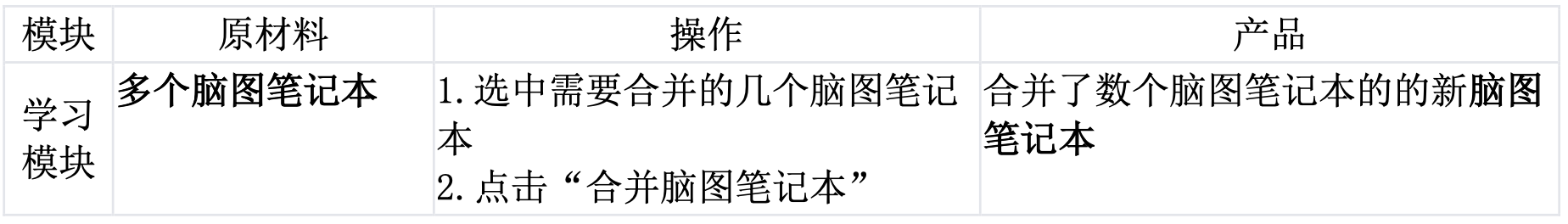

多个脑图笔记本合并为一个脑图笔记本: 对应示意图中的(23)

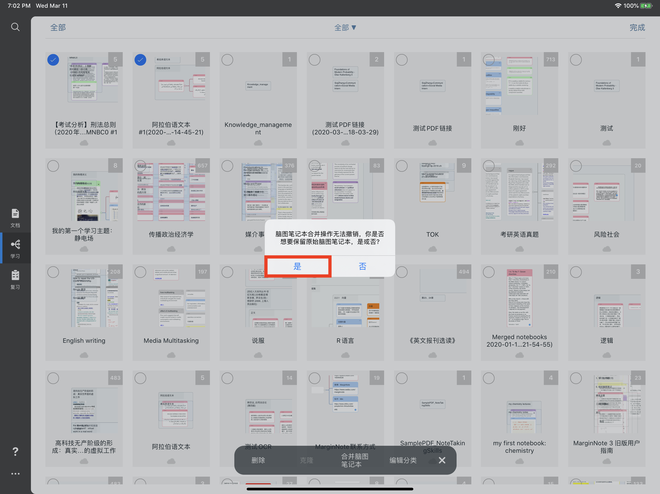

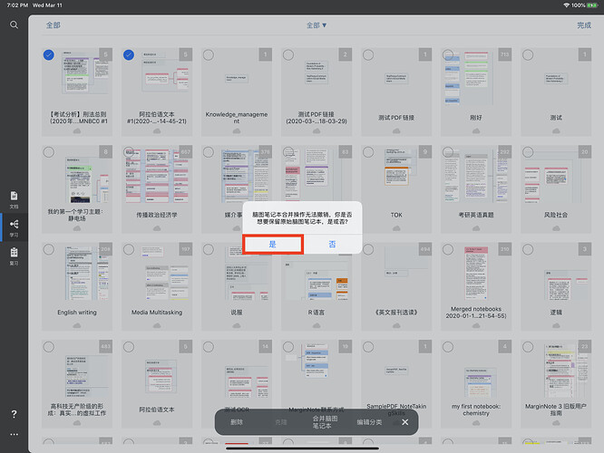

根据我的理解,是不是意味着:如果存在文档A、B、C对应文档笔记本1、2、3,对应脑图笔记本a、b、c,,此时我将文档A、B、C对应的脑图笔记本a、b、c合并成脑图笔记本d后,我可以将脑图笔记本a、b、c删除,也可以将这些文档对应的文档笔记本1、2、3也删除掉,对我今后使用文档ABC的『文档』『学习』『复习』三个模块无影响?
115,你好,非常感谢你的提醒,我们对上述关系说明又有了进一步的补充。
尤其是:
因此,在您的提问中,
这一点是没有办法做到的,因为文档笔记本升级后就被取代了。
但是,在合并脑图笔记本后删除原来的脑图笔记本a,b,c是可以做到的,并且对你今后使用文档ABC的三个模块并无影响。
但我们仍建议在进行“合并脑图笔记本”操作时选择保留原有脑图笔记本a,b,c,这样会方便以后可能有的(a+d)、(b+e)、(c+f)的合并

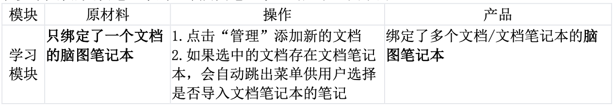

你好,这里有个问题想咨询一下。
我在学习中新建了个脑图,导入了十几个文档(有笔记的),在选择导入笔记的时候,由于当时不了解之间的关系没有选择导入笔记,后来脑图中也做了一些操作,现在我又想把之前的文档的笔记导入脑图中,请问这有能做到吗?
