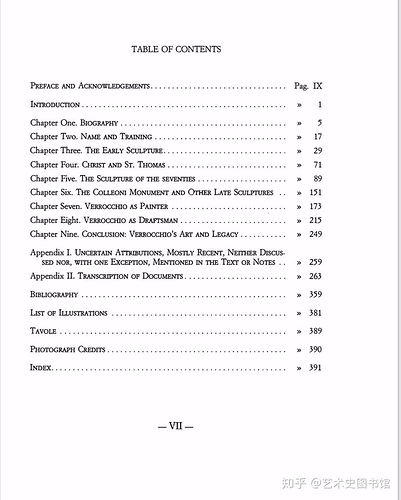

具体一点的话,比如目前的维罗基奥的展览,算是一个节点,也就可以以此节点来整理材料,一方面这个画册,另一方面原始材料就在Covi的Andrea del Verrocchio: Life and Work里面。
Covi的Andrea del Verrocchio: Life and Work有三个方面的信息:第一章的生平,附录一的作品的归属和附录二的档案文献材料。
而要组织材料的话,一是把所有维罗基奥的艺术作品的归属,二是生平的情况(在covi ),按年份排列,三是文献档案,一条条弄出来,档案如果有原件,请关联,因为前人的释读可能出错,本质上来说,图片也不是最终依据,必要情况下需查看原件,以检查其物质层面的特色。

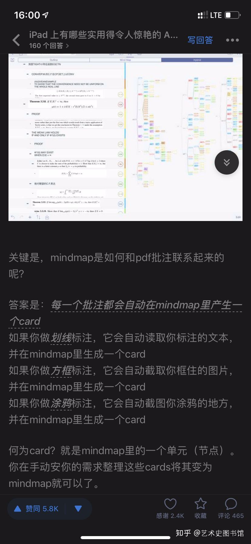

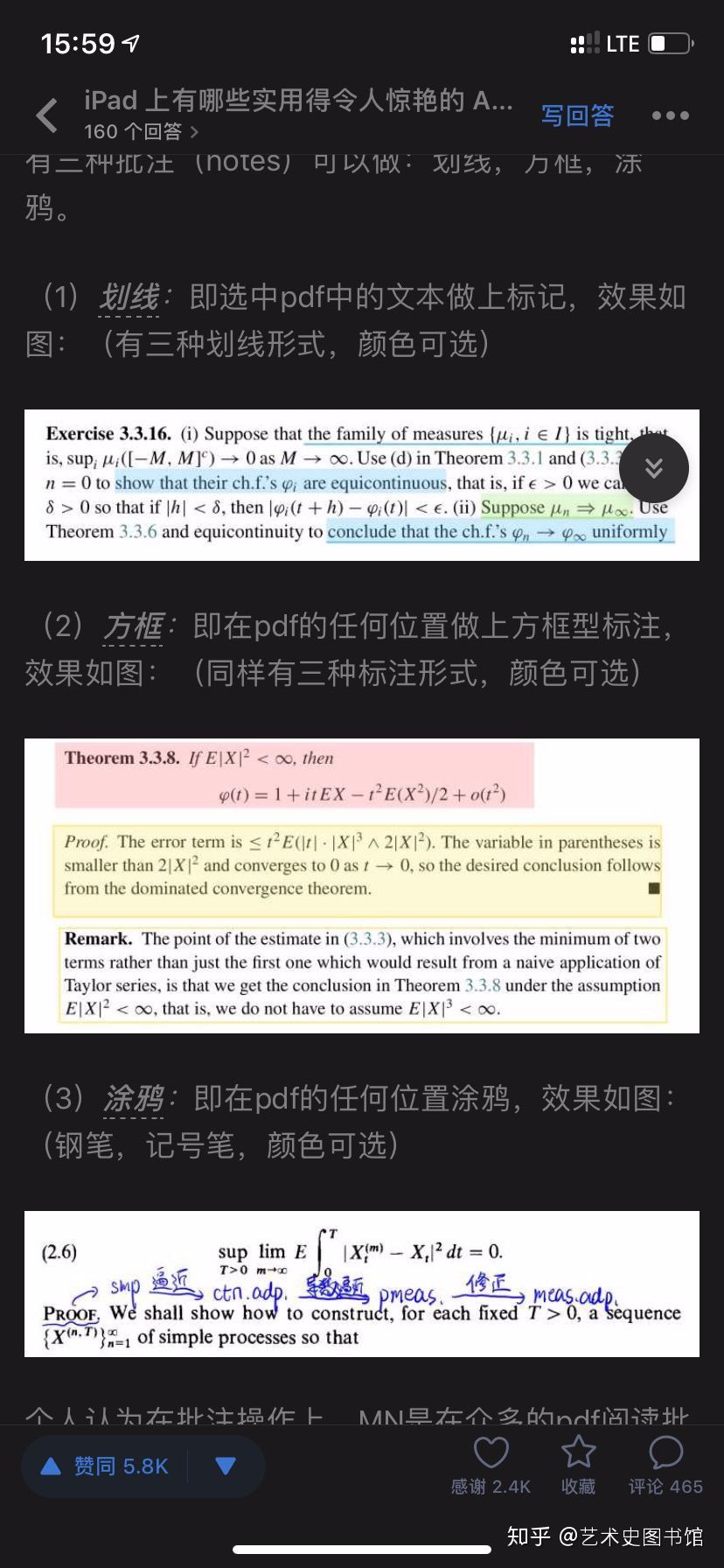

关于Marginnote的基本操作,知乎上Einswell的回答非常具有参考价值,可见
https://www.zhihu.com/question/22678622/answer/121249367
上面的图就截自该回答,基本上体现了Marginnote的三种标注方式。

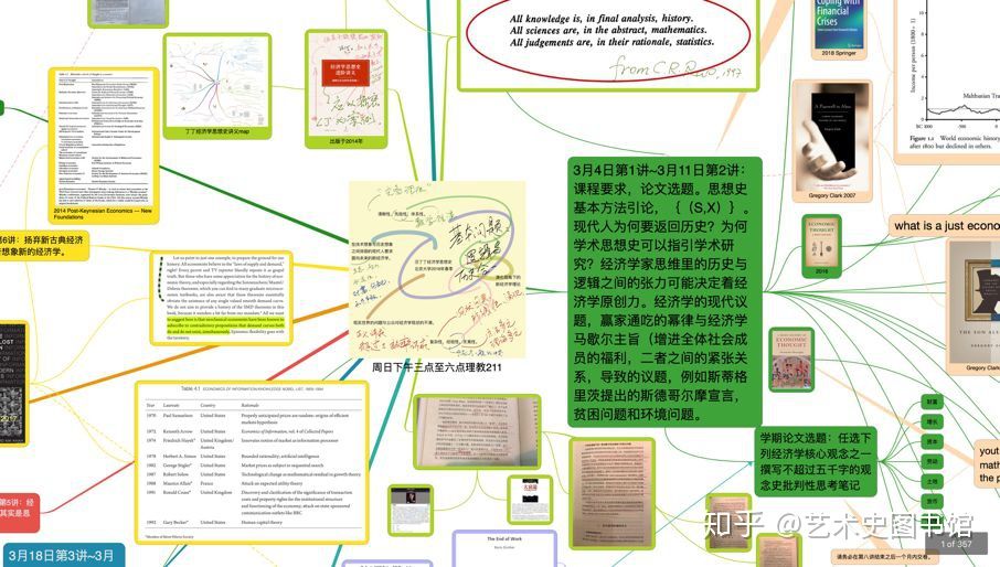

在Marginnote的相关文章中,专业博士的使用方法很值得借鉴,有社会学的,也有数学专业的,其中骨灰级的使用是汪丁丁教授,从下图的课程思维导图可见一斑。
汪老师讲课一般都是从这个中心的最基本问题入手,或顺时针或逆时针进展,这个PDF文件有近1G大

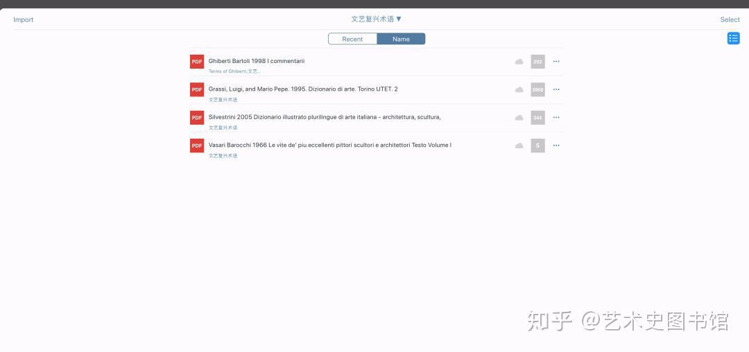

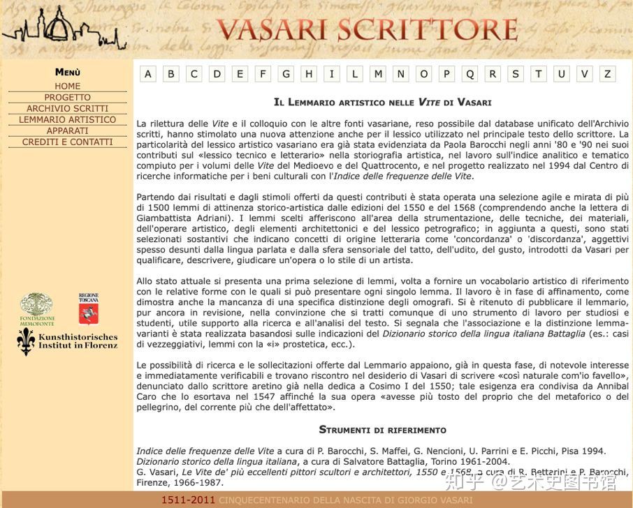

这个库是如何确定的? 一方面是利用现有的研究和现有的艺术术语词典 ,比如文艺复兴艺术术语,现有的研究就是Vasari Scrittore这个网站(http://vasariscrittore.memofonte.it/home)中的LEMMARIO ARTISTICO,另一方面就是之前提到的Luigi Grassi 的Dizionario di Arte,另外像Trattati d’arte del Cinquecento也是。 **另一方面是在不断做原始材料的时候,遇到个别词汇,可以加入进去。

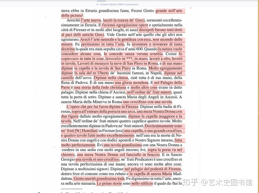

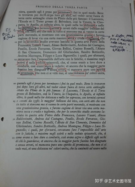

那在原始文献中进行标记,要如何进行呢。我使用的也是两种方法:一种是利用纸笔的形式进行,比如下图就是我做瓦萨里的术语的工作过程。这种方法简单易行,每遇一词,查阅上述所提到的库就行了。但是这种方法不适合大的项目,比如今后你要做阿尔伯蒂的术语,那这里的圈记还是得要专门的查阅。因此,虽然早期是用这种最传统的标记方法,后来我也一直在寻找相应的软件,Marginnote就是较为符合标准的。
这是用传统纸本的方法进行工作

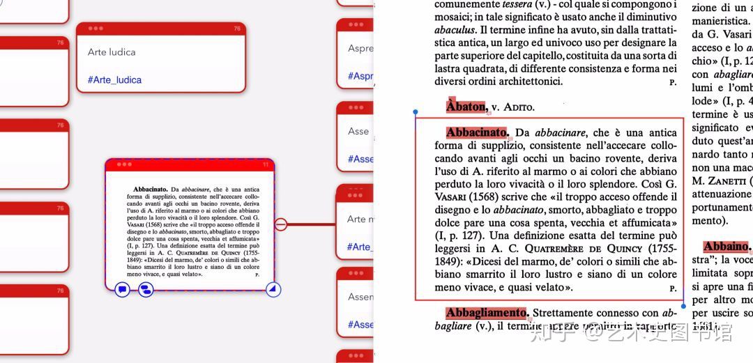

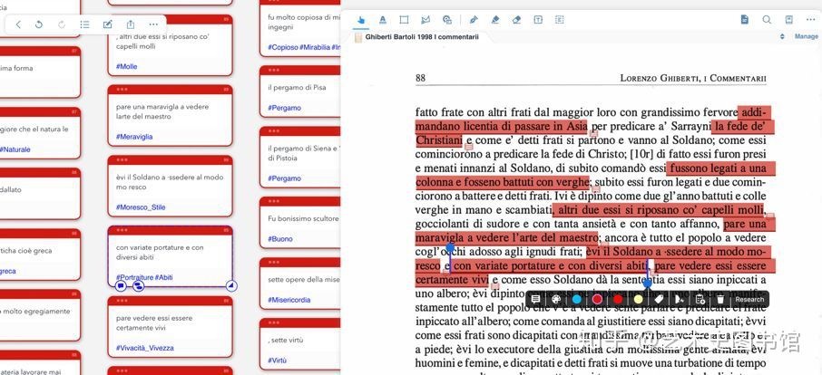

这是用Marginnote对文本进行术语标注,这里每个句子都对应一个或多个术语,术语以卡片的形式显示在Mindmap里
这就是在正文中打完术语标签后,所对应的术语卡片

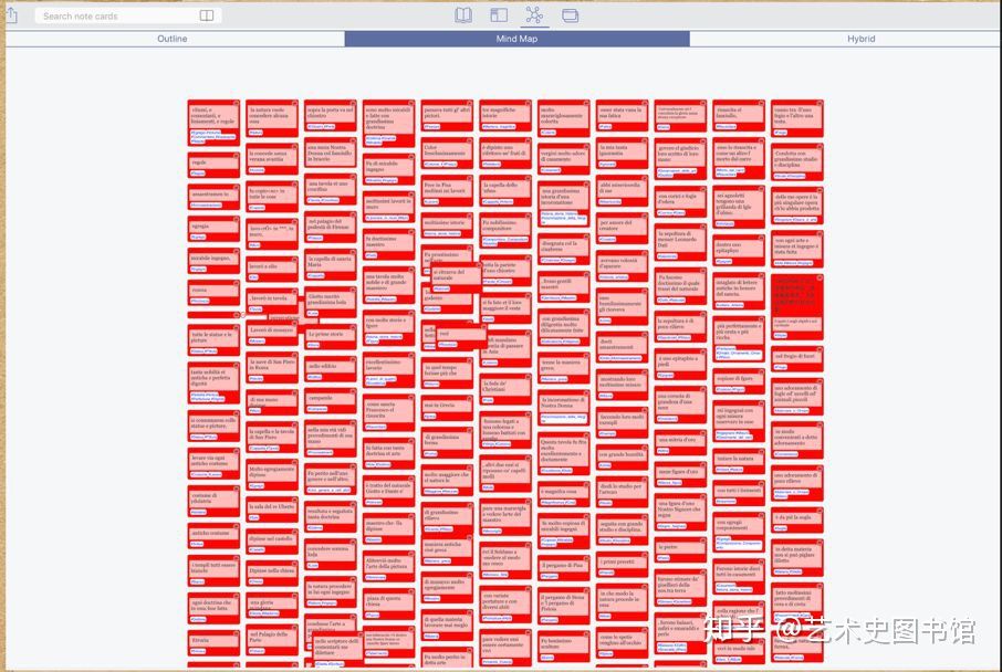

用Marginnote进行术语标注其实是一种日课,平时闲着没事,就标注一些书。在这里举些例子,具体的如何用这些标注,来进行整合性研究,其实主要还是要根据具体的研究来进行,不能一概而论。
这是文艺复兴时期术语的工作页面,因为用软件做,还在很初期的阶段,所以内容还不多
这是整个视图

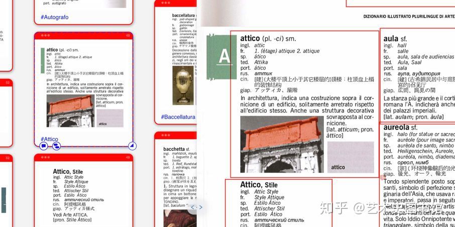

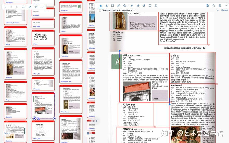

这里标注attico 这个词,这里选用的是方框的方法,这要就可以连图也出现在左边的笔记区,这是带图的
这里标注的是不带图的术语词典,其实已经标记完了,但之前是用高亮标的,现在看来应该重新用框先标注一遍。框选的好处是笔记里直接能看到词条解释,而不用返回到原文本
这里用的是高亮的手法,做的时候碰到术语,就高亮整个句子,如果这个句子中有其他的术语,就多加一个tag ,由于之前已经做过一次几本重要的术语词典,一般情况下只是从既有的标签中选择而已

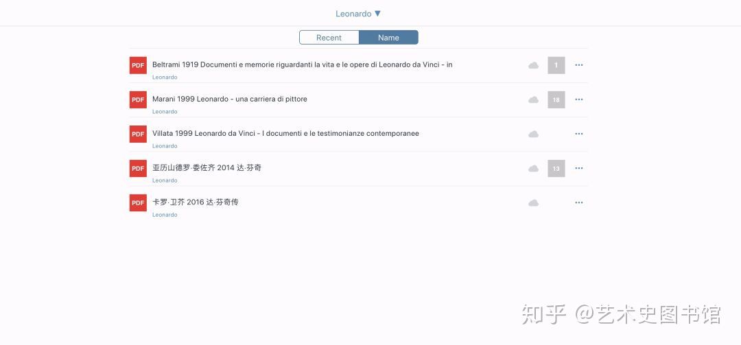

这个是达芬奇的材料工作分组

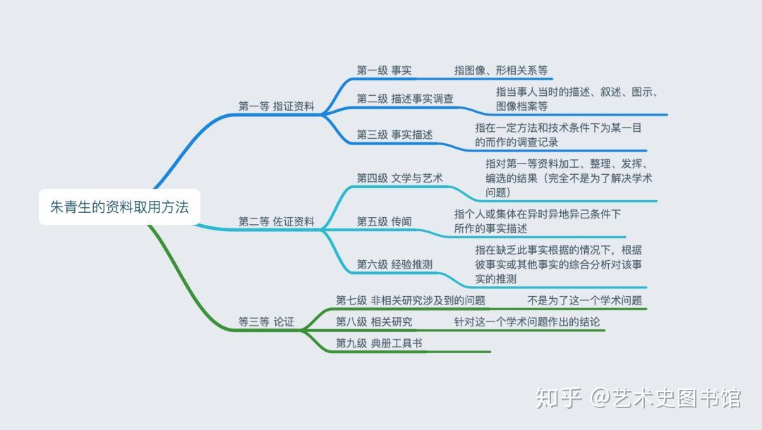

原始资料跟什么样的材料可以搭配来组织呢?这些记录材料最主要的用于画作年代的推算、达芬奇的传记的记录等等。 通过原始资料的形式来重新组织材料其实是非常有意义的方式,按照朱老师取用资料的方法分成三等九级法(见下图),从学术成就的水平衡量上来说,第八级最高,第一级最低,但从资料的真实程度来衡量,第一级最高,第九级最低。因此原始资料本身是可以划分等级的。
朱老师取用资料的三等九级法,取自《将军门神起源研究》第9页,这里转化成了思维导图

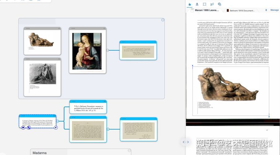

这上面的是我将Beltrami 1919 的文献材料与画册中的作品进行关联,这里只是一个随意关联的试验
这里只是一个使用的线索,更具体的关于围绕艺术作品的原始资料的关联,将在艺术史研究中的图像使用系列中更新。另Marginnote的官网可点击原文直达。
