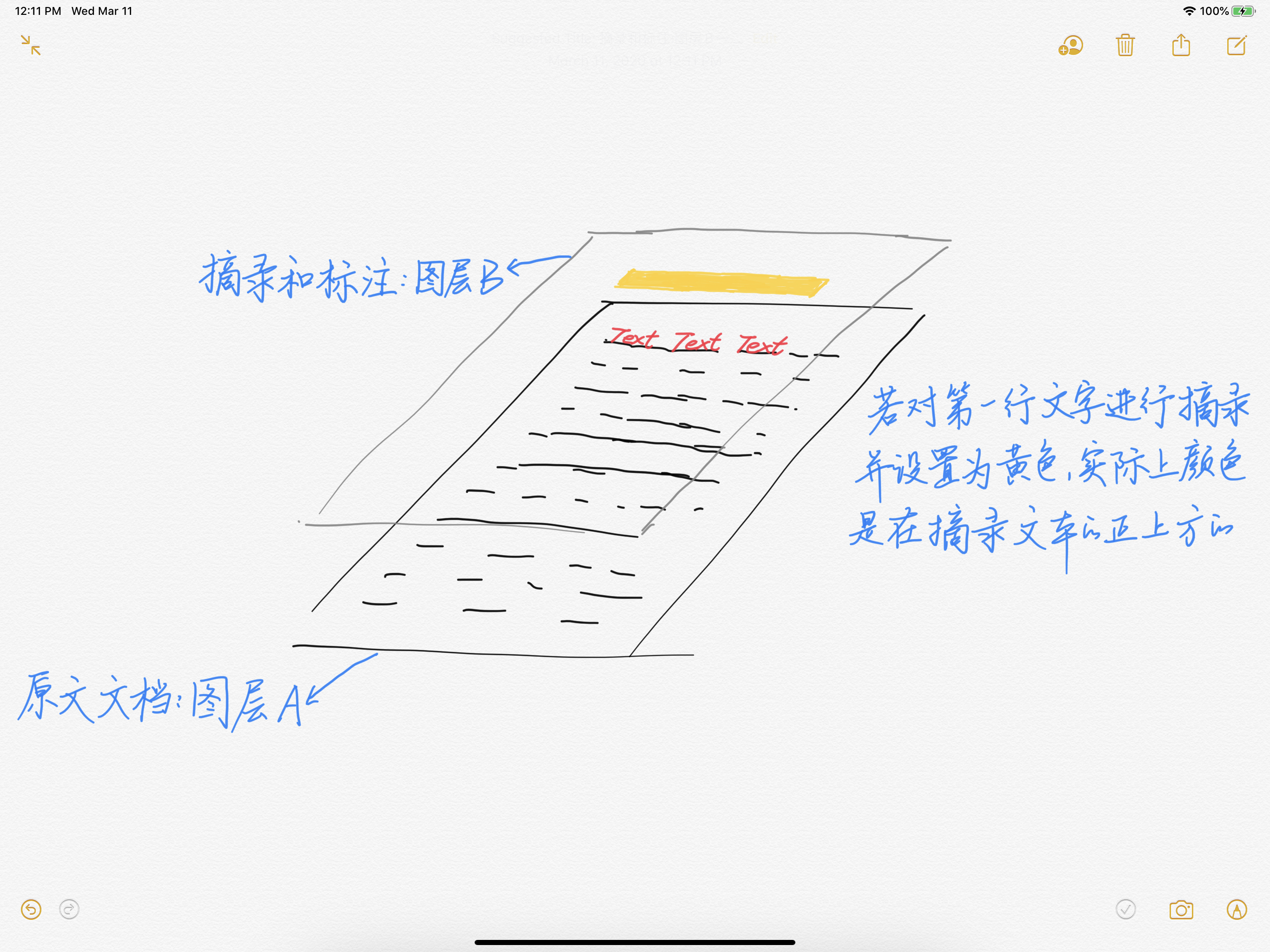

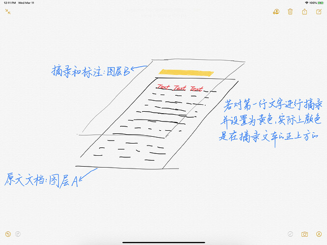

如上图所示(只是简单的说明因此不算严谨),你可以将阅读的文档A理解为图层A,在图层A上覆盖着一个图层B,当你在图层A划取一段文字,那么在图层B的相同位置,便形成了带颜色的摘录,原文文字和有色摘录的在各自位置是一致的,因为它们叠在一起,就变成了我们肉眼看到的摘录。现在你能明白,MarginNote的文档和笔记(包括摘录与标注)是分开的,二者各是一个整体,只不过绑定在一起,成为文档笔记本/脑图笔记本,这便是MarginNote能够“找回失联笔记”的奥秘所在。

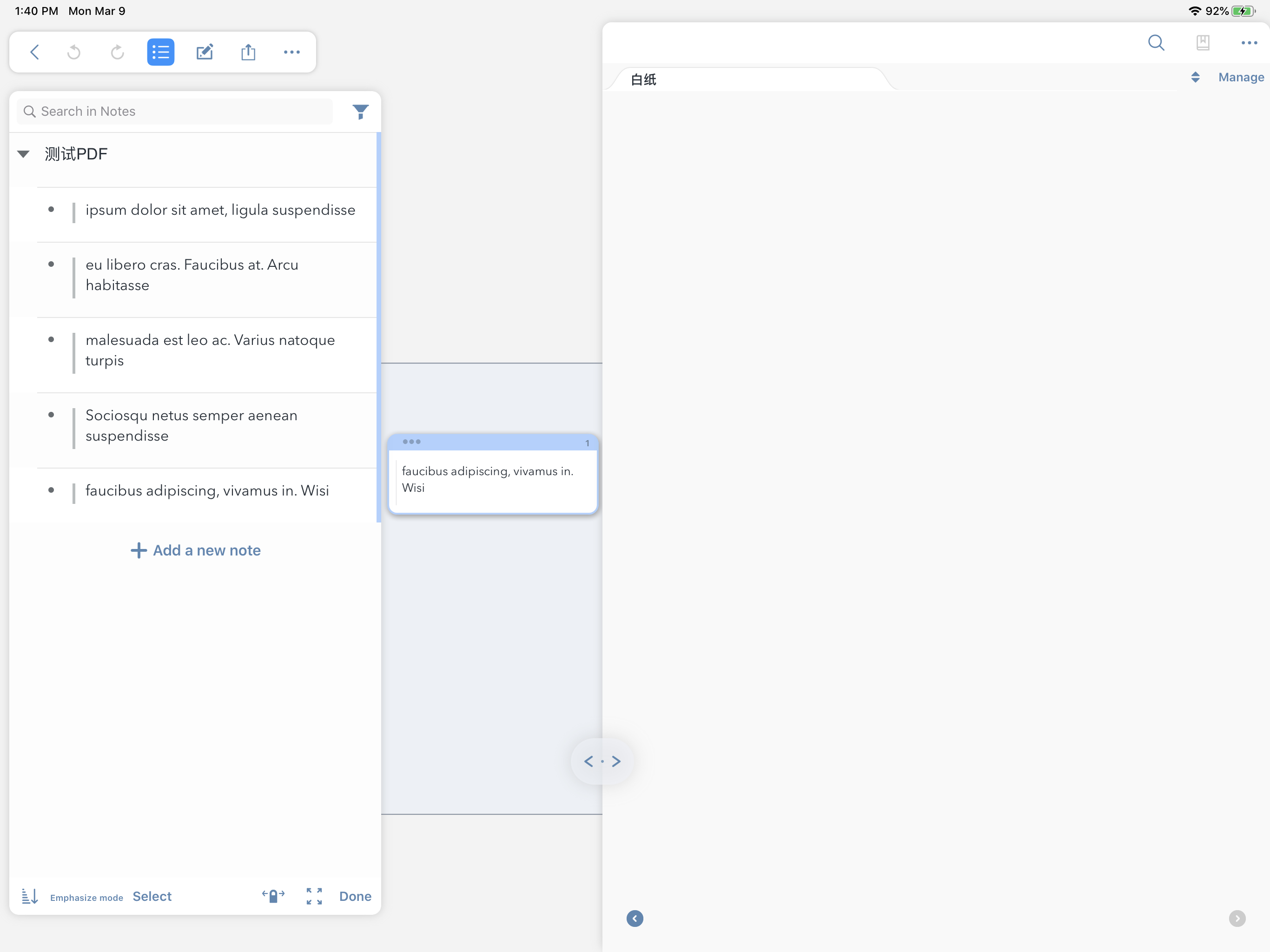

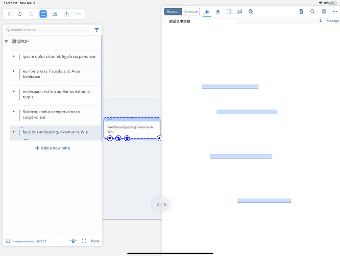

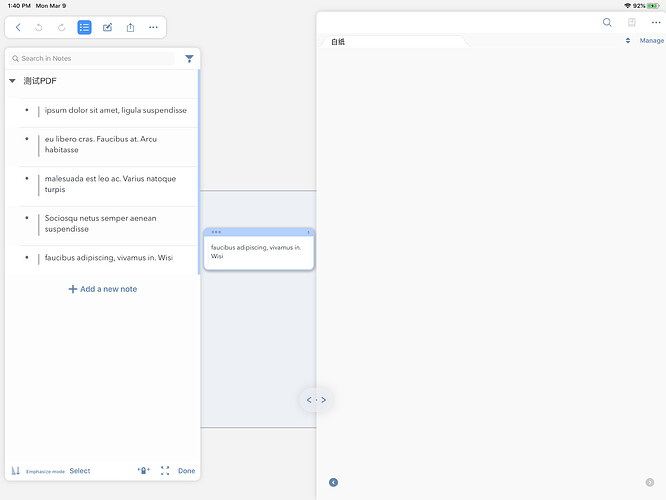

了解如上原理后,让我们更进一步:其实,我们在MarginNote中可以更换图层B所附着的图层,也即图层B是可以和任何一份文档绑定的,哪怕是一份空白PDF,二者叠加的效果如下图所示:
在图中,尽管图层B是有摘录的(见左侧大纲),但由于底层PDF是空白,看起来就好像是笔记丢失了。

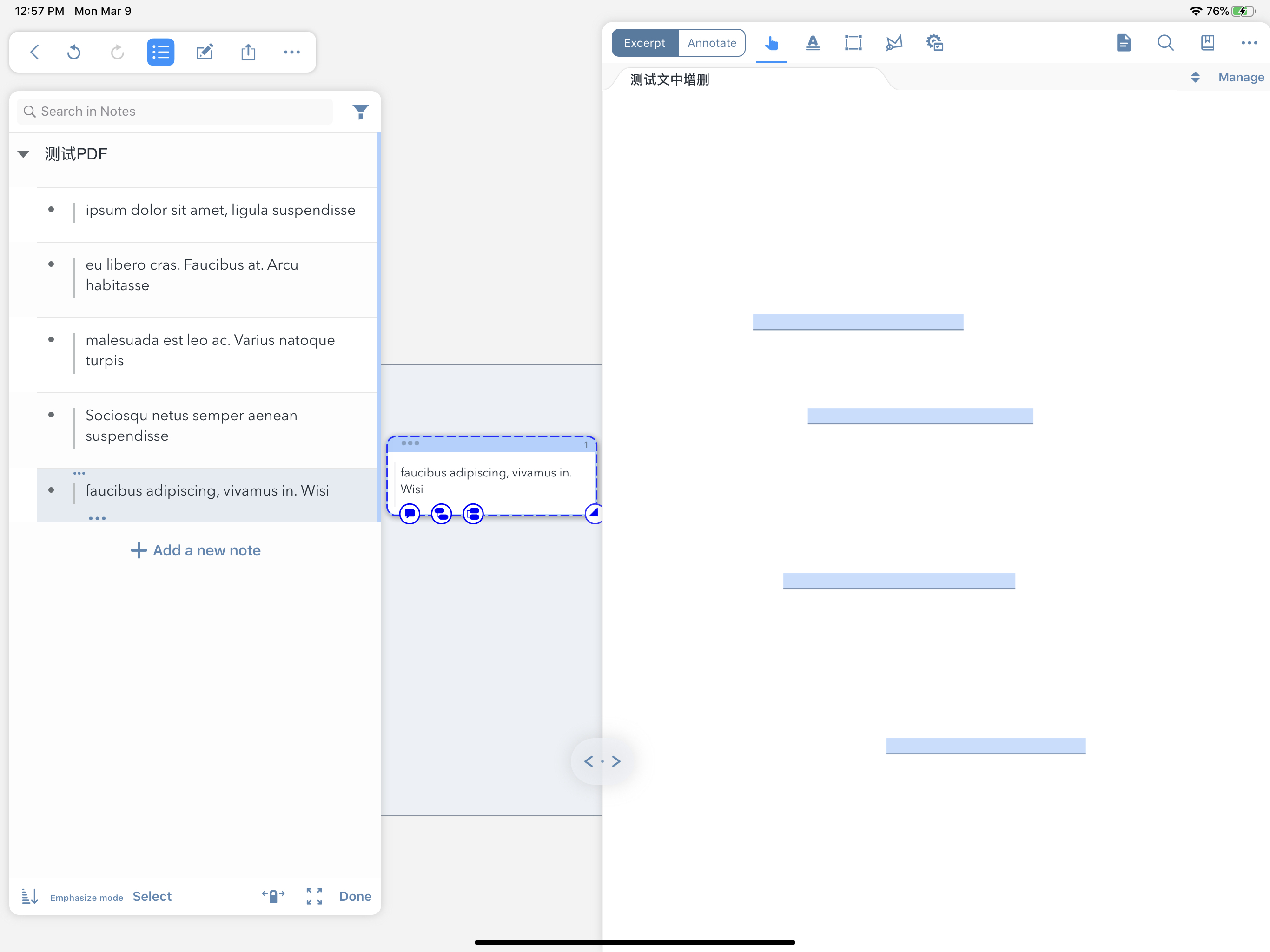

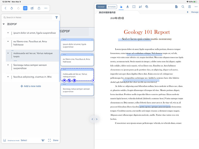

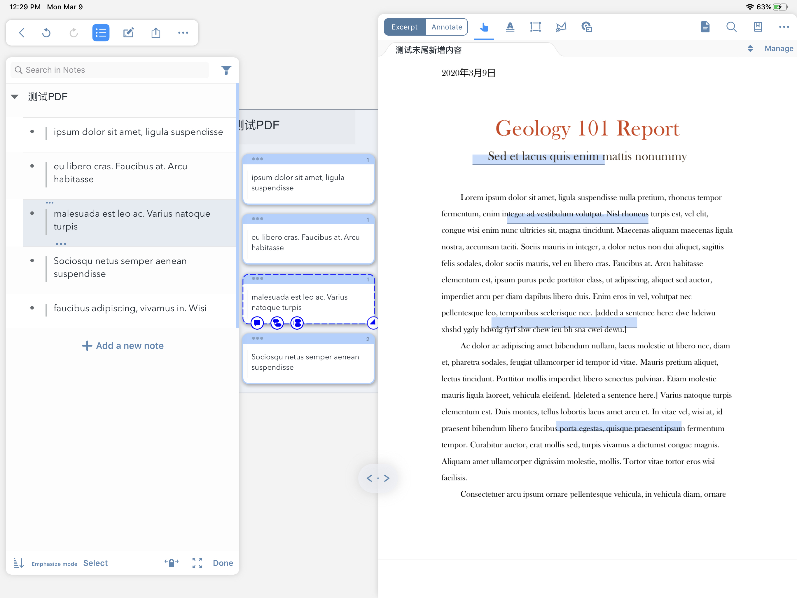

现在我们回到你的问题,根据上述原理,你应该能够明白,旧书的笔记当然可以附着在新书的PDF之上,但由于新书的增删往往会造成文字位置的改变,你大概率会发现很多笔记都错位了,如下图所示:
鉴于此,我们给出以下两个解决方案:

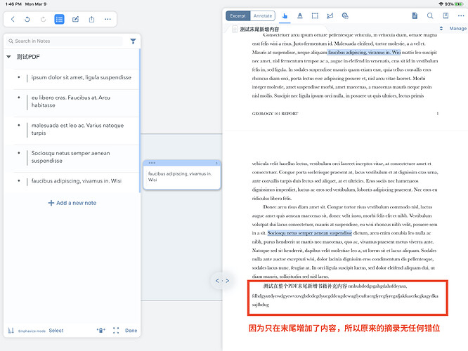

1、在一个脑图笔记本中同时关联该书不同版本的PDF,这是最便捷的做法

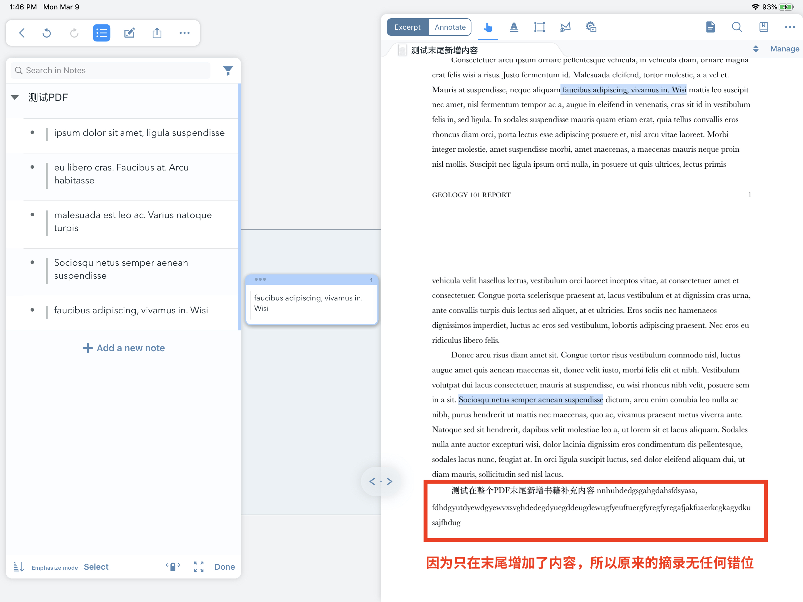

2、通过其他PDF编辑软件将新书B有改动的页面提取出来,添加到旧书A的末尾(这样就不会造成旧书A文字位置的变化),形成新的PDF文件C,并将之导入MarginNote,然后将旧书A的笔记图层关联在PDF文件C之上。【基本不推荐此做法,只是提供参考】

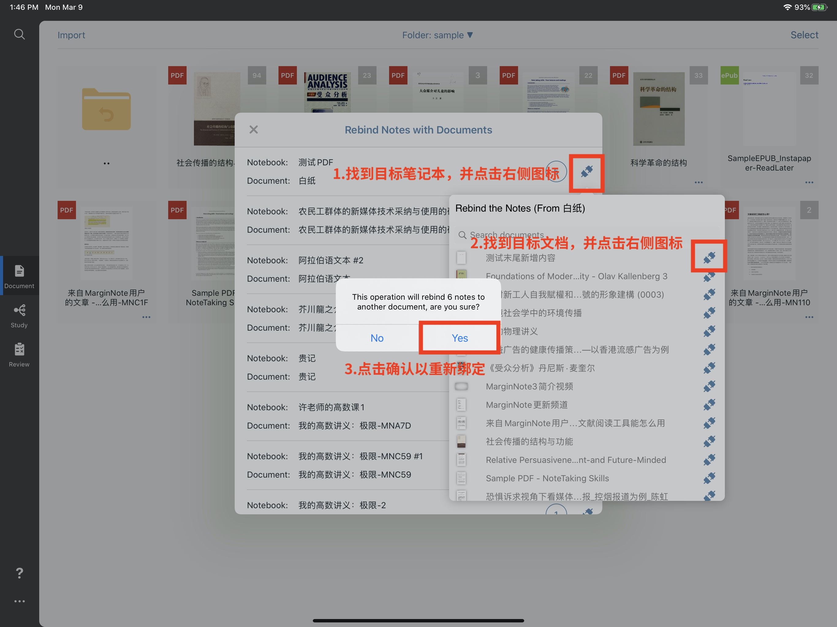

附:如何将旧书A的笔记图层关联在PDF文件C之上?

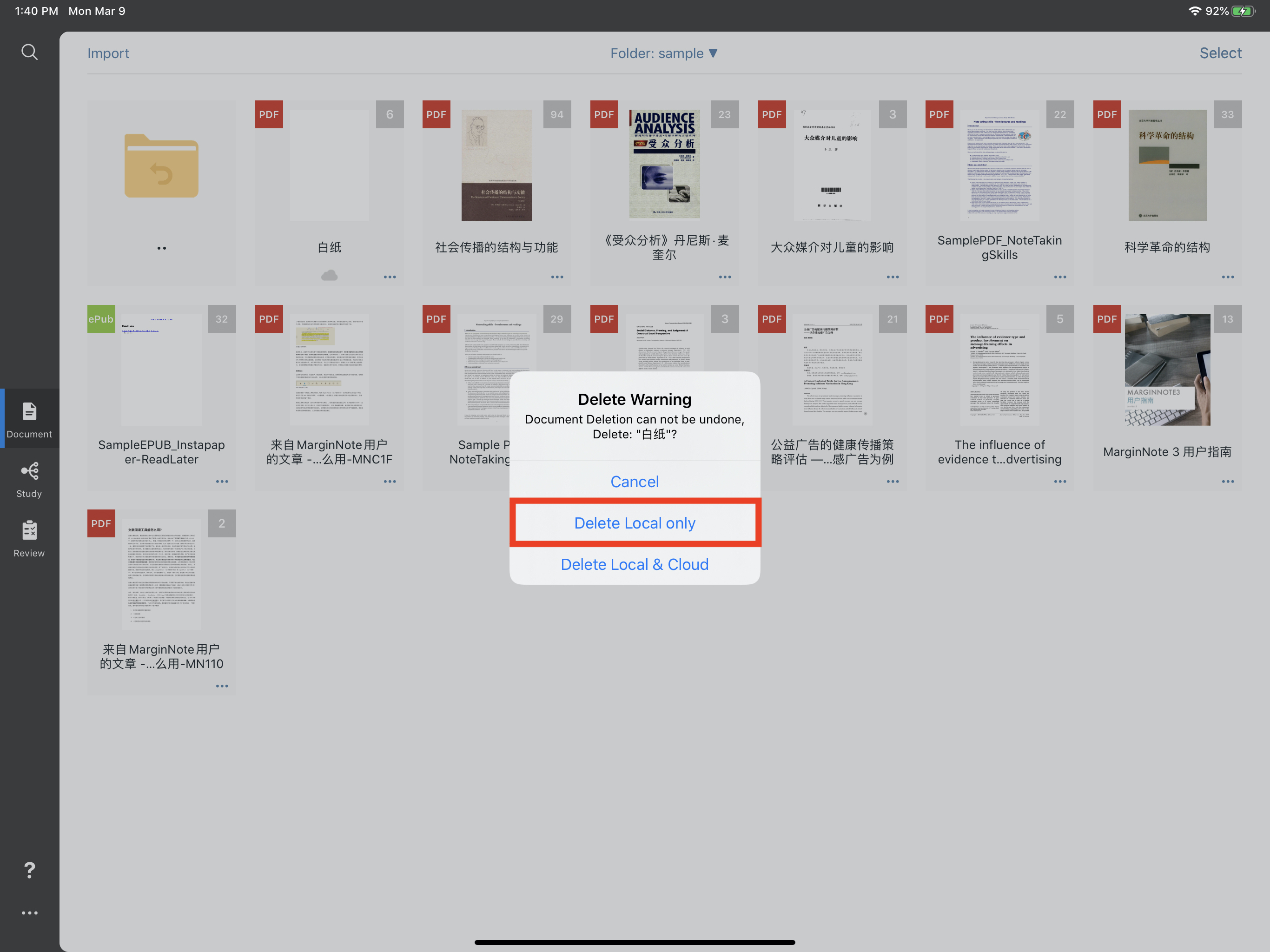

1.取消旧书A与其笔记图层的绑定:进入文档模块,删除旧书的PDF,请选择“仅删除本地”
你再进入这个脑图笔记本就会发现笔记消失了(其实是删除文档后文档消失了),这正是我们想要的结果!

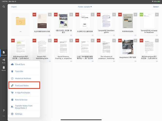

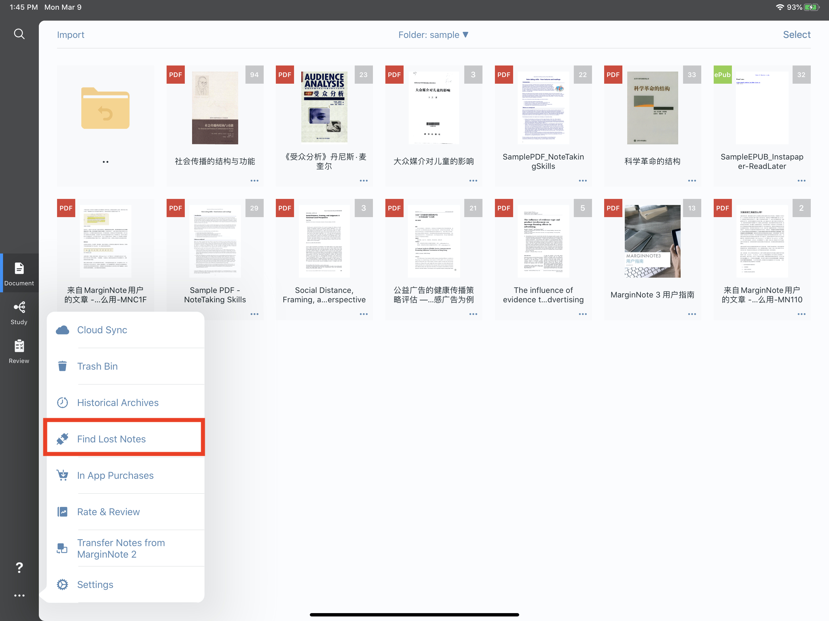

2.完成旧笔记与PDF文件C的绑定:首页左下角点击“找回失联笔记”,并给旧笔记关联新文档,具体操作如下所示:
3.完成后,打开该笔记本,你会发现旧笔记关联在了新PDF上。且没有任何错位

论坛牛逼!!刚因为无法把失联笔记从脑图移除而给团队写邮件而苦恼,然后来论坛上一看,竟然无意中解决了昨天和朋友讨论的问题!!(就是同一个文件因为替换成ocr过的pdf但是摘录移不上去,刚按论坛这个方法弄好的!!!提升效率了。昨天自己进行到接近答案的一步没想到是在匹配笔记上寻找答案。)之前和团队写邮件也讨论过说想要迁移摘录,因为有时候遇到考试之类的大纲修改,想把摘录移到新笔记上。太赞了!!!神仙团队。
但是对于那种做了很多细节的笔记本,还有摘录而不仅仅是涂写的话,这么迁移过去,后续的修改过程(错位问题)还挺费时间的。
刚测试完发现同一文件的话没有发生错位的情况,错位严重的是针对文件本身有增删的。如果能够每一页批量移动摘录,如同移动手写的内容的话,还比较适合解决这种文件本身增删的情况。
