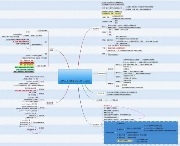

首先,我期待在“只显示标题”模式下,增加一个去除标题框、只用彩色分支线和文字来呈现脑图的样式(见下面两张思维导图样式)。
一、为什么需要这种样式?
1、目前带框的样式不足之处一:
屏幕的单位显示面积内,信息量小、呈现效率低。如果精简成如下两张图中的**“线条+文字”的方式,信息呈现效率更高,也更有利于大规模脑图笔记的流畅打开和编辑。试想,同样的字体大小情况下,下面两张图中,这么多的节点、分支标题如果换成MarginNote目前的带框样式,那需要上、下、左、右地拖动整个脑图多少次,才能看清“庐山”真全貌?“线条+文字”的样式,则在同样的缩放比例下,一览无余。**
2、带框样式的不足二:
对标题、关键字、标签(有关未来的“加强版标签层级管理器”,下面有详谈)等组成的脉络树支干走向的阅读流畅性有干扰,不符合视觉对观察效率和顺畅感的需求:
a、带框样式的方框内,标题文字的上下空间不紧凑,占用了屏幕空间。
b、在标题、关键字这样的简洁信息串起来的树状脉络线中,视觉上越简洁,越能明晰节点上下游的联系关系;而目前样式中,标题框的横竖方框线条、脉络线中间突然膨出的小卡片式“色块”,犹如塑胶跑道路面上点缀了花花草草和树枝树叶,每走一步都有所羁绊,注意力难免未有些分散。
我们用以下两张图对比“线条+文字”与MarginNote现有带框样式的脑图:当我们盯着上一级标题文字时,我们会发现“线条+文字”样式中,下一级分支标题就已经能在视线余光中有所呈现;当我们略微晃动余光,不需要费力定睛分辨,下级各分支信息就一目了然。而MarginNote带框样式在同样字体大小和同样屏幕显示面积内,入眼入脑的信息量,会在二者对比数次后,发现差距。
所以我们大脑在专注最核心目标时,不喜欢元素繁杂,要像天然水系网、树枝分蘖和根系、以及脑神经轴突、树突般简洁利落的分支状呈现,才觉得轻松流畅——简洁就是颜值和效率。
