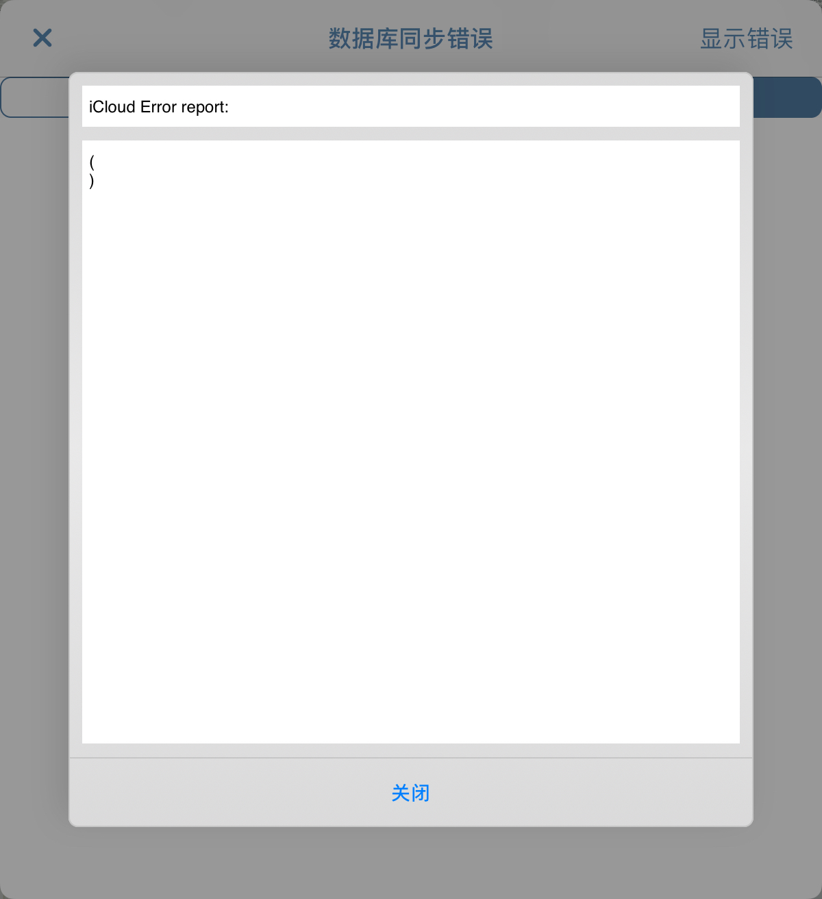

iPad云同步中文档同步正常,但脑图笔记本没有B,Mac中存在B。云同步中文档笔记本、脑图笔记本和卡片组三个选项卡显示数据库同步错误,点击显示错误如下图:

这个空白错误应该是没有出现问题,所以不知你的MarginNote版本号是不是最新的3.6.4呢?
不完整是因为同步还没有完成。
