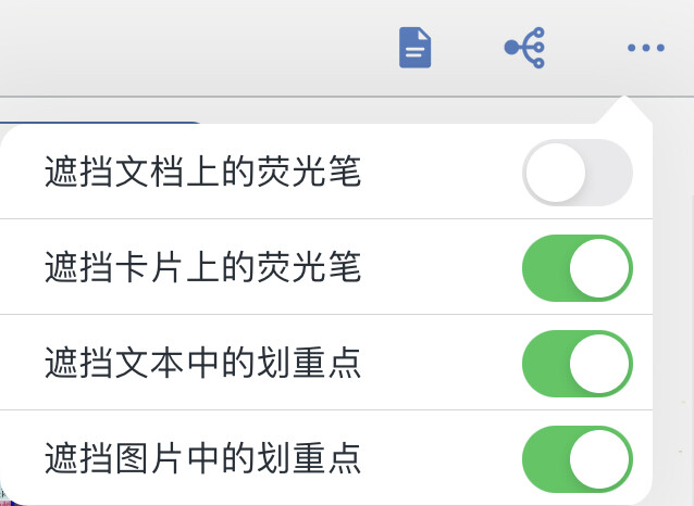

如何将卡片上的荧光笔在复习卡片上遮挡?
我在焦点模式下用荧光笔划重点后我的复习卡片上并没有显示荧光笔的遮罩,我该怎么办呢?

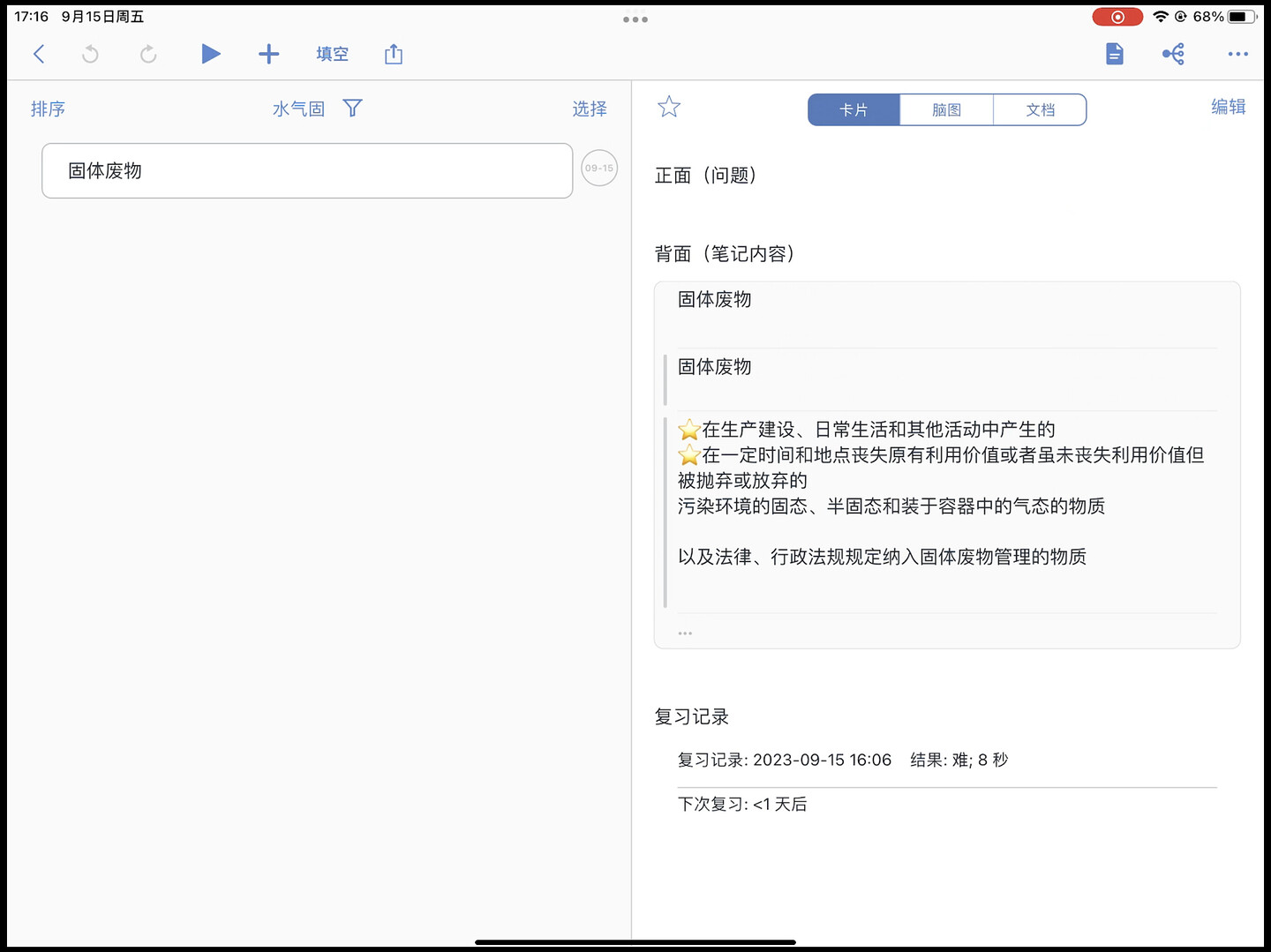

在这里回忆模式
这是从文档中的摘录回忆模式下确实可以显示遮罩,我那个脑图卡片上是文本,我在焦点模式下用荧光笔划重点后打开回忆模式并没有显示遮罩,这该怎么解决呢?

你可以框选一个PDF区域,不要识别为文字,然后在上面画荧光笔,添加为复习卡片后,在复习那里试试开关这些按钮,就可以发现一些区别。

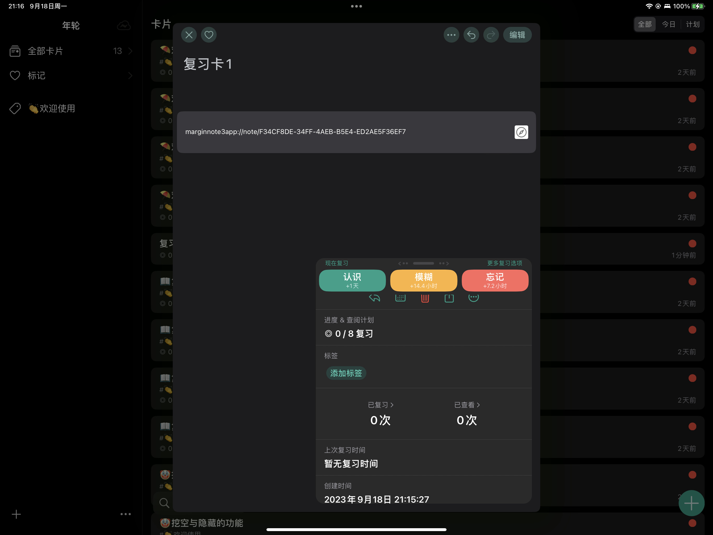

然后,你可以用「年轮3」这个app,复制好复习卡片的URL,作为一个链接放着年轮app里,可以实现点击跳转到要复习卡片效果。
例如:这个URL作为链接,marginnote3app://note/F34CF8DE-34FF-4AEB-B5E4-ED2AE5F36EF7。
哇!还可以这样!6666
