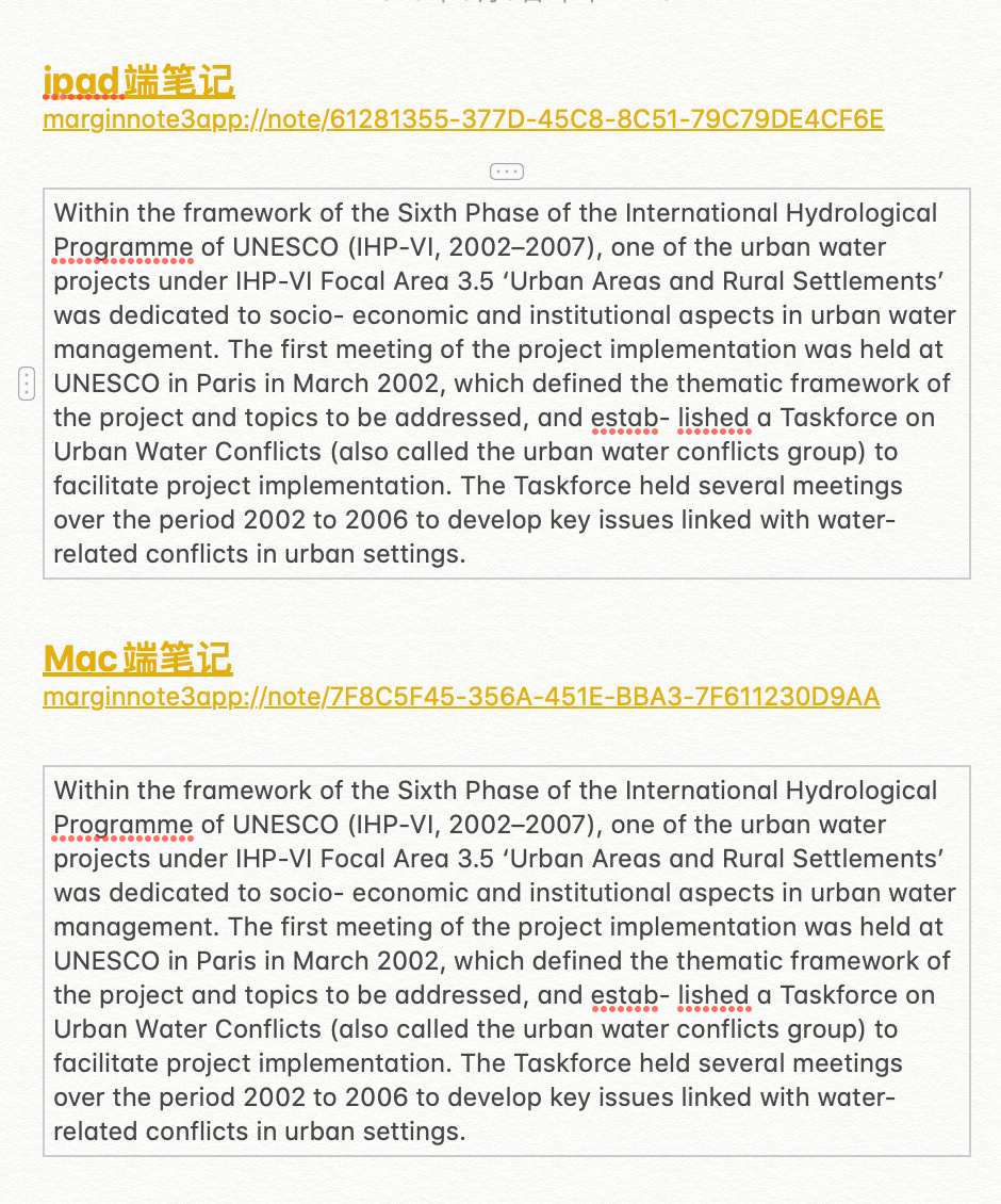

我把两个同样的笔记的在备忘录打开
这两条笔记的格式差别在于链接的地址。但这两条地址都可以指向同样的文件段落:
虽然都能指向同样的段落,iPad端笔记却不能正常粘贴到Mac端的笔记本。

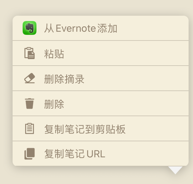

我发现在Mac端,笔记URL的格式是问题的关键,这是一个可以复现的bug。
当你复制笔记的URL后,再粘贴,会发现根本粘贴不上。
然而在iPad端进行同样的操作,则会粘贴处笔记的链接文本。

是的,确实有问题。但是你可以这样
怪不得我测试没问题,原来我两复制URL的方式不一样
这个bug的确很迷 :sweat_smile:
我想我知道原因了。你的复制方式复制出来的是纯文本,我的复制方式复制出来的是URL,文件的属性不同。
