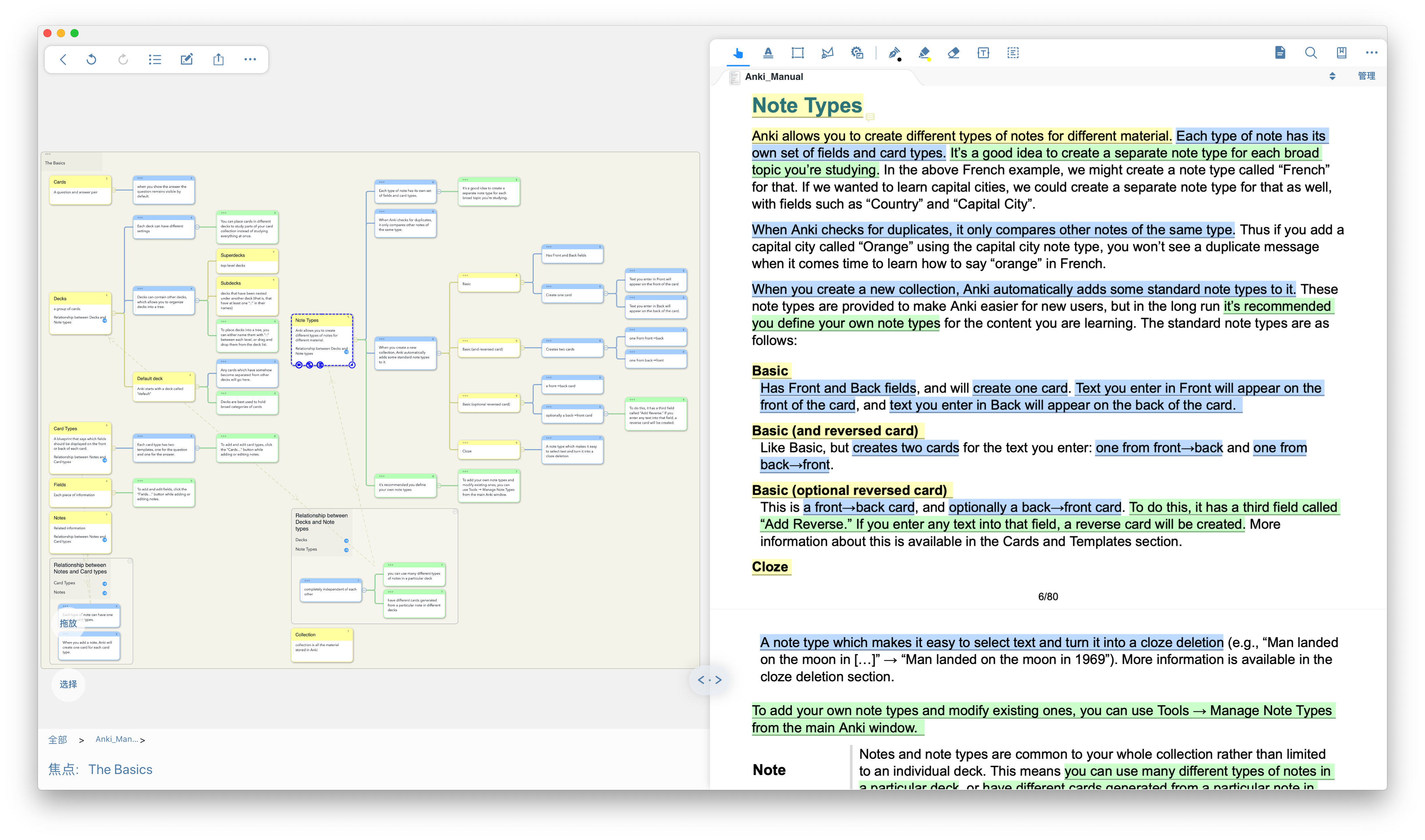

第一遍:读书,逐字细读
(使用MarginNote 3文本摘录功能,避免了用MindNode、XMind等带来的大量复制粘贴的重复劳动)
读到概念,拖入思维导图,作为主节点,黄色标注
读到说明/证明,按逻辑顺序拖入思维导图,作为概念节点的子节点,蓝色标注
读到使用方法,按逻辑顺序拖入思维导图,作为概念节点或说明/证明节点的子节点,绿色标注
读到注意事项,按逻辑顺序拖入思维导图,作为上述节点的子节点,红色标注
其余一切不重要的内容全部省略。第一遍读完,书的逻辑结构就可以完全掌握

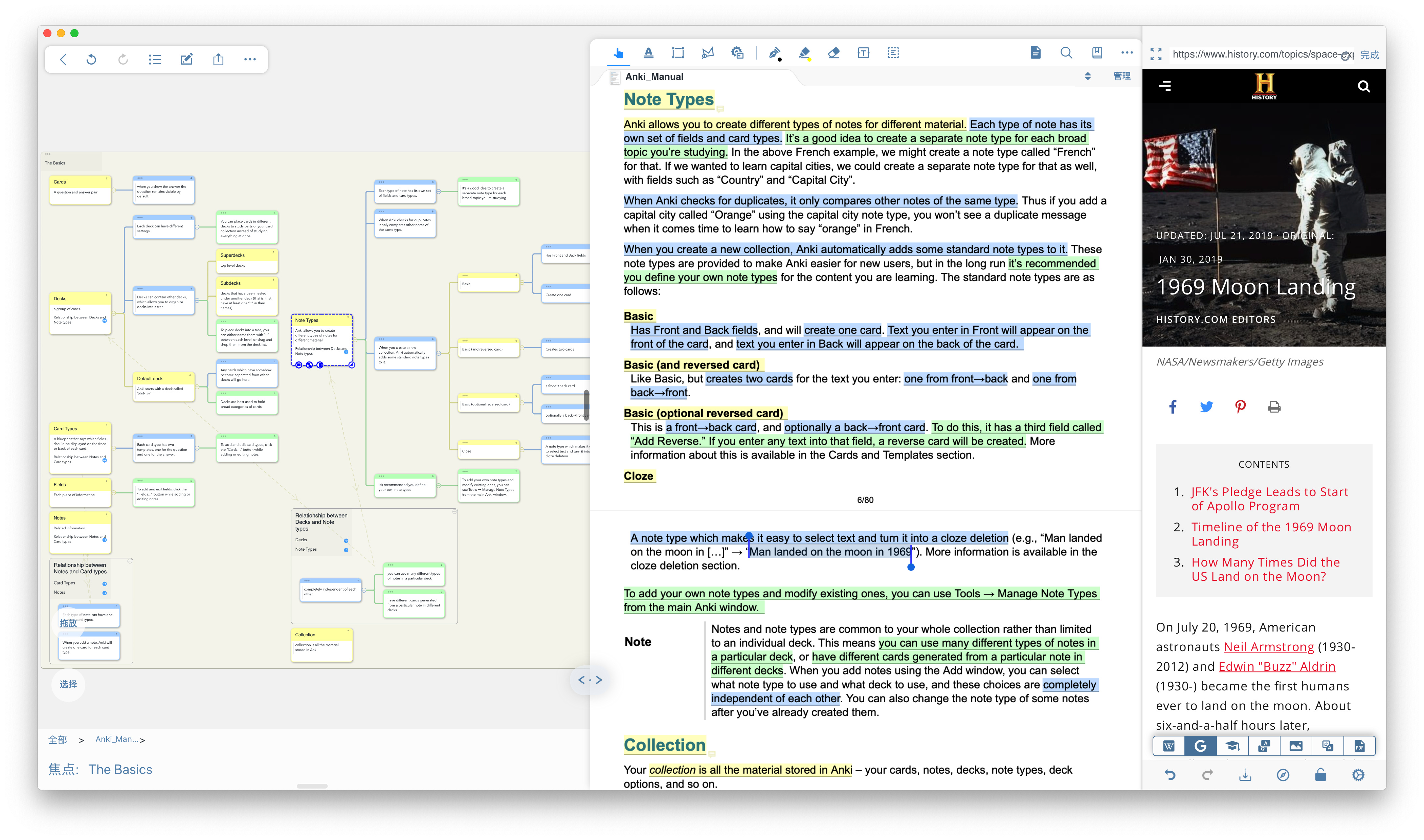

思考如果改变某节点的排列顺序,会带来怎样的问题;同类节点相互比较,哪些节点下的内容不全(即同类节点下其他节点讲了,然而本节点没讲);是否需要查阅其他材料(使用MarginNote 3的研究功能)
