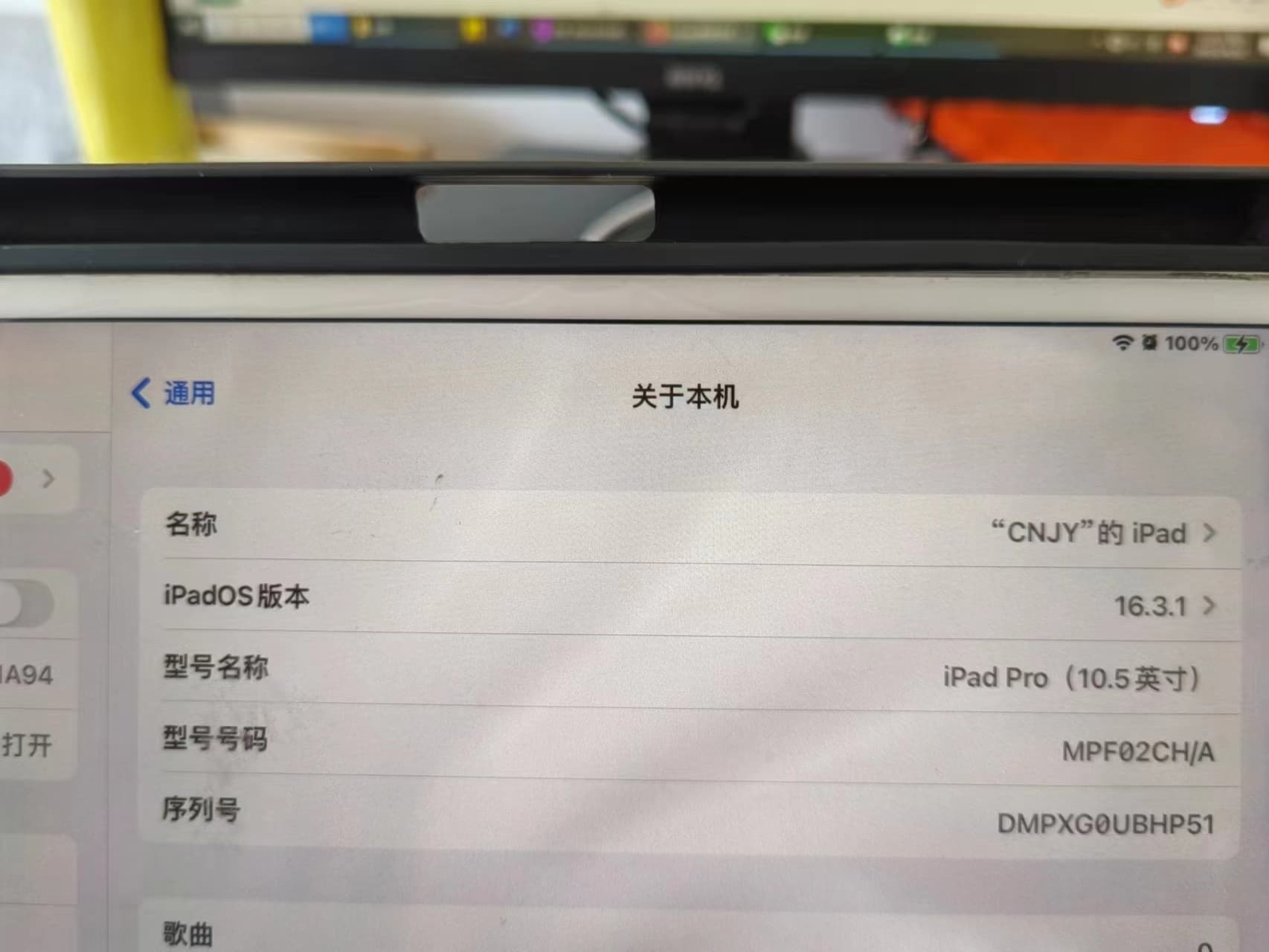

您好,文件已收到,需要测试一下。如果您能提供打开文档就黑屏的录屏(录屏同样可以上传到论坛帖子中),以及您的设备型号、iPadOS系统版本、MarginNote的版本,将非常有助于排查问题。

黑屏的是marginnote3,最近用marginnote2,没有黑屏的问题,请尽量帮我解决吧,这款软件用了好几年,现在都离不开了 ![]()
文件和截图已收到,感谢提供!
