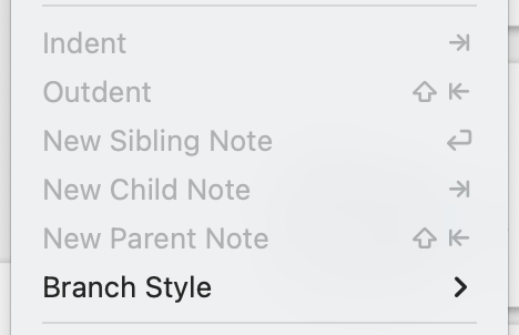

创建子笔记/兄弟笔记快捷键无法使用
创建子笔记的快捷键tab和兄弟笔记的快捷键回车时常无法使用,会变成灰色(如图)。偶尔可以使用偶尔又按了没有任何反应。重启marginnote也不能解决。请问是什么原因?有什么解决方法吗?Screenshot 2023-02-01 at 5.11.07 pm
您好 会不会是您其他软件占用了快捷键呢
应该不是,我不打开其他软件的时候也会出现这种情况,有时候开的软件一样,这个快捷键也会时好时坏的
您可以检查一下 我之前也是有这个问题 后来发现是我自己把其他的软件快捷键给占用了
请问怎么检查呢?我在系统设置里没有看到有占用tab/enter这两个键的app,谢谢
尝试一下只留mn一个软件 其他全部退出 试试快捷键能不能成功
尝试过发现还是不行,经常上一秒还可以使用快捷键,下一秒就无法使用了,也没有打开其他软件,请问是什么原因呢
在快捷键无法使用的时候,输入英文的自动纠错也会失灵,不知道自动纠错和快捷键是不是有什么关系?
那试试出问题时,打开卡片编辑器,输入下文本,再退出呢?
你指的是编辑卡片Note的内容吗?我输入文本后点击空白处退出编辑,问题还是存在的,快捷键和自动纠错都不能使用
我发现解决问题的方法了!如果是使用apple拼音输入法按“caps lock"去输入英文的时候,快捷键和自动纠错都会失灵,如果切换到英文输入法再输入英文,就不会出现失灵的问题了。

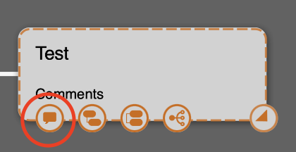

还想问问,像图中输入卡片Note下面的comments是否有可以使用的快捷键呢?谢谢!

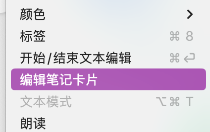

或是按下开始编辑文本⌘⏎后,按几次:arrow_down:
按几次:arrow_down:键好像没有用…:sob:
自定义“编辑笔记卡片”的快捷键可以使用,谢谢!
