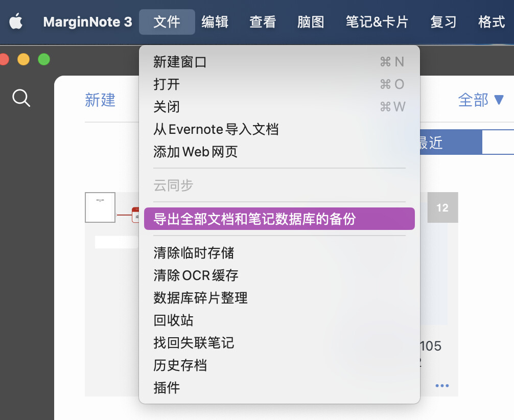

断网,关闭插件试试吧,不行就导出全部数据,彻底删除后重装下app
已经完全卸载再重新安装一次试过了,还是这样,怎样导出全部数据?每次重装还要对插件进行设置。

插件能否保存呢?用这个
不能的呢,因为也需要排除插件的问题

能不能解决一下啊吐了,一直只能用学习模式。
您好,您尝试备份全部数据后,使用柠檬清理app,彻底删除MN重装下呢?https://lemon.qq.com/
